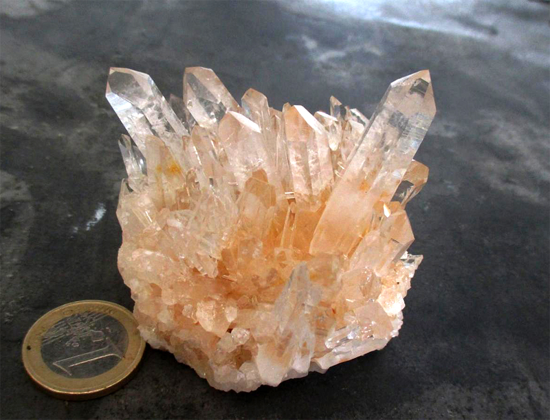

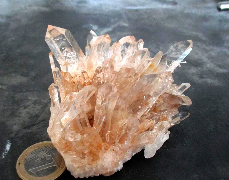

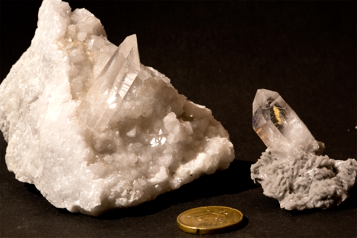

sans vouloir faire le casse co***, il faut être précis : face S (ou peut-être x : difficile à dire) oui, mais pas muso > le muso passe d'un prisme à 6 faces en bas à 3 en haut ce qui n'est pas le cas ici puisque les 6 faces sont toujours visibles au début de la pyramide. On aurait presque pu se rapprocher du faciès "tessiner habitus" (6 faces de haut en bas mais de section de plus en plus faible) mais les tessiners sont semblent-il liés à un truc spécifique (beaucoup pression + beaucoup de CO2).
Parlons donc d'un beau quartz avec face S (ou x) bien prononcée, droit et nettement à structure lamellaire (bien visible sur face m à droite)
Pour re-potasser un peut le truc, http://www.geowiki.fr/index.php?title=Le_quartz
Excusez moi cette correction mais il est important que les membres qui découvrent ne partent pas sur de mauvaises appellations
Merci
Greg la veine
Merci pour cette explication Greg. C'est vrai que balancer "c'est une face S" ou autre sans arguments ; c'est pas très constructif.
Pour appronfondir le sujet qui est passionnant, il faudrait donner une explication très simplifiée de ce que vous pouvez lire en cherchant sur le net.
Sur le quartz de domidrum, c'est clairement une face S ; la forme caractéristique "en parallélogramme" ne laisse pas de place au doute (elle peut être plus ou moins déformée).
Ayant un peu d'expérience en ce domaine, les face S sont plutôt courantes en Pyrénées contrairement à la face X. (Il me semble que dans les Alpes, surtout Mont-blanc, c'est le contraire face X fréquente et S plus rare et habituellement associée à X).
Pour différencier la face X de la face S, c'est assez simple en fait : la face X a une forme "en triangle" lorsqu'elle est seule (sans la face S), ça devient plus compliqué si d'autres face sont présente (s, u, M, Ψ ...).
Par ailleurs on peut dire sans trop se tromper que la face X est bien plus courante sur les quartz fumé et en particulier ceux du Mont-Blanc ; si ma mémoire est bonne la face X est très fréquente sur les quartz qui ont eut une croissance particulièrement stable et lente, c'est le cas dans le massif du Mont-Blanc, mais pas du tout à Trimouns...
