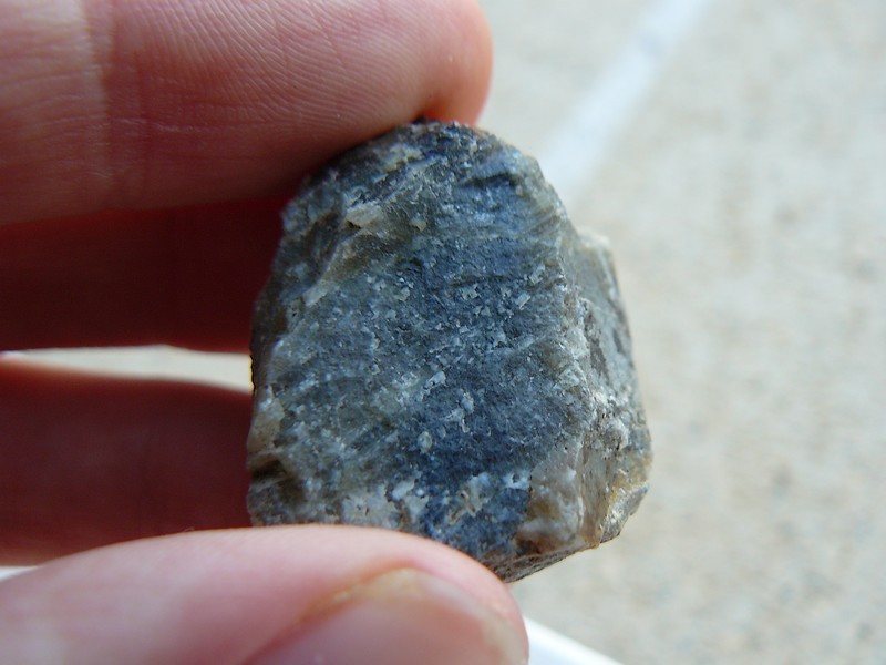

peux-tu developper José?
Pour rappel:
-labradorite (aka spectrolite): groupe des plagioclase, variete d'anorthite intermediaire dans la serie albite-anorthite (composition: 30-50% albite et 50-70% anorthite)
-pierre de lune: ce n'est qu'une appelation commerciale relative au phenomene d'adularescence, generalement microcline ou orthose (felsdpaths potassiques), mais parfois aussi appliquée plus largement a d'autres feldspaths alcalins (sanidine, mais aussi anorthoclase, albite) lorsqu'ils presentent une adularescence.
Le GIA conclut d'ailleurs que "pour etre appelée pierre de lune, l'identité exacte du mineral n'est pas aussi importante que la beauté de son adularescence".
La Pierre de Lune est une Albite, la Labradorite une Orthose.
L'Albite réagit au fluorhydrique, l'Orthose est inerte.
Effectivement, ce ne sont que des appellations commerciales, et effectivement on trouve de la Labradorite claire avec reflets bleutés qui n'est pas de l'Albite, donc qu'on ne devrait pas appeler "Pierre de Lune" mais "Labradorite Blanche".
Après vous savez, le monde du commerce des gemmes c'est quelque chose...
Bref, à ce niveau la goutte suffit donc pour distinguer Orthose d'Albite, et au vu des photos ça a bien une tête de Labradorite... (quoique, et si c'était un Corindon ?).
Voilà, j'ai bien embrouillé tout le monde ;)
JeF
Pardon Monseigneur mais la Pierre de lune est une orthose et le labrador un plagioclase. Enfin, je crois, du moins.
Par contre, ton test m'intéresse. Faut juste se mettre d'accord sur qui réagit ou pas... :-)
José s'est melangé les pinceaux, faut dire c'est complexe les feldspaths (surtout si on vient y meler des appelations non scientifiques telles que "pierre de lune"). Voici de quoi clarifier les choses:
A noter que la labradorite est un mineral bien defini, ce n'est pas une simple appelation relative a l'effet de labradorescence, d'ailleurs la labradorite ne presente pas toujours ce phenomene.
Par contre, "pierre de lune" n'est qu'une appelation relative a l'adularescence du feldspath, et non pas relative a un mineral bien defini (contrairement a la labradorite), elle ne figure donc pas sur ce diagramme.
Donc histoire de completer le tableau:
-pierre de lune: appelation commerciale relative au phenomene d'adularescence, generalement microcline ou orthose (felsdpaths potassiques), mais parfois aussi appliquée plus largement a d'autres feldspaths alcalins (sanidine mais aussi anorthoclase, albite) lorsqu'ils presentent une adularescence.
-peristerite: une variete d'albite presentant une certaine irridescence, et parfois une adularescence (auquel cas on pourra eventuellement parler d'albite-pierre de lune).
-amazonite: varieté bleu-vert de microcline, peut aussi parfois designer une orthose bleu-vert.
-pierre de soleil: appelation commerciale pour l'oligoclase presentant une aventurescence due a des inclusions d'hematite, ou plus rarement le microcline qui peut presenter le meme effet du a ces memes inclusions.
-oregon sunstone: variete de labradorite cuprifere (de presque incolore a jaune pale a rouge et/ou verte) pouvant egalement presenter une aventurescence due a des inclusions de cuivre natif (remarque: attention aux andesines et labradorites traitées par diffusion de cuivre)
Enfin, mentionnons aussi la serie celsian(Ba)-hyalophane(K,Ba)-orthoclase(K).
C'est simple, non?
J'ajoute que tous les feldspaths sont solubles dans HF d'apres la banque de donnée mineralienatlas.de

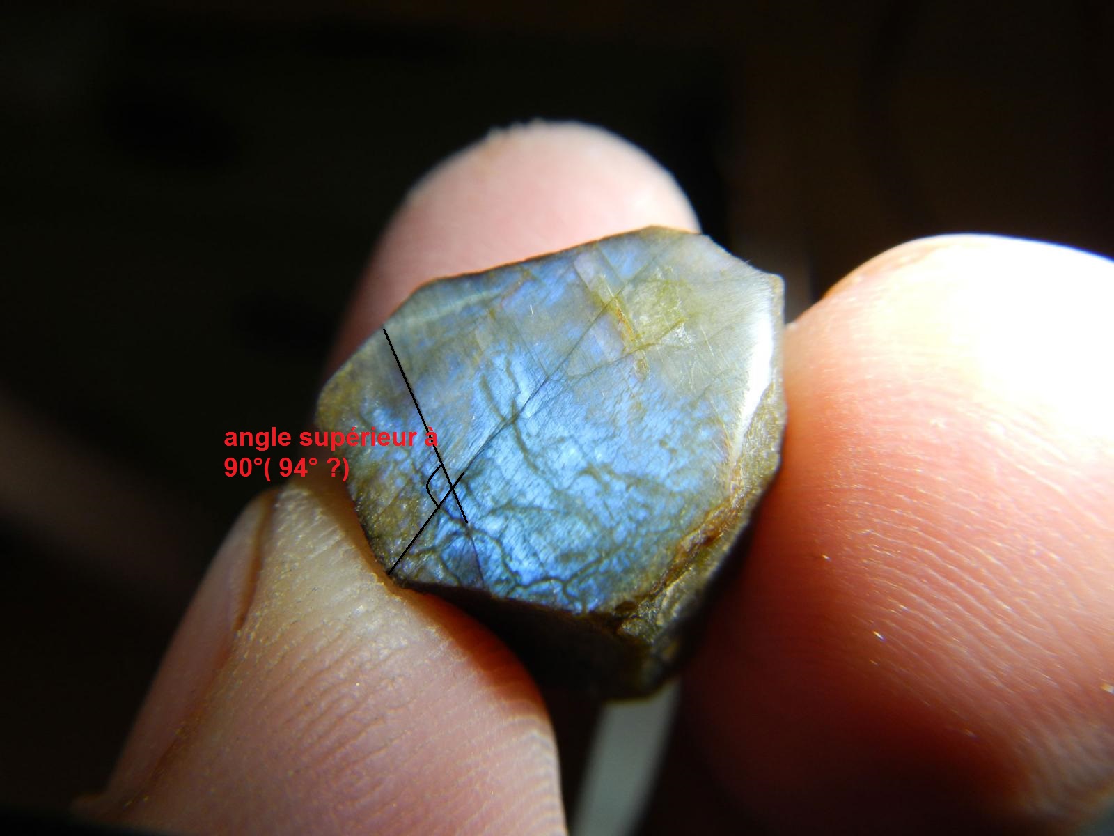

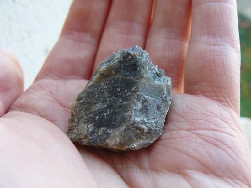

Pour revenir au sujet, je pense que ta pierre est probablement une labradorite (et ca pourrait se confirmer simplement avec une lecture au refractometre si la surface polie est bien plane).
post-8614-0-65046700-1447155734_thumb.jp
Ce n'est donc pas une orthose( clivage 90°) mais un minéral de la famille des plagioclases, albite-anorthite, (clivage 94°). L'effet coloré de ton caillou peut très bien être un phénomène d'inclusions "chloriteuses", ou autre.
Je penche aussi pour labrador.
Hello boy !
Non, pas orthose. L'angle que tu montre tourne autour de 120°. Je ne sais pas à quoi çà correspond...
L'effet est celui du labrador. La couleur est monochrome, comme dans les plagioclases de la Larvikite.
Ho les zamis !
Si vous avez deux plans de clivage bien perpendiculaires et que vous polissez selon un plan oblique, vous pouvez obtenir n'importe quel angle, même un angle de 120 degrés.
Vous ne pouvez pas conclure aussi vite.

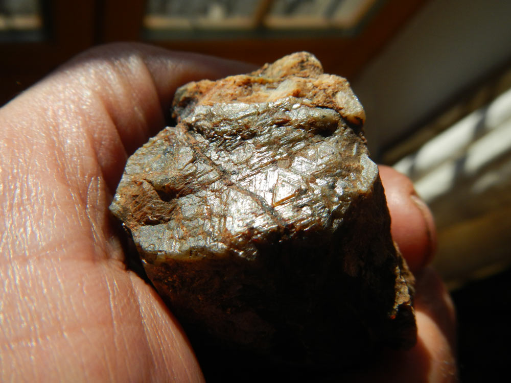

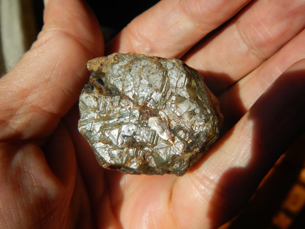

Tout frais d'hier, jolies figures de cristallisation sur un cristal de corindon entier (rare) des colluvions d'Urdach (64).
Pardon pour la terre sous les ongles, je n'ai pas eu le temps de passer chez la manucure :-)
post-2599-0-13637100-1449832183_thumb.jp
post-2599-0-48787500-1449832234_thumb.jp
post-2599-0-46583700-1449832253_thumb.jp

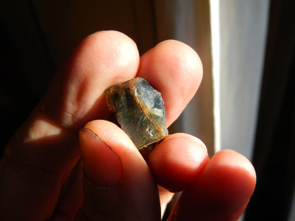

Trouvé en même temps, tendance saphir :
post-2599-0-09387200-1449832346_thumb.jp

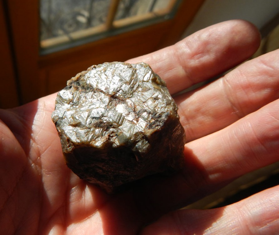

Dans la continuité de Jean-Eric, un gros prisme de saphir de couleur terne, mais avec un peu de
bleu en son centre. Pas facile à dégager le cristal de sa gangue sans dommages.
Trouvé à Urdach, Pyrénées-Atlantiques (avec Jean-Eric) en avril 2014. :clin-oeil::clin-oeil:
post-5287-0-78459000-1449850369_thumb.jp
post-5287-0-07756700-1449850378_thumb.jp
