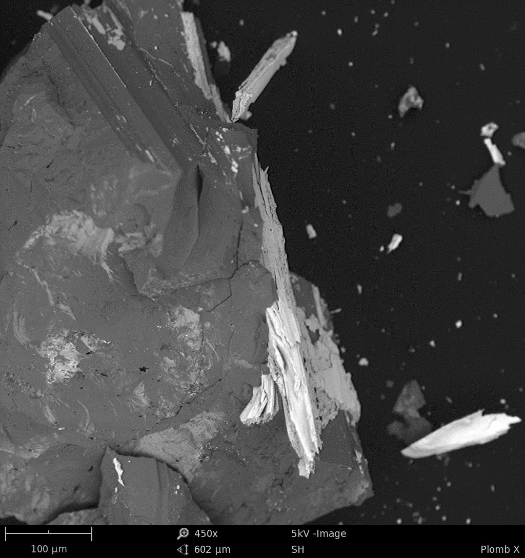

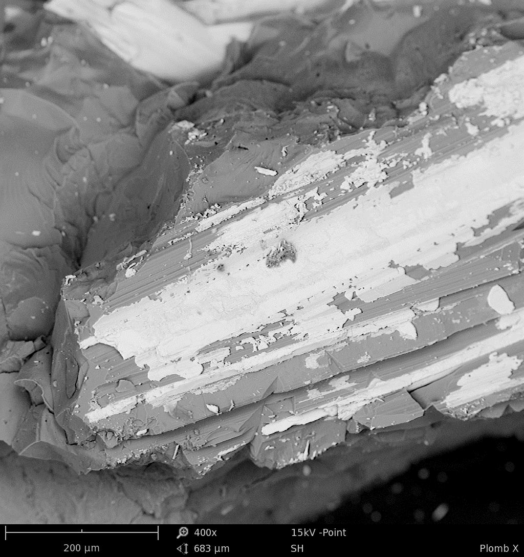

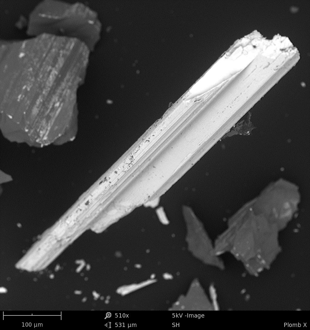

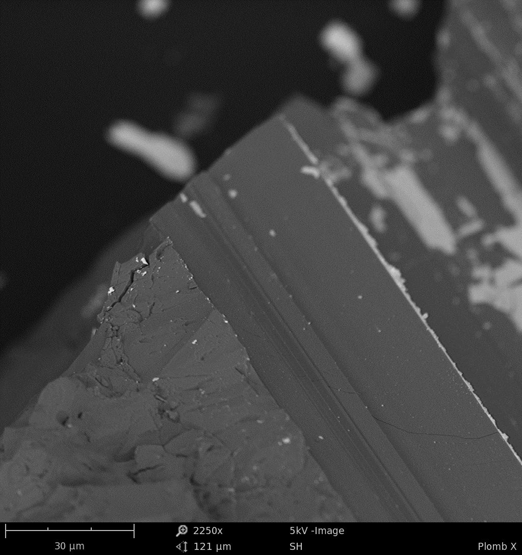

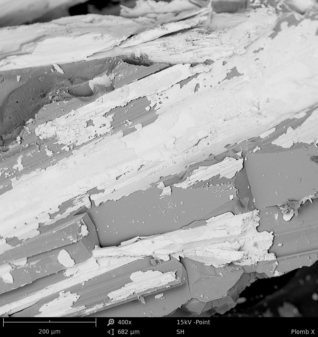

Bonsoir,
Le MEB et l'EDS ont parlé: boulangérite quasi sûr. Plomb majoritaire, soufre et antimoine, pas de fer dans le minéral. Pas de quantitatif précis car le soufre est en grande partie noyé dans les pics du plomb.
Quelques photos au MEB sur de petits fragments. On voit bien les traces des cristaux sur le quartz de la gangue.
Pour ceux qui ne connaîtraient pas, en faisant simple, les parties les plus claires sont le sulfosel car constitué de métaux lourds qui réfléchissent beaucoup les électrons alors que le quartz avec des atomes moins lourds les absorbent plus.
Michel

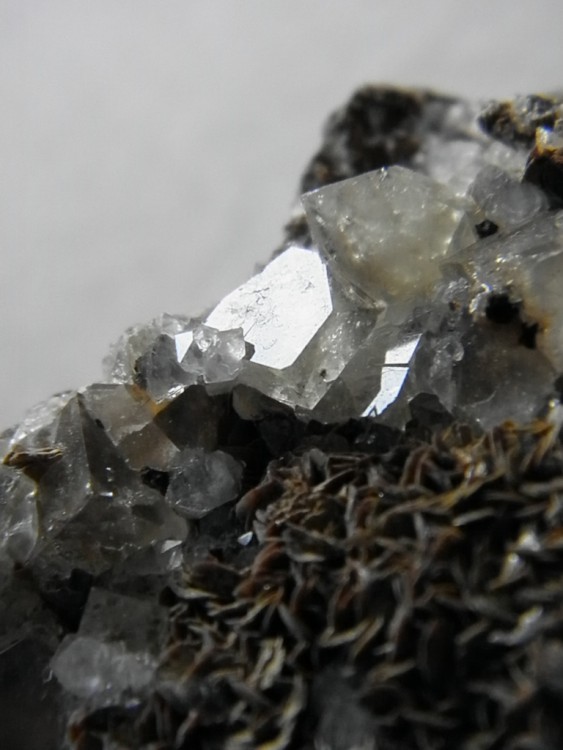

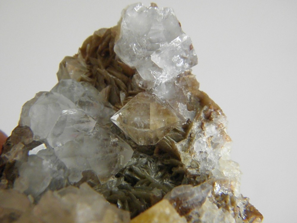

Pour compléter un message débuté dans "Toute la fluorine dans le Tarn", voici d'autres ramassages effectués à Montredon Labessonnié, cet été.
De très belles associations sur ce site : Calcite + sidérite couleur cuivre; fluo + quartz, etc. ... Un régal pour faire une systématique sur ce coin !
Voici un petit quartz biterminé sur sidérite et fluo massive. Les quartz (comme les fluos) sont d'une limpidité incroyable, au point d'être difficiles à photographier !
Présents aussi en géodes ils offrent une belle palette de dispositions.

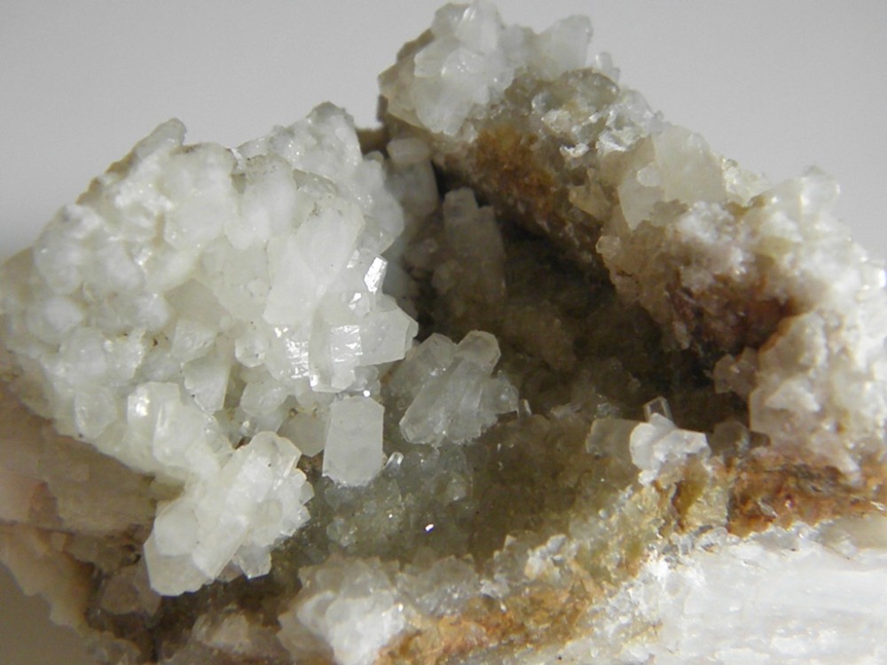

La calcite est riche en variétés ( bâtonnets, pétales, etc. ..). Les amoureux de micros se régaleront avec un bino, même de faible puissance.
post-15257-0-31583600-1444721931_thumb.j
