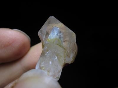

  Le 17/11/2014 à 13:40, bouchon a dit :

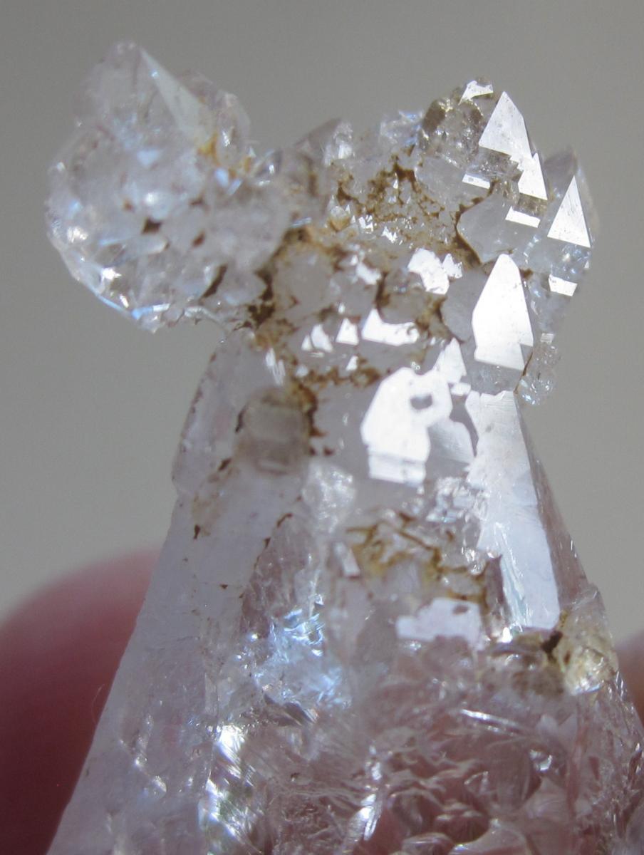

Trouvailles de cet été dans le site bien connu des quartz de Larceveau...
Pour le premier, je n'ai pas encore défini la nature de l'inclusion, dites moi ce que vous en pensez..

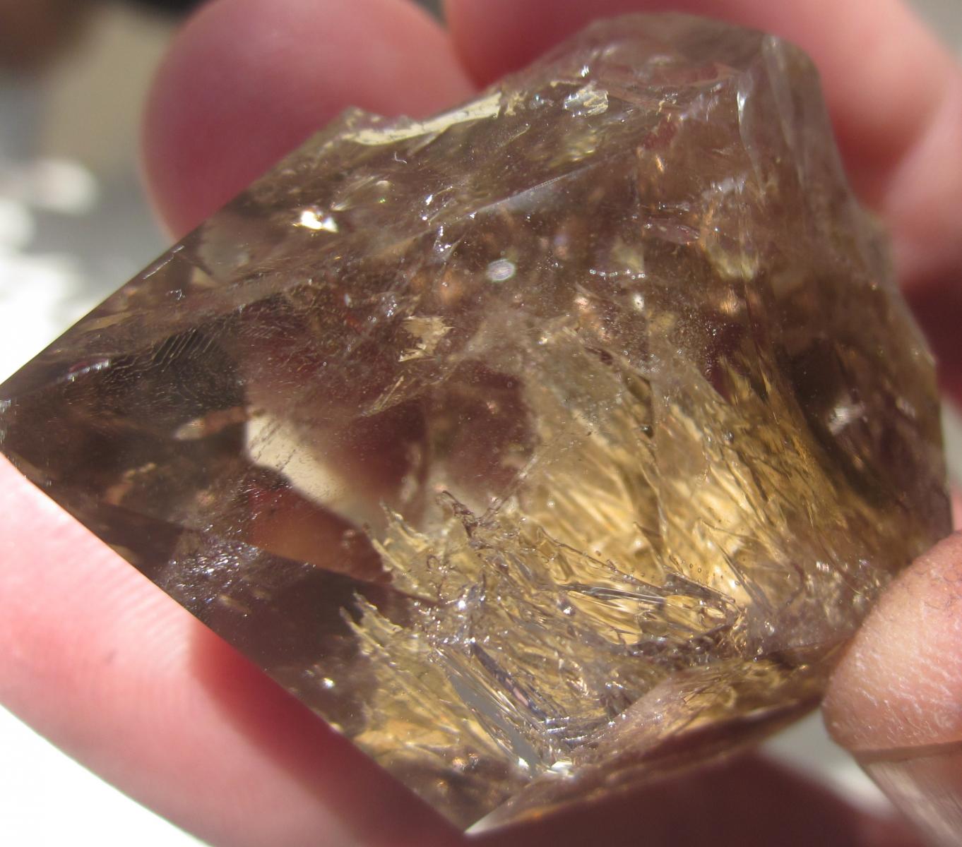

Idem pour le second, quartz dans quartz?
Bouchon
Les quartz ont parfois "faim" et "mangent" ce qui leur passe sous la main ! De Larceveau, pour ma part, ce sont les premiers que je vois avec ce genre d'inclusions.
Pour le premier, je dirais carbonate de type dolomite (ankérite possible, magnésite possible, calcite moins probable sans doute) ; si c'est opaque et métallique, cela pourrait être une pyrite (la photo montre un cristal franchement cubique).
On rencontre aussi des inclusions de quartz dans quartz ; peut-être Est-ce le cas pour le second.
  Le 17/11/2014 à 18:56, Jean Baptiste DELORT a dit :
Ça s'appelle toujours une inclusion dans ce cas?
Sinon, pareil, je verrai bien dolomite/ankérite (sans connaître le coin), ça me paraît trop translucide pour de la pyrite. Il faudrait pouvoir voir le cristal d'un autre angle.
  Le 17/11/2014 à 19:24, Lucailloux a dit :
... il est vrai qu'on peut se poser la question (surtout si l'on veut "couper les cheveux en quatre" !)
Si l'on prend la définition du Larousse on trouve : "quelques chose contenu dans autre chose" ; si l'on change de référence, on trouve d'autres définitions ; en principe, lorsqu'il y a inclusion, les deux "objets" concernés se sont imbriqués avec un décalage dans le temps (par exemple, l'ankérite est déjà formée lorsqu'elle commence à entrer dans le quartz) ; personnellement, avant de me poser la question, je voyais le problème sous l'aspect mathématique, c'est à dire un sous-ensemble a contenu dans un ensemble B, et dans le cas précis (puisqu'on parle de quartz dans quartz) b rentré dans B...
Si un spécialiste des inclusions nous lit, je ne demande qu'à être contredit !

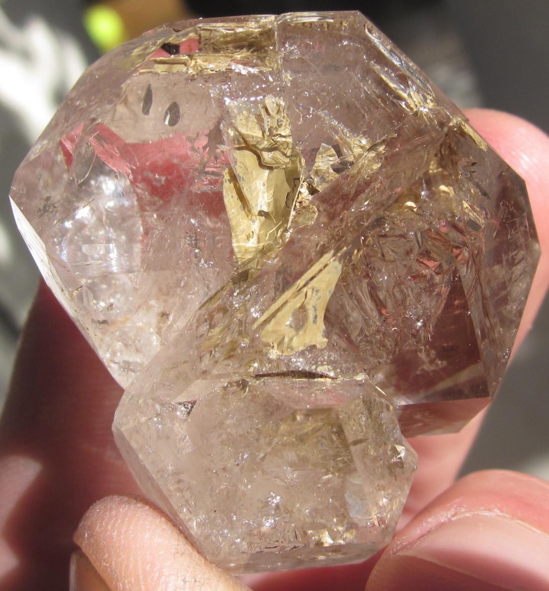

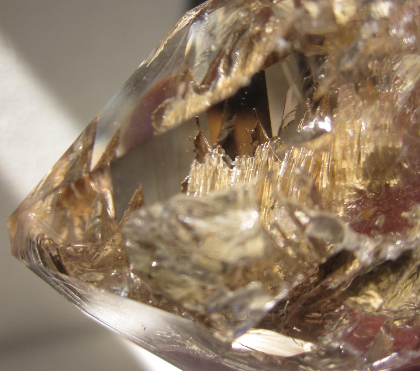

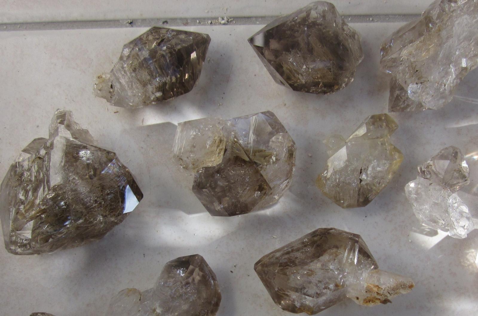

Bouchon bravo encore pour ta trouvaille de quartz à inclusion de dolomie (je pense) et si je peux me permettre, pour l'autre quartz le "cristal" que l'on devine n'est autre qu'un stade de formation du quartz fenêtre qui donne cette impression c'est typique de cette cristallisation et parfois cela emprisonne de l'argile,de l'eau avec bulle de méthane et des hydrocarbures liquides très rarement.je connais bien le coin :) mais si quelqu'un a un avis différent ,ça ne me gène pas.
Pour participer je vous envoi des photos de cristaux de quartz à fenêtres trouvés en place et non affleurants comme la plupart du temps ils sont donc biens préservés du gel et ne présentent pas de fractures.certaines photos prouverons ce que j'avance pour le quartz de bouchon je pense
le plus gros est un sceptre de 7 cm pour l'echelle et ils sont d'une très belle qualité non rendue à l'image
Le bonjour à Eric et Benj
Cordialement
Mickaël

Effectivement, j'ai l'impression(et ce n'est pas la première fois que je le vois), que le quartz lorsqu'il "pousse" prend tout ce qu'il y a à proximité, d'où les inclusions....
Pour mon quartz effectivement, Mickael, cela pourrait être de la silice, ou du sable avec de la mousse qui aurait été intégré au quartz durant sa pousse et non un autre quartz à l'intérieur.
Cela est d'ailleurs assez commun les inclusions d'argile sur les fenêtre...
Bien pour les quartz, Mickael et Jean Baptiste!
Bouchon

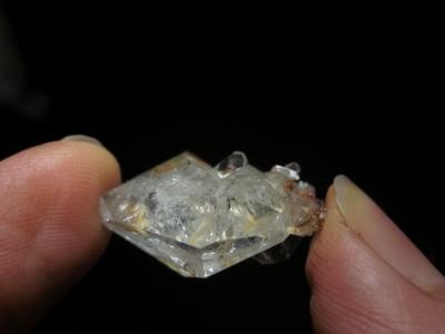

Salut Jean-Baptiste,

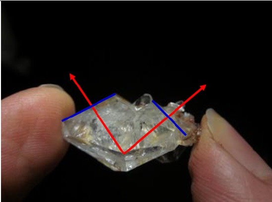

Je me souviens avoir vu ce quartz en vrai...et je ne pense pas non plus à une mâcle de la Gardette.
Je m'explique : les deux quartz ont une face du prisme en commun, mais les axes des prismes respectifs ne font pas entre eux un angle de 84°33' ... en effet, je vois que les axes sont plutôt parallèles l'un à l'autre.
Par contre, c'est un quartz qui est maclé ; à coup sur dauphiné ( en même temps c'est stupide de dire ça car tous les quartz sont maclés !).
Je m'explique : les deux quartz ont une face du prisme en commun, mais les axes des prismes respectifs ne font pas entre eux un angle de 84°33' ... en effet, je vois que les axes sont plutôt parallèles l'un à l'autre. ??? je ne comprends pas ! J'ai bien l'impression qu'il y a effectivement un angle de 84°33' (demain j'essaierai de faire une mesure) ; cela dit, te connaissant "spécialiste" du quartz, il serait bien probable que tu aies raison !
... :debousole:
Sinon le quartz de Trimouns est pas mal ! :yes3:certes, mais il manque un peu de transparence ; c'est bien parce qu'il a son inclusion que je l'ai conservé, sinon je ne l'aurais pas gardé (il a de petits défauts qu'on ne voit pas forcément sur la photo de moyenne qualité).

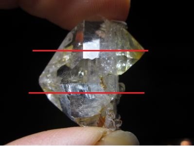

J'explique ce que j'ai fait : en bleu, les segments correspondant aux deux faces, et en rouge, les perpendiculaires à ces deux segments, qui, entre elles, font (compte-tenu des imprécisions dues aux mesures) approximativement 84°...
Je ne dis pas que ce soit une macle de La Gardette mais c'est curieux, quand même, non ?

Merci 1frangin d'avoir matérialisé ce que j'ai du mal à expliquer !
Comme on dit ; une image vaut mieux qu'un long discours !
Je suis d'accord pour les deux parallèles, mais peut-être qu'il faudrait considérer deux autres directions de macle, à savoir, celles que j'ai matérialisées (par les deux flèches rouges) ???
Pas une macle non plus : c'est typique de deux cristaux de quartz accolés partageant une même direction de croissance, ou d'un cristal qui aurait présenté une dégénérescence cristalline (surplus de matière pendant la croissance un peu trop rapide) ou alors une croissance après une cassure : cicatrisation. Après trouver ça curieux oui tu peux même si je ne partage pas cet avis que tu es parfaitement libre d'avoir :)
  Le 18/11/2014 à 20:56, Jean Baptiste DELORT a dit :
J'ai bien compris ce que tu décris, et je trouve aussi que c'est curieux. D'ailleurs ayant eut la pièce en main, il y a une chose qui n'apparait pas bien sur la photo : c'est qu'Il y a manifestement une croissance symétrique des deux individus par rapport à un axe (situé à l'angle droit) ... Pour moi il y a une macle, pas la Gardette, mais alors laquelle ?
