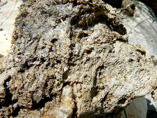

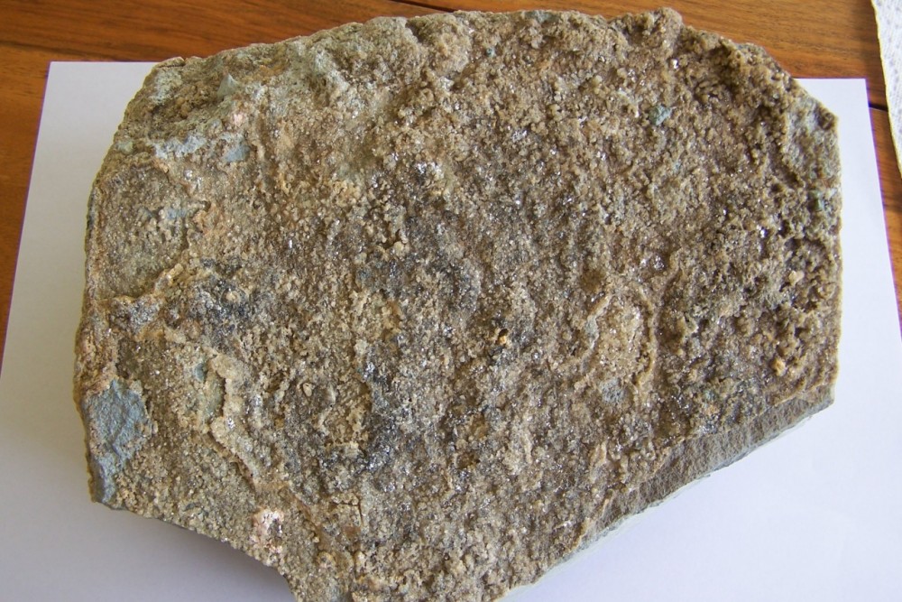

post-1793-1243711897_thumb.jpg "Amiante". Hautes-Pyrénées, lié au métamorphisme et non au processus d'altération d'une roche éruptive ultrabasique. Un membre peut il me préciser si l'on peut la qualifier de "cuir de montagne" sachant qu'elle était libre de toute gangue et plus compacte qu'au déballage. Merci.

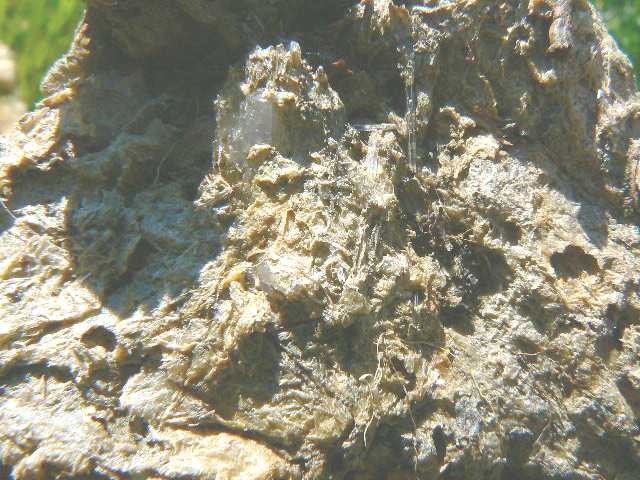

Ici un exemple de palygorskite, aspect de peau séchée qui "se tient" et présence de micro quartz longilignes. Elle est des Alpes, c'est juste pour montrer...
Merci, quartzeus. Effectivement, l'échantillon que tu présentes se "tient" mieux que le mien : ce dernier était initialement a peu près comme le tien, mais je lui ai fais subir un fort mauvais traitement lors de la suite de la sortie, ou, plutôt, de la redescente ; fort de cette expérience, je conseillerais aux amis qui s'attendent à en trouver lors de leurs sorties de garnir le sac d'une boîte métallique ad hoc, garnie de coton, genre trousse à pharmacie en alu épais, comme il en existe dans certaines collectivités, modèle environ 15x10x3.

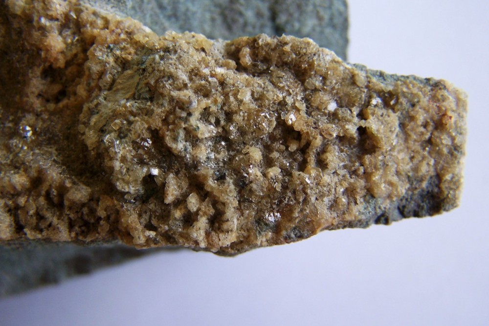

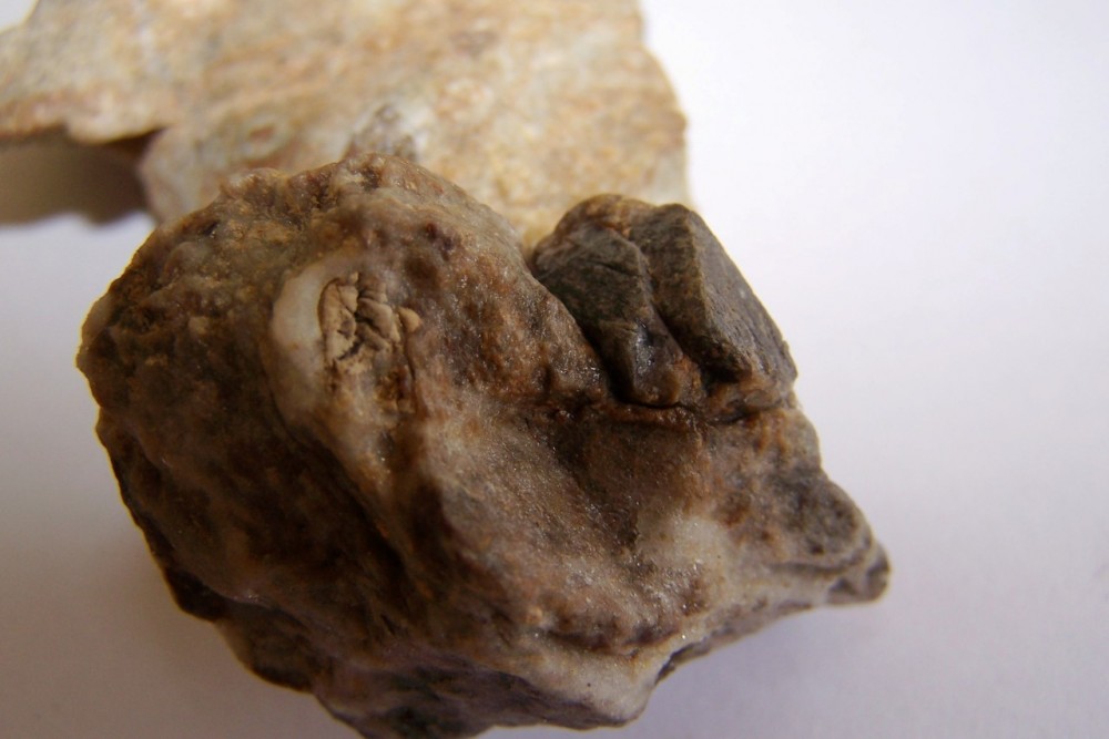

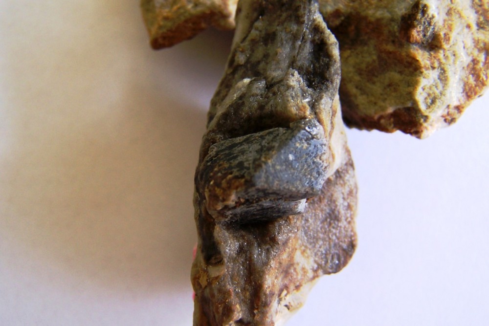

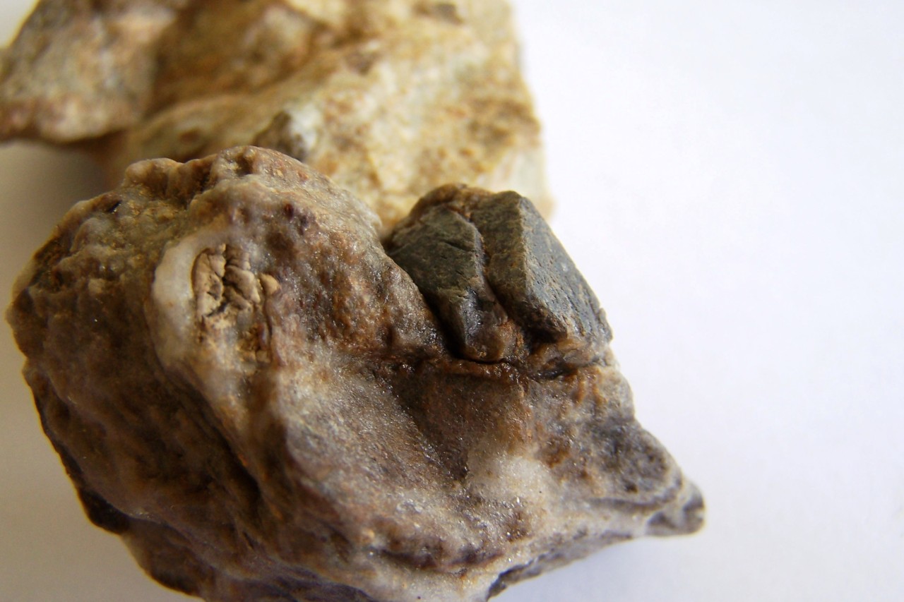

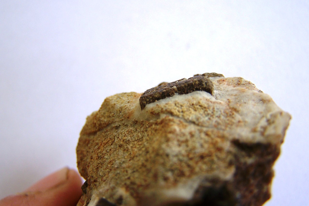

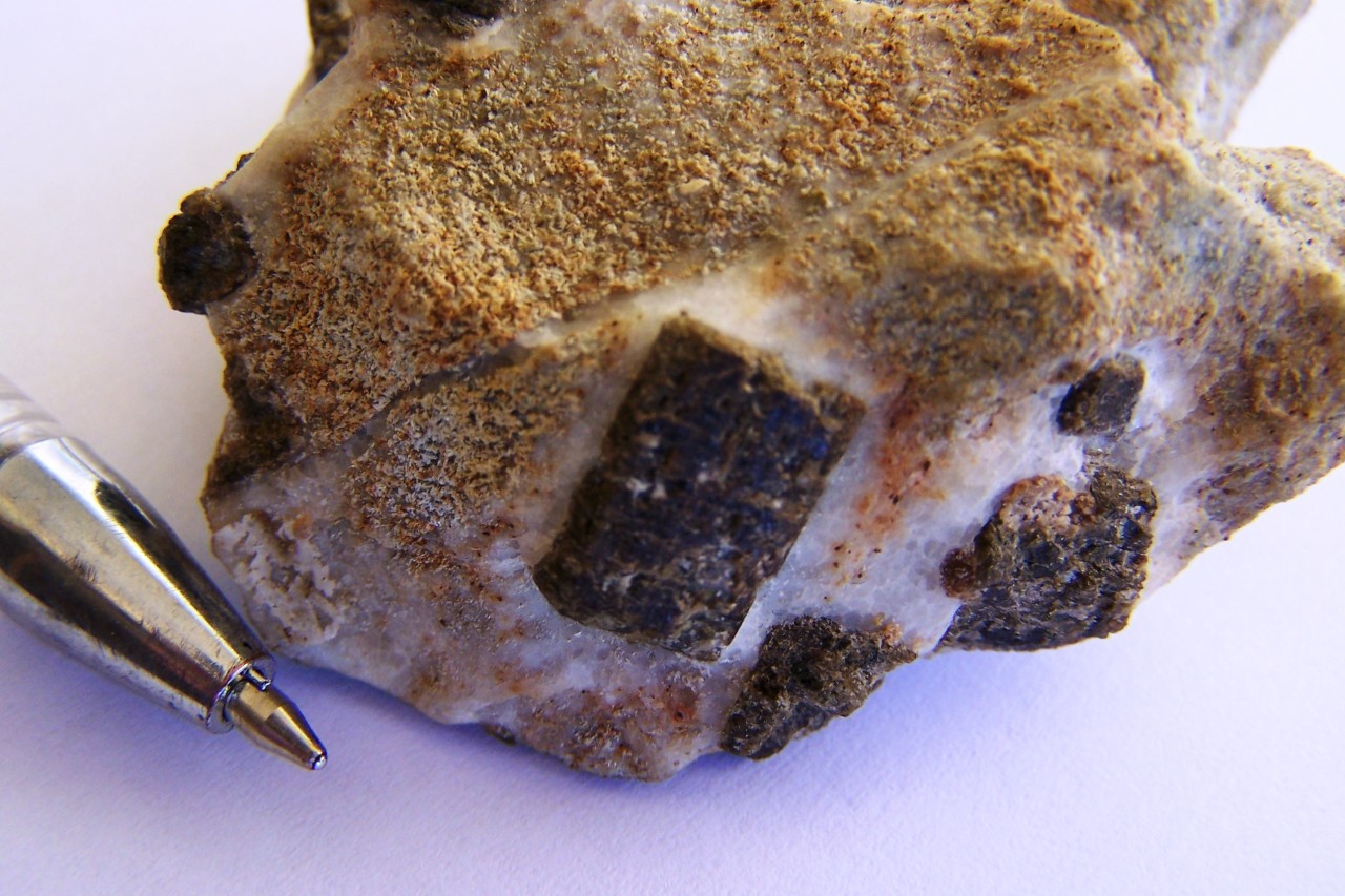

Nom d'un coin ! levée de boucliers contre ma détermination d'amateur, et pas par n'importe qui ! il y a donc de très fortes chances que je me sont planté : et pan sur le bec. Je ne suis pas équipé pour la photo ; j'ai donc fait pour le mieux ; trois clichés suivent. La matrice semble un calcaire métmorphisé, réagissant peu à HCl, et les cristaux n'ont pas été dégagés artificiellement. Présence de filons de teschénites, d'ophite, de tourmaline, rutile, albite, leuchtenbergite, spécularite, petites pyrites... Je peux envoyer des photos de supports d'ophite couverts soit de sphène jaune, soit de grenats jaunes, soit de tourmaline brune, au choix, je n'en sais rien encore et peux envoyer une photo, qui ne sera pas extra, de cette dernière roche. Mais la place de celle ci serait plutôt dans la rubrique "demande de détermination" et je vais me faire tancer ! Quand au lieu exact, désolé, mais je suis sur le filon et chacun me comprendra.
Salut Quartz
Je ne comprends pas bien c'est le même échantillon vu sur d'autres angles ?
Tu dis: "Je peux envoyer des photos de supports d'ophite couverts soit de sphène jaune, soit de grenats jaunes, soit de tourmaline brune"
Cela m'intéresse car c'est étrange. Si tu peux m'envoyer le site exacte en MP, je pourrais plus t'aider en regardant ce qu'il y a dans la littérature et en regardant le type d'encaissant.
Frédéric

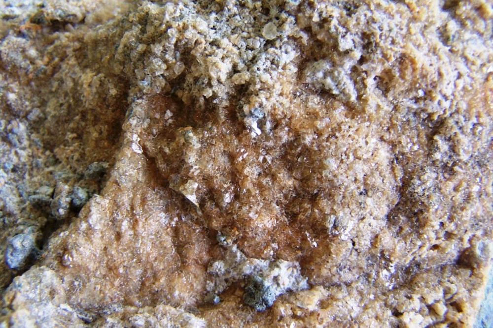

post-1793-1243874016_thumb.jpg Oui, smocky, il y a une photo (la dernière) qui est le même échantillon pris sous un autre angle, le trois autres sont d'un autre échantillon. Pour satisfaire ta demande, voici du jaune ambré sur de l'ophite.
