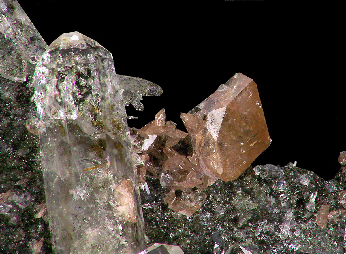

En attendant, encore une titanite retrouvée au fond de mon bac à ultrasons.... :siffler:
Elle est grosse... 1mm !

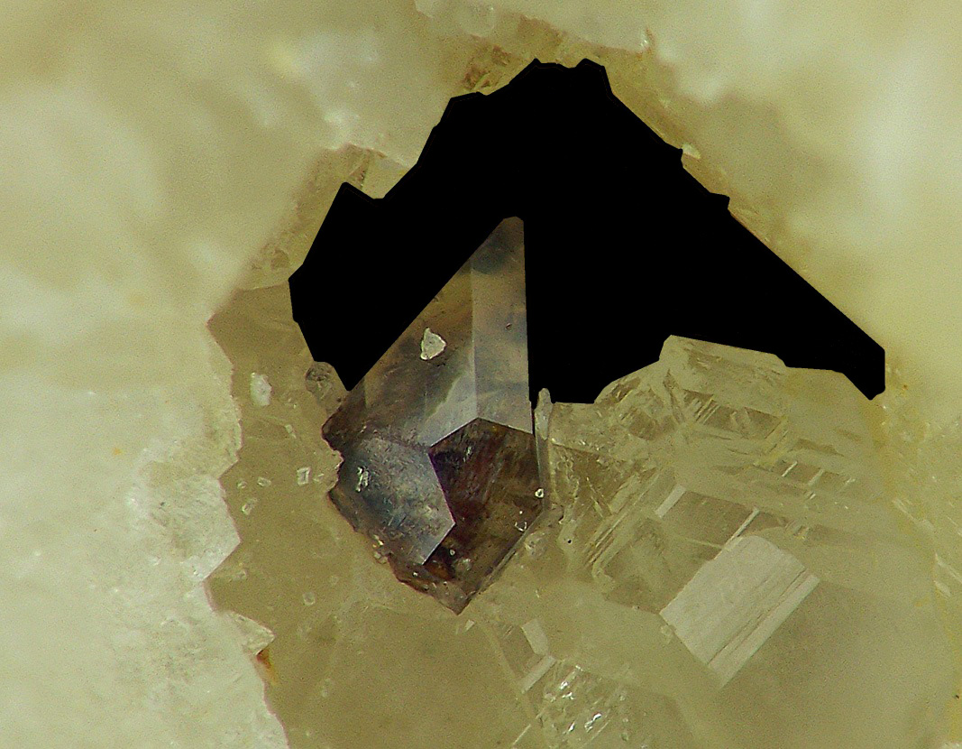

Encore une titanite. Mais celle-ci est ariégeoise, d'Amplaing plus exactement. C'est à côté du Bari.
Taille : 0,5mm. Kodak Z1012IS. CZP. Lentille MSN202 de Raynox.

...ce minéral me rappelle des souvenirs (si ma mémoire est bonne, j'en avais trouvé en... 2001 !) ; Est-ce qu'on est certain que ce sont bien des titanites ? j'ai un doute.
Slt Jean-Baptiste !
Si ce n'est pas du SiO2, qu'est-ce donc alors ? tu as une idée ?
Le zircon est quadratique et la titanite est monoclinique, clairement et sans l'ombre d'un doute le minéral présenté n'est pas quadratique donc exit le zircon. Le minéral présenté est monoclinique (ça se voit...) au pire orthorhombique. Une titanite ne me choque pas du tout.

AGHHRR....le prof a parlé ! c'est vrai que le "speudo" octaèdre n'est pas représentatif de l'espèce !
De plus, la zone est très nettement feldsphatique avec parfois des druses (bandes "alpha" volcano-sédimentaires ?) à remplissage de SiO2 (rares anatases, rutile et très rares brookites).

Sous la binoculaire voit-on bien que ce n'est pas un octaèdre ?
Ben oui.... c'est pour ça que j'ai noté plus haut "speudo" octaèdre.
Ci-joint une photo d'un autre specimen du même gisement où on voit bien les faces du cristal.

pas de bande alpha mais seulement des quartzites avec recristallisation en deux phases ; cette remobilisation est à titanite seule pour la premiere et à titanite/rutile (destabilisation de la titanite primaire) pour la deuxième phase. Les cristaux de titanite les plus gros sont généralement liés à la deuxième phase; Par contre pas vu le moindre cristal d'albite ou autre feldspath!
pour les géologues : structure classique principale à N110° et fentes secondaires liées (en échelons)
la direction de la zone "luz st sauveur" est la même mais traverse schistes/bande alpha ce qui donne en remobilisation adulaire, prehnite, apatite, clinochlore, titanite , diopside
Lionel : t'en penses quoi ?
Là je vois une cristal qui ne présente pas énormément de symétrie avec deux indéniables axe 2 qui semblent vaguement perpendiculaires (orthorhombique) mais il peut aussi s'agir d'un axe deux perpendiculaire à un miroir et là ça devient monoclinique. Sur cette image, pas de zircon.

Pour moi là, on regarde un truc bizarre, j'avoue que cette pièce me laisse perplexe, je ne reconnais pas les titanites présentées avant. Ce n'est pas un zircon pour moi (éclat, qualité des faces) mais en micro, j'atteins vraiment très vite mes limites en matière de reconnaissance d'espèce.
... ah, il me semblait bien que ce que je pensais n'était pas tout à fait stupide !! (il serait intéressant de mener une analyse même si l'expérience et le savoir de zunyite ont une très forte probabilité de correspondre à la réalité, c'est à dire : sphène)
Justement le soucis avec les trucs monocliniques, c'est qu'on peut les faire ressembler à n'importe quoi avec des distorsions modestes et je n'ai jamais dit ni même insinué, encore moins pensé que tu avais dit quelque chose de stupide, il est vrai que j'ai été très catégorique ^^
Pas du tout, le remise en question est une qualité fondamentale à toute personne qui a la prétention de chercher à comprendre quelque chose, il faudra peut-être juste trouver une gradation dans l'autojugement :)

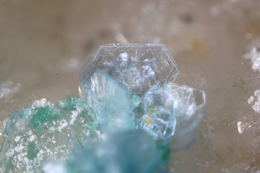

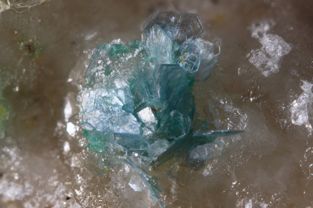

Du micas bleu ?! Vous êtes pas sérieux les gars ! Soit vous m'expliquez comment ce truc peut être bleu sous faut vraiment arrêtez photoshop ! Non sans rire... il a poussé dans quel environnement ce micas ? (cuivre, cobalt, manganèse, fer ?...) Et c'est quoi comme micas ? Une phlogopite toute bête ? Si oui, j'ai la clé du mystère mais sérieux.. ça pique !
Ce minéral a dans un premier temps attiré mon attention car je n'avais jamais vu ce genre de choses dans les Pyrénées (même si c'est très petit -les cristaux ne dépassent pas 1mm-).
En général, de tels silicates se rencontrent en relative abondance par "concentrations" mais là ce qui interpelle c'est que les agrégats cristallins sont séparés.
Mis à part le chrome, je ne vois pas ce qui pourrait être à l'origine de cette coloration bleu clair.
D'autre part, pour essayer de "creuser la question", l'année dernière, j'ai impliqué le Règne Minéral dans cette affaire, et après conjectures, il semblerait que ce soit un micas des plus banals !
mica : j'y crois que tres modérement même si forme et clivages y sont ; dans ce contexte cela peut être beaucoup de chose !! autre chose dans l'environnement immédiat ?
les groupes comprenant les minéraux de ce faciès sont plutôt complexes (dans le sens ou la détermination visuelle est délicate).
Ce doit être quelque chose comme une fuchsite (c'est à dire une variété de muscovite).
En "paragenèse" il y a des oxydes de fer (traces de pyrites entièrement oxydées) et de très petites dendrites de type "oxydes de manganèse". Cela dit, le secteur est une zone des Pyrénées qui a subi un certain nombre de "bouleversements" et pourquoi ne pourrait-on pas envisager une pollution d'origine magmatique par du chrome ??? (lequel aurait coloré ces silicates).
Certaines des fuchsites de mindat y ressemblent beaucoup : http://www.mindat.org/gallery.php?cform_is_valid=1&min=1617&cf_pager_page=1
