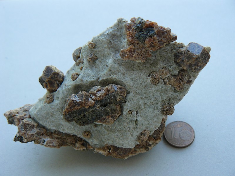

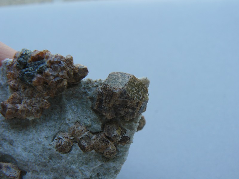

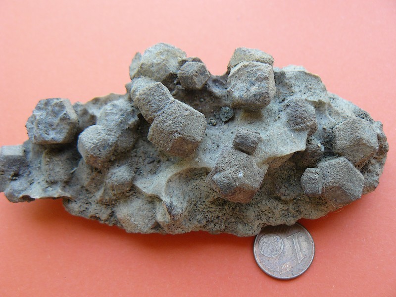

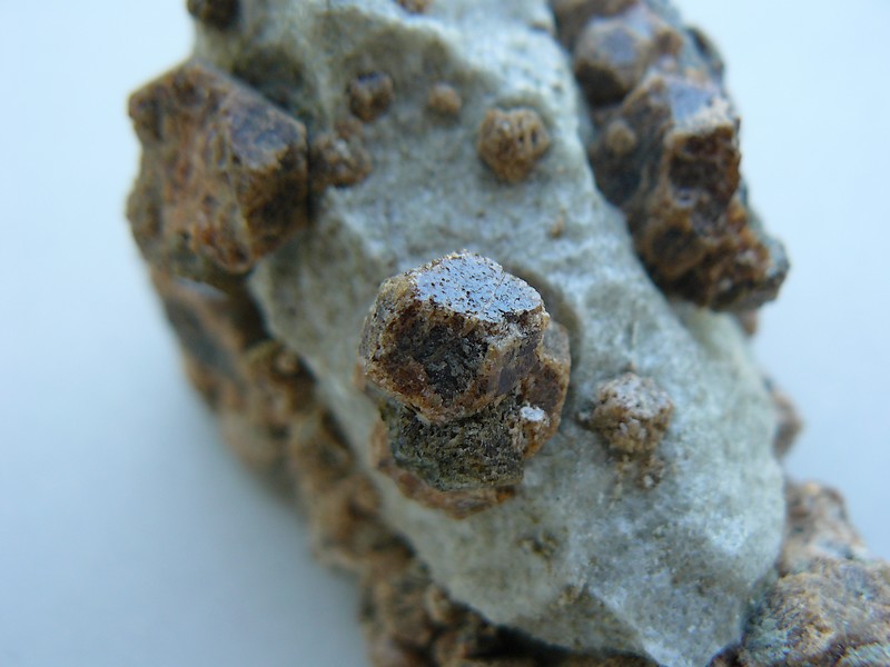

- 3 photos de grenats "hessonite" avec vésuvianite du Pic de l'Arbizon (Ancizan, 65).

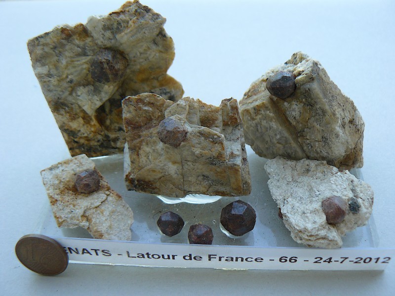

- grenats des Pyrénées-Orientales sur une présentation originale.
- vésuvianite de l'Arbizon sur une grande plaque qui en contient plusieurs (je mettrait la photo plus tard)
- un autre groupe de grenat de l'Arbizon...

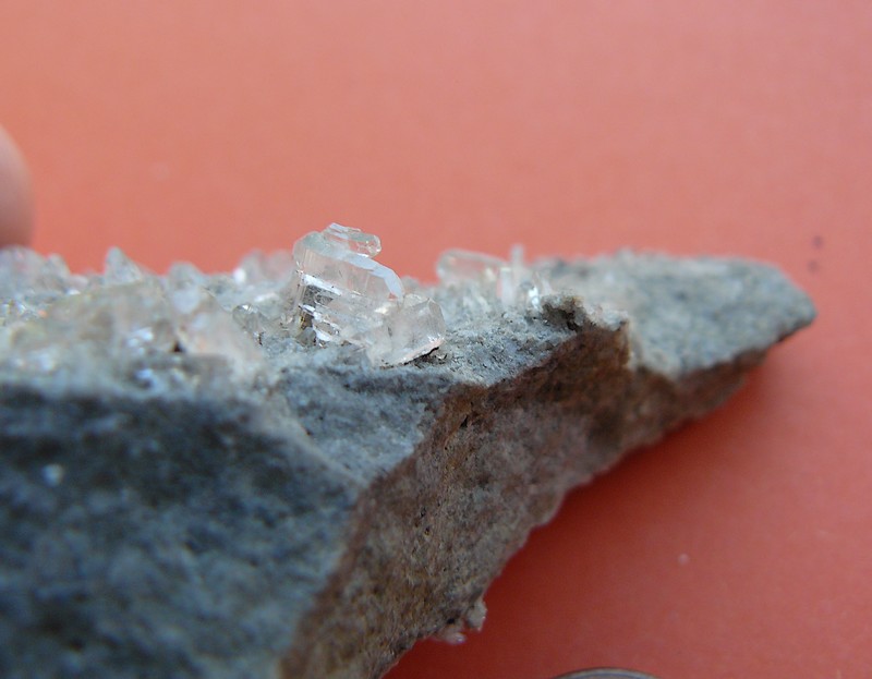

- quartz du Pic du Lurien (64)...
la suite demain ;)

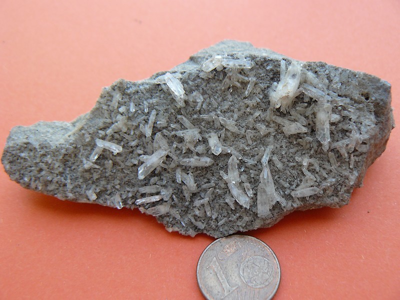

Salut Benj,
Du classique pyrénéen ...
Pour ton échantillon étiqueté "Pic du Lurien", ça me parait être une appellation erronée parce que la gangue semble granitique ... Tu confirmes la nature du support ?

Bonjour Benj, ces grenats de l'Arbizon ils sont dégagés aux acides ?
Spath
Bonjour spath,
oui, l'échantillon 1 (3 premières photos) a bien été dégagé à l'acide. ;)

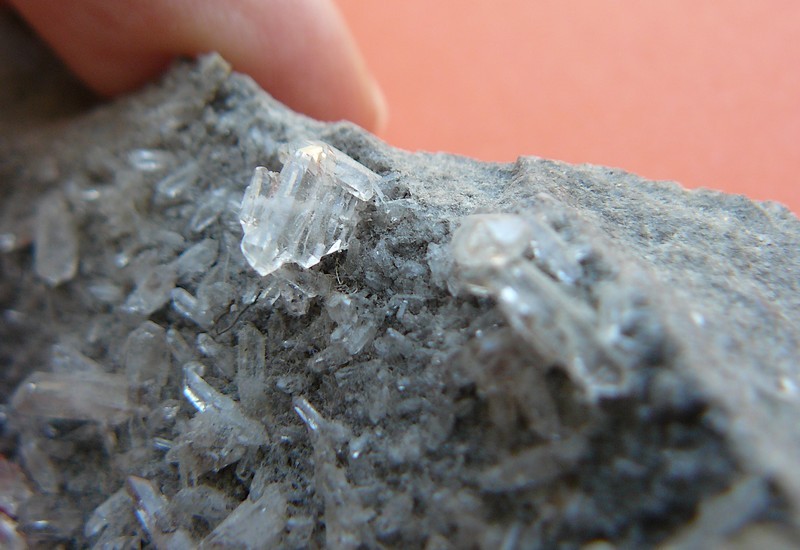

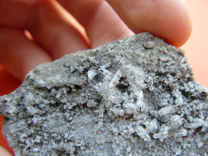

@ EricT : difficile de voir si ça fait "granite", j'ai pas trop l'impression, mais......
Il y a plusieurs petit quartz "à âme" sur les 2 côtés du morceau, avec des quartz simples,
mais dur à photographier....

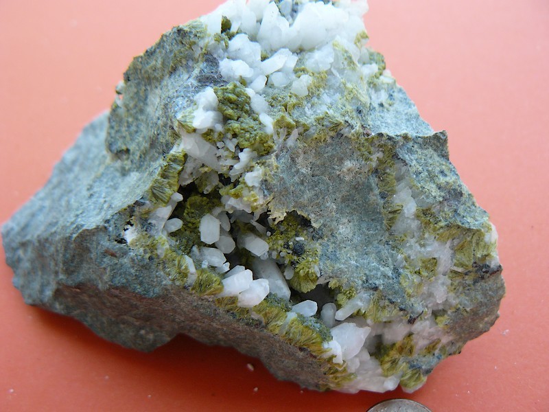

la suite.

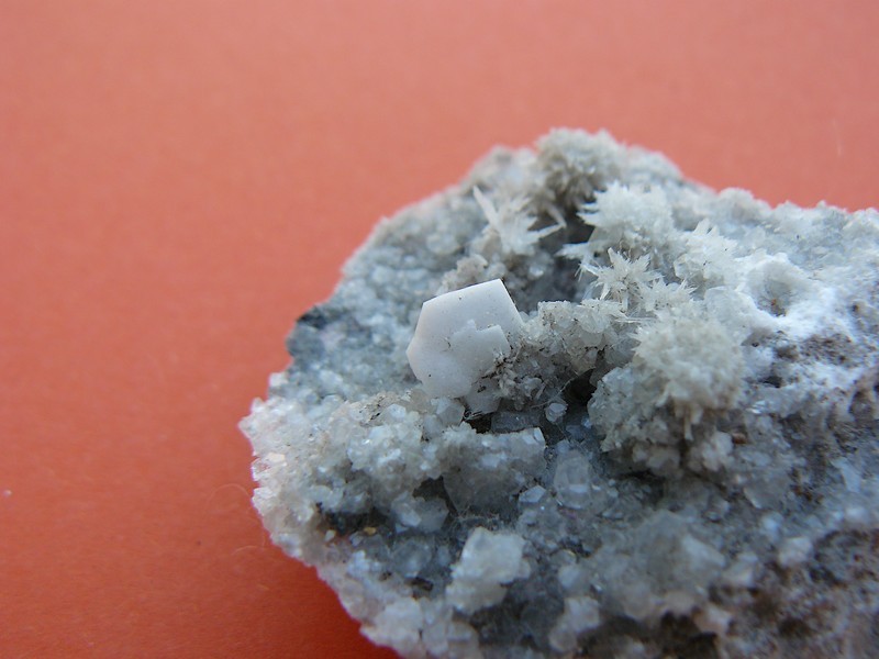

- strontianite et............? , Urrugne, Pays-Basque (64).

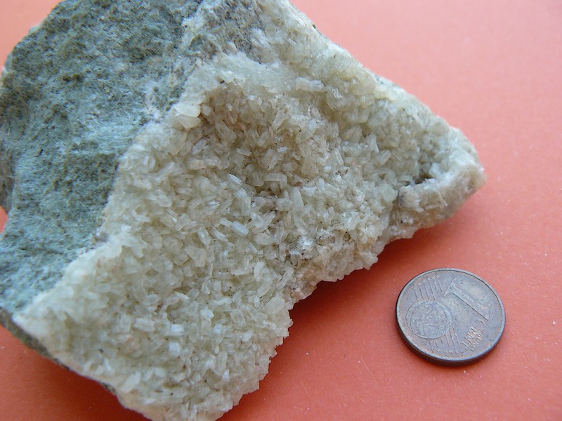

- épidote et quartz de Souraïde, Pays-Basque (64).

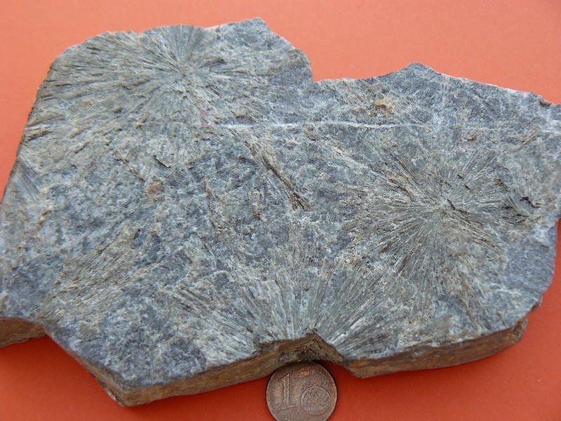

- prehnite de Salies du Salat (31)
- la plaque à vésuvianite de l'Arbizon, postée plus au dessus.

Belles acquisitions, Benjamin !
Belle constitution d'une systématique sympathique !
Pour Souraïde, franchement, c'est alléchant ! J'ai rarement vu une si belle association ! J'en connais qui ont dû baver.... (PS : Aux dernières nouvelles, carrière très surveillée avec gardien et caméras...)
Eric
pour du Sourraïde, c 'est pas mal.
il y a longtemps , j 'ai eu trouvé cette association; il faut y ajouter actinote en petites boules bleues sombres(à peine visible sur la photo).
rarement , mais des fois , de jolies préhnites en petits casques et aussi de petites chalcopyrites et des blendes de 5mm rouges foncées à noires et malachite en traces.
plus une fois , un minéral translucide centimétrique et trés dur impossible à prélever(apophyllite,).
la plupart du temps , des géodes remplies de calcites d 'où dégagement quasi systématique à l 'HCL.
effectivement, cette carrière est trés surveillée selon les dires d 'un copain(le copain de tous ici), suite à un accident interne au fonctionnement de la carrière (éboulement important sans victimes mais qui aurait pu se révéler catastrophique).
dommage , cette carrière reste sympa , bien qu 'un peu loin en ce qui me concerne.
peut- être l 'occasion pour certains de s 'attaquer à des vieux sites en train de sombrer dans l 'oubli avec une minéralogie tout aussi motivante.
Maurice
