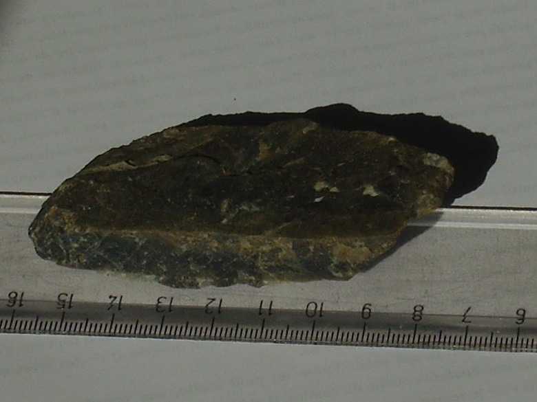

rives_3 Posté(e) 2 mai 2014 Signaler Posté(e) 2 mai 2014 Belles pièces, Maurice, en effet. Ca me surprend agréablement. Eric Citer
gaston le dragon Posté(e) 2 mai 2014 Signaler Posté(e) 2 mai 2014 maurice, il va falloir une sortie ensemble un jour ! Citer
maurice Posté(e) 2 mai 2014 Signaler Posté(e) 2 mai 2014 aucun problème ;tu sais où me trouver. Citer

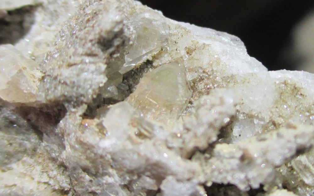

esor6 Posté(e) 4 mai 2014 Signaler Posté(e) 4 mai 2014 Petite ballade dans le secteur Bedous/Aydius (vallée d'Aspe) sous un beau soleil printanier... Des cristaux automorphes bizarres dans une gangue calcaire : Albite selon le bon docteur Rives (avec qui nous nous sommes croisés en rentrant de nos ballades respectives) Citer

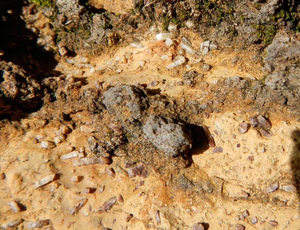

esor6 Posté(e) 4 mai 2014 Signaler Posté(e) 4 mai 2014 Vue d'ensemble (l'albite se situe dans les partie en creux/altérées de la roche) : Citer
EricT Posté(e) 4 mai 2014 Signaler Posté(e) 4 mai 2014 Joli pano qui traduit bien l'atmosphère d'aujourd'hui (pour ma part, j'étais une vallée plus à l'Est sous le même climat chaud et beau avec nuages effilochés vers 1800m) Il me semble que des albites automorphes dans des calcaires n'est guère très fréquent (même si évidemment il ne s'agit pas là de minéraux primaires); le seul autre exemple que je connaisse est celui de cristaux translucides en plaquettes dans un grès calcareux triasique très à proximité d'un massif d'ophite écaillé en front de chaîne (entre Lourdes et Louvie-Juzon). C'est un contexte similaire pour ton observation ? Plus généralement parlant, en connaît-on éventuellement d'autres occurrences (du même type => calcaires) ? Citer
esor6 Posté(e) 4 mai 2014 Signaler Posté(e) 4 mai 2014 Joli pano qui traduit bien l'atmosphère d'aujourd'hui (pour ma part, j'étais une vallée plus à l'Est sous le même climat chaud et beau avec nuages effilochés vers 1800m) Il me semble que des albites automorphes dans des calcaires n'est guère très fréquent (même si évidemment il ne s'agit pas là de minéraux primaires); le seul autre exemple que je connaisse est celui de cristaux translucides en plaquettes dans un grès calcareux triasique très à proximité d'un massif d'ophite écaillé en front de chaîne (entre Lourdes et Louvie-Juzon). C'est un contexte similaire pour ton observation ? Plus généralement parlant, en connaît-on éventuellement d'autres occurrences (du même type => calcaires) ? C'est bien un contexte similaire à ton exemple, avec minéralisations quartz/hématite autour et qui fait penser à la présence d'ophite pas loin. Sauf que j'ai pas vu d'ophite... peut-être dessous ? Pour ma part, c'est la première fois que je vois cela... Citer
esor6 Posté(e) 4 mai 2014 Signaler Posté(e) 4 mai 2014 Quartz seul : Tous ces minéraux sont en place. Citer
rives_3 Posté(e) 5 mai 2014 Signaler Posté(e) 5 mai 2014 Jean Eric : "Des cristaux automorphes bizarres dans une gangue calcaire : Albite selon le bon docteur Rives (avec qui nous nous sommes croisés en rentrant de nos ballades respectives)"... J'ai vu ces cristaux et je confirme que c'était bien des albites en deux habitus. Type dypiramides et ces tablettes carrés classiques. Pas de quartz avec elles en cristaux isolés. Ou j'ai mal regardé. Vraiment curieux et très intéressant ! Pour les hématites, je les ai eues en main aussi et j'ai vu des formations se rapprochant des roses de fer mais bien souvent des lamelles épaisses bien définies, à la croissance contrariée par le manque de place. Avec : quartz, cristaux de pyrite altérées, possibles magnétites. Pour ma part, j'étais sur le terrain de jeu de mon ami, en famille et avec deux membres de Géoforum. J'ai presque honte de dire que sans lui, je n'ai plus la même manière de m'orienter ! 4 ans ont passé depuis ma dernière sortie sur site... dire que c'est si près... Bon, je vais y aller cette année à nouveau, sans doute après l'été... les tiques, c'est pas mon truc... Au menu, zircons, corindons, minéraux noirs impossibles à identifier... et quartz micro-cristallins ! Le paysage est toujours aussi beau... J'ai fait peu de photos... Mais une avec perspective sur La Pierre Saint Martin : J'ai mis une pierre dans ma poche, sans rien dire. j'avais un doute. Et si je suis "docteur" en albites... Il me fallait l'avis de Maître Esor06 pour cette pierre, verdict sans appel en 2 secondes : Corindon plat ! Le plus gros jamais trouvé, pour moi, bien sûr. Photo recto et verso. Photos des quartz plus tard... Bloc de 1 kg passé à concasser pour une présentation plus soft, si j'y arrive ! Eric Citer

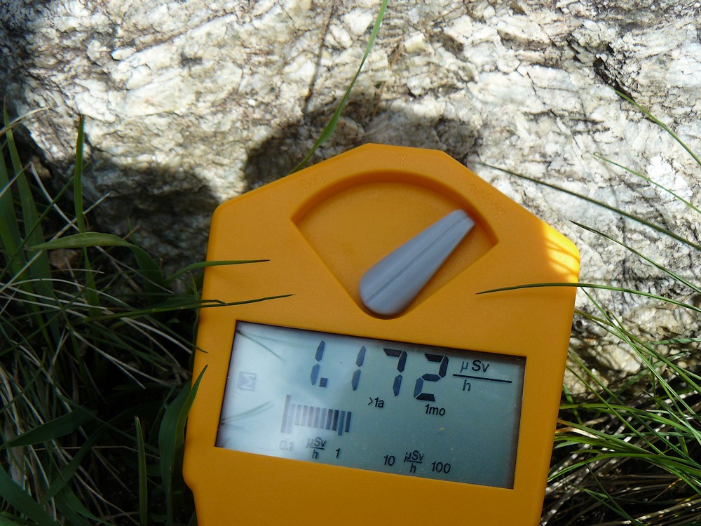

Benj Posté(e) 7 mai 2014 Signaler Posté(e) 7 mai 2014 Déjà, une grosse albitite assez radioactive....une radioactivité "normale" tourne autour de 0,10 à 0,19 uSv/h à Paris ou sur la côte Basque ; là, le compteur à dépassé les 1,10 uSv pour même atteindre 1, 60 uSv environ !!!!! Citer
jacques33 Posté(e) 7 mai 2014 Signaler Posté(e) 7 mai 2014 Barre- toi! VIIIIIIIIIIIIIIIIIIIIIIITE!!!!!!!!!!!!!!!!!!!!!!!!!!!!!! Citer
rives_3 Posté(e) 7 mai 2014 Signaler Posté(e) 7 mai 2014 Belle démonstration, Benjamin. ;-) Eric Citer
zunyite Posté(e) 7 mai 2014 Signaler Posté(e) 7 mai 2014 Déjà, une grosse albitite assez radioactive....une radioactivité "normale" tourne autour de 0,10 à 0,19 uSv/h à Paris ou sur la côte Basque ; là, le compteur à dépassé les 1,10 uSv pour même atteindre 1, 60 uSv environ !!!!! on ne compare pas "l'ambianceé radio active d'un milieux sédimentaire avec un milieux granitique !!! tres différent au point de vue valeur et c'est normal! Citer
Benj Posté(e) 7 mai 2014 Signaler Posté(e) 7 mai 2014 chez moi, dans une zone où il y a du granite, c'est 0,18 uSv. Là, cette petite radioactivité a la même valeur que celle que j'ai mesurée sur l'ancienne mine d'U de l'Ecarpière (44) ; pas mal quand même ! Surtout pour une albitite^^ Ceci est dû à la présence de minéraux millimétriques rarissimes thorifères, tels que la bétafite, samarskyte-(y), chevkinite-(y), etc...ainsi que de très jolis zircons ! Citer
Benj Posté(e) 7 mai 2014 Signaler Posté(e) 7 mai 2014 Barres- toi! VIIIIIIIIIIIIIIIIIIIIIIITE!!!!!!!!!!!!!!!!!!!!!!!!!!!!!! lol Citer
zunyite Posté(e) 7 mai 2014 Signaler Posté(e) 7 mai 2014 0,18 pour du granite c'est anormalement bas ! (épaisseur de la couverture ?) Par contre une caractéristique des albbitites ; éponge "mécanique" et chimique pour tous les éléments qui transitent (comme généralement poreuses, servent de drains) Ce sont des pièges à uranium, or et terres rares classiques. Citer
Benj Posté(e) 7 mai 2014 Signaler Posté(e) 7 mai 2014 alors là, l'épaisseur, j'en sais rien ! Tous les granites ne sont pas radioactifs, loin de là^^ J'ai pû le constater dans divers endroits en Bretagne. Ce qui m'attire sur ce gisement, c'est pas l'esthétique des minéraux (encore que....), mais la présence de trucs pas courants^^ Citer
zunyite Posté(e) 7 mai 2014 Signaler Posté(e) 7 mai 2014 les granites bretons sont les plus uranifères avec ceux de la creuse/limousin!!! Citer
Benj Posté(e) 7 mai 2014 Signaler Posté(e) 7 mai 2014 Oui, mais ils ne le sont pas tous Et ça dépend du type de granite aussi. Parfois, il contient beaucoup de monazites et de zircons riches en Th, d'autres en sont pauvres Et bien sûr, quelques uns présentent des minéralisations en U (d'où effectivement la présence de nbeux gisements d'U). je mets les photos des saphirs pierreux dès que possible. Citer
zunyite Posté(e) 8 mai 2014 Signaler Posté(e) 8 mai 2014 on ne parle pas de la même chose : le bruit de fond radio actif des granites ne vient pas de mineraux accessoires mais de la proportion TH R K dans la roxhe et plus particulièrement les micas ! on la distingue , non pas par des mesures très ponctuelles (comme ce type de detecteur ) mais par des mesures plus larges et plus sensibles (scintillomètre) Citer
