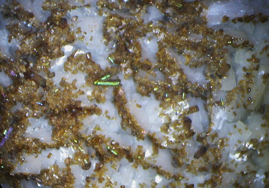

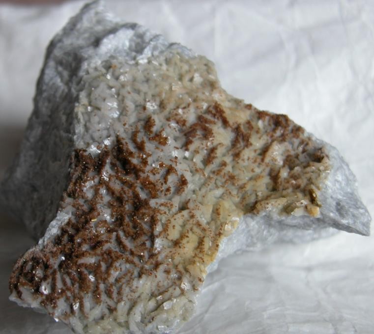

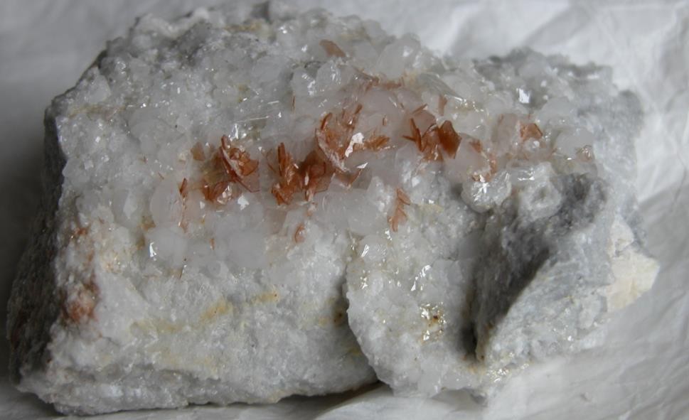

Bonsoir,

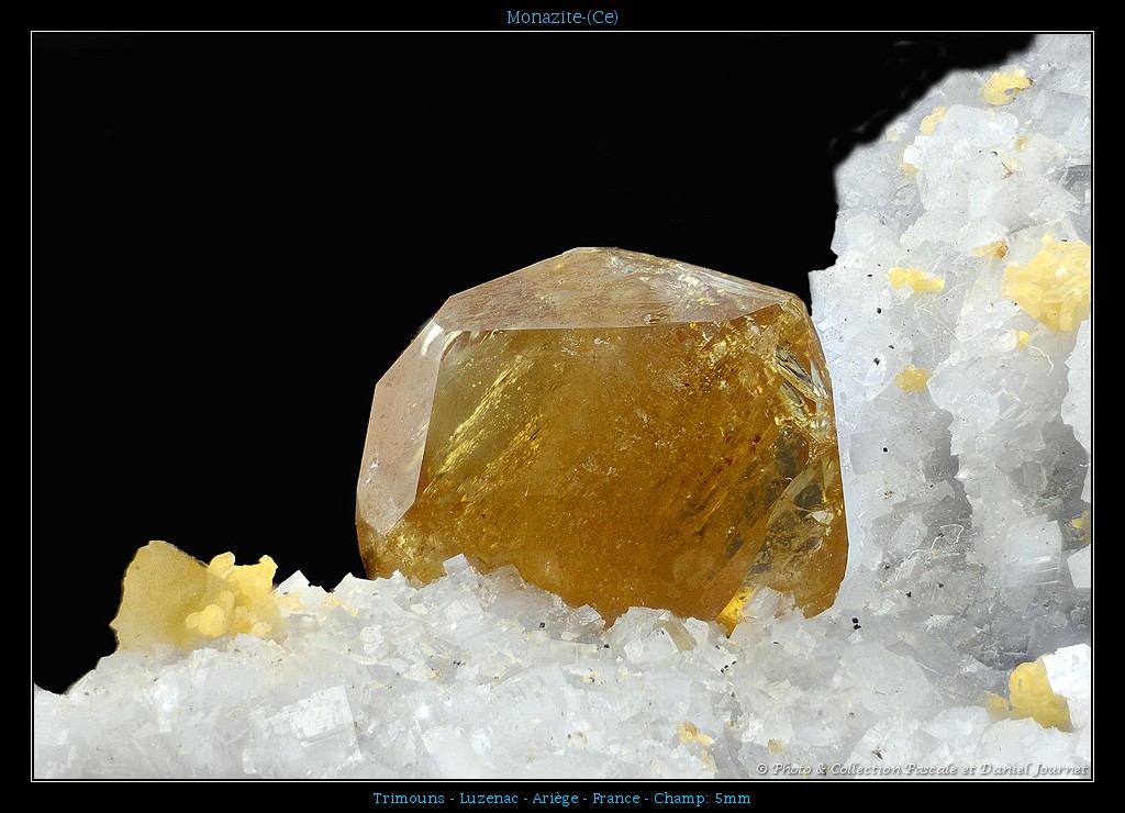

Magnifique ce cristal de Trimouns. Mais je me demande comment on peut dire précisément qu'il s'agit de monazite. As-tu fait des analyses ? J'ai enfin récupéré mon hors série du LRM sur Trimouns et en le feuilletant, je constate que on pourrait dire aussi:
- Iimoriite (voir pages 42-43)
-Hingganite (pages 46-47)
et peut être encore autre chose ?
J'ai regardé les photos de Thorveitite. Effectivement mon échantillon peut rappeler la photo de la page 45. Mais ses dimensions (environ 5mm) sont sans commune mesure avec ce qu'ils disent dans le HS: Cristaux inframillimétriques. Mais peut être que cet échantillon est aussi exceptionnelle...
En attendant, tout cela me semble bien compliqué et sans analyse il me paraît bien difficile de faire un diagnostic précis de toutes ses espèces minérales très ubiquistes et surtout de très petite taille.
Cependant, ça reste bien beau à observer...
Qu'en pensez-vous ?
Pour faire bref, en minéralogie descriptive (en tout cas les amateurs) ont souvent recours à une méthode quelque peu "brutale" pour identifier les minéraux : c'est la méthode "dunez" ou "deloeil" (tout dépend comment on préfère la nommer) !!! compte-tenu de l'expérience, et par principe de comparaison, avec l'habitude on parvient à identifier une espèce minérale avec une certaine probabilité par exemple de 80% de ne pas se fourvoyer ; après, rien n'est certain, et l'analyse vient confirmer ou infirmer la ou les suppositions.
Dans le cas de la monazite de smoky, ce n'est très certainement pas une hingganite (cristaux plutôt pointus et plutôt sans éclat, jaunes pâle à vert clair) et pas non plus une iimoriite (cristaux plutôt arrondis et non cataclasés).
Pour ce qui est de la manipulation pour incorporer des messages, c'est la fonction "citer" mais apparemment plusieurs d'entre nous ont des problèmes avec elle, (EricT, vous et moi) : ça ne fonctionne pas !
A quoi il faut rajouter le vieil adage tu "on commence par ce qui est le moins rare et le plus ressemblant" corrélé au "tu as plus de chance de trouver un truc courant qu'une rareté", deux adages souvent mis à mal par les micromonteurs, très peu scientifique, mais redoutablement efficace du point de vue statistique (c'est aussi pour ça que je n'ai toujours pas gagné au loto!).

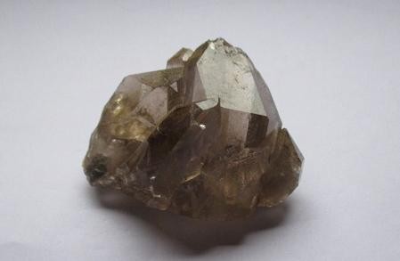

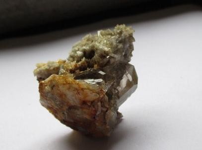

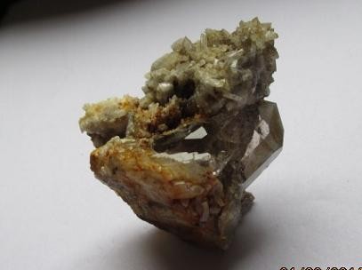

Cet été, au cours d'une visite officielle à Trimouns, j'ai trouvé cet "énorme" spécimen de monazite qui mesure pile 1 cm dans sa plus grande dimension. Malgré les apparences la forme du cristal est parfaitement intacte. L'abondance des cataclases est due aux propriétés métamictes de la monazite, à savoir une auto destruction progressive du système cristalin sous l'effet de sa propre radioactivité.
Je me demande si ce cristal ne serait pas le plus gros cristal de monazite jamais récolté à Trimouns et probablement le plus gros cristal français connu pour cette espèce sous sa forme hydrothermale. Quelqu'un a-t-il déjà trouvé ou vu plus gros ?
Salut,
Grosse cette monazite !
C'est la plus grosse que j'ai vu à ce jour. Je crois me souvenir que la taille maxi annoncée dans le Règne Minéral spécial Trimouns est de un centimètre.
Je pense qu'il y en a eut d'autres de cette taille, notamment lors de la grosse trouvaille (de monazites) d'il y a quelques années déjà (avant 2009, me souviens plus quand exactement...)...quasiment toutes les monazites qu'on peut voir en bourse minéralogique en proviennent ... faudrait voir avec le(s) découvreur(s).

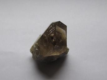

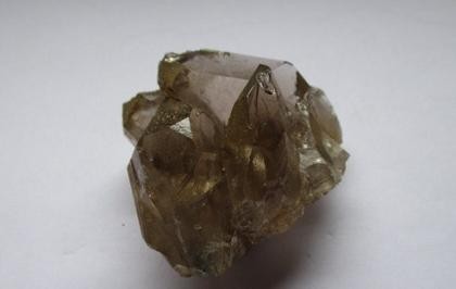

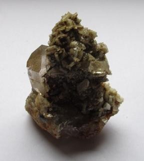

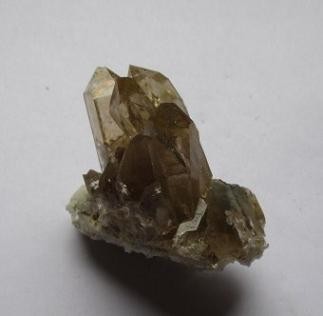

trouvailles de l 'année écoulée sur un secteur entre Estaing et Arrens.
- quartz fumé 3 cm
- un petit groupe avec cristaux de 3.5cm
- un focus sur une face s
- une petite gerbe avec albite : mêmes dimensions
pour continuer:- quartz et albite (sapin aérien) 4cm pour l 'ensemble(2cm pour le quartz)
- vues arrière sur un autre cristal maclé (faces s et plagièdres)
tout pour aujourd 'hui; j ' aurais d 'autres choses pour plus tard y compris de ce site(sans plus de précisions en l 'occurence mais la dénomination reste assez précise quand même et le secteur est vaste.
pour cette fente là, les fumés étaient assez trapus effectivement. mais cette fente est riche également en albite(nombreuses petites pièces associées aux quartz). la fente reste pincée malheureusement mais le coin est intérêssant. ce ne sont jamais malheureusement de grosses pièces .
il n 'y a pas non plus de titane associé sous quelque forme que ce soit.
au plus , j 'y ai trouvé la calcite, la pyrite et des reliques d 'épidote et la chlorite omniprésente et les quartz souvent maclés.
d 'autres fentes existent à proximité avec albite toujours et quartz à âme et quartz hyalins et non fumés.
dernier détail: une dénivellée de 1100 mètres à se taper à chaque fois à chaque fois évidemment.
d 'autres photos suivront prochainement .
