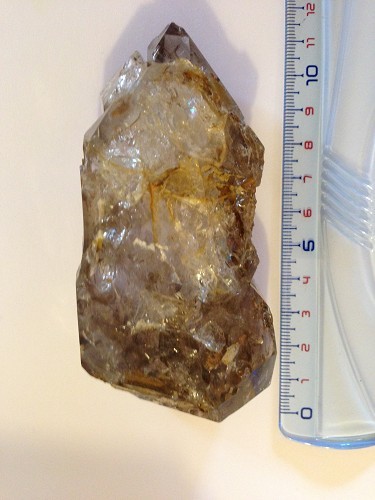

bouchon Posté(e) 5 août 2013 Signaler Posté(e) 5 août 2013 Voilà,juste pour la taille un des quartz trouvés sur le secteur Il n'est pas très beau, mais c'est juste pour avoir une idée de ses mensurations D'autres photos suivront... Citer

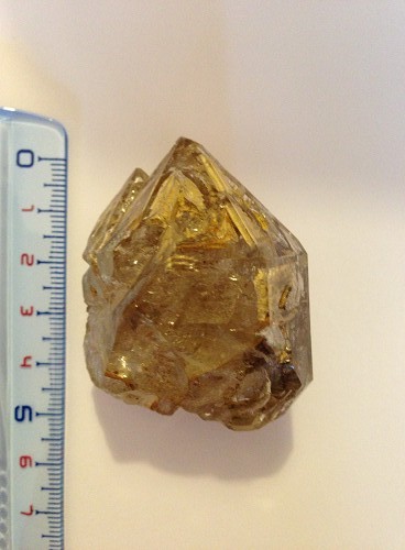

bouchon Posté(e) 5 août 2013 Signaler Posté(e) 5 août 2013 encore un petit basque... Allez,c'est promis ,maintenant que je sais le faire,je met des photos. Citer

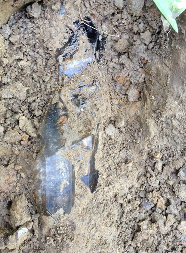

bouchon Posté(e) 6 août 2013 Signaler Posté(e) 6 août 2013 Si cela peu aider, voilà,in situ,le plus gros quartz Il était au trois quart enterré,d'ou ma question initiale A savoir: y aurait-il des petits frères plus profond(et en meilleur état)?? Citer
souba_seb Posté(e) 6 août 2013 Signaler Posté(e) 6 août 2013 Hé ben creuse bon dieu! C'est le meilleur moyen d'en avoir le coeur net ! Au pire t'aura perdu 3 coups de pelle... Parce que là, sur une photo sans plan large... Citer
bouchon Posté(e) 6 août 2013 Signaler Posté(e) 6 août 2013 Mon objectif est de comprendre la formation de ces quartz pour ne pas perdre mon temps et faire des trous au hasard. D'ailleurs le site est chez un particulier,alors si il me voit arriver avec une pelle.. Je n'ai pas de plan large,c'est juste un chemin à tracteur,donc terre hyper tassée. Citer

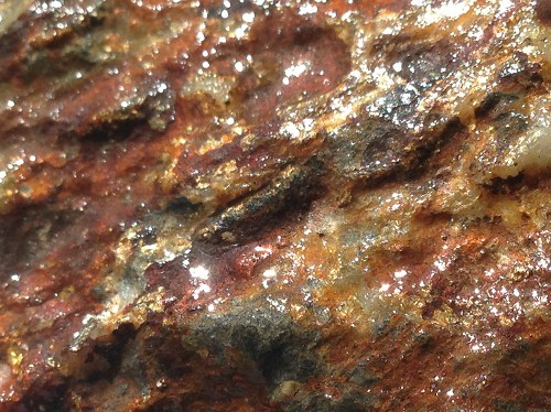

bouchon Posté(e) 6 août 2013 Signaler Posté(e) 6 août 2013 Bon , pour changer des quartz,un caillou que j'ai récupéré dans un ruisseau. Très joli,il ne brille réellement que lorsqu'il est mouillé. Je pense qu'il est"saupoudré" de pyrite. Pour ceux qui s'y connaissent,quelle est cette substance rougeâtre avec la pyrite? Citer
EricT Posté(e) 6 août 2013 Signaler Posté(e) 6 août 2013 Vous en êtes sûr? Parce que les cailloux sont trés dispersés,j'ai inspecté les bouts de flysh dans le chemin et rien trouvé de particulier, a moins de creuser dans les parois au pif.... J'ai plutôt l'impression que c'est dans le sol que cela se passe. il y aurait des "poches" à trouver? Je fonctionne au pif,à l'instinct et j'aimerai comprendre. Merci Ce type de quartz se forme dans des fentes ouvertes dans les niveaux compétents du flysch, essentiellement donc dans les niveaux conglomératiques de la base de l'Albo-cénomanien et les niveaux calcareo-silicifiés (plus ou moins) du Turonien. Les quartz que l'on trouve dans la terre ou emballés dans des argiles sont issus de formations de colluvionnement : par érosion, une fente est mise à jour, puis alternent gel et dégel, pluie et soleil et les quartz se trouvent désolidarisés de leurs épontes. ils sont alors emballés et transportés avec les produits de démantellement (sables, argiles), le sol (matières organiques etc)...Tout cela s'accumule en pied de pente ou sur des replats de topo...Donc si tu trouves un agglomérat de ces quartz (c'est à dire plusieurs ensemble, non amochés, non éclatés), tu peux légitimement penser que leur source, c'est à dire la fente matricielle, n'est pas très loin au-dessus/en dessous/dans le coin...Reste à la trouver et ça c'est plus difficile je pense. Dans le cas que tu présentes, pourrait-il y avoir eu transport "humain", puisque sur/dans chemin ? La fente se situe-elle justement en subaffleurement du chemin? D'ac avec Souba_Seb : un ou deux bons coups de pelle (perso, il y a longtemps que je les aurais donnés !) Citer
bouchon Posté(e) 6 août 2013 Signaler Posté(e) 6 août 2013 c'est un chemin à tracteur ,creusé perpendiculairement au flanc d'une colline. Donc sur tout le chemin la roche est à nu(plus ou moins) Difficile d'imaginer un transport quelconque,les minéraux n'intéressent pas le proprio et le quartz était quand même bien enterré. Je vais suivre vos conseil et retrouver la "source" Peu pas aller avec la pelle sinon je me fais mettre dehors... De toute façon je ne pourrai même pas bien l'utiliser,je suis un petit gabari... Mais j'ai quand même creusé,suis à 15 cm,toujours rien,je creuse à chaque fois un peu plus et je rebouche grossièrement pour cacher. Citer
EricT Posté(e) 6 août 2013 Signaler Posté(e) 6 août 2013 Bonsoir "c'est un chemin à tracteur ,creusé perpendiculairement au flanc d'une colline. Donc sur tout le chemin la roche est à nu(plus ou moins) Difficile d'imaginer un transport quelconque,les minéraux n'intéressent pas le proprio et le quartz était quand même bien enterré." Aîe ! Le cas "chiant" ! Les quartz sont-ils en place ou presqu'en place (la fente est sous le chemin, quasi-subaffleurante) ou alors poussés et tassés là (fente détruite et contenu étalé) lors du creusement de la piste agricole ou alors encore provenant de plus haut et remaniés lors du terrassement ? Pas simple, il faut "regarder partout" mais je pense que les indices et les échantillons méritent de prendre du temps de prospection... Eric Citer
