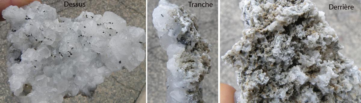

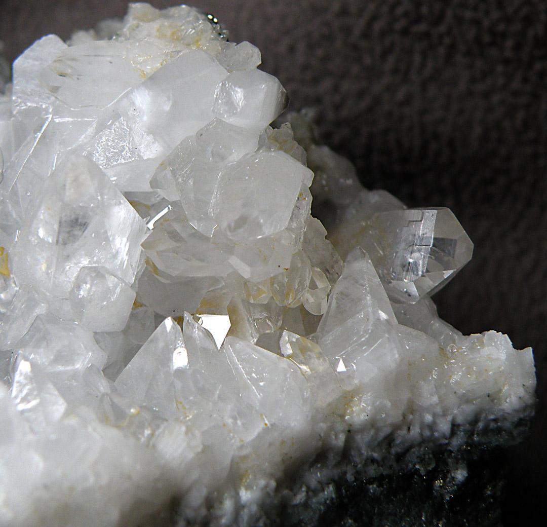

Il y a, dans la carrière de Rébénacq (64), quatre filons de spilites bien identifiés (qui n'apparaissent pas ou mal sur la carte géologique du coin qui est un peu, sans charger ceux qui l'ont levée, "une vue d'esprit"). Une spilite est une roche magmatique vert-bleu à vert sombre (mésocrate) à structure analogue à celle des basaltes, souvent à varioles claires et filonnets blanchâtres de calcite. A Rébénacq, les spilites sont très riches en sulfures disséminés dans la masse de la roche. Ces sufures (pyrite) peuvent également faire de beaux placages de cristaux souvent infra-millimétriques sur les épontes des fractures affectant les calcaires à Toucasia (Aptien) métamorphisés (marbres) sur 20 à 40cm de part et d'autre des filons spilitiques.
De temps en temps, en fonction de l'avancée des travaux et surtout du caractère localement miarolitique ("vacuolaire") des spilites, on peut trouver des associations qui restent rares ou inexistantes par ailleurs dans la carrière. Ce n'est pas un scoop, c'est un fait bien connu des prospecteurs. Voici deux photos du remplissage de petites vacuoles avec l'association quartz-calcite-sulfures(petits) qu'on ne trouve qu'en ces occasions. La collecte est d'hier, sur éboulis provenant d'un tir récent, donc échantillons localement schtouillés; Je n'ai pas vraiment trouvé l'équivalent en place (assez dangereux de surcroit en ce moment car ils n'ont pas encore purgé les fronts de taille à cet endroit). Photos diffciles car blanc sur blanc, ben ça pête pas vraiment. Les quartz de la première photo font au max 2cm. Celui dressé de la deuxième photo fait 3cm et est "surmonté" de deux grosses calcites avec mouches de sulfures (chalcopyrite je pense). Il se développe en avant d'un gros quartz couché dont la tête se perd en arrière dans la calcite.

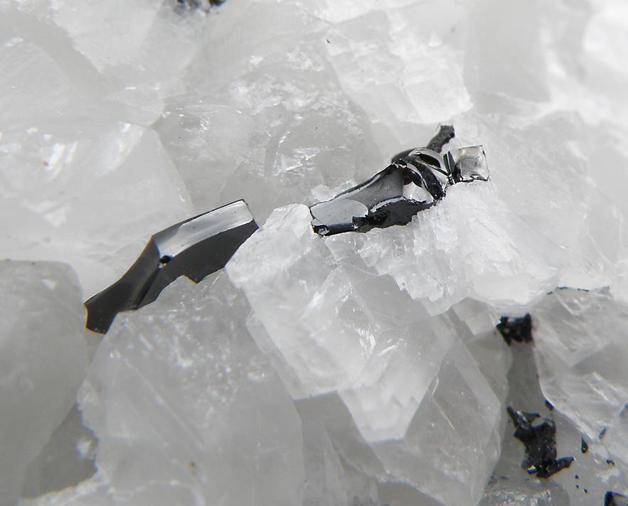

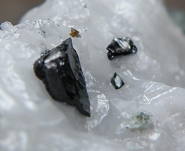

De temps à autre, dans des faciès très ruiniformes à carbonates-quartz (bouffés) toujours dans les spilites, on trouve des "choses" noires brillantes pour lesquelles je vous demande une aide pour l'identification (je n'ai aucune idée de ce que ça pourrait être !). Cela ne semble associé qu'aux carbonates, jamais au quartz. Merci par avance...
post-1904-0-23592700-1358687209_thumb.jp post-1904-0-01616200-1358687224_thumb.jp
EricT
Oui, c'était le truc auquel j'ai pensé au début également. Avant passage sous l'eau, ces trucs noirs sont...rouges. La péllicule rouge s'en va immédiatement. C'est essentiellement la tronche de la cassure qui m'embête pour de l'hématite et aussi le fait que cela a une dureté très faible (mais pas mesurée) et que ce ne sont pas vraiment des feuillets (d'ailleurs, cela n'a pas de forme cristalline bien définie, sauf que cela est souvent triangulaire). Ils ne sont pas inclus dans la calcite mais occupent les espaces laissés vides en moulant plus ou moins les carbonates...J'en étais à "hydrocarbures" possibles, mais sans conviction parce que l'on n'est pas tellement dans des environnements équivalents à ceux d'Arbouët ou Cassaber par exemple...

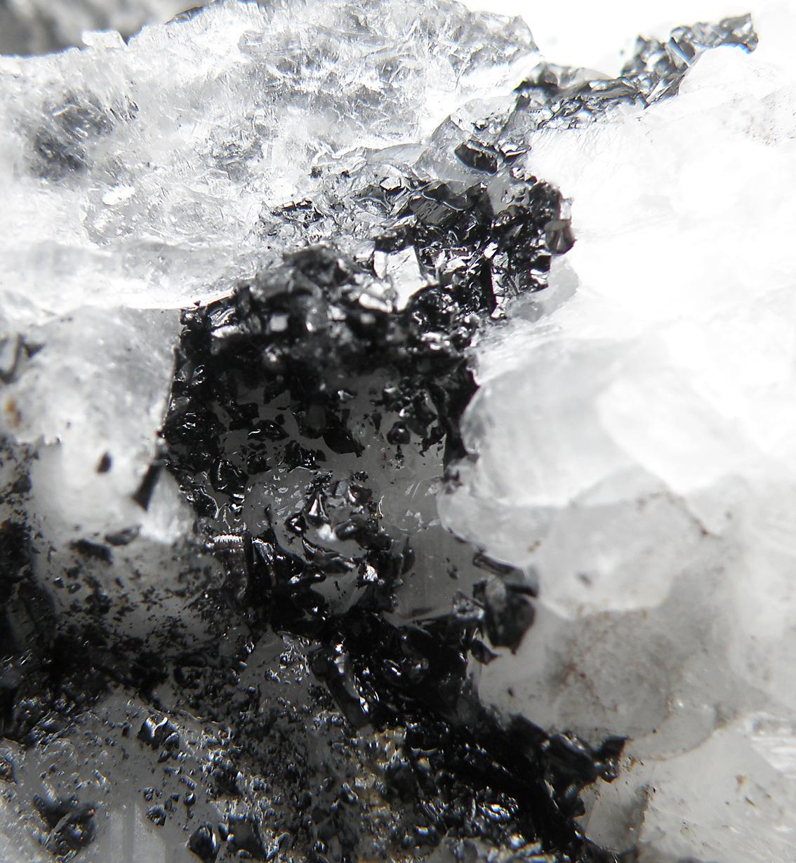

Photos (peux pas mieux faire, j'suis nul en photo !) d'un bout martyrisé : inerte à eau, eau de javel, soude, essence, white spirit, hcl 23% ... On voit également un grain de sulfure (pyrite ou chalco) plus jaune.
post-1904-0-23005900-1358691401_thumb.jp post-1904-0-94658900-1358691751_thumb.jp
Pour en finir avec les photos et ces environnements étranges, voici une combinaison d'une pièce avec sur le "dessus" des calcites à peu près automorphes et avec ces points "noirs" de nature inconnue, la tranche de la pièce, et "l'arrière" complètement dégradé, bouffé (ce sont des carbonates qui épousent les restes plus ou moins disparus d'un truc siliceux (sorte de boxwork...). Merci à ceux qui pourraient aider à la détermination des "trucs" noirs ...
post-1904-0-39028500-1358693861_thumb.jp
faire un essais à la flamme!
Je n'y avais même pas pensé ! ... Donc test effectué en flamme faible intensité : pas de dégagement visible de quoi que ce soit, ne fond pas, ne brûle pas, ne noircit pas ... ne fait rien du tout ! Et dommage parce que spilite et bismuth ou bismutite ça faisait bon ménage (je blague...quoi que...)...
Merci en tous les cas. Je ne peux pas faire de test de fusibilité plus poussé parce que je n'ai pas le matos pour ...
Ajout plus tard : en refroidissant, s'effrite très facilement en laissant des surfaces conchoïdales à reflets métalliques...

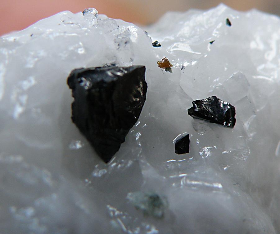

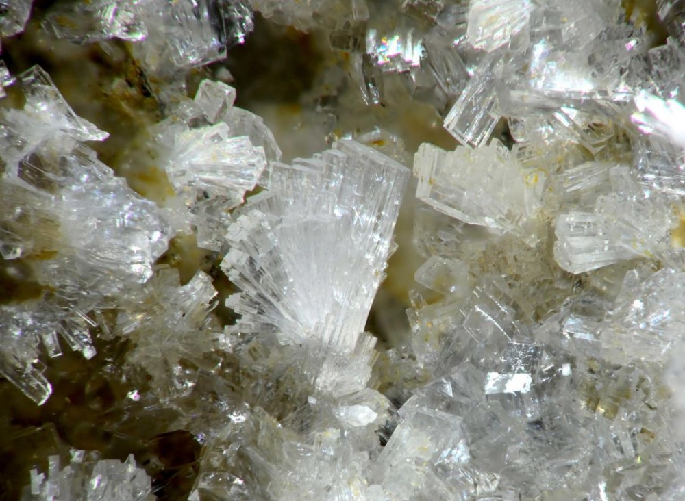

comme le sujet est remonté des tréfonds du forum :clin-oeil: et que cela fait très, très longtemps que je n'ai rien posté... voici une petite participation avec une découverte récente de zéolites micro en ariège (fin 2012) sur les traces de notre maitre Alfred L.
En attendant que la neige fonde... :froid:
Thomsonite
(taille de la gerbe principale - environ 1mm)

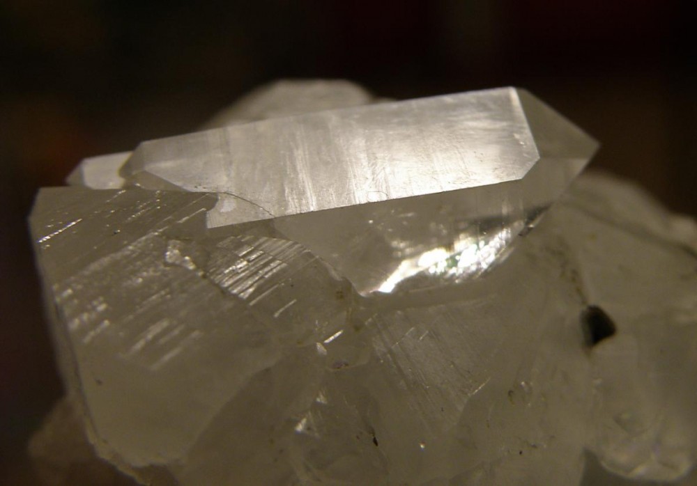

Ce n'est pas une légende : j'en ai ramassé un samedi qui est biterminé (photo - si possible - quand les piles de l'apn seront rechargées). On peut dire qu'il est pluricentimétrique car il doit faire...2,5cm (arf !), mais il est bien limpide. En revanche, pas(jamais) vu l'ombre d'une fluo mais c'est vrai que c'était, a priori, dans l'ancienne exploitation (celle qui est sur la route de la carrière en montant, qui n'est que partiellement remblayée mais qui a quelques dizaines années de retour à l'état sauvage !). Pour la fluo, le contexte est vachement favorable cependant, notamment dans les calcaires bédouliens du flanc sud : ce ne serait pas étonnant qu'un jour quelqu'un mette la main dessus.
En pluricentimétrique, j'ai ramené un quartz qui doit avoisiner 6cm mais Diou qu'il est laid (et tonché en plus !) : dommage qu'ils aient explosé la vacuole !
Je suis d'accord que les choses noires brillantes pourraient être des oxydes, c'était d'ailleurs la première idée avant les tests...et celle qui reste finallement après. J'ai écarté les hydrocarbures car 1 - tests non concluants, 2 - le reste de la carrière, calcaire, marneuse ou calcaro-dolomitique n'en montre aucune trace, et là, dans les spilites (!) on aurait des traces d'hydrocarbures ? : ce serait très surprenant, voire déconcertant, 3 - même si l'on est là sur une écaille en bordure du bassin d'Aquitaine, on n'est pas tellement(*) dans les contextes favorables aux remontées d'hydrocarbures même si les roches sont les mêmes (calcaires et dolomies aptiennes) que celles d'un des réservoirs du BA et enfin 4 - fragmentations qui ressemblent très fortement à celle d'oxydes...
(*) modulo les trucs jurassiques et triasiques qui lardent le coté Est de la carrière : il y a peut-être des choses qu' "on" n'a pas capté encore...
Si certains d'entre-vous sont à Soumoulou (c'est dans pas trop longtemps je crois), j'en porterai des bouts...Pour Esor6, je suis complètement incompétent dans le domaine des terres-rares, un peu moins dans celui des ophites ou spilites...mais les deux combinés, y'a plus de bonhomme !!
(**) Blende et smithsonite : c'était dans l'autre carrière, celle qui est au Sud non (et qui est partiellement remblayée et actuellement terrain résidentiel avec une maison dedans) ?
EricT

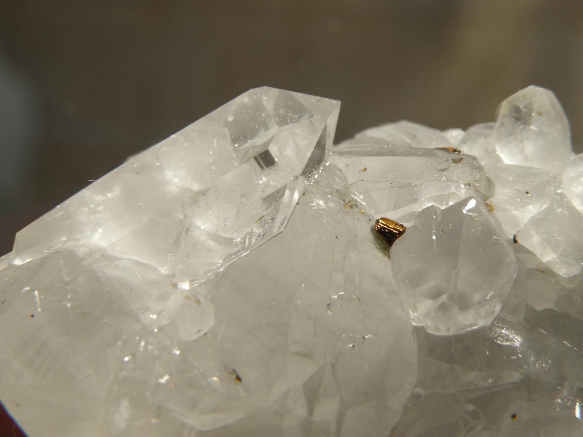

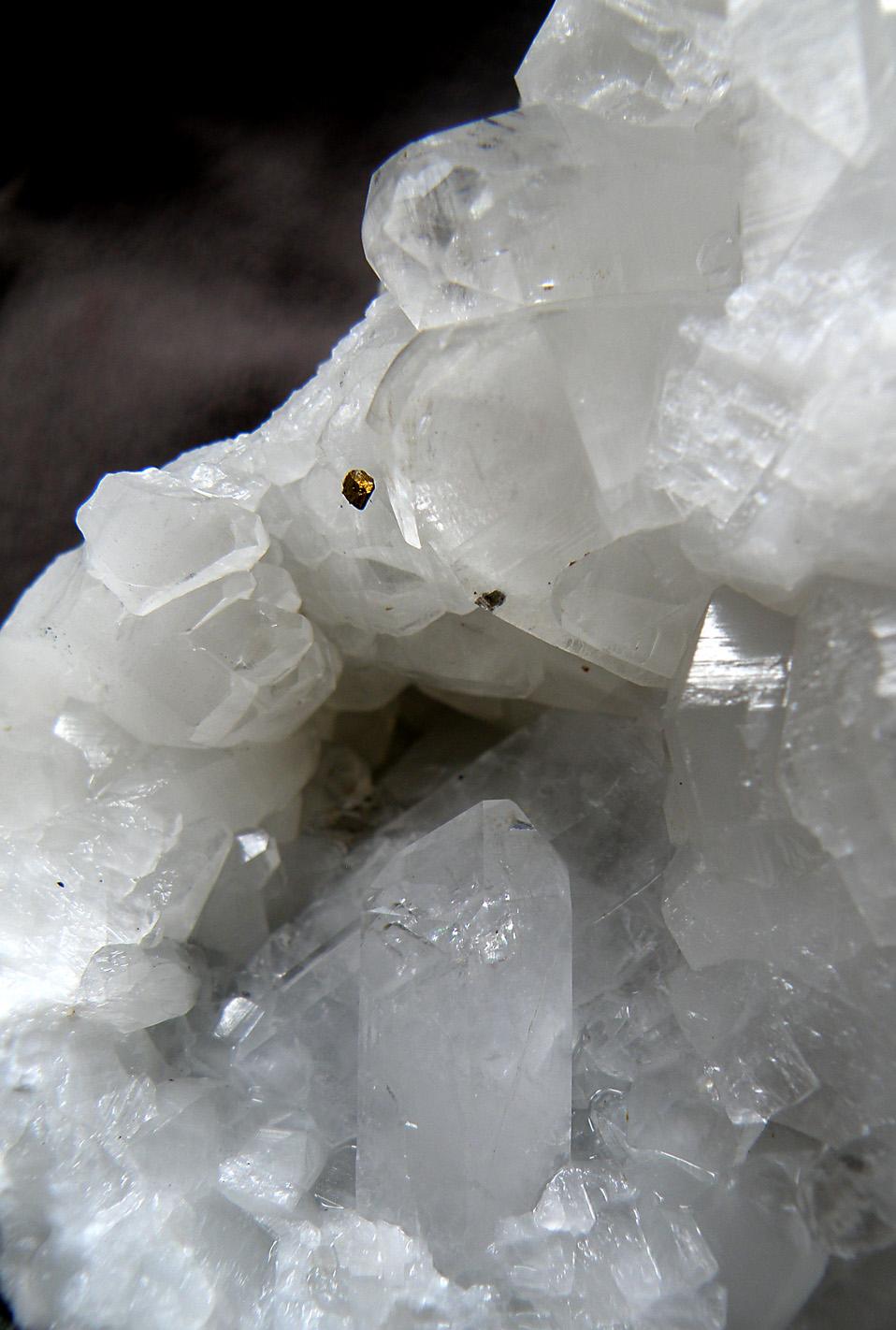

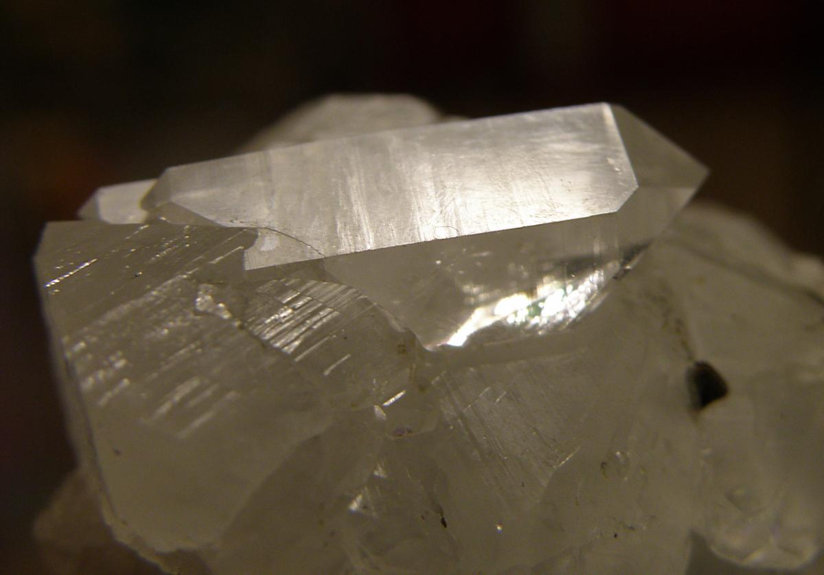

Photos du biterminé avec sa (ses) terminaison(s) à gauche qui s'enchâsse(nt) dans la calcite. Avec un grain de sulfure sur la calcite à droite...C'est pas gros : le quartz fait 2,4cm pointe à pointe(s)...Voilà qui clôture le cycle...A vous maintenant...
post-1904-0-13601500-1358792315_thumb.jp post-1904-0-51647900-1358792335_thumb.jp
Il est mignon, ce quartz... surtout avec ce grain de sulfures...
