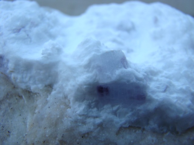

avez vous déjà rencontré des cristaux d' anhydrite de 1 cm environ sur Tarascon sur Ariège?
enchâssés dans une masse blanche très pulvérulente. je viens d'en trouver aujourd'hui
C'est fort possible. Envoie un photo. Il peut également s'agir de cristaux de dolomie emballés dans le gypse saharoïde.
La plupart du temps l'anhydrite d'Arignac est violette ou rose, ce qui permet de faire la distinction.
je n'ai pas de doute quant à sa nature, c'est bien de l'anhydrite. elle est violette, rose, bleu et blanche.
c'etait juste pour savoir si les cristaux étaient courants sur Tarascon. la masse blanche qui l'enchasse n'est pas du gypse saccharoïde, cela tient plus d'une argile blanche trés fine.

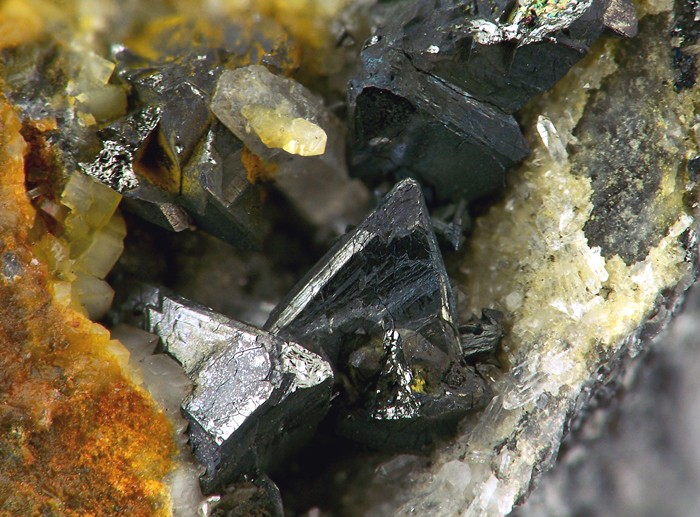

post-3954-0-27313200-1352017557_thumb.jp

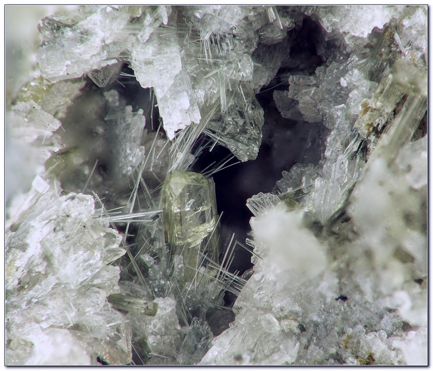

Petite tétra (0,7mm), découverte 1998.

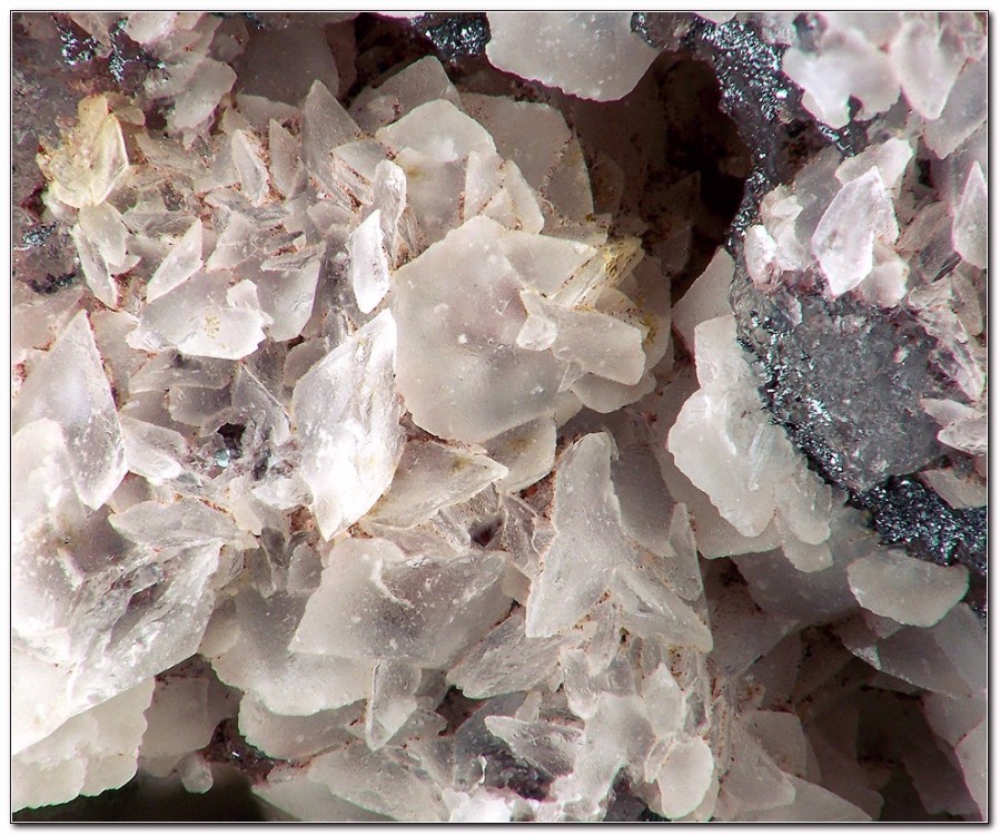

post-3954-0-98422400-1352059057_thumb.jp
Ankérite... ou dolomie ! vieux débat qui risque de remonter à la surface !

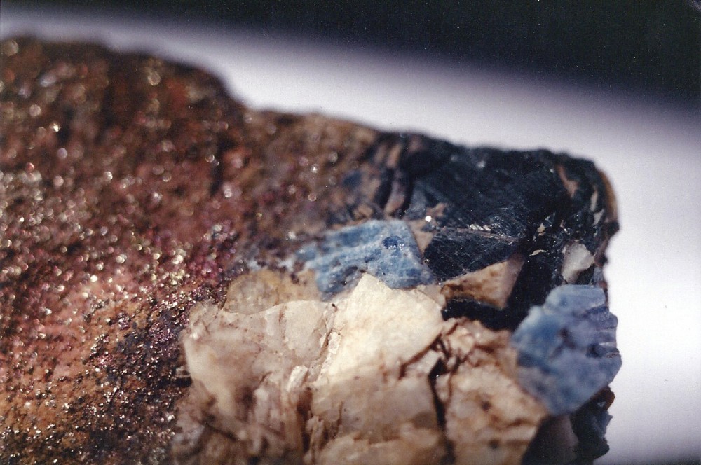

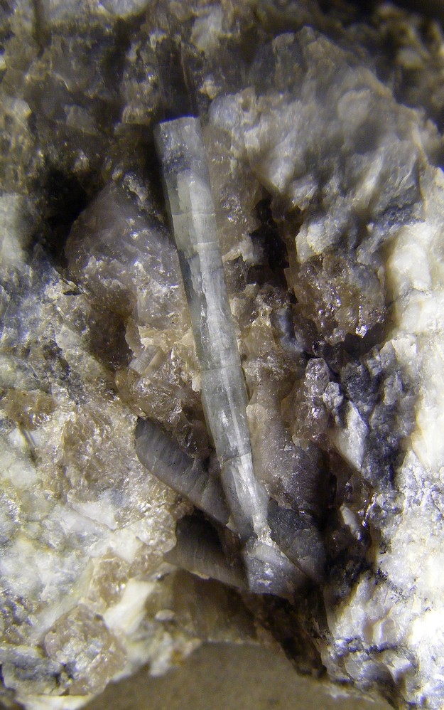

Pour en revenir au béryls bleus du gisement, voici une petite photo.
Faite dans les années 90 avec mon argentique japonais, tubes rallonges et obj. de 55mm. Bon, ce n'est pas de la haute qualité mais on fait avec !
post-3954-0-21354800-1352114343_thumb.jp
Depuis.... GRRR ! impossible de savoir où mon échantillon est passé ! :cryss:

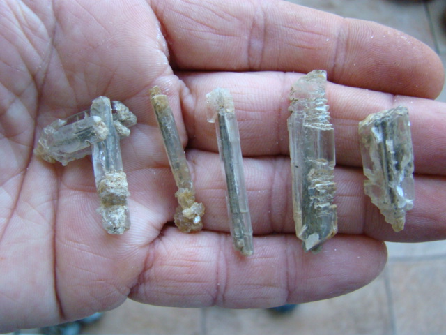

quelques petites trouvailles de mon WE ariègeois.
tout d'abord, merci pour réponses, un peu tardive car j' étais rentré quand vous m'avez repondu. c'est pas grave ce n'est partie remise.
et je parlais bien de la carriere en activité sur la commune d'encourtiech, sur la rive droite du Salat en face de l'usine Job.
je sais que effectivement il y a de l'aragonite et c'est cela qui m'interrésse.

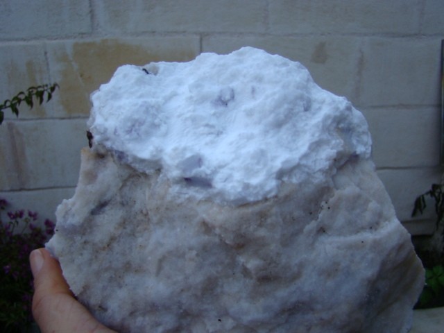

Alors commençons avec ce dont je vous parlais samedi soir.
ce bloc qui est un bloc de gypse saccharoïde surmonté de cette "argile blanche" qui contient des cristaux d' anhydrite. en cours de nettoyage, j'essaierai de montrer le résultat, si celui ci est satisfaisant.

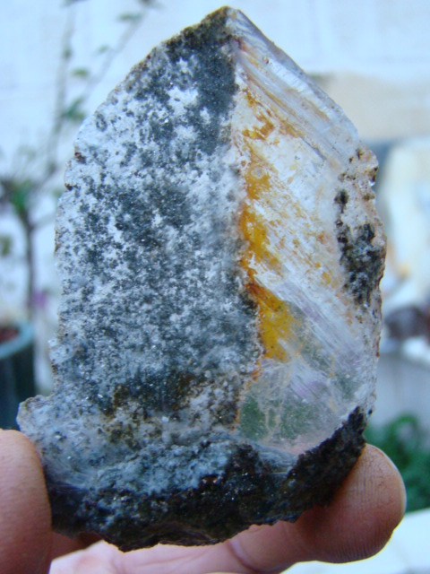

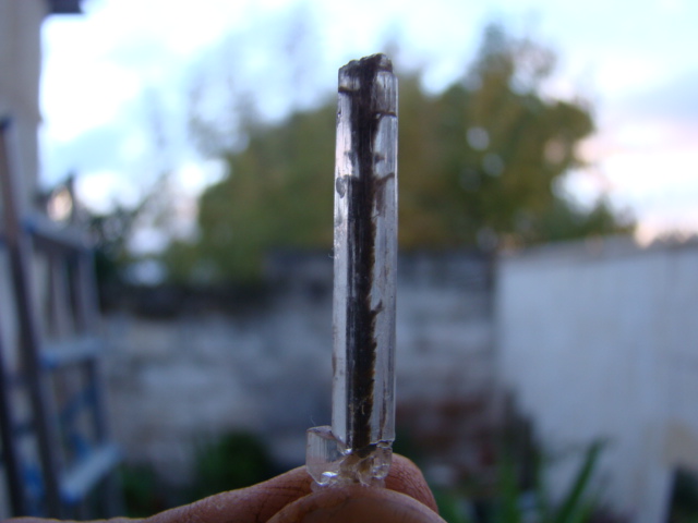

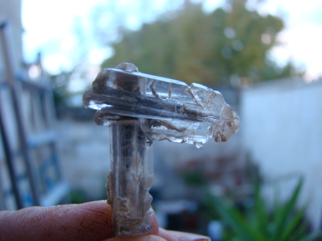

des cristaux de gypse biterminés pour certains trouvés dans une poche d'argile.
ils sont parcourus par une âme en terre
post-10127-0-92089400-1352134015_thumb.j
Arignac
vue en détail
post-10127-0-39471200-1352134069_thumb.j
3cm Arignac

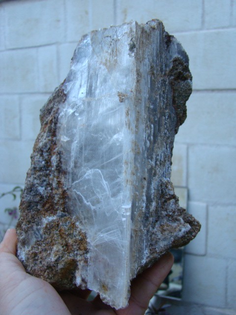

des aquariums de gypse !
post-10127-0-19395700-1352134324_thumb.j
20 cm de hauteur Arignac
post-10127-0-39510700-1352134678_thumb.j
15 cm

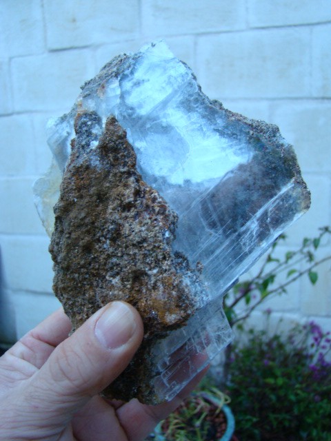

je continue avec deux dernières piéces.
post-10127-0-87761000-1352134943_thumb.j
vue de face, par transparence, on distingue bien l'arriére ( d'ou mon appellation "aquarium") pyrite et oxydes de fer. 6 cm de hauteur, épaisseur 2cm.

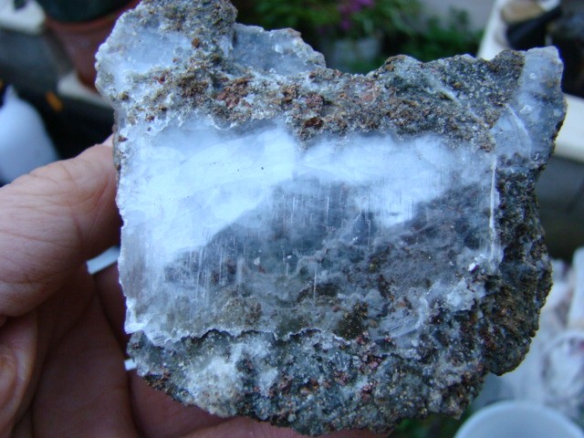

post-10127-0-39777100-1352135116_thumb.j
un autre gypse aquarium 6 cm de large

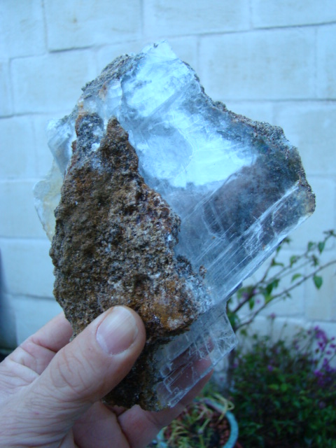

post-10127-0-84444400-1352135186_thumb.j

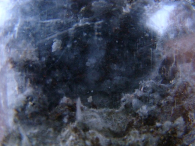

plongez avec moi, au coeur du cristal !!
