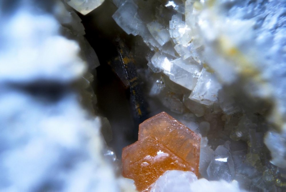

pô quartz pour moi (au vu des clichés!) mais pas de proposition sérieuse à faire (il est tard pour mon neuronne!!)
Salut,
Mouais, c'est vrai qu'il y a des sections un peu zarbs ! J'avais récolté des trucs très similaires de l'autre coté de la route par rapport à l'affleurement montré par Benj (bref, le même affleurement quoi) dont certains présentaient exactement la même tronche une fois les carbonates altérés enlevés. C'étaient indubitablement des quartz (verdâtres) dont la croissance semblait être simultanée à celle des carbonates (c'est possible ça ?) et ça leur faisait également des sections étranges...Bon, attendons des avis avisés ...
EricT
Oui, à cet endroit j'ai trouvé des fluos bien transparentes incolores.
Rmq : Y a t-il de la calcite à cet endroit ? Car je sais qu'il y en a, mais de l'autre côté de la route départementale (qui mène
à Sallent de Gallego ).
A vue de nez, je pense a de la scapolite.
la forme du gros cristal (d'apparence quadratique) en haut a gauche sur la premiere photo en gros plan semble d'ailleur coherente pour une scapolite.
sinon, famille des zeolites (orthorhombique)?
as-tu la possibilité de passer l'echantillon aux UV, et si possible aux UVC?
ma très modeste contribution (je connais infiniment mieux les alpes que les pyrennées) :
1) la croissance des quartz peut être contrariée par des cristallisations de calcite (cela arrive assez souvent sur certains gisements)
2) dans la scapolite il y a des clivages alors que dans le quartz il n'y en a pas. Un examen attentif pourrait peut-être permettre de trancher
3) certaines sections de cristaux présents sur la photo me paraissent plutôt hexagonales (tout en haut à droite par exemple)
