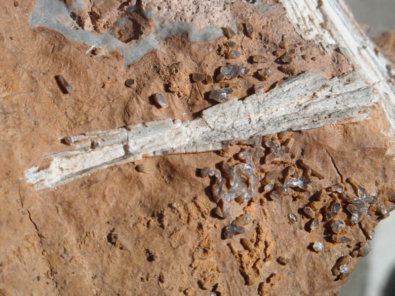

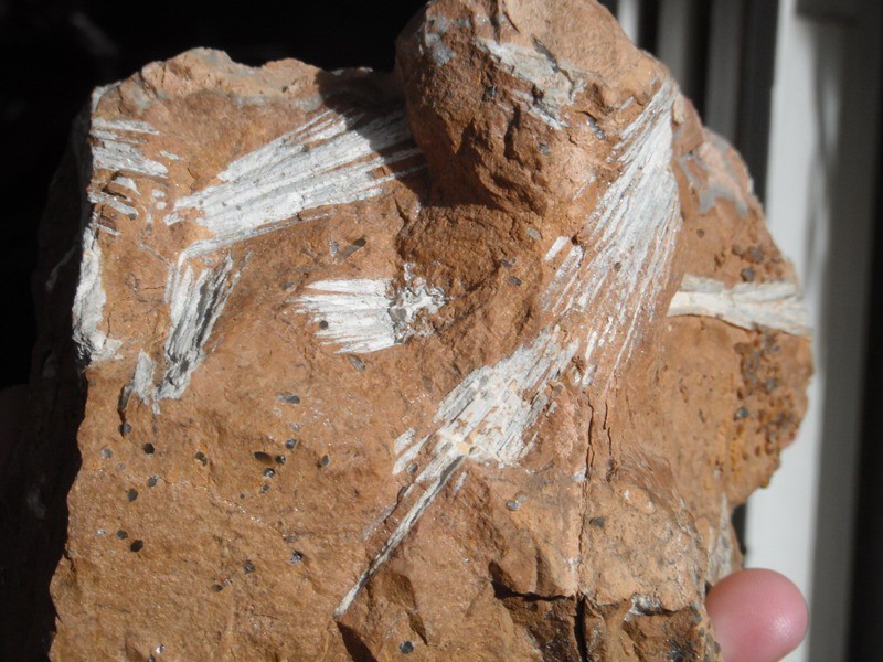

Moi aussi je veus mettre mon petit cailloux , qui devineras se que c'est ? :siffler:
indice : ossun 65 Vlà.... certe pas beau , mais c'est bien un minéral :clin-oeil: ....
Sinon super vos minéraux a tous , sa fait du bien de revoir des minéraux qui sortent de l'ordinaire MERCI....
ps : photos mises au format par un ami qui se reconnaitras, car moi je suis trop nul mort%20de%20rire.gif ....
post-11053-0-30504500-1321292603_thumb.j

Pour le deuxième échantillon de Jean-Marie (pour le premier, je sêche misérablement) : les variolites ont été mentionnées autrefois en vallée d'Ossau par les anciens naturalistes (Roger de Bouillé : Pic du Midi d'Ossau (1872, Ramon), Notes sur l'histoire naturelle du Pic du Midi d'Ossau (1874, Ramon); l'Abbé Bernard Paloussou : Essai sur la minéralogie des Monts Pyrénées (1781) ou encore l'annuaire du Club Alpin Français de 1885)...Ensuite, pouf, plus de trace ! Par exemple, la notice de la carte Laruns-Somport reste muette là-dessus. Donc pour "variolite", cela semble très possible, compte tenu du contexte et de la tête du caillou.
Pour l'echantillon de Rutile65 : ce qui interpèle, en plus du minéral (je ne sais pas ce que c'est...), c'est la gangue qui a l'air très singulière ! Tu peux donner une description ou cela nuirait à la devinette ?

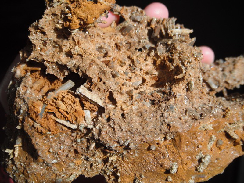

Bonjour a tous ,
Mr Eric T vous etes un vrai puit de science , je dirais meme que j'apprend beaucoup de choses ici grace a vos écrits et réponsesgrand%20sourire.gif , sauf quant sa deviens trop technique en therme de commentaires géologique ou là je sombre rapidement :pleurer: , mais c'est normal , a chacun sont métier pas vrai :clin-oeil: ... En tout cas merci d'apporter vos connaissances ici pour faire grandir de petits minéralogistes tel que moi :super: ..Je n'oublie pas tout les autres intervenants qui par leurs écrits et récits animent aussi se post pyrénéen , merci a tous car c'est comme celà que la connaissance de la minéralogie locale avanceras :sourire: ..
Pour mon modeste spécimen je peus poursuivre la devinette pas de soucis , c'est un vieux site connue des anciens du secteur..
Pour la gangue c'est un calcaire trés dur ( keuper) d'aprés mes souvenirs , dans lequel on trouve ses éventails blanc et argentés...
Mais aussi de petits quartzs gris , avec paraitrait 'il du dipyre (jamais confirmer a ma connaissance) , une fois les blocs passés a l'acide pour dégager les cristaux :clin-oeil: .... ci joind photo d'un autre échantillon du meme coin....
Sinon , je peus rajouter pour les éventails dureté de 2,5 ....Voilà ....
Bonne journée a tous ....
post-11053-0-68832800-1321333187_thumb.j

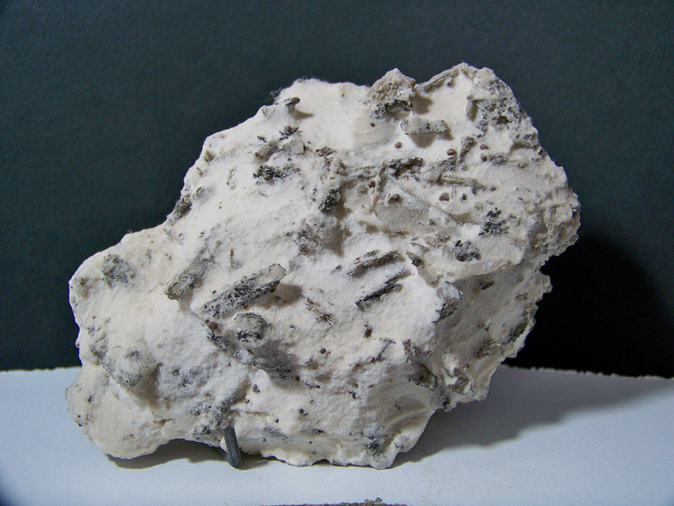

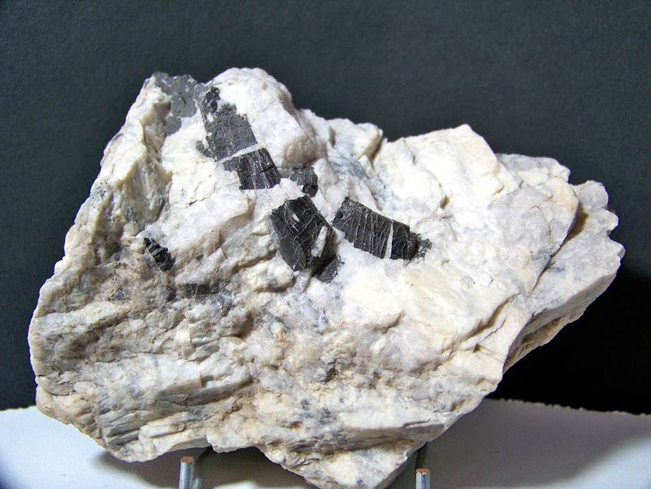

  Le 13/11/2011 à 10:34, JML31 a dit :
Episyénite de St Béat (31), à gros cristaux d'hornblende.
post-3954-0-45575600-1321180428_thumb.jp
Juste une remarque qui malheureusement, au lieu de clarifier les choses, ne va faire qu'embrouiller.
La terminologie épisyénite (peut-être fausse) était utilisée par les anciens carriers de Saint-Béat comme étant une roche (d'origine magmatique) vert foncé (ainsi facilement identifiable) ; j'ai récolté une pièce qui ressemble fort à l'horneblende en question et j'en avais fait de la tourmaline... est-ce que cette horneblende a été analysée ?
  Le 14/11/2011 à 17:43, rutile65 a dit :
Le minéral appartient au groupe des scapolites.
Le problème avec ce genre de choses c'est que le ou les cristaux originels ont subi des transformations chimiques (de type peudomorphoses).
À Betchat (cf le Règne Minéral N°89) il existait des structures tout à fait similaires. Les analyses faites à Lausanne par Nicolas Meisser avaient révélé que la composition est un mélange d'espèces minérales (silicates) et quartz. C'est bien compliqué d'autant qu'on parvient mal (ou même pas du tout) à reconstituer l'histoire du caillou (à quel moment telle espèce a été remplacée par telle autre...)
En ce qui concerne la gangue, (à Betchat c'était souvent un carbonate), elle me paraît être silicatée (soit non attaquable à l'acide chlorhydrique, même à chaud) ?
J'avais déjà vu des structures pareilles dans une bourse de la région parisienne il y a quelques années provenant du même secteur. En général, ces carbonates ou silicates métamorphisés proviennent du pourtour de la masse gypseuse triasique omniprésente (sinon en surface, en profondeur) au niveau du piémont pyrénéen.
  Le 15/11/2011 à 04:59, rutile65 a dit :
Bonjour a tous ,
oui, effectivement, ces roches datant du Keuper correspondent au Trias.
Le bloc passé à l'acide présente clairement deux sortes de minéraux : les quartz (à section hexagonale, souvent non terminés) et des baguettes parallélépipédiques (ou pseudo-parallélépipédiques) de scapolite (aussi parfois dénommée "dipyre")... un grand classique du métamorphisme pyrénéen.
Pour l'épisyénite, effectivement le terme a eu plein d'acceptations selon les gens qui l'employait, chez moi en Limousin, c'est des structures secondaires avec dissolution du quartz qui servent de magasin à l'uranium.
Serge
Pour la variolite, je suis assez sceptique quant à l'aspect, mais bon rien de mieux à proposer.

déterminer des minéraux par photo ce n'est pas toujours évident mais des roches!!!!!! sans une observation , à minima avec une loupe de terrain , pour déterminer les éléments constituants c'est mission impossible!!! ( à l'occasion je regarderai celles de JLM31)
Eric à raison : echantillon 2721 ne vient pas de ce que l'on pourrait appeler "caouber Nord" s.s par contre, il y a des remontées de granodiorites dans la zone dite "sansouriche" ( en face du Caouber sur le flanc Nord de la vallée) où on peut rencontrer ce genre de choses.
A l'heure actuelle une épisyénite est une roche de composition chimique syenitique (par définition) composée totalement ou très majoritairement d'alcalins avec moins de 5% de quartz ; le terme épi indique une évolution d'une roche plus siliceuse qui évolue vers ce facies par départ de la silice et/ou par métasomatose. L'équilibre des masses.volumes n'est pas respecté et ces roches sont très généralement poreuses, vacuolaires ce qui explique les pièges à uranium ou à minéraux ( les bandes d'épisyenites à minéraux d'imilchil au Maroc en sont un bon exemple)
:coucou:
Comme Jean-Baptiste, je pense aussi à la scapolite.
Allez, pour la route : un petit bloc de "dipyre" de Betchat (09). JB connaît comme sa poche ! :P
post-3954-0-85625200-1321352913_thumb.jp
Il y a quelques années (au siècle dernier... :siffler: ), on en ramassait à la pelle !
Serge
  Le 15/11/2011 à 08:01, zunyite a dit :
Zunyite
Pour l'échantillon 2 de Jean-Marie, je n'ai rien de mieux à proposer non plus, et comme dit Zunyite, déjà qu'avec le caillou en main c'est chaud, alors sans ! Mon message avait juste pour but de dire que cela avait été décrit (toujours sous forme de galets roulés et avec des termes aujourd'hui désuets ou ayant pris d'autres sens, donc sujets à caution) dans les différents gaves qui drainent le Massif d'Ossau...En terme de contexte géologique, il faudrait voir quelques étaient les particularités du volcanisme d'Ossau. Après-tout, les variolites sont généralement associées à des basaltes ou des laves en coussins et il en existe dans la région de Buzy (ferme Courrèges) drainée par le Gave d'Ossau...
Pour "épisyénite", la définition commune que vous donnez est également celle avec laquelle je suis en accord (enfin, c'est pas moi, c'est la définition; au passage, merci de l'avoir donnée !) : je n'ai également jamais vu de truc correspondant à cela sur le Caoubère ou dans les vallons qui lui font face (Sansouriche, Ourdégon); en revanche oui, sur le flanc nord du Bastan, pas mal d'occurrences granodioritiques et quelques trucs plus ou moins lenticulaires assimilables à des pegmatites. La localisation du parpaing de Yves (qui n'est pas remise en doute !) en fait un machin déplacé certainement mais ça ne colle bien ni avec la géol, ni avec la géomorpho, ni avec les axes de flux glaciaires etc...
Merci à Jean-Baptiste, rejoint par Jean-marie, pour la détermination des minéraux du Keuper : c'est vrai qu'on a là de grands connaisseurs...
EricT

Donc Scapolite ou dipyre pour le 2 iem échantillon celui avec les quartzs gris :sourire: , par contre Jean Baptiste pour le 1 er celui avec les éventails blanc , c'est pas sa :clin-oeil: , scapolite dureté 5,5 voire plus , mon échantillon dureté 2,5 .......
Aller je donne la réponse , il s'agit de : LUNCHTENBERGITE de la famille des Chlorites , il en reste en place sur le spot pour ceux qui ont de l'huile de coude et un bon :marteau: ......
