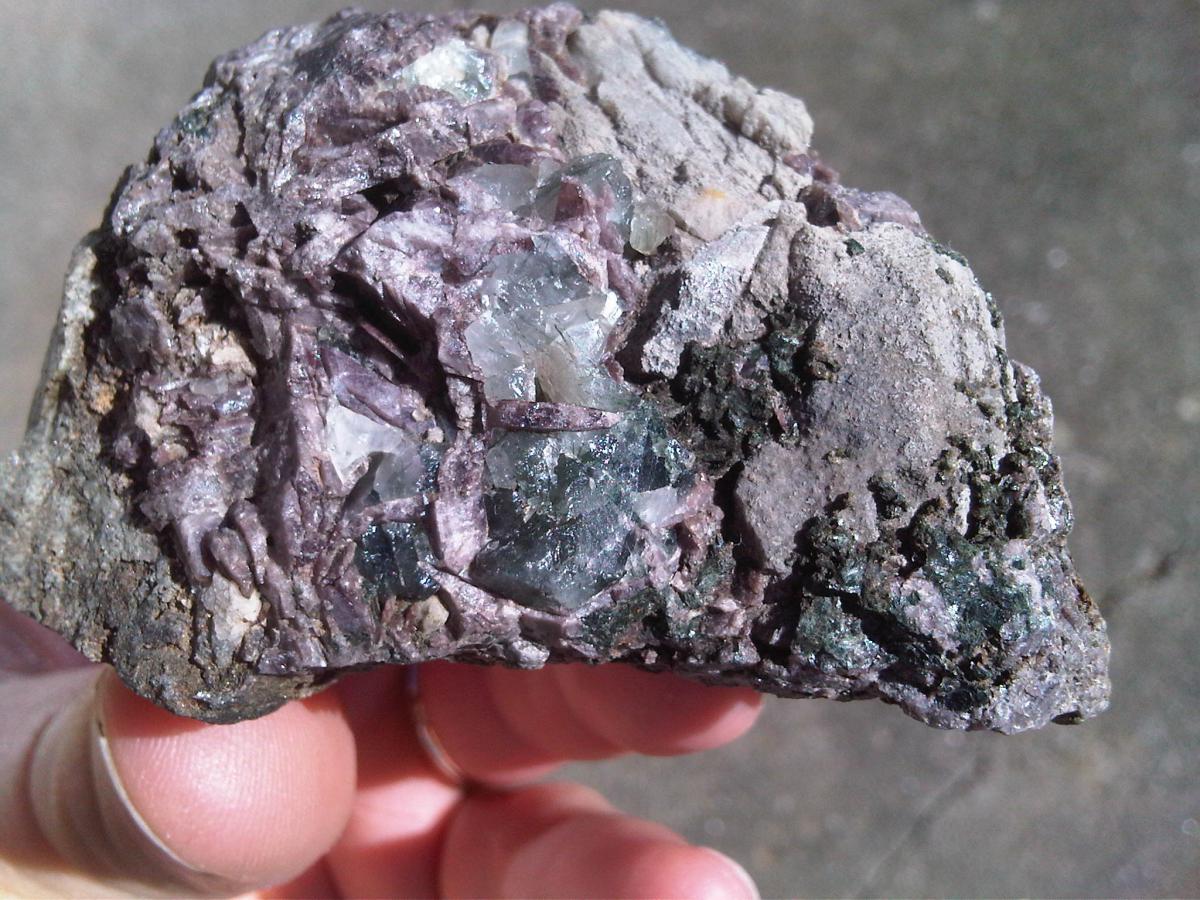

Peut-être peux-tu essayer de prendre les photos dehors, au soleil pyrenéen (si tu es dans les Pyrénées) mais pas en lumière directe : je pense qu'on verra mieux les couleurs et ça renforcera peut-être les contrastes ? Ce sont des découvertes personnelles ?

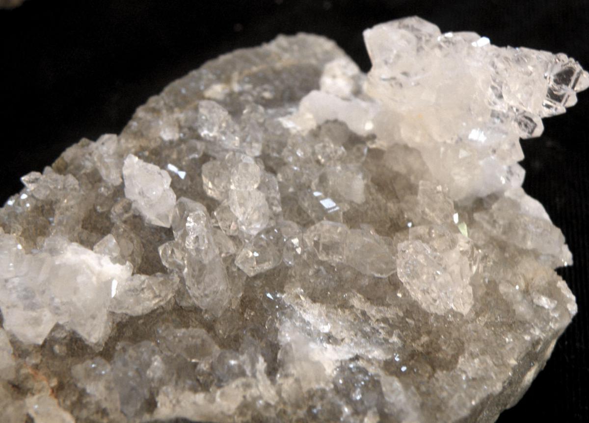

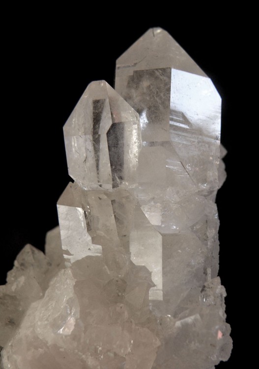

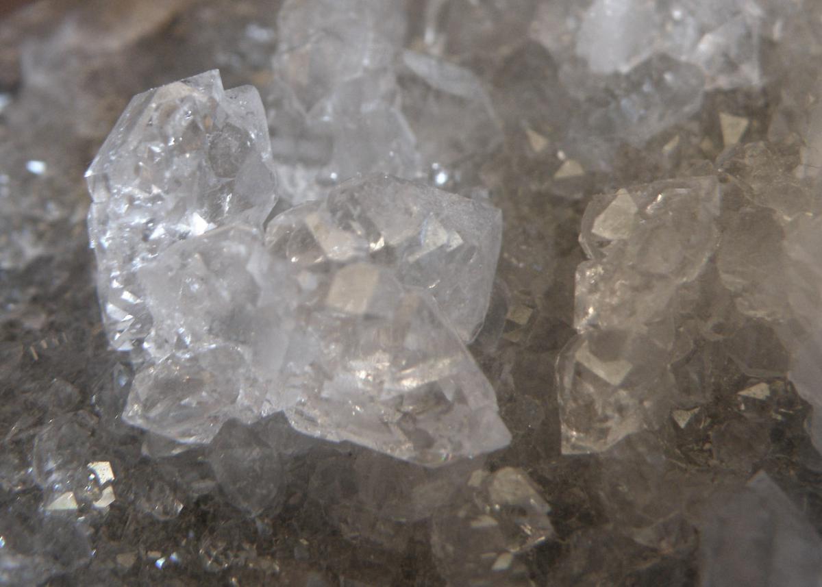

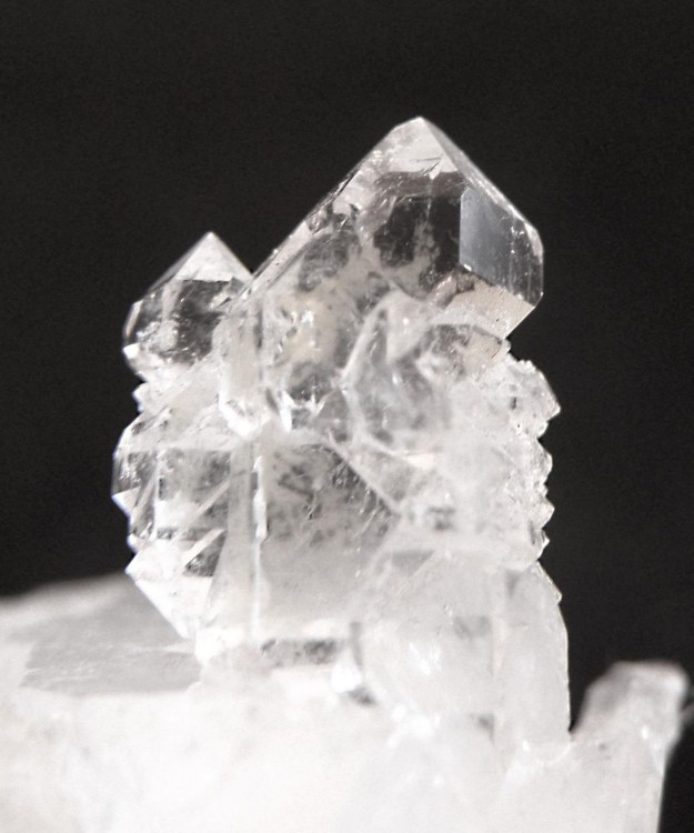

Salut,
Des petites cristallisations de quartz très limpide (et donc hyper-chiantes à photographier).
1 - Plaquette de 6X6cm avec ces petits quartz
2 - Détail d'un agglomérat de quartz limpide (2cm)
3 - Détail quartz imbriqués (2cm)
4 - Dans le même gisement, beaucoup plus gros (7,5cm) toujours avec cet empilement

EricT
des cristallisations plutôt originales et inhabituelles pour des quartz pyrénéens avec cet aspect en sceptres , antisceptres mêlés.
c 'est une découverte intérêssante pour du local.
juste une chose: les deux derniers sont ils les seuls à posseder ce type de cristallisations ou la trouvaille est plus importante?

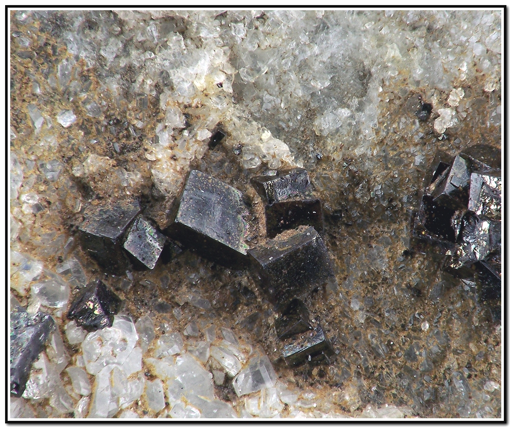

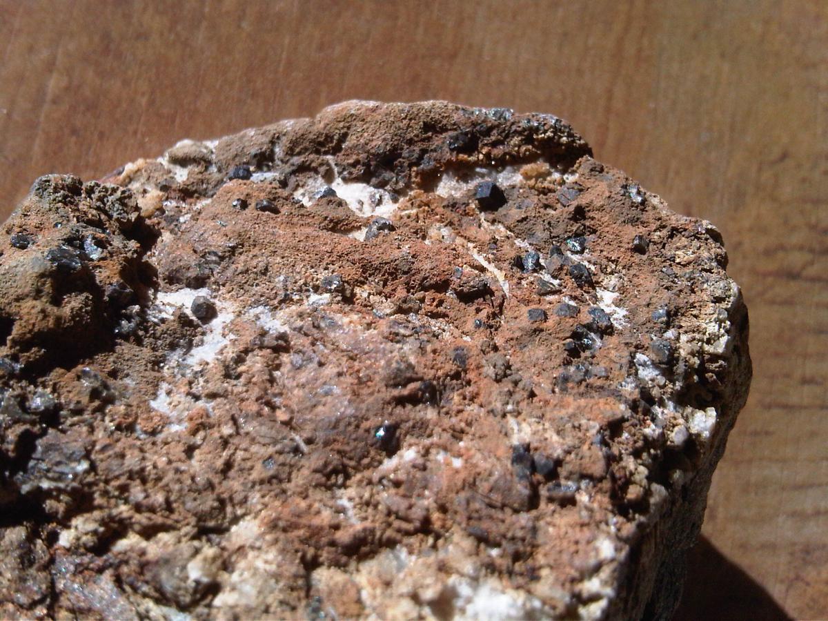

Il y a pas mal de pyrite oxydée dans le coin !
Je pense que c'est ce que tu as ramené.
Si j'ai le temps, je ferais une photo de pyrite récupérée lors de ma dernière visite sur les spots en question !

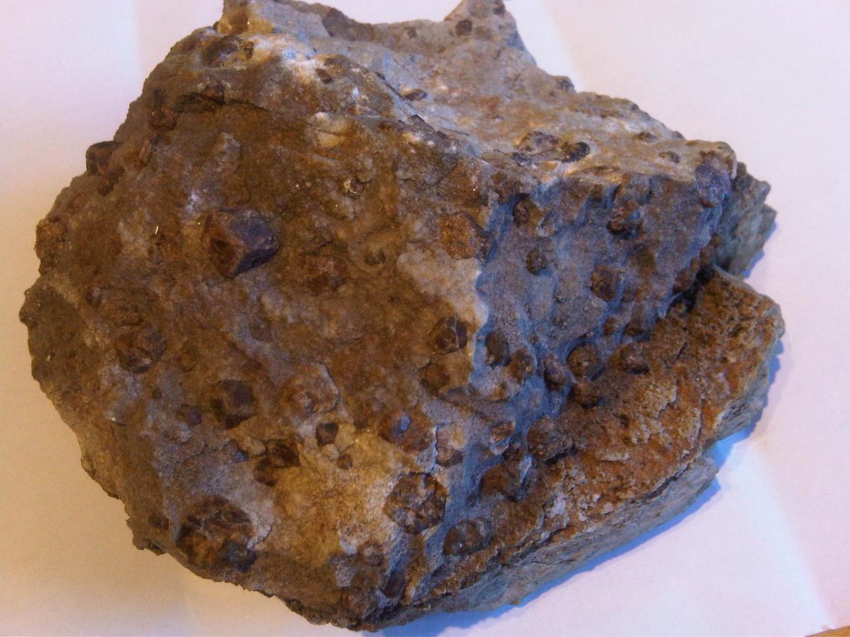

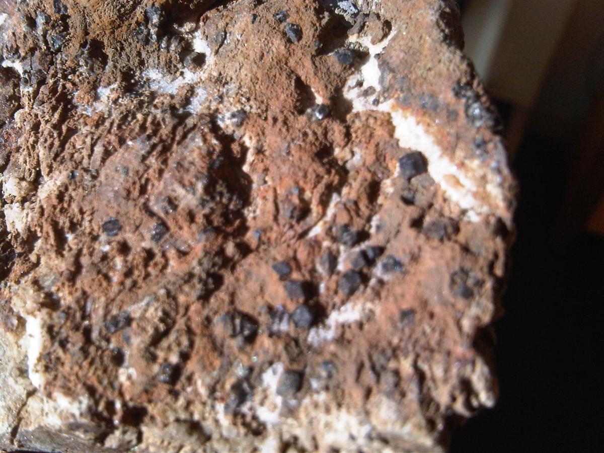

Désolé, mais je n'ai pas en stocks ou en collection des grenats qui pourraient ressembler à ce que tu dis dans les posts 2585 et 2587... des cristaux "cubiques rhombododécaèdres" noirs... :triste:

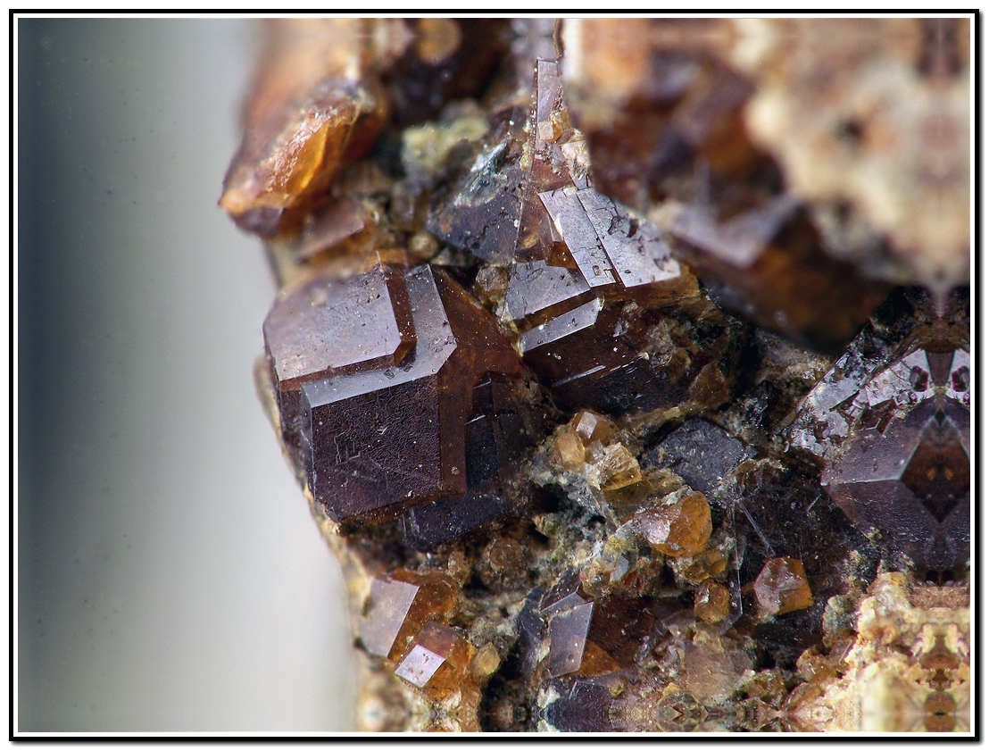

Tout ce que j'ai (en macro !) c'est çà : grenats de l'Arbizon. Mais on est loin de ce que tu mets en ligne !
ou alors ça : (mais pas de couleur noire !)

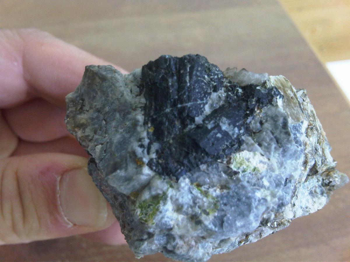

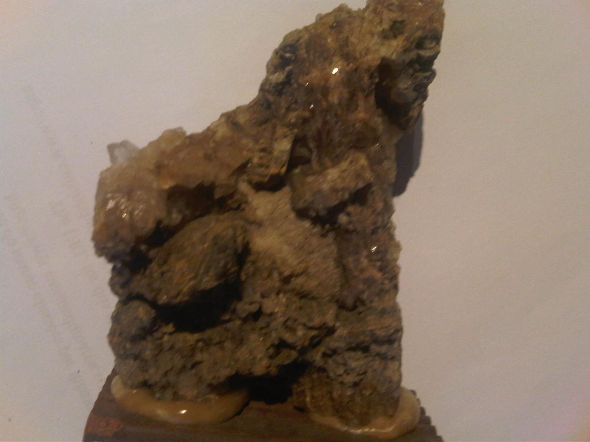

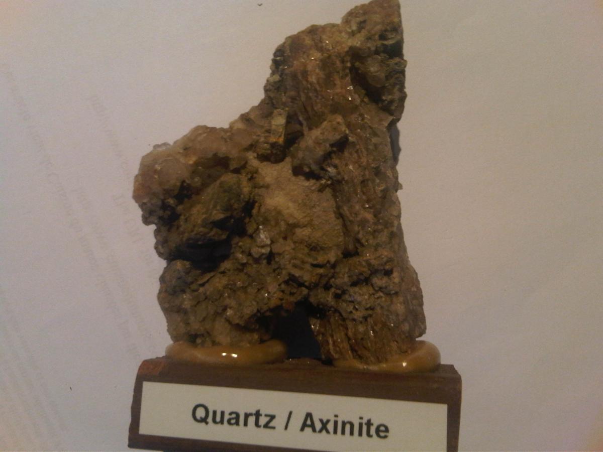

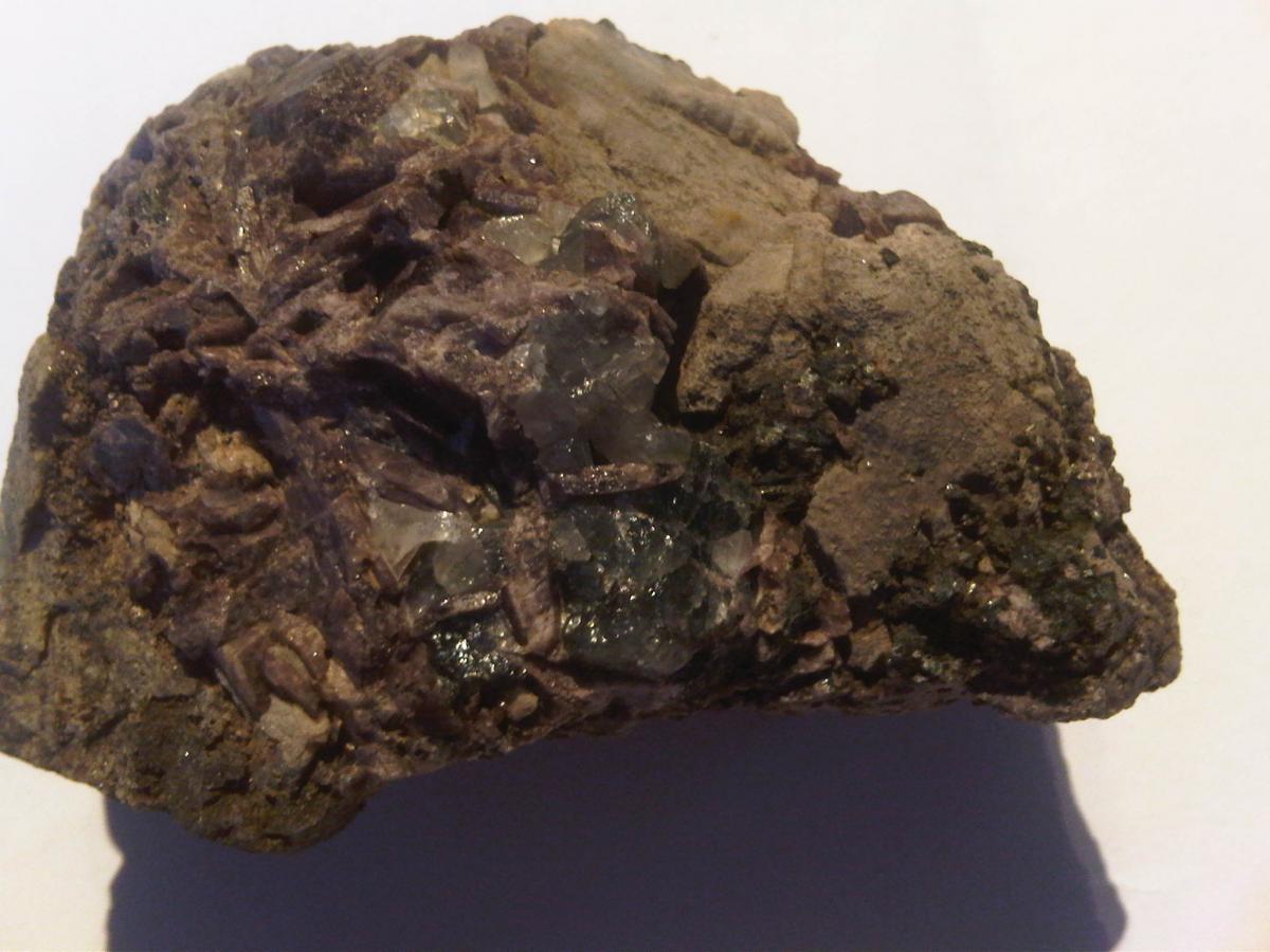

Par contre, difficile de voir s'il s'agit d'axinite sur ta dernière photo... tu peux essayer de zoomer ? éventuellement éclaircir ? Là bas, l'axinite est toujours plus ou moins rosée... à moins que ?
Bonsoir,
Je penche plutôt pour la première idée de Jean-Marie : des sulfures oxydés (pyrite, pyrrhotite) peut-être avec des habitus dodécajesaisplusquoi (sauf pyrrho). Pour le dernier message, les axinites du coin peuvent être vraiment sombres et tirer parfois plus sur le brun-marron-noir (surtout quand pas gemmes) que sur le rouge-rosé...

grenat, sans problème! grossulaire - hessonite , il faut voir.
en fait , ton cristal me rappelle la fameuse histoire des grenats cubique que m 'ont parfois présentés les minéralogistes locaux.
evidemment, ils ne sont pas cubiques.
c 'est comme l 'histoire des grenats pyrénéites, terme désuet ;la pyréneite etant une variété verte d 'hessonite(corrigez moi si je me trompe).
si j 'ai pu apporter de l 'eau à ton moulin.
maurice

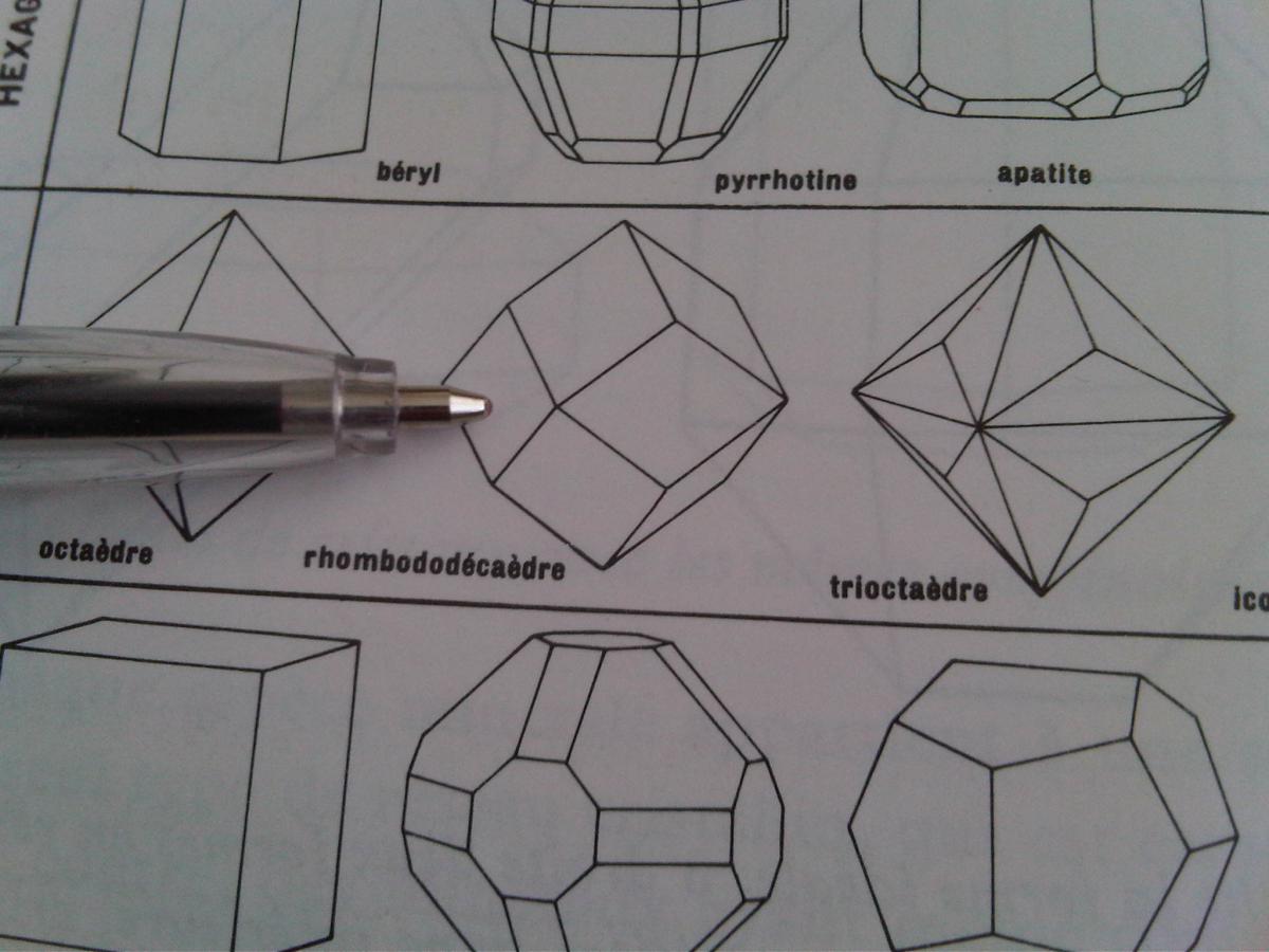

Avec le shéma, pas de doute possible ! d'accord avec Maurice.
Mais il serait intéressant de visualiser de plus près ton bloc.... ou de zoomer sur un cristal en particulier. Peux-tu faire ça ?
D'abord, je tiens à féliciter notre camarade qui nous a fait redécouvrir, pour certains, les différents faciés des grenats de l'Arbizon et des environs.

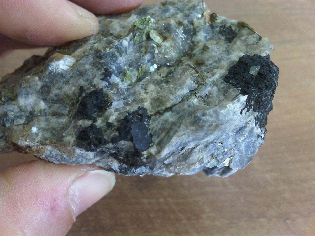

Pour ce qui est de la wolframite, j'ai un doute aussi en Pyrénées centrales et occidentales. Pour le moment, je n'en ai jamais vu. Le minéral de tungstène le plus souvent commun des skarns des Pyrénées de ce secteur semble être la schéélite.
Je penche plus tourmaline. Moi aussi.
