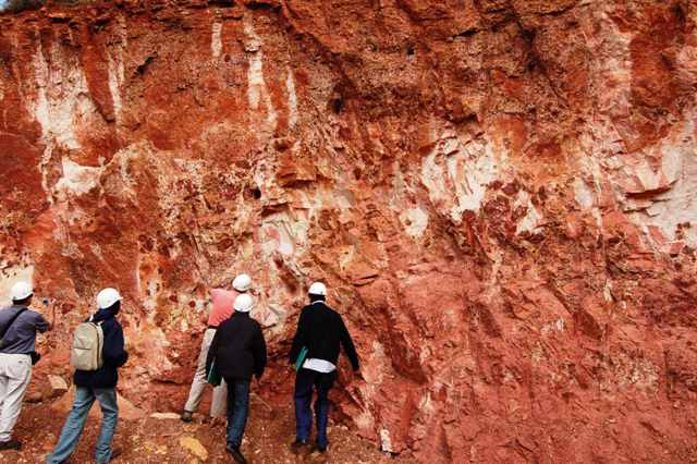

Voici un front de taille, avec la juxtaposition de faciès bauxite blanche (très riche en alumine) et de faciès bauxite rouge (beaucoup moins riche en alumine mais un peu pénalisée par sa richesse en fer):

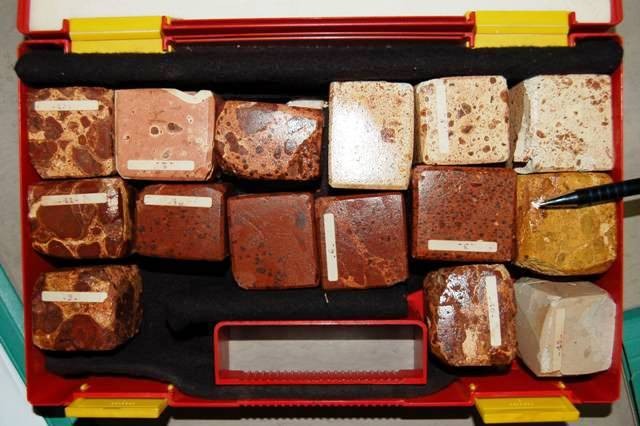

et les échantillons correspondants (cubes de 5 à 10 cm d'arête):
(photos faites avec mon ami Alain Marot, 2008)
non, le cube ce n'est pas le système cristallin de la bauxite !! Les espèces minérales qui composent le "minerai" bauxite sont la gibbsite, la boehmite (parfois le diaspore), la kaolinite, l'hématite, la goethite, pour l'essentiel.
