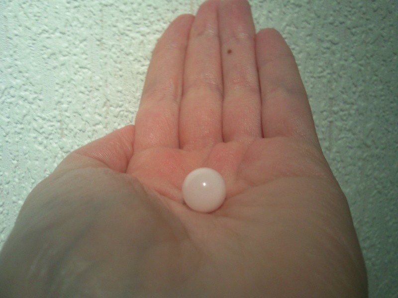

Pour info, je vous envoie 2 photos d'autres boules qui vont dans le même bijou.
Il s'agit d'un cristal de roche et d'une aventurine. Les deux boules ont le même diamètre, mais le cristal de roche pèse 3 grammes comme mon cristal et l'aventurine en pèse 2.
Sur cette photo vous remarquerez peut-être une différence de couleur dans ma boule.
D'un côté il s'agit d'un blanc-rose très laiteux (à gauche de la boule en regardant la photo) et de l'autre c'est plus transparent et moins laiteux...(à droite, vers les autres 2 boules)

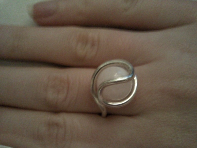

Sur votre pesée vous affirmez 3 grammes. Cela correspond à l'aragonite ! Montrez votre bijou une fois fini !
Invité phénacite
Classe !! la bague est en argent ou en platine ??? Non je plaisante ..................
