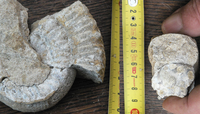

J'ai des petits soucis d'identification avec cette espèce provenant du Toarcien inférieur ou moyen de la Sarthe (plutôt inférieur d'ailleurs)
Ornementation de cotes assez fortes réunies par deux sur un tubercule et se divisant ensuite en 3 cotes plus fines pour franchir sans interruption le bord ventral, tours très épais, subquadrangulaires, ombilic assez large.
Désolé mais je n'ai pas encore eu le temps de finir le dégagement (mais ça ne fait que 6 ans que je le aies :super: ).
Si quelqu'un a des idées, je suis preneur
Merci à tous

vite fait me fait penser (costulation, section) a un porpoceras gr. vortex de la zone a h. bifrons (ammonite bien connus :siffler:)

Le seul site sur lequel j’ai trouvé un critère assez sélectif pour P. vortex est celui sur les ammonites de Corbières, que tu dois connaître (http://pagesperso-orange.fr/corbieres-fossiles/index.htm), et qui indique (p. 5 sur le toarcien) « Espèce de référence, se distingue par ses tubercules ventro-latéraux décalés d´un flanc à l´autre et la disposition plus ou moins en zig-zag des côtes ventrales » mais cela s’applique-t-il au genre ou simplement au morphotype de vortex ? (et est-ce fiable et discriminant ?). En tout cas ce n’est pas le cas de mes bestioles, où les tubercules sont face à face et les cotes ventrales parfaitement droites
Par ailleurs, et les photos le rendent mal, les exemplaires sarthois sont très trapus et plutôt assez anguleux de forme, beaucoup plus que ce que je crois deviner sur les formes clichées sur le Net (ce qui peut aussi renvoyer à la variabilité).

Effectivement porspoceras ; je pense même savoir où il a été trouvé :clin-oeil:

T'as tout bon pyb ! :siffler: et moi j'ai dit des conneries :coucou!: (Porpoceras, j'avais dans le Roman mais bon.... c'est assez light ! :ye!: note que quand je t'ai répondu j'étais pas chez moi et j'avais rien sous la main :triste: )
Sur la base de ta proposition j'ai réouvert mes livres et capté clairement ce qui sépare les Porpoceras des Peronoceras typiques, avec la discussion concernant Per. desplacei dans le rev de la pal française, qui ouvre la porte sur des pistes que je n'avais pas trouvées et que j'ai maintenant vérifiées..... :clin-oeil:
En prime et au final, j'ai fini par ressortir des trucs sur le Lias allemand et bingo, il y a un morphotype exactement comme les formes sarthoises.

Diagnose genre porpoceras buckman 1911
In howarth 1978 bulletin of the british muséum
Géologye série , vol 29,n°3
La section de la spire varie entre quadratique et déprimée .les tubercules latéroventraux apparaissent sur chaques cotes secondaire, troisième ou quatrièmes .
les cotes primaires sont quelques fois bouclées par paires a un tubercule ( fibulée) , mais ce caractère n'est pas constant comme dans peronoceras.
Il y a une a trois cotes intercalaires entres chaques tubercules.
Les côtes ventrales sont la continuité des cotes intercalaires ou issue du tubercule latéroventrale,ou quelques unes intercalées.
(traduction aménagée)
suivant les ouvrages consultés:
-howarth 1978
-révision critique ( volume 1)
-rulleau 2006
mais je n'ai pas chercher dans toutes les publis , il n'y en a pas un qui se ressemble, idem chez le peu de spécimens que j'ai ( ce sont des formes rares)
pour faire court , je pense ( cela n'engage que moi) que les critéres de différenciation ne sont pas stable , nombre de cotes ventrales, tubercules alternés ou non, fibulé un peu beaucoup (polymorphisme,variabilité)
malgré des cotes fibulées nombreuses( caractéres de péronoceras fibulatum) , pour ce faire le plus correct me semble etre:
porpoceras groupe vortex
ce groupe englobe trois morphoespece ( verticosum,vorticellum,et vortex)
