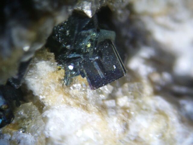

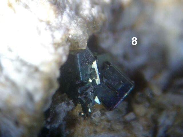

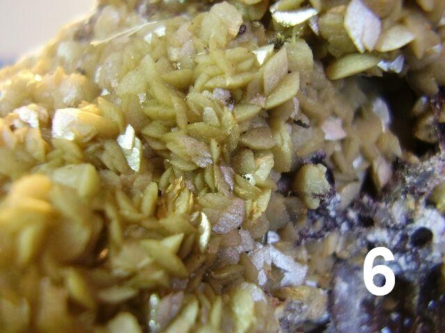

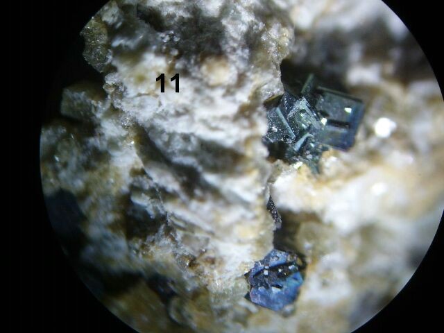

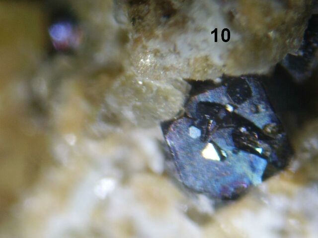

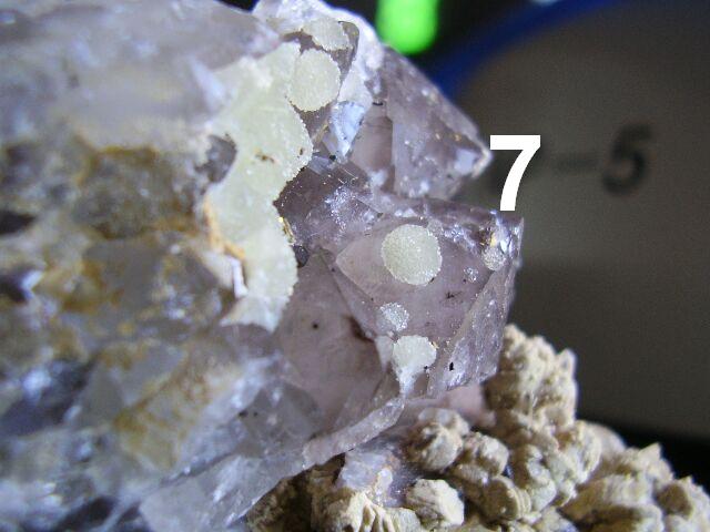

Des petites découvertes en trifouillant mes micros que je n'ai pas répertoriées. Trouvées à laguépie il y a 3 ans, Alors si des bonnes volontés connaissent merci de m'aider
La 6 est ce bien de la sidérite ????

6 7 sidérite

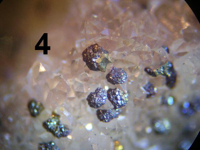

4 pyrite ...?? tres possible

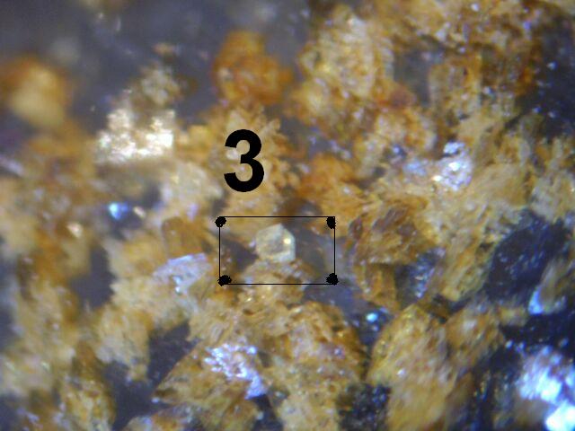

3 dolomie ?? a toi de voir si c'est cubique cubique ou parallélépipédique .......

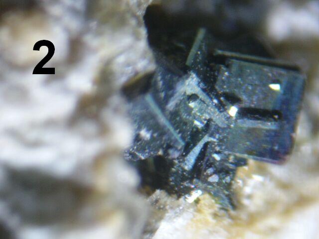

2 2bis : aucune idée !!!!!!!!!!!!! essayes de faire une photo(s) sous un autre angle(s)

4: chalcopyrite
3: fluorine
6 et 7: sidérite
2 bis: pyrite
Je partage assez volontiers cet avis ! Cependant, Laurent a raison : photo sous un autre angle ! et, je te demanderais aussi de nous décrire un peu ce que tu vois : forme de ces cristaux, vu de chez moi je pense que certains font des plaquettes, d'autres des colonnes… À+
OK pour tout sauf pour 7 , diable ! vous voyez de la siderite dans les petits heriss,ns blancs sur ce qui semble eter de l'amethyste ??
j'y vois plutot de l'aragonite ou moins probablement une zeolithe.

Je me suis fait confirmé la 7 pour laquelle j'avais un petit doute il s'agit bien de sidérite , il n'y a pas de zéolites dans cette carrière ,elle pourrait effectivement ressembler à de la Tacharanite , mais il est vrai que j'aurais peut être dû présenter une photo plus précise avec un agrandissement plus important .Je ne voulais pas encombrer le site avec trops de cliché .Mais le débat demeure toujours enrichissant Par contre avoir la Cuprite pour la

Ok pour la Siderite, j'avoue que vous m'épatates! :ye!: il est toujours temps d'apprendre.

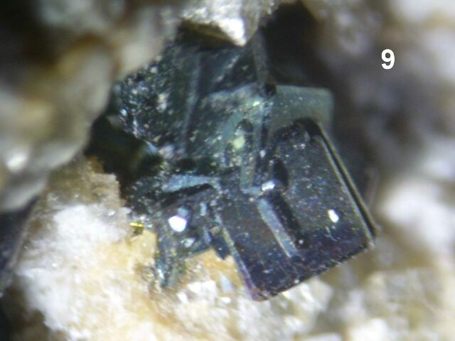

Alors oui ! la cuprite peut être noire ! Par contre, on voit des reflets dorés sur la photo, qui font penser à la pyrite ! et, comme de toute façon, nous avons affaire à un minéral cubique… est-ce de la cuprite ? perso, je pencherais pour pyrite… Remets-nous des photos ! stp. À+
Bonjour à vous tous
ok pour les reflets lumineux qui pourraient effectivement être des inclusion de pyrite ou arsénopyrite,le reste du minéral est d'un noir opaque,il apparait aussi sur la 3 des lamelles quazi parallèles
6 vue d'ensemble
4 inclusion?
Pyrite sans aucun doute ; il semble exister deux petits tétraèdres qui sont de la tétraèdrite, assez commune dans le gîte.
Les sphères verdâtres sont de la sidérite, variété (de collectionneur) "sphérosidérite" ; Laguépie en représente un des meilleurs gîtes connus dans le monde.

Pour evelyne : la cuprite est tout à fait possible, je n'en ai encore jamais vu à L.
C'est super d'avoir autant d'avis .Moi j'étais parti sur de la Cuprite comme je le disais précédement après avoir consulté mindat .
