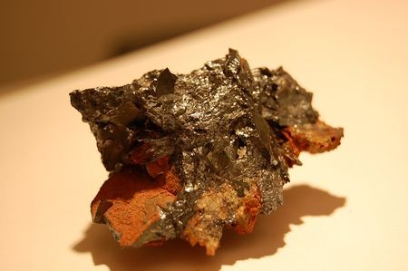

j'ai bien une hypothese valable mais...
Il existe un grand nombre de mineraux differents, beaucoup d'entre eux se ressemblent si bien que l'on risque de les confondre. C'est pourquoi, lorsque l'on veut identifier un mineral avec certitude, il faut avant tout observer ses proprietes physiques, lesquelles peuvent etre mises en evidence a l'aide de tests simples qui sont a la portée de tous.
Nous vous proposons donc de vous guider dans l'identification de votre mineral, et pour cela nous avons besoin de votre participation:
->Il nous faut deja une photo nette de votre caillou (la photo doit etre prise d'assez proche pour que les details du mineral soient bien visibles).
Sur ce point, rien a redire, la photo est tres bien.
->il faudrait autant que possible nous preciser aussi la provenance de votre mineral (au minimum, preciser le departement d'origine, meme si une localisation un peu plus precise serait apreciable)
D'autre part, s'il s'agit d'un echantillon que vous avez collecté vous-meme, il serait egalement utile de nous decrire le genre d'environnement dans lequel il a ete trouvé (ex: montagne? mine? lit de riviere? etc...)
D'ailleurs, lorsque l'on etiquette un mineral, il est important de noter non seulement son nom, mais aussi sa provenance exacte (car celle-ci nous renseigne sur des données essentielles concernant l'echantillon en le replacant dans son contexte d'origine, se contexte c'est son histoire).
->Ensuite, nous avons besoin que vous procediez a trois tests sur votre mineral: il s'agit de trois petites experiences faciles et amusantes, sans lesquelles nous ne pourrons pas vous donner une reponse sure et definitive quant a l'identité de votre caillou. C'est seulement avec les resultats de ces tests que nous pourrons avancer!
Remarque: plutot que de risquer d'abimer votre meilleur echantillon (surtout si celui-ci semble fragile, et c'est effectivement le cas ici), il est preferable de pratiquer les tests sur un specimen de moindre interet si vous en avez un en double (un petit eclat du mineral qui se serait accidentellement detaché de l'echantillon peut aussi tres bien faire l'affaire)

Merci cascaillou pour ces tests. :question:
En voici les résultats : pour la dureté je pense à du =ou supérieur à 5.5 (la pierre raye facilement un ongle ,raye le verre ainsi que la lame d'un canif).
Concernant la couleur de la trace (sur carreau) il n'y en a pas ou alors vraiment très faible en insistant (rouge bordeaux).
Pour finir ,la pierre ne réagit pas au vinaigre.
Je ne peux malheureusement pas donner de détails pour la provenance. Tout ce que je sais est que la personne qui possédait cette pierre avant moi avait beaucoup voyagé au Maghreb et Proche-Orient d'où il rapportait des pierres. Il a aussi récupéré des pierres dans les Alpes et l'Est de la France.
donc pas d'effervescence au vinaigre, dureté superieure ou egale a 5,5 et trace de couleur rouge
bon, on a bien avancé :-)
Maintenant je vais te presenter quelques mineraux qui peuvent, dans une certaine mesure, ressembler visuellement a ton mineral.
Ton mineral se trouve biensur parmis ceux-ci.
Eh oui, les resultats de tes tests on bel et bien confirmé mon hypothese de depart, mais je ne dirai rien:
ayant bien observé ton mineral, et grace au resultats des tests que tu as faits, tu devrais desormais etre capable de trouver par toi meme duquel il s'agit.

Super ces tests ! Merci beaucoup cascaillou :grand sourire:
En voici les résultats :j'observe un magnétisme léger ,la pierre ne réagit pas au vinaigre ,elle s'émiette en feuillets ,elle est opaque ,son éclat est métallique et son empreinte couleur rouille. Je suppose que c'est une hématite d'après les élements que tu as mis à ma disposition.
effectivement ca m'en a tout l'air, bravo :etude::grand sourire:
et d'autres pourront surement confirmer.
je salue au passage ta bonne volonté, qui recompense largement le temps que j'ai investi dans ces petits laius pedagogiques :super:
Comme tu a pu le constater, identifier un mineral, c'est avant tout croiser les resultats d'un maximum d'observations et de tests, de facon a ne retenir que l'hypothese la plus probable quant a la nature du mineral.
Et les tests de trace et de dureté doivent toujours venir en premier, car meme si ces deux seuls criteres ne suffisent pas en eux-memes a obtenir une reponse definitive, ils permettent deja d'orienter la recherche dans une direction precise, ce qui elimine d'emblée un grand nombre de possibilités.
A partir de la, on recoupe avec d'autres observations et tests pour affiner la recherche jusqu'a finalement parvenir a trouver sans ambiguité l'identité du mineral, quelques essais plus specifiques (comme dans ton cas le magnetisme) pouvant venir confirmer le choix fait.
Evidemment dans certains cas l'identification d'un mineral peut etre un peu plus ardue, car il peut arriver de tomber sur un mineral dont l'aspect et les proprietes physiques soient tres proches de celles d'autres mineraux semblables. Auquel cas, pour obtenir une identification sure du mineral, il peut s'averer necessaire de proceder a des observations plus precises (ex: forme des cristaux, observation du clivage...), a des tests physiques supplementaires (ex: mesure precise de la dureté, de la densité...), et dans les cas les plus difficiles, a des analyses chimiques.
Mais dans le cas present, il n'y a effectivement qu'un mineral correspondant precisemment a ta description et c'est bien l'hematite (la trace rouge bordeaux que tu as evoquée est notemment caracteristique).
Comme tu l'avais pressenti, l'hematite est effectivement un minerai de fer, de formule Fe2O3, un oxide de fer donc (en chimie on le nommerai oxide ferrique, ou oxide de fer III)
