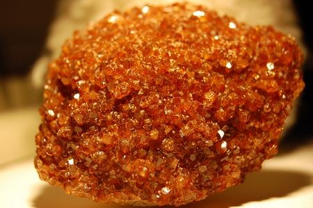

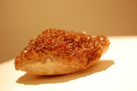

Justement 1frangin ,comment faire la différence entre améthyste chauffée et citrine ? Je pensais que les "vraies" citrines étaient forcement bien claires et les fausses (améthystes) fonçées mais pourtant il existe bien des améthystes virant au brun/ocre non ? Comment faire pour s'y retrouver ? ;)

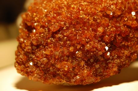

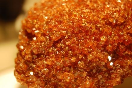

J'ai réussi à l'aide d'une loupe et en agrandissant au max avec mon appareil photo à ça.
Je ne sais plus moi-même quoi penser ;les cristaux sont très petits. Pour te répondre 1frangin ,les cristaux ressemblent pour certains aux schémas que je vois sous "habitus" mais certains ont plutôt des formes cubiques ou hexagonales.
tests de dureté, de trace et d'effervescence au vinaigre seraient les bien venus. Communique nous les resultats, ensuite on essaiera de reflechir a la question
4 hypotheses:
*vanadinite: raye l'ongle, plus difficilement le cuivre, mais pas le verre, trace jaune a brunatre, mineral lourd
D'ailleurs si c'est ton pote qui t'as ramené ca du maroc, ca collerait pour la provenance.
A noter que la mimetite peut ressembler a la vandadinite, mais ca me parait moins bien coller.
*calcite type 'sucre candy' (ou aragonite): raye l'ongle, le cuivre mais pas le verre, trace blanche, effervescence avec le vinaigre
*articficiel (avec probablement du bichromate de potassium dans ce cas): soluble dans l'eau chaude.
*fausse citrine (enfin faudrai deja voir a quoi ressemble de la vraie citrine): raye le verre, trace blanche, pas d'effervescence au vinaigre

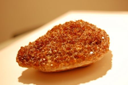

Résultats des tests : la pierre raye très facilement l'ongle et aisement le verre ,ne réagit pas au vinaigre ,n'est pas soluble dans l'eau chaude ,trace blanche = Fausse citrine visiblement
Invité phénacite

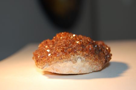

Est-ce que la gangue a subi le même traitement , si traitement il y a eu ! ? Sur les premières photos , je ne vois pas de traces d'oxydation ! Est-ce que la gangue semble avoir été touchée par un "bidouillage" ??
