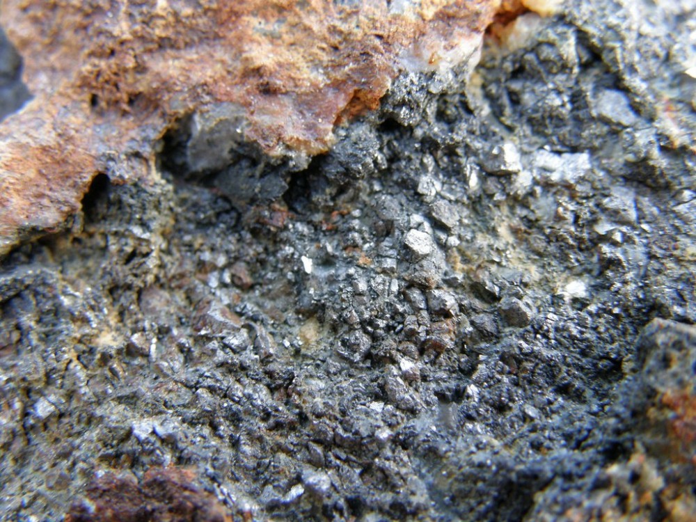

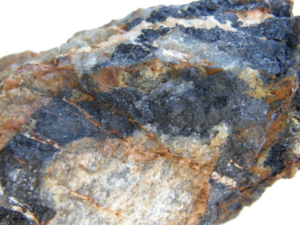

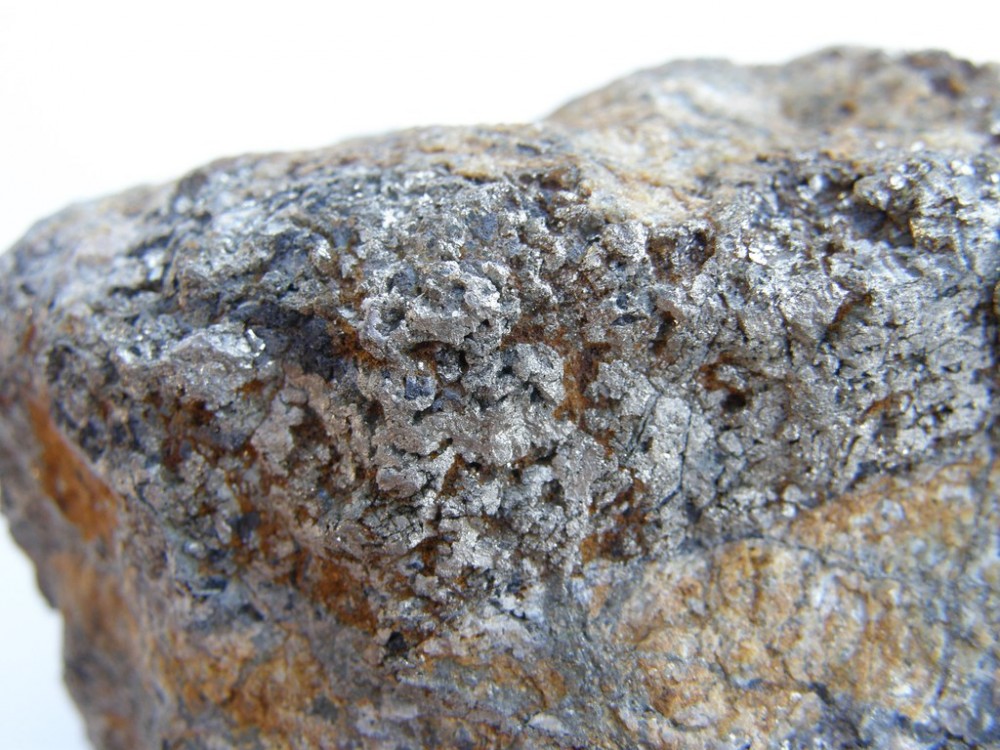

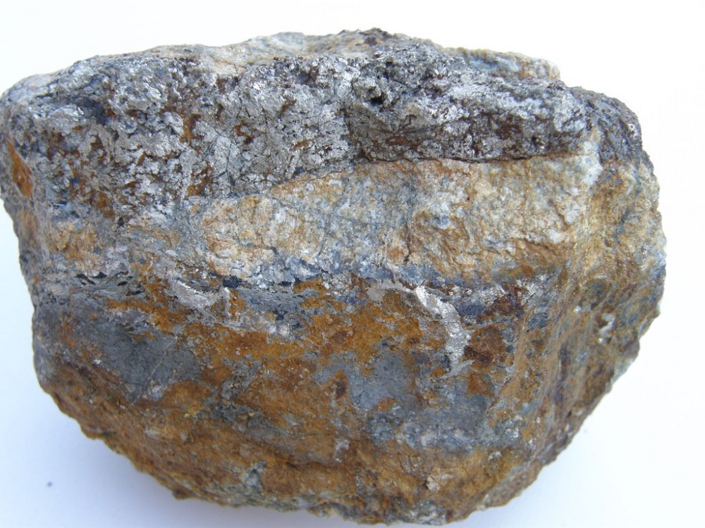

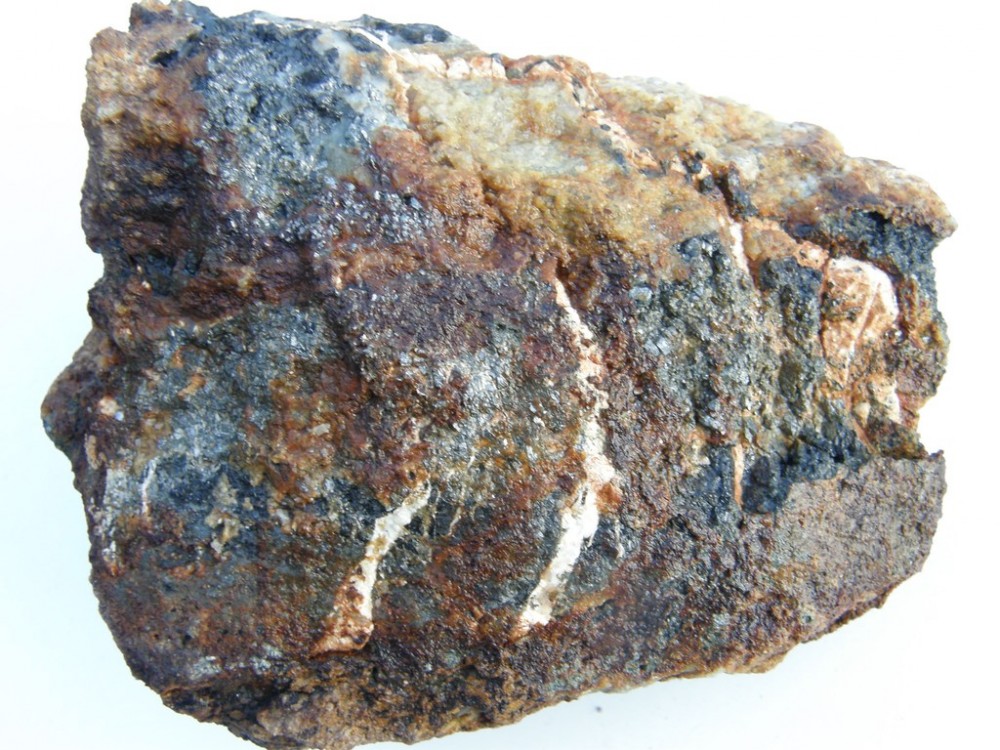

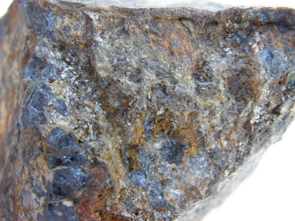

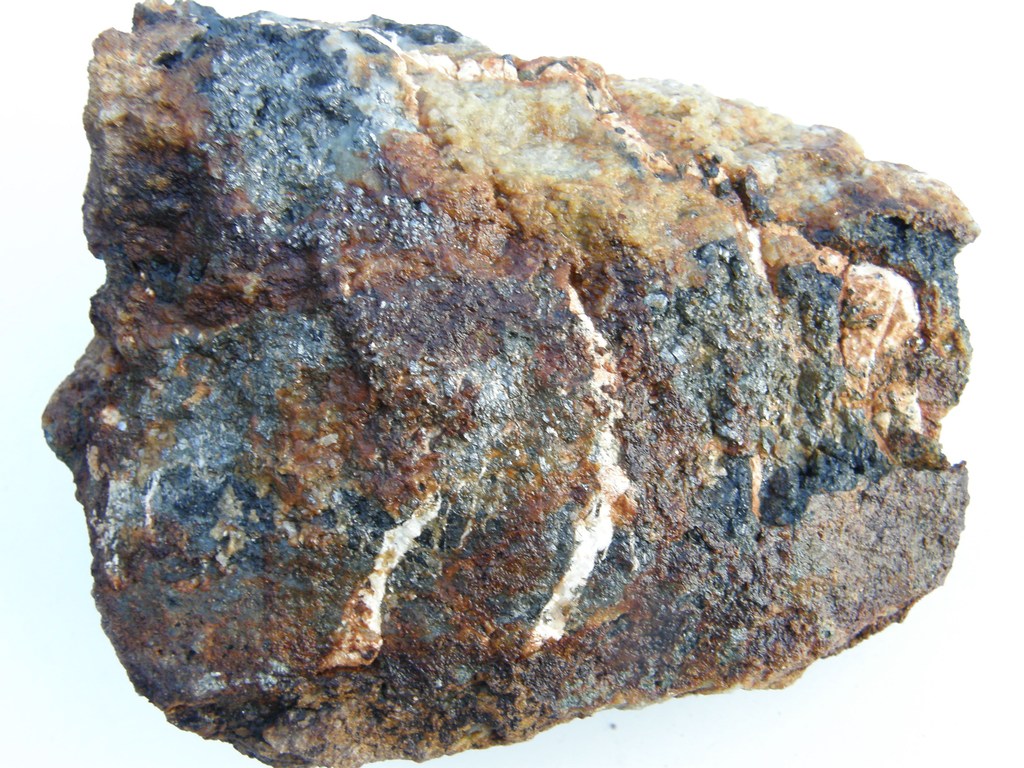

charlton Posté(e) 24 novembre 2014 Signaler Posté(e) 24 novembre 2014 Kermésite ou métastibine je ne trancherai pas . Une autre petite série ou il y a fort à faire pour la détermination de tous les minéraux présents . Lieu ,Molèdes , Fournial. Blende ,galène, pyrite , quartz , barite et ???? Détail Autre pièce Citer
cantalou Posté(e) 24 novembre 2014 Signaler Posté(e) 24 novembre 2014 Kermésite ou métastibine je ne trancherai pas . Une autre petite série ou il y a fort à faire pour la détermination de tous les minéraux présents . Lieu ,Molèdes , Fournial. Blende ,galène, pyrite , quartz , barite et ???? PA010066.jpg Détail PA010072.jpg Autre pièce PA010082.jpg T'as surement de l'arsénopyrite aussi dans tes spécimens... Assez présente dans les déblais. Citer

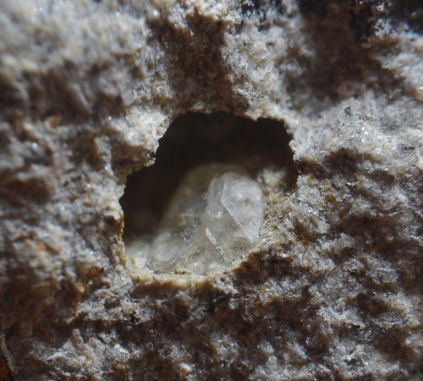

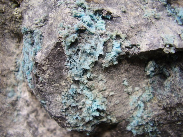

cantalou Posté(e) 25 novembre 2014 Signaler Posté(e) 25 novembre 2014 Il y a eu des analyses de métastibine en Auvergne ? Cela s'explique par la chimie (l'oxydation de la stibine donne tel minéral rouge dans tel secteur par exemple ?), par la paragénèse ? par ... ? Qu'est-ce qui fait que c'est métastibine plutôt que kermésite ? Je suis loin d’être un spécialiste, si on peut m'éclairer là dessus, je suis preneur même si c'est complexe. Tout autre chose. Analcimes citées par Lacroix dans les phonolites du Puy Griou : NB: J'ai des soupçons de présence de Laumonite en association (pas visible sur les photos quoi qu'un peu sur la seconde, haut de géode)... 2 mm Citer
AJVD Posté(e) 25 novembre 2014 Auteur Signaler Posté(e) 25 novembre 2014 Il y a eu des analyses de métastibine en Auvergne ? Cela s'explique par la chimie (l'oxydation de la stibine donne tel minéral rouge dans tel secteur par exemple ?), par la paragénèse ? par ... ? Qu'est-ce qui fait que c'est métastibine plutôt que kermésite ? Je suis loin d’être un spécialiste, si on peut m'éclairer là dessus, je suis preneur même si c'est complexe. Moi aussi Robin, j'aimerai bien avoir des précisions, attendons que otto lidenbrock nous informe davantage. Citer

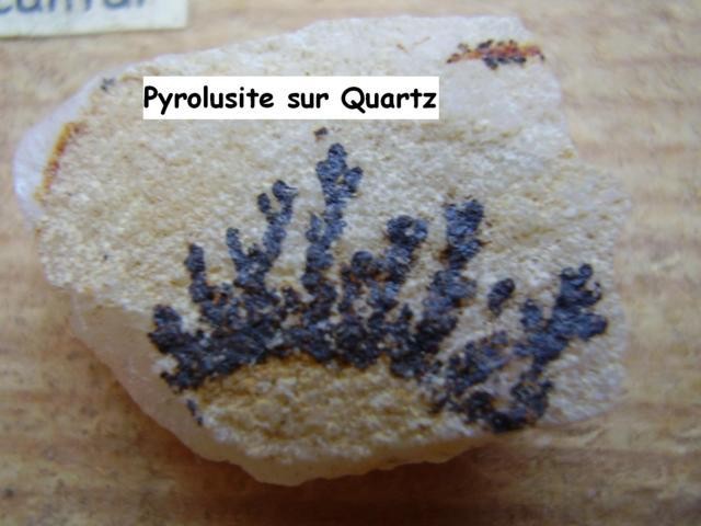

nozels Posté(e) 25 novembre 2014 Signaler Posté(e) 25 novembre 2014 De la pyrolusite à Miecaze Les dentrites toujours aussi fascinantes Citer
minbe Posté(e) 25 novembre 2014 Signaler Posté(e) 25 novembre 2014 Concernant les photos du Fournial, il me semble que les parties métalliques gris argenté sont de l'arsénopyrite. Michel Citer

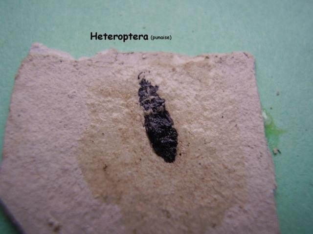

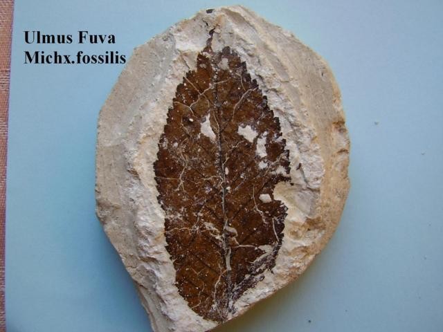

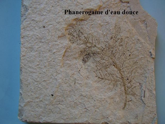

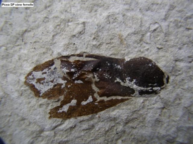

nozels Posté(e) 26 novembre 2014 Signaler Posté(e) 26 novembre 2014 Pour reprendre le post AJVD # 118 du 20 novembre "pour illustrer les découvertes Cantaliennes" et répondre à Penna 07 :Oui on en trouve encore sachant que la direction de la carrière ne désire aucune personne non autorisée Flore et insectes des Diatomées de Murat (à suivre un quinzaine de clichés parmi les 150 pièces de la collection récoltées et répertoriées depuis plusieurs années)) Citer
