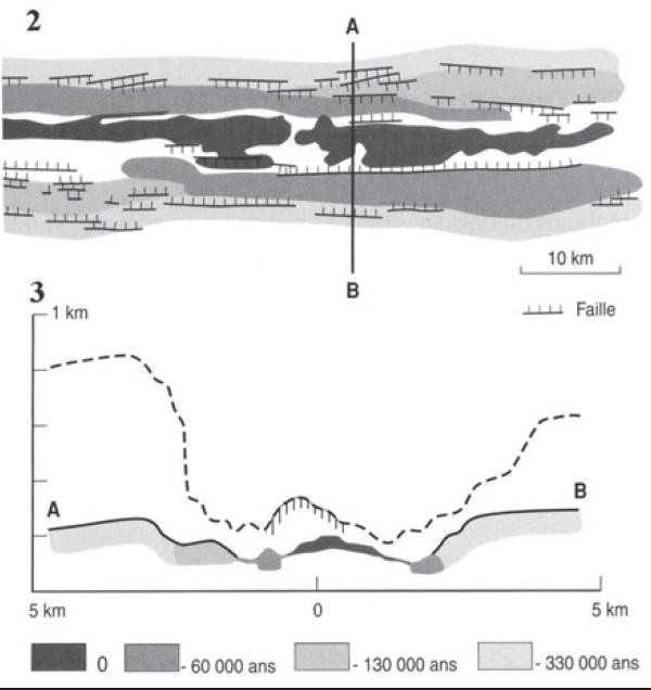

Bonjour à tous voila j'ai un souci à la deuxième question de mon exercice, que je trouve très mal formulé
Expliquer à partir du document 2, la symétrie et l’âge des laves de part et d’autre de l’axe dorsale.
Comparez les deux profils bathymétriques, c’est à dire le profil réalisé entre A et B et celui réalisé au niveau de la dorsale
atlantique. Quelle hypothèse peut-on formuler pour expliquer ces profils ? c'est la que j'ai du mal à comprendre :s je vous ait fournit le document 2 et 3
Calculer la vitesse d’expansion océanique de la dorsale des Galapagos.
Je vous ai mit le document j'ai vraiment beaucoup de mal à ces questions, si vous voulez savoir le document 3 est lui par contre une vue en coupe de la dorsale atlantique.
Bon je pense que ce qui est attendu pour la première question est l'existence d'une divergence qui entraine les laves formées de manière symétriques quand une nouvelle fissure éruptive s'ouvre. Moi je rajouterais bien en observation que la dorsale semble active par tronçons et non de manière continue (cf l'allure des coulées noires et de la grise en bas)
Sur les profils bathymétriques, tu as surement vu qu'il y a une dorsale à rift (fossé) prononcé et une à fossé peu marqué
Tu peux calculer une vitesse d'expansion approximative à partir de l'age des laves les plus anciennes et de la distance à l'axe
Si tu as un document similaire pour la dorsale atlantique tu peux faire la même chose et comparer
Après c'est clairement une histoire de dorsale rapide et de dorsale lente, mais je te laisse deviner
Expliquer à partir du document 2, la symétrie et l'âge des laves de part et d'autre de l'axe dorsale.
Comparez les deux profils bathymétriques, c'est à dire le profil réalisé entre A et B et celui réalisé au niveau de la dorsale
Calculer la vitesse d'expansion océanique de la dorsale des Galapagos.

Il semble bien que tes documents 2 et 3 ont bien rapport avec le même site ; les Galapagos (qui n'est pas en Atlantique!) ! Le document 2 vu du dessus et le document 3 vu en coupe ! Or tu parles de dorsale atlantique !
le sablais
Non non c'est bien deux différentes le document 2 au niveau des galapagos et le 3 au niveau de l'atlantique.
comment calculer la vitesse sinon? j'admets avoir beaucoup de mal.
Pour la vitesse, c'est juste du calcul ! Tu choisis un point de ton document !
Vitessse=Distance parcourue/temps mis pour ce parcours !
Distance = la roche se formant au centre de la dorsale, la distance parcourue c'est entre le milieu de la dorsale et le point que tu as choisi !(tu as l'échelle) Tu met ça en cm !
Le temps c'est l'age de la roche ! (tu met en années)
La division te donne des cm/an !

Oui mais quel point prendre? la limite c'est AB je veut dire pour le centre de la dorsale? et je peux prendre un point n'importe ou? désolé je saisis ps trop je dois leprendre dans le basalte le plus vieux?
A mon avis, prend le basalte le plus vieux et le milieu de la dorsale, tu risques d'avoir la plus faible erreur, même si la précision ne sera pas top. De toute manière, une dorsale fonctionne par à-coup, donc on a une vitesse moyenne.

Le basalte le plus vieux se trouve de part et d'autre de la dorsale :s je prends celui du haut ou du bas? car même au centre de la dorsale il y'a du vieux basalte :s or la vitesse dépendra de la distance du point que je prendrais
A priori, tu va avoir un ordre de grandeur, moi je verrais bien du 10 km pour 330 000 ans, 1000 m pour 33000 ans, ce qui ferais du 3cm par an. Compare avec ce que tu trouve sur la dorsale atlantique (je n'ai pas de doc sous la main), ça devrait donner quelque chose d'assez différent.

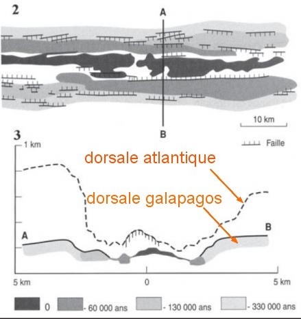

Oui en pointillé c'est bien la dorsale de l'atlantique mais en prenant 5 km sinon je trouve que ça fait peu comme vitesse, alors qu'il me semble que c'est une dorsale rapide?
Moi je trouve 3 cm/an pour les galapagos, sur Internet il me semble avoir trouvé 6cm/an. La dorsale Atlantique est une dorsale lente si mes souvenirs sont bons, Essaie un calcul sur elle, si tu trouve une valeur significativement plus petite, c'est gagné

Je crois que j'ai compris, 3 cm c'est la vitesse par rapport à l'axe donc là on est peut être dans le sgnificatif, 3 (j'ai eu 1,5 de demi vitesse sur un autre site, ce qui est normal car la dorsale n'a pas la même vitesse partout et fonctionne en a-coup comme tous les champs de failles) à 4cm global pour l'atlantique et 6 pour les galapagos si on prend la totalité de l'écartement.
Pour ton exercice, je te conseille de bien préciser ce que tu prends, écartement complet ou écartement par rapport à l'axe. Après ça demeure assez imprécis vu la largeur des bandes qui doivent être, je pense, des coulées de lave datées. Pour avoir une vitesse minimum, je serais tenté de prendre la distances entre les deux limites 130000 / 330000 en comptant 330000 quand elles existent mais ça sera pas précis
