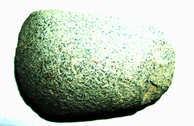

Petit problème d'identification...je sèche : nature et origine de la roche dans laquelle a été taillée et polie cette hache ? (pas à moi, pas de test, c'est posé sur une feuille A4, lourd, verdâtre, des bandes ferrugineuses bien encroûtées en surface...)
Si quelqu'un a une idée, merci .
(provenance de la trouvaille: une terrasse quaternaire de l'orb, 34)

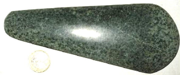

Et question subsidiaire: malgré la mauvaise qualité de la photo, que pouvez-vous dire de la roche utilisée pour ce deuxième outil ? (En vrai, l'ensemble est plutôt gris sombre, avec cette multitude de minéraux noirs en fines baguettes)

Pour la jadéite du Viso, j'ai travaillé il y a quelques années avec des archéos spécialistes du néolithique et on avait un lissoir en jadéite en pleine Creuse. Ils m'ont expliqué que les haches d'apparat en jadéite du mOnt Viso étaient monnaies courantes en France. La jadéite est de toute manière rare chez nous en dehors des Alpes.

Pour Michel: Suite aux infos de Serge je suis allé voir sur gougueule à Mont Viso, puis à haches de jadeite,...et je suis tombé sur des sujets fort intéressants. On y retrouve des haches identiques (d'apparat, cérémonielle, objet d'échange)... de la même manufacture. Du vrai !
Pour la hache en dolérite, la carrière connue pour avoir été exploitée au néolithique = Plussulien, en bretagne.
Pour les dolérites, mes petits camarades géologues limousins ont montré qu'elles pouvaient venir aussi du Limousin et probablement d'autres régions du Massif Central.
Pour les haches en jadéite, il est tout à fait possible qu'il y ait des copies quoique mes copains archéos m'aient dit que les simulations expérimentales de taille et de polissage à l'identique prenaient un temps impressionnant. Il y a peut être quelque chose sur ces simulations sur le web.

fabrication au néolithique ,de ce type de hache ,en bretagne ( morbihan) en sillimanite (fibrolite) en dolérite ,dans les cotes du nord. matériau importé ,jadéites des alpes

celle a kayou : les trace de fer seraient dues aux socs de charrues ou autre matériel agricole ..........une chose m'intrigue tout de même : il y en a beaucoup !!les copieurs sont filous aussi !! mais je serais tenter de dire : vraie !!

...Oui, probables traces de charrue .
Objet "vrai", on voit mal pourquoi quelqu'un aurait balancé une copie dans la nature...et le "trouveur", je pense, ne cherche pas à berner qui que ce soit, juste à connaître ce que peut nous raconter un tel objet .

Il y a tellement de "roches vertes" qui ont servi à faire des haches, herminettes, masses etc... La production Bretonne s'est limitée au nord-ouest, la Gironde, et quelques inclusions au Centre, et la Grande-Bretagne. Le Sud , par une variété espagnole, mais aussi, comme le reste , d'une production alpine , aujourd'hui italienne. Le lustre sur un matériel lithique est seulement observable par des experts au microscope : lustre fait par érosion sur du bois, des céréales, de l'os, de l'ivoire etc..... Mais il faut savoir que le silex et une roche verte ce n'est pas le même travail. La mise en place d'une lame de silex poli n'a rien à voir.

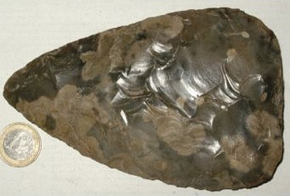

Ce que nous montre Airbus78 n'a pas pas , à première vue de traces de polissage , et peut être considéré comme de simples bifaces...
Pour les haches présentées au début, sans doute provenance alpine.

en effet, la magnifique hache que vous avez présenté en 2009 est bel et bien une jadeite sans doute
en provenance des ateliers du Mont Viso. J'ai eu l'occasion, lors de ma thèse, d'étudier plusieurs dizaines de lames polies
trouvées en contexte funéraire principalement dans les grands tumulus armoricains. La découverte que vous citez étant sans doute inédite
seriez vous intéressé pour me fournir des précisions sur sa découverte : vous parlez des terrasses de l'ORB (34) où précisement ?
savez vous dans quelle position a été trouvé l'objet? la hache est-elle visible pour étude et éventuellement une publication dans une revue archéologique locale en collaboration avec son inventeur?

...à vue de nez la hache me parait "vraie"..

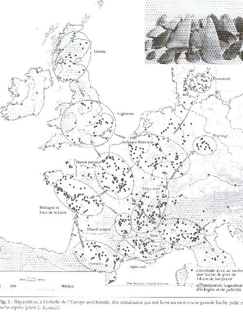

en gros au neo tu trouves 2 gros gisements , foyers d'exportation à grande échelle, la bretagne et les alpes italiennes. Je passe la fibrolite bretonne et celle du nord du massif central, et les petits gisements locaux qui ont eu un impact "regional".
cette lame me parait etre italienne.
http://www.google.fr...01mOIfA&cad=rja
(on y retrouve la carte de Petrequin mentionnée plus haut)
mais un examen plus poussé devrait confirmer sa provenance...(je ne connais pas le gisement du mont viso)

Je n'ai pas rencontré le découvreur mais seulement un intermédiaire qui a sollicité mon avis pour déterminer la nature et la provenance de la roche utilisée... ce en quoi le forum m'a été d'un grand secours.
Mais je reprends contact avec la filière et tout reste possible, avec plaisir.
