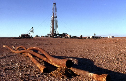

photo: des éléments de train de tige remontés après une chute de train de tige à 1600 m de profondeur... trou bouché par de la fraille, et poursuite en déviation .(Forage d'eau)

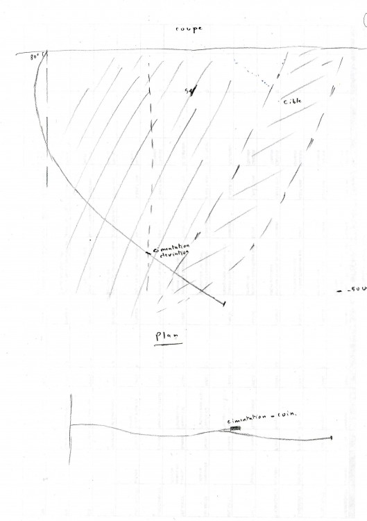

Pour mémoire : à l'heure actuelle, un forage productif n'est pas en fait UN forage mais toute une série à partir d'un même point qui sont disposés en "parapluie" pour augmenter le débit de pompage; on peut faire faire pratiquement ce que l'on veut à un forage "profond" en jouant sur la souplesse des tiges!
Pour ma part, pour gagner de la place , pour atteindre une cote sur un gisement (-500) , j'ai fait partir le sondage à 80° en inverse (le gisement est plein Ouest, le sondage est parti plein Est ) il est revenu à la vertical vers 150m, a commencé à "tourner" à 300m , et s'est mis à plat vers 500m longueurs de tiges, pas la cote en "Z") ; suite à une faille 40 m avant le minerais, sondage bloqué : cimentation/mise en place d'un "coin"/ déviation du forage pour "contourner" la zone et enfin , rencontre du minerais à 670m (longueur de tige) sur 60m!

Bonjour
Un croquis de l'allure du trou profil et plan)
Pour répondre aux questions: la cible a bien été atteinte à la cote prévue
Les déviations dans un sondage ou un forage peuvent être prévues de façon précise si on connaît bien le matériel utilisé et le terrain (trous précédents) mais assez bien approchées si c'est le premier forage.
Le matériel de perforation/forage/carottage a les mêmes réactions en face du terrain : a tendance à se diriger vers la contrainte minimale. Autrement dit, se met à la perpendiculaire de la structure dominante; dans mon cas, le train de tige se met toujours à la perpendiculaire de S1 suivant une accumulation en perte d'angle/longueur; il suffit de calculer ensuite ce qu'il faut comme angle de départ/longueur pour arriver à un z défini.
Ce qui a compliqué ce trou c'est la faille , inconnue alors ,qui appuyait trop sur le train de tige pour passer (une cimentation à forte pression n'a pas permis de maintenir le terrain..
Pour dévier un train de tige on utilise un coin en acier monté sur axe et balourd; le réglage au départ (en rapport entre la position du balourd inséré dans le trou mesuré auparavant et la position du coin qui détermine vers où va se diriger l'outil)
Les mesures de déviations se faisaient tous les 5Om avec un petit minuteur (tropari ou eastman)) 100m avant la minéralisation et un ensemble caméra/tiges souples et cercle optique (fotobor Atlas copco)pour les derniers 100m et la traversée du minerais (masse magnétique)
