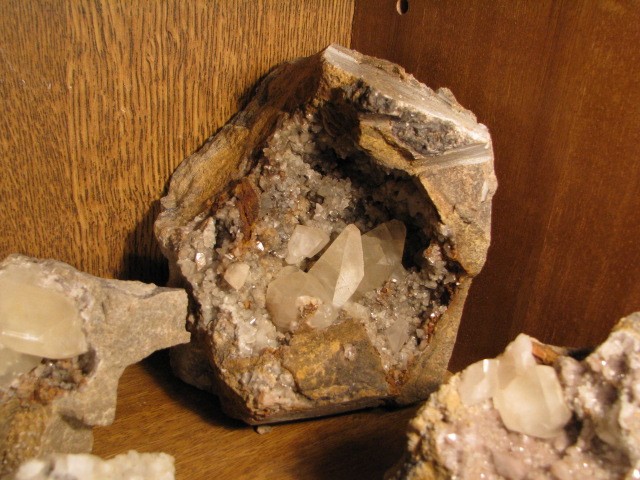

BAROUDEUR07 Posté(e) 2 mars 2009 Auteur Signaler Posté(e) 2 mars 2009 Voila après une petite heure de travail , j'ai réussi à extraire la géode du bloc de 15 kg. Grace a tous vos conseils, disqueuse en douceur, marteau, petit burin plat, il y a mieux comme esthetique, mais je suis assez fier de moi et de vous aussi bien sur, et surtout, aucune casse a déplorer. Encore un mini grattage et je la mets en vitrine. J'ai aussi pu extraire du bloc d'autres cristaux de calcite de 2/3 cm . Décidement, belle opération. Merci encore. Manu Citer

alchimiste Posté(e) 2 mars 2009 Signaler Posté(e) 2 mars 2009 impec baroudeur ! et maintenant, pour finir tout ca, un petit coup d'acide Citer

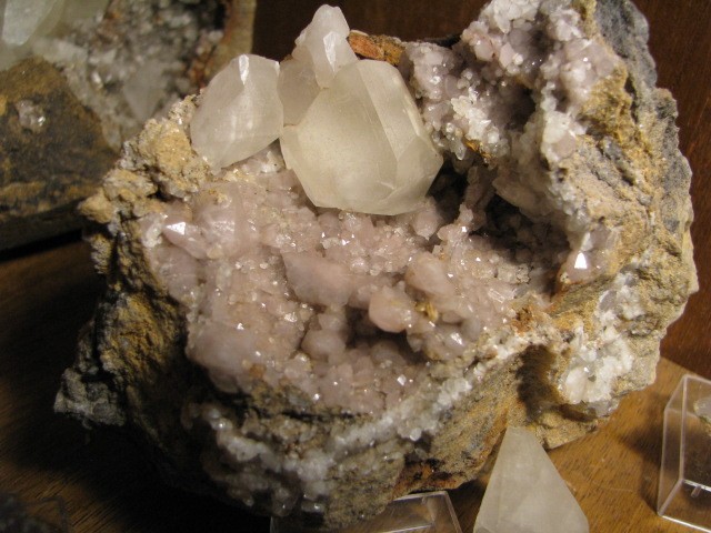

BAROUDEUR07 Posté(e) 2 mars 2009 Auteur Signaler Posté(e) 2 mars 2009 Bon , voila j'arrete la de triturer ma géode, ça serai trop bete, finalement je la mets debout dans la vitrine, c'est encore plus beau. Certe il reste un peu de travail a faire en haut a gauche , mais je m'y remettrai plus tard ,comme on dit , le mieux est l'ennemi du bien. La deuxieme photo est aussi une calcite extraite du meme endroit , posée sur un beau lit de quartz rose. Merci encore a vous tous , pour vos précieux conseils. Manu Citer

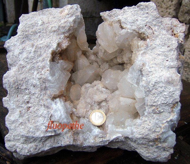

fluopathe Posté(e) 3 mars 2009 Signaler Posté(e) 3 mars 2009 avec un micropercuteur ( nettoyage fossile) tu peux enlever les faces planes laissées par la scie. C'est un travail doux qui laisse une pièce plus esthétique ! perso j'ai abandonné c'est technique de sciage pour réduire un bloc quand c'est de la calcite ! car on ne peut que faire un trait tout autour et il faut finir avec un burin plat ! d'où choc, à moins de disposer d'une disqueuse de grand diamètre. J'avais 3 géodes que j'ai réduite avec cette technique. les 2 premières se sont bien dégagées mais la 3 ème (la plus belle) s'est brisée en plein coeur de la géode donc j'ai une autre technique bien qu'il soit trop tard pour ta géode, j'utilise tout simplement une perceuse ou perforateur, et je fais une série de trous sur le pourtour (comme avec une disqueuse) en croisant les perforations , l'avantage on peut aller jusqu'au coeur du bloc avec des mèches longues. Avec suffisament de trous le bloc se scinde en deux et ce parfois sans choc supplémentaire avec un burin. Il suffit ensuite d'enlever les trace de perforations avec un microburin ou microperforateurdes paléonto. Citer
fluopathe Posté(e) 3 mars 2009 Signaler Posté(e) 3 mars 2009 un exemple : je n'ai pas encore eu le temps d'effacer les perforations visibles sur les deux côtés, c'était un gros bloc que j'ai préféré ramener entier et le travailler tranquillement à la maison un seul coup de burin, et il était sûr que la géode se fracture en 2 Citer
