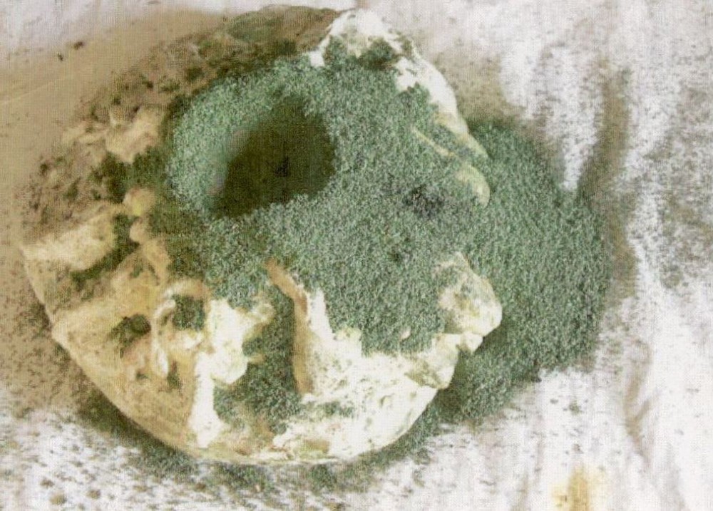

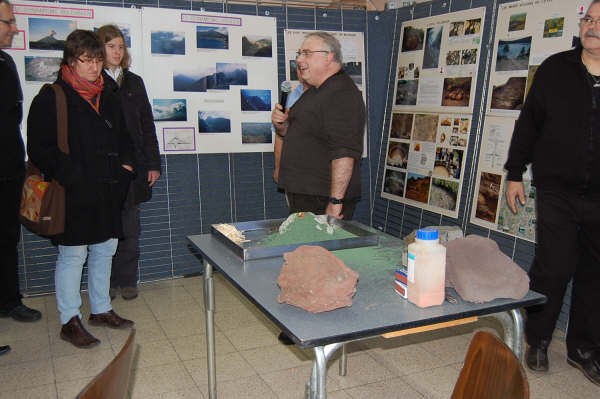

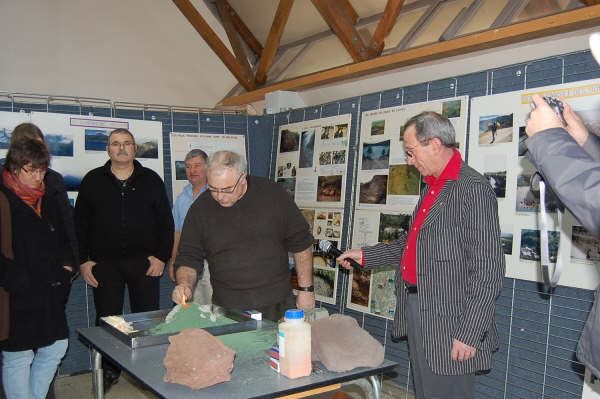

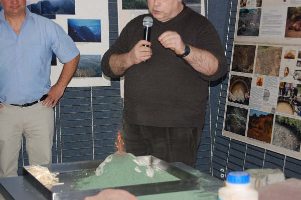

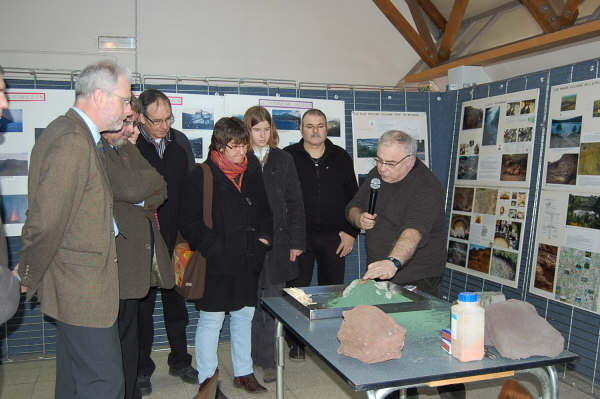

J'ai présenté et commenté 21 panneaux didactiques sur les volcans et éruptions diverses , fait manipuler des échantillons avec ou sans gaz (densités très différentes et surprenantes) montré des photos de lames minces de roches volcaniques, et surtout fait des éruptions au dichromate d'ammonium imitant parfaitement la naissance d'un dôme et son explosion à la manière du mérapi ou du Ste Helens très impressionnant une très belle photo a été prise par Mr X geoforumeur, qu'il veuille bien la placer ci après, merci.
En voici quelques autres:

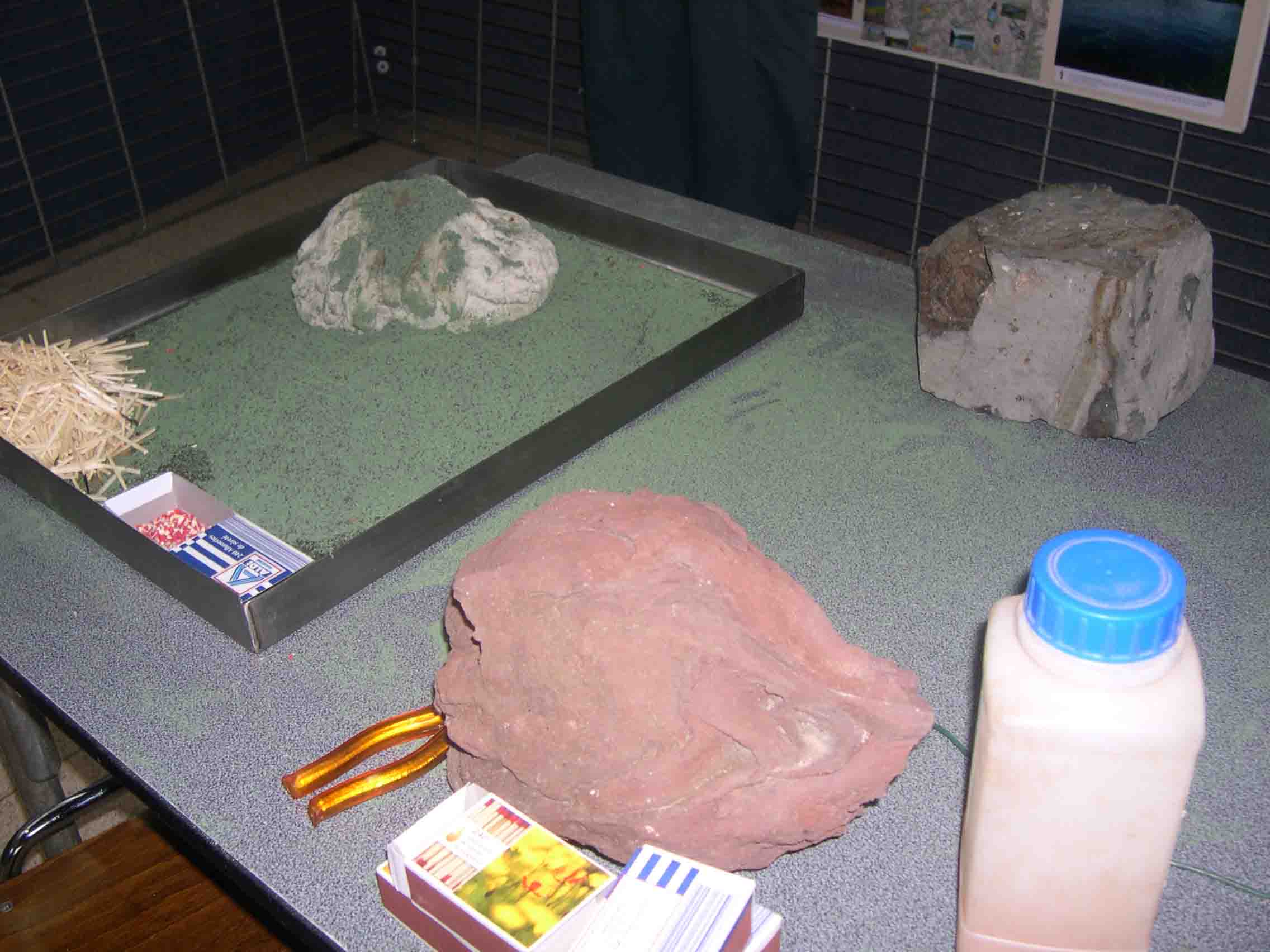

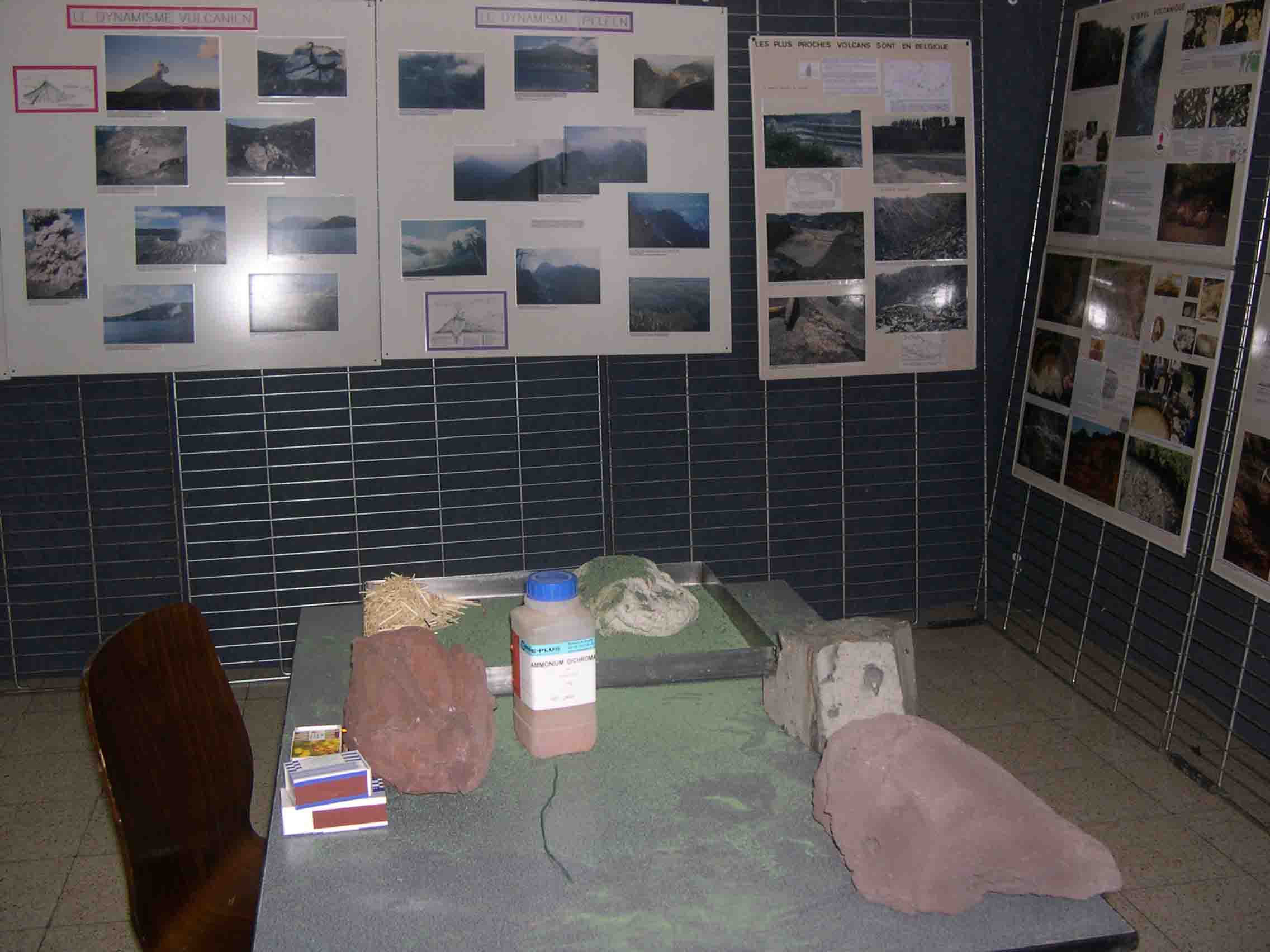

bien nettoyer après, aspirer les dernières poussières. Se laver les mains. Un problème important actuellement ce produit est vendu avec un degré hygrométrique trop élevé, il faut donc le faire sécher avant de l'employer tel quel, je t'expliquerai au club. Cette humidification est faite exprès pour limiter les risques d'auto inflammation lors du stockage.

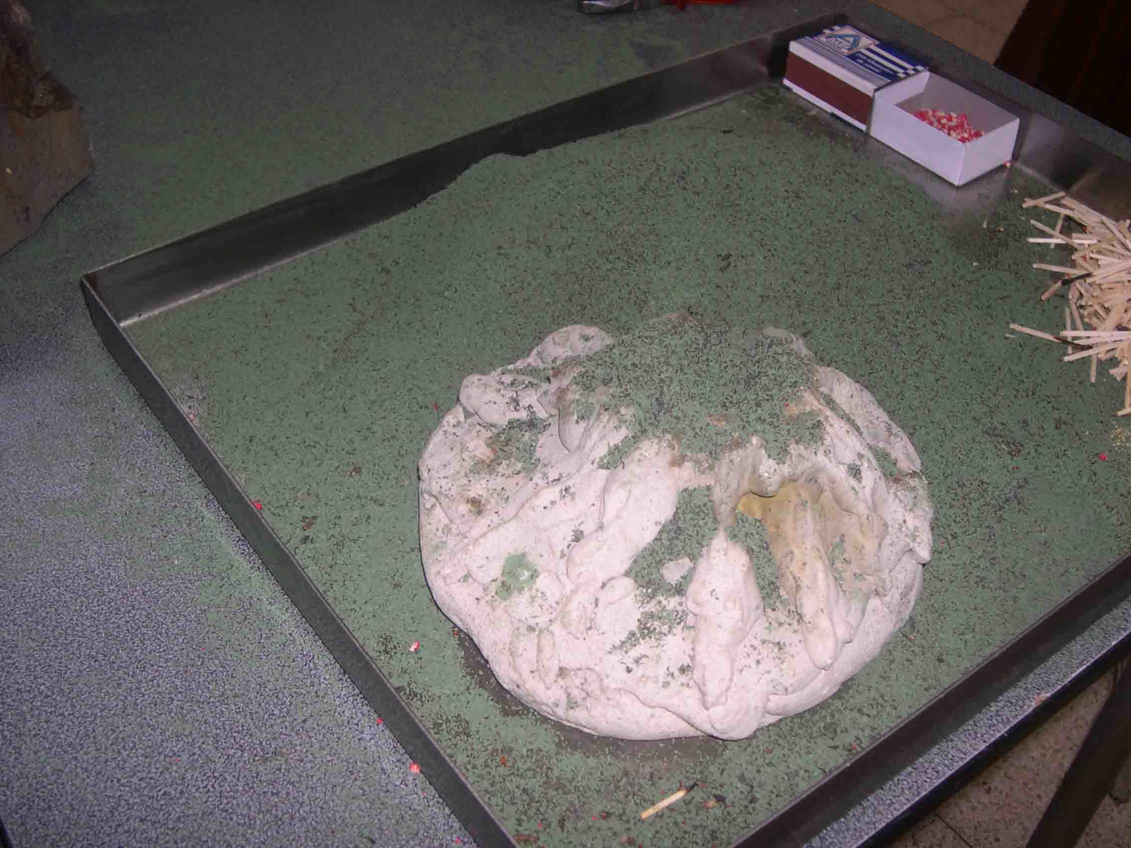

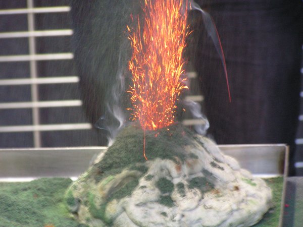

cependant il y a un petit problème avec le dichromate d'ammonium:

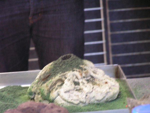

actuellement ce produit est vendu avec un taux d'humidité trop élevé pour éviter le phénomène d'autocombustion spontané. Ceci oblige à le sécher au sèche cheveux sur une plaque métallique sans rapprocher trop le sèche cheveux pour éviter une autocombustion spontanée.
Ce produit bien que "cancérigène, explosif" (étiquette sur le pot) nécessite une grand propreté , je veux dire un bon nettoyage sans respirer les poussières; l'expérimentateur doit porter un petit masque antipoussières. On ramasse le produit brûlé doucement à la balayette et on finit à l'aspirateur et on jette cette poussière dans un sachet plastique que l'on ferme. On met des gants ou bien on se lave les mains après. Les gosses se tiennent à 3 m.
Il faut prévoir des bouts d'allumettes (que l'on sectionne) ils donneront des gaz explosifs plus dynamiques qui mimeront les bombes volcaniques et les éruptions. Car le dichromate d'ammonium n'est pas vraiment explosif il donne une poudre vert foncé qui enfle , prend du volume, et fait de petites projections incandescentes qui se refroidissent très vite.
On peut ralentir le dynamisme du D d'A en le mélangeant pour moitié avec ce produit brûlé. Cela donne un magnifique dôme qui enfle lentement et s'éboule (Type Mérapi) ou de belles coulées (type Cheire ou AA)
Conseillé de faire l'expérience dans un lieu bien aéré.
Conseil : faire une éruption de jour et une de nuit (salle de classe on ferme les rideaux) ce qui permet d'apprécier la t° par les couleurs des projections. On peut faire des photos instantané ou pause et comparer avec les vrais. On peut mesurer le volume du "magma" avant expérience et celui de la lave après expérience et constater l'expansion due aux gaz. On peut peser sur une balance de Roberval deux pots l'un avec le produit orande d'un côté l'autre avec le produit vert : on remarquera une belle différence de densité... On peut mesurer la hauteur du panache (2m) le rayon des retombées (2m) cachant que le volcan en platre fait 10 cm de haut soit 1 km en réalité, on peut estimer les hauteurs réelles de panache et rayons d'aires d'épandage des cendres.

Il faut consulter la fiche de sécurité du produit avant toute manipulation, surtout en public. C'est un produit cancérigène et mutagène de catégorie 1 en plus d'être explosif en dessous d'un certain taux d'humidité.

Alors aux utilisateurs éventuels je confirme qu'aujourd'hui mieux vaudrait avoir une hotte aspirante au dessus, un aspirateur pour ramasser les poussières , un masque antipoussières, bien être conscient du produit et de ses propriétés "cancérigène et mutagène" , mais ça n'a pas empêché le Palais de la Découverte de l'utiliser des années durant, Maurice Krafft de se faire des mini éruptions quand il était à court, et avant les nouvelles instruction de faire des cours géniaux dont les anciens élèves se souviennent encore des années plus tard.
A chacun de mesurer le risque encouru. En tout cas lors d'un TPE où cette expérience était le clou du spectacle les profs du lycée où mon fils a présenté son sujet ont refusé l'expérience , laquelle a été donc filmée chez moi et photographiée, dans un garage. N'y aurait-il y pas un soupçon d'hypocrisie là dedans: "pas au lycée mais fais la donc chez toi, et filme ..." ILs ont même eu le culot de regretter de ne pas avoir vu l'expérience en direct après avoir vu le film. Faut-l'faire ! Alors ou c'est dangereux et le devoir est de l'interdire absolument , ou elle ne l'est pas, moyennant des précautions, et on fais moins de chici. :clin-oeil: A propos les gaz d'échappement sont ausi très néfastes, donc ne vous promenez pas en ville, c'est dangereux ... et s'il n'y avait que les gaz ... bref ... faut il pleurer faut-il en rire? :clin-oeil:
Bref maniez ce produit comme une substance sale avec beaucoup d'hygiène (masque, gantsetc ) Mais comme c'est spectaculaire et on peut copier tout type d'éruptions.
