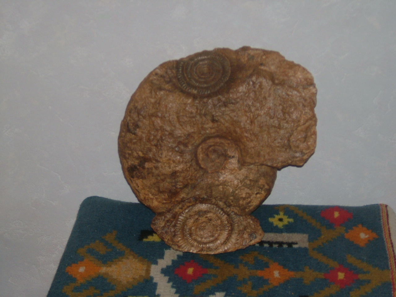

Je dirais :
- Les deux petites : Dactylioceras sp.
- La grande : famille des oppelidae ou graphoceratidae certainement... Oppelia sp., Graphoceras sp., Leioceras sp. ? Pas une Ludwigia, je ne pense pas... Je penche plus pour une Leioceras sp. de l'aalénien.
Pour la datation : limite du jurassique inférieur (lias) et jurassique moyen (dogger). (étages géologiques : toarcien/aalénien... env. 170 à 180Ma).
La provenance, la plus précise possible, pourrait aider peut être davantage à la détermination des espèces...
Cordialement.
Merci dinomaniac.80 .La photo est assez ambigüe.Il s'agit d'une grande ammonite dans laquelle en tombant à terre est apparue une petite.En bas c'est le couvercle(si on peut dire) de la petite. Je l'ai trouvé sur un chantier à St Hélène près de BUXY en Saône et Loire et cela par hasard,car je ne suis pas collectionneur. J'ai un copain qui est intéressé. Voilà pour la petite histoire. Merci encore une fois à tous ceux qui m'ont répondu.

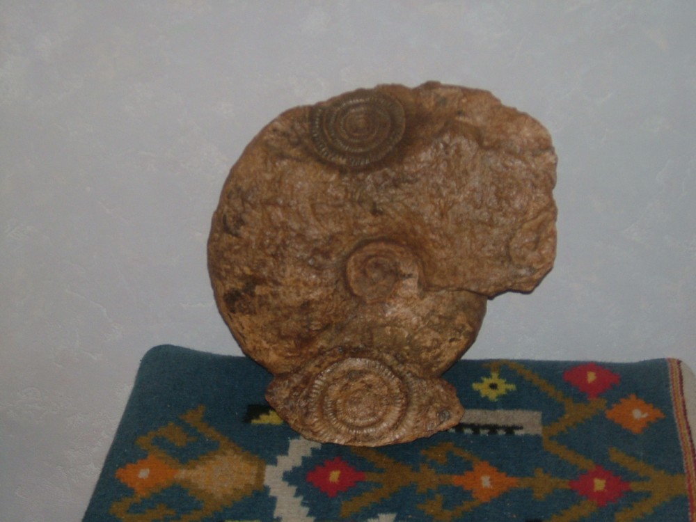

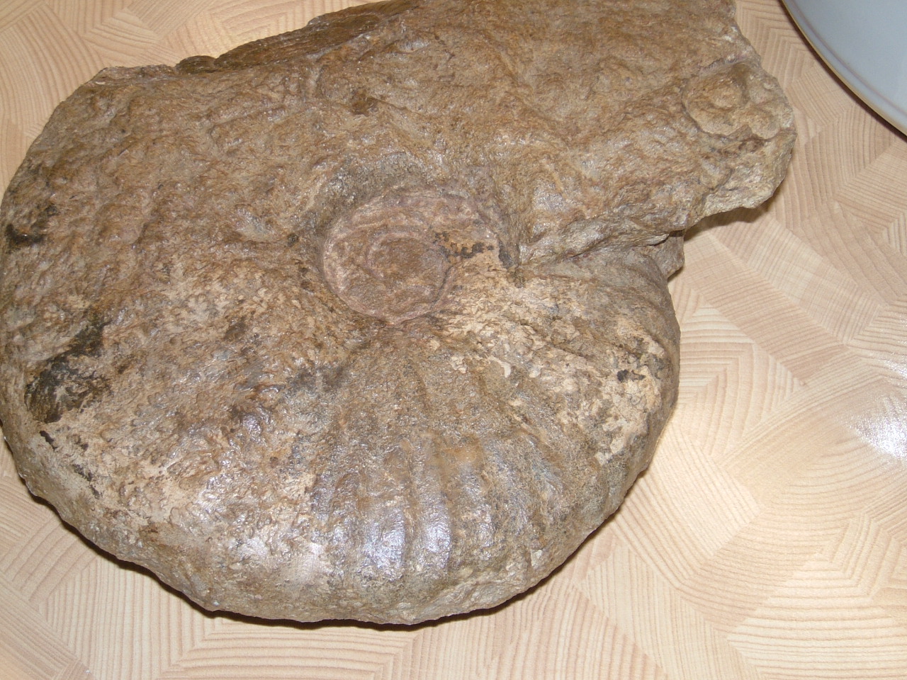

voici les photos en détails de mon ammonite double.Je suis obligé de les envoyer en 2 fois,car cela ne prend qu'une photo à la fois,où bien je me débrouille mal. Elle fait 28 cm de diamètre et 8 cm d'épaisseur, et la petite fait 8 cm de diamètre. L'autre qui est semble t-il un oxynoticeras, fait 26cm de diamètre.
"Merci dinomaniac.80 .La photo est assez ambigüe.Il s'agit d'une grande ammonite dans laquelle en tombant à terre est apparue une petite.En bas c'est le couvercle(si on peut dire) de la petite. Je l'ai trouvé sur un chantier à St Hélène près de BUXY en Saône et Loire et cela par hasard,car je ne suis pas collectionneur. J'ai un copain qui est intéressé. Voilà pour la petite histoire. Merci encore une fois à tous ceux qui m'ont répondu."
Ok, c'est un moule et un contre moule, merci de l'info, je ne l'avais pas vu. :applaudir: Merci pour les autres photos Roki, c'est bien mieux :surpris:

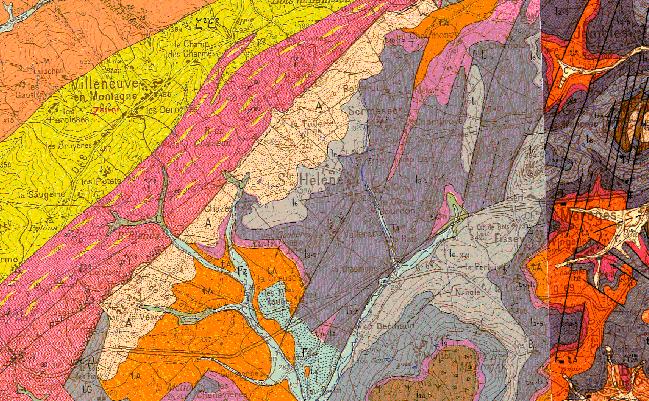

Effectivement, après lecture minutieuse des notices géologiques du coin, il semble qu'à Saint Hélène c'est plutôt du sinémurien pour l'étage géologique prédominant. Un calcaire à gryphées et ammonites. Néanmoins, les étages toarcien et aalénien sont également présents dans le coin (donc à ne pas négliger éventuellement). Voici la succession stratigraphique jurassique de la région Buxy/Saint Hélène. :
- Marnes à ammonites, marnes à oolithes ferrugineuses, calcaires à Balanocrinus subteres (Oxfordien moyen)
- Calcaires à entroques, calcaires à Polypiers (Bajocien inf. à moyen)
- Calcaire bioclastique à entroques (Aalénien)
- Marnes et argiles avec passées gréso-micacées (Toarcien)
- Marnes, calcaires argilo-gréseux (Domérien indif.)
- Calcaires à gryphées, calcaires à ammonites (Sinémurien-Carixien)

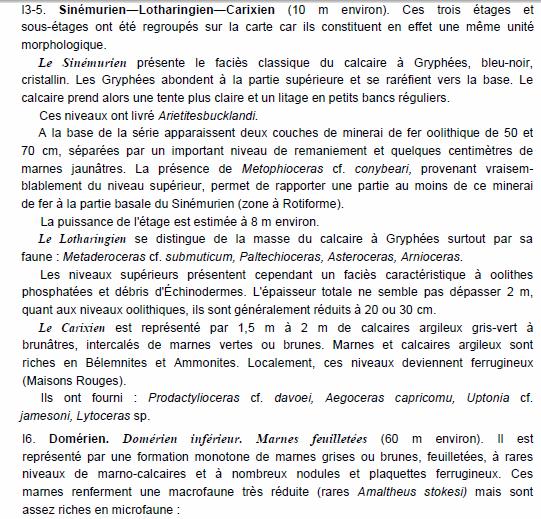

Voici les extraits des notices géologiques et la carte geol du coin de Buxy/Saint Hélène, ce qui pourra éventuellement aider aux déterminations. :applaudir:
Pour la petite ammonite évolute : une Prodactylioceras davoei du sinémurien me parait acceptable ? En tout cas, c'est un dactylioïdé pour moi.

Prodactylioceras davoei n'est pas une ammonite du Sinémurien mais du Pliensbachien.
Je suis à peu près persuadé que ces bestioles sont du Sinémurien, et qu'effectivement les petites ammonites très évolutes sont des Echioceratidae...
En effet, j'ai oublié le 'cf.' entre le genre et l'espèce, ce qui signifie que ce n'est qu'un 'morphe ressemblant à' dans la notice. Désolé.
Sinémurien sans aucun doute aussi.

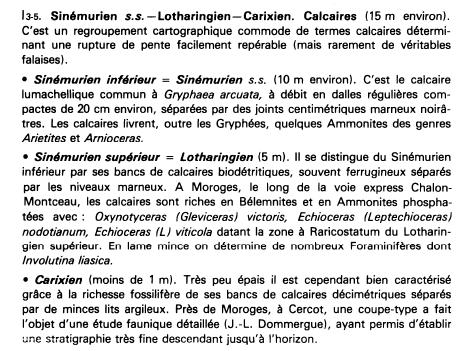

Je crois qu'il y a tout ce qu'il faut dans la notice, paragraphe Lotharingien : niveaux ferrugineux, ammonites conformes à celles de la photo... ;):surpris:
De plus, Dumortier, tome 2 (1867) figure des formes très proches dans le Lotharingien et les cite à Sainte-Hélène.
Il y a effectivement du sinémurien dans la région de Ste Hélène.
Les travaux routiers dans la région ont fourni une belle faune du lotharingien.
La grosse ammonite est très certainement une gléviceras, et la petite se raproche d'echioceras viticola, dont je joint une photo.. votre avis ?
Lytomania
Pour moi, c'est une certitude... j'ai pas mal fouillé dans le secteur
Gleviceras et echioceras... lotharingien... sinémurien sup.
