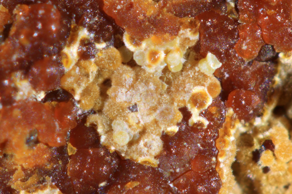

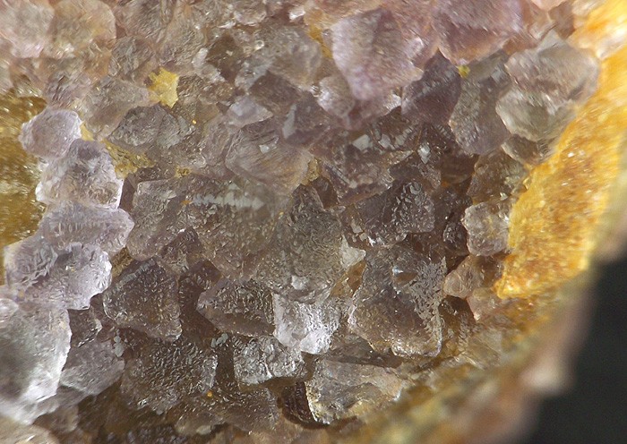

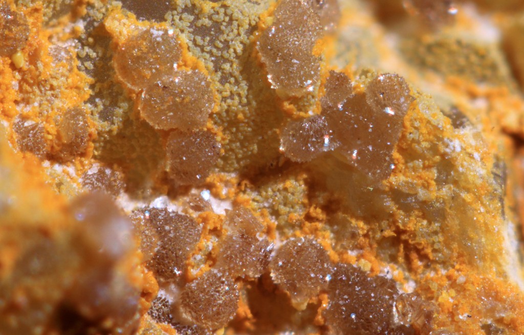

Difficile de mettre un nom sur ces masses jaunes un peu informes à partir de cette photo.

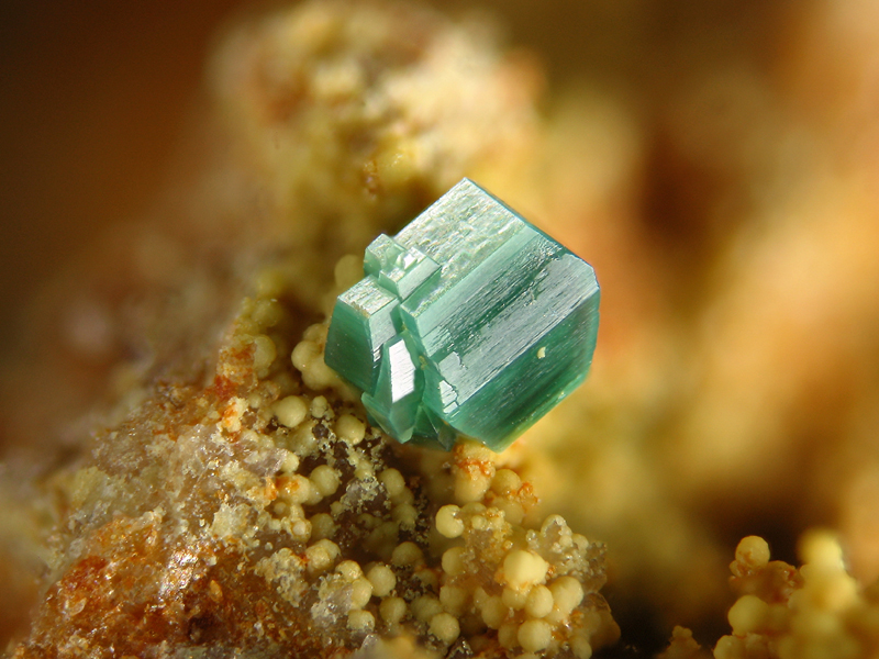

Par contre sur la gauche de ta première photo il me semble retrouver le contexte de certaines associations trouvées à La Commanderie comme sur cette photo:
http://www.mindat.org/photo-47006.html
Cette autre photo montre une association metatorbernite-cyrilovite.
Amicalement
Jean-Marc.
:clown:

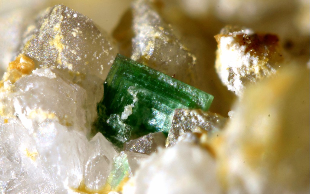

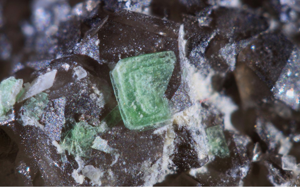

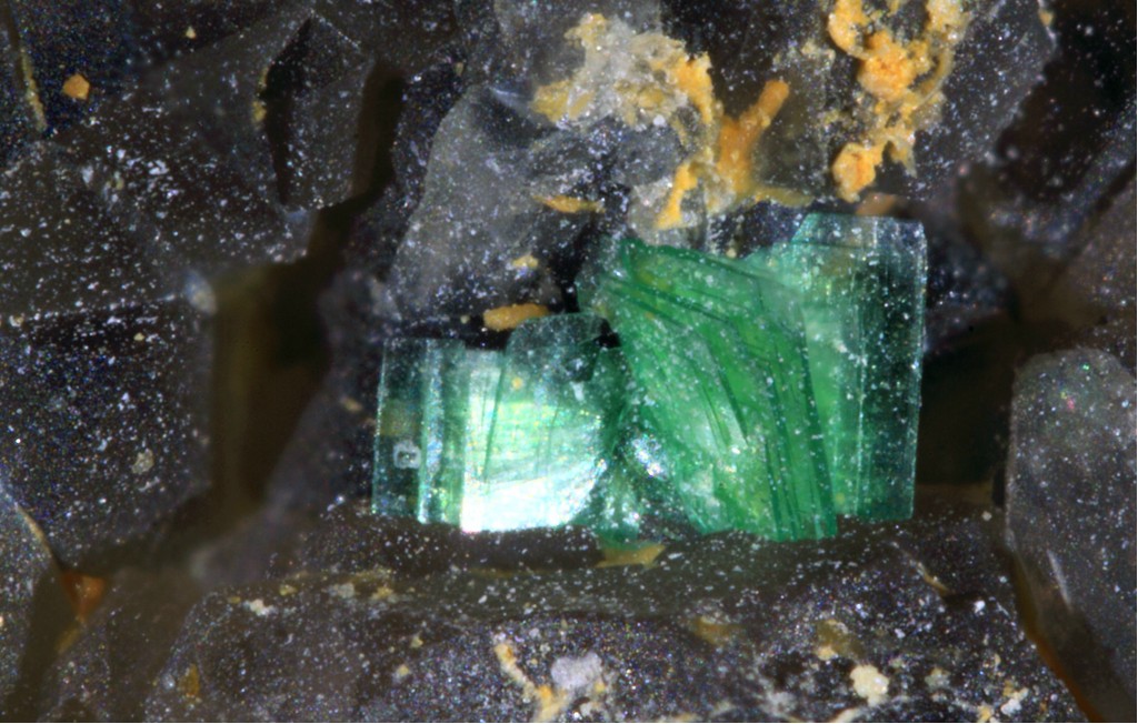

Pour Laurent....ce n'est pas de la meta-torbernite, mais de la torbernite tout court. Les failles cristallisées en quartz étaient bien mouillées ! :P donc, à, mon humble avis, comme l'environnement en H2O était saturé, on a affaire à torbernite - Cu(UO2)2(PO4)2 12H2O. Dans quelques temps, cette teneur en H2O va se modifier (Température, humidité ambiante etc) et comme les molécules d'eau ne sont pas très liées, une partie va s'évaporer pour donner : Cu(UO2)2(PO4)2 8H2O....et ça, c'est de la meta-torbernite !
Pour Jean-Marc : les sphérules jaunes de cyrilovite de La commanderie (belle photo ! :super: ) ne ressemblent pas à ces "agrégats " plus ou moins informes trouvés sur ce gisement. Alors, j'ai un doute. Mais ça ne veut pas dire que ce n'en soit pas... :clown: A part les analyses poussées, quel serait (éventuellement) un test d'identification ?

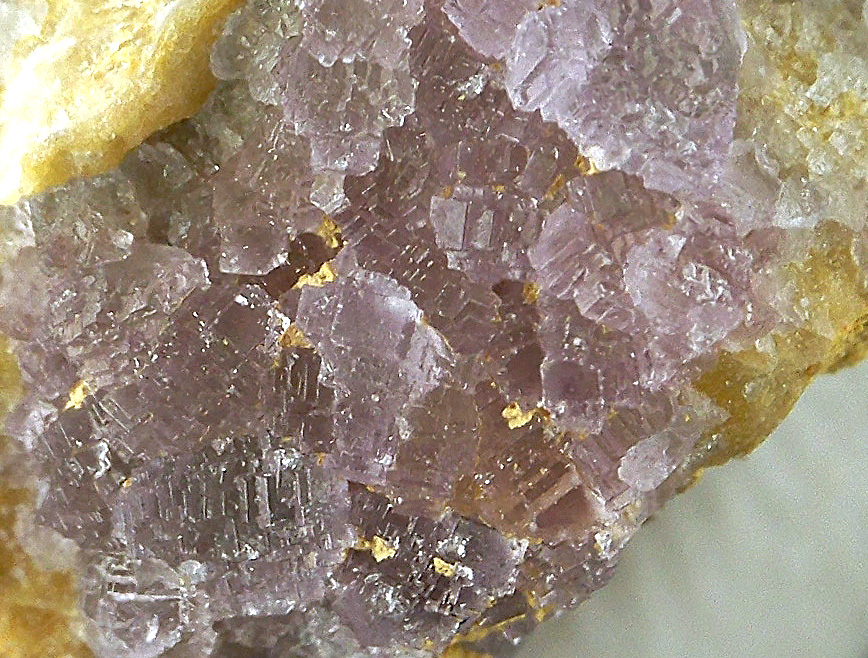

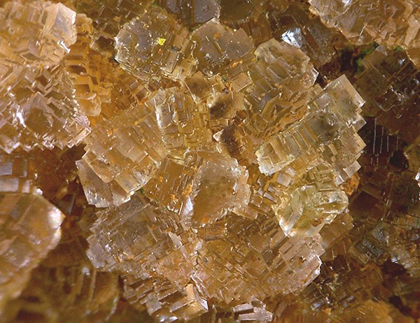

Toujours quelques cubes de fluo du 1er gisement visité ce week end.

"Alors, j'ai un doute. Mais ça ne veut pas dire que ce n'en soit pas... gratte-tete.gif A part les analyses poussées, quel serait (éventuellement) un test d'identification ?"
Pas moyen ; même un passage en EDS ne donnera pas de résultats exploitables!

Pour Laurent....ce n'est pas de la meta-torbernite, mais de la torbernite tout court. Les failles cristallisées en quartz étaient bien mouillées ! :rolleyes: donc, à, mon humble avis, comme l'environnement en H2O était saturé, on a affaire à torbernite - Cu(UO2)2(PO4)2 12H2O. Dans quelques temps, cette teneur en H2O va se modifier (Température, humidité ambiante etc) et comme les molécules d'eau ne sont pas très liées, une partie va s'évaporer pour donner : Cu(UO2)2(PO4)2 8H2O....et ça, c'est de la meta-torbernite !
Peut-on différencier la torbernite de la méta-torbernite avec une simple identification visuelle??
Slt Nino...
La méta-torbernite présente, le plus souvent, un aspect plus terne que la torbernite. Parfois, le vert est moins soutenu.
J'ai récolté à la bonne époque quelques blocs de ce phosphate à Margabal. Les cristaux étaient limpides et bien verts...maintenant (au bout d'une bonne quinzaine d'années), la couleur a passé...
De temps en temps, je "recharge" mes échantillons en plaçant dans les petites boîtes un peu de coton imbibé d'eau....(manip valable aussi pour les zéolites de type laumontite !)

Hello Jean-Marc ! :clin-oeil:
Je le freine seulement....ou du moins, j'ai l'intime conviction de le freiner !
J'ai seulement remarqué qu'avec le temps certains de mes échantillons traités de la sorte ont conservé leur teinte initiale, alors que d'autres (macros et placés dans en vitrine) ont perdu leur couleur initiale. Le vert "brillant" est devenu fade, terne :super:

Alors, en désespoir de cause, voici (encore) des photos de fluo du 1er site :
Octaèdres légèrement rosés. Taille des cristaux : en moyenne 0,6mm
Pour info, sans être rares, ces octaèdres sont quand même peu nombreux. Les cubes accolés représentent plus de 98% des fluorites !

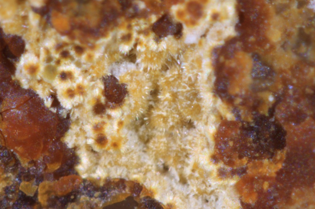

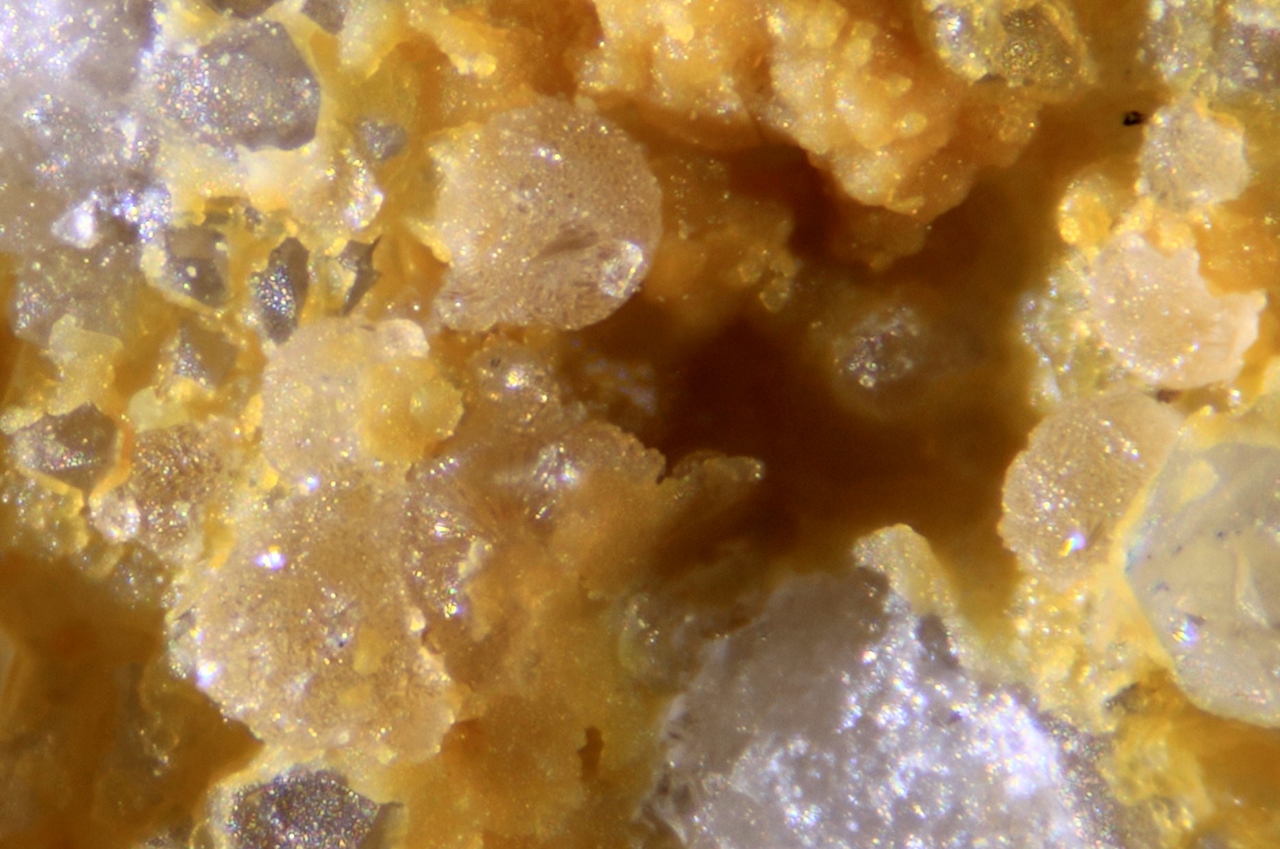

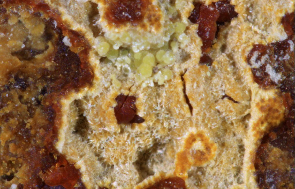

A priori , c'est de la cacoxénite que j'ai trouvé aujourd'hui dans un endroit où les phosphates n'ont jamais été mentionnés .
Côté photos , elles font ce qu'elles peuvent vu que c'est très petit .
me262
Salut Laurent,
Encore une découverte de phosphates, décidément ce coin commence à m'intriguer de plus en plus.
Pour les boules verdâtres qui accompagnent la cacoxénite, tu ne dois pas écarter la kidwellite comme possibilité.
Ce minéral se présente sous des formes très variées dont une en boules à surface externe lisse un peu comme de la porcelaine. Si tu casse une de ces boules tu retrouves une structure dominante en cercles concentriques de couleur plus claire et une peu soyeuse liée à la structure fibro-radiée à l'intérieur de chaque anneau.
Ci-dessous quelques liens sur des kidwellite du faciès décrit:
http://www.mindat.org/photo-9520.html
http://www.mindat.org/photo-134220.html
http://www.mindat.org/photo-263624.html
Si l'intérieur des boules a une structure dominante fibro-radiée, ce doit être un autre minéral, peut-être de la strengite alors.
En tout belle découverte et belles photos (Je trouve que tu a fait de sacrés progrès depuis notre dernière rencontre!)
Jean-Marc.
J'ai pensé à la kidwellite mais le visuel à ses limites .
A l'occasion , je passerai les échantillons au MEB .
C'est ce qui suit qui m'y a fait penser .
Pour les photos , tu es gentil mais je me trouve un peu court des pattes arrières .
me262

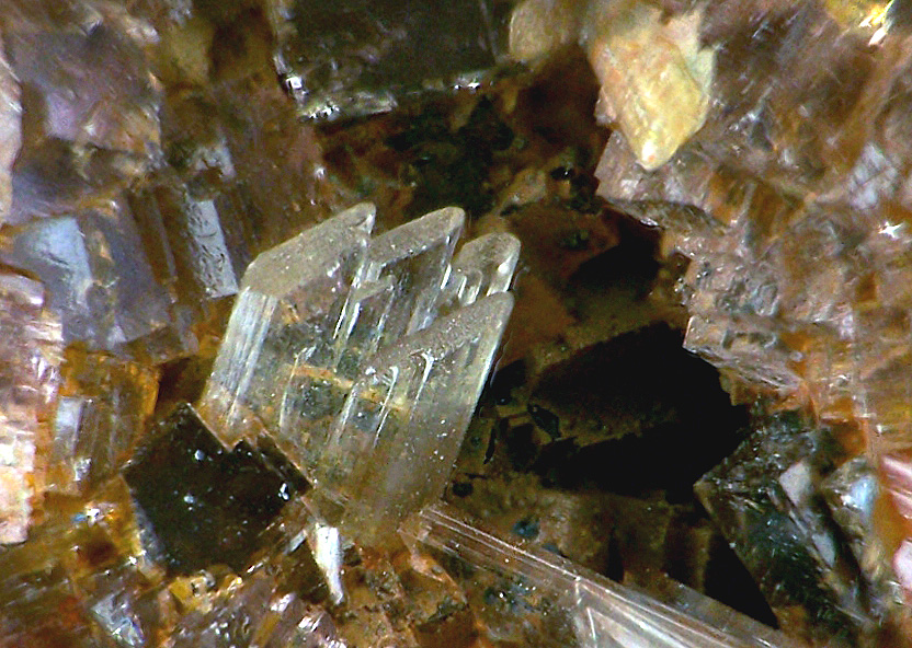

Week end calme sur le plan crapahut....alors : trimmage des pièces récoltées dimanche dernier. :etude:
Touffe de gypse dans une géode de fluorite (1er gisement). Echantillon brut, pas nettoyé...je n'ose pas le passer aux ultrasons de peur de casser les cristaux. C'est très fragile et j'en ai bousillé plein avec le trimmeur :triste:

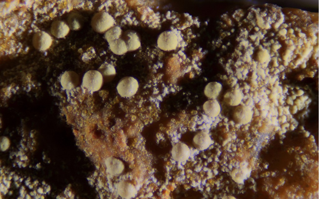

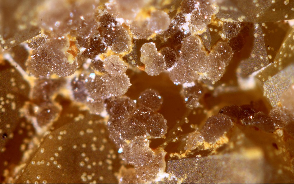

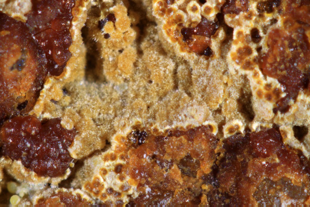

Bon , je remets quelques photos de ce que je crois être de la leucophosphite .
C'est difficile , une fois de plus , car les boules sont largement inférieures au millimètre .
Voici ce que j'ai pu obtenir de mieux avec mon matériel .
1/ éclairage par le dessus
2/ éclairage rasant
me262
