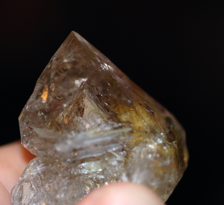

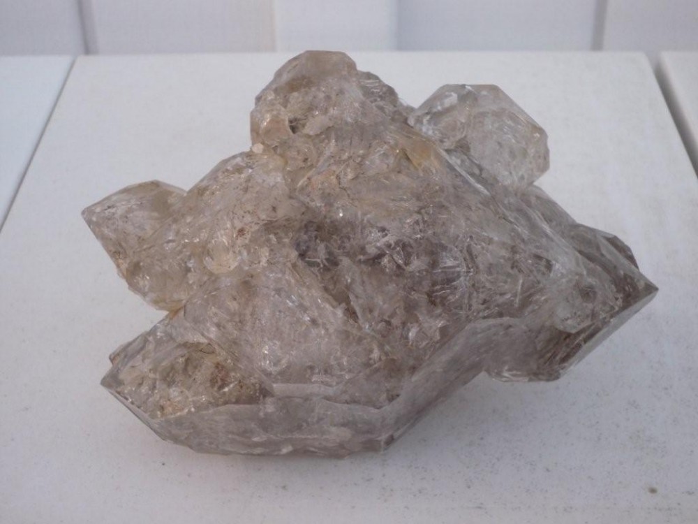

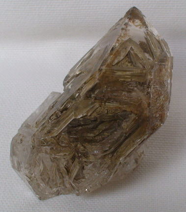

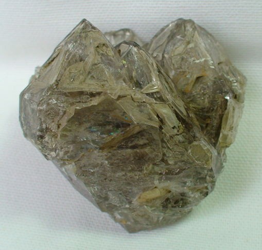

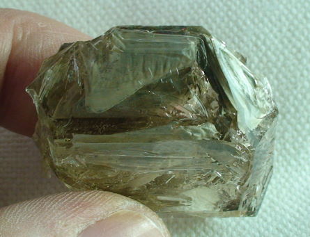

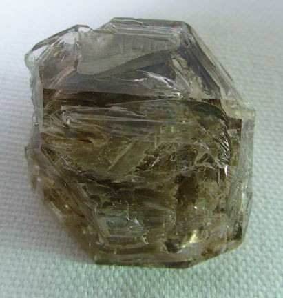

merci d'avoir pris le temps d'écrire un texte aussi détaillé. en complément à cet article, j'ajouterais toutefois avoir trouvé des cristaux "fumés" dans les marno-calcaires. cf ci dessous (si les photos sont pas trop ratées).
la présence de brookite n'est plus à démontrer comme le sait girose, mais ce n'est pas la présence de brookite qui colore les quartz, en contradiction avec ce qui aurait été dit par on ne sait qui...
pour les éléments susceptibles de colorer (radioactivité + impureté) on peut les retrouver tout autant dans les sédiments qui on formés la matrice que dans les flux hydrothermaux, aussi rares soient-ils, c'est un possibilité
mais au fait ça pourrait tout simplement être du au fer qui est bien présent dans une grande partie des fentes alpines sédimentaires

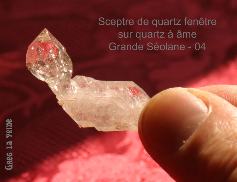

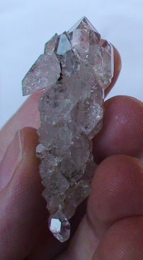

encore une drolerie du secteur Allos : le germe (carrément un quartz à âme qu'on pourrait presque garder comme tel) a servi de support à un petit quartz fenêtre. Ce denier est même plus petit que le germe...
J'avais trouvé cette pièce rigolote et curieuse
greg
