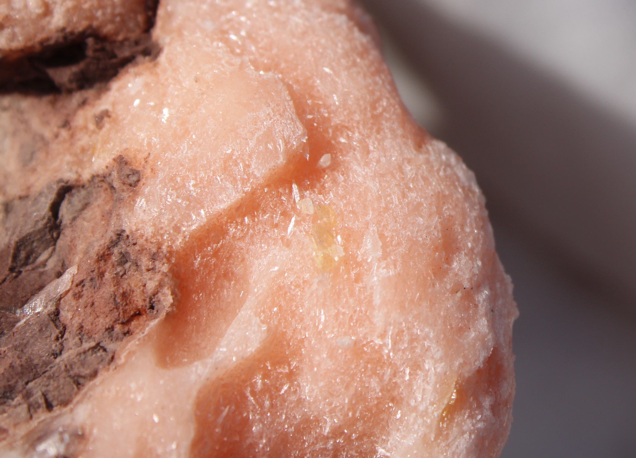

Invité Sauvage Posté(e) 30 décembre 2021 Signaler Posté(e) 30 décembre 2021 Cristal de soufre sur cristaux de gypse. Citer
AMEDE Posté(e) 30 décembre 2021 Signaler Posté(e) 30 décembre 2021 Le 30/12/2021 à 15:56, Sauvage a dit : Cristal de soufre sur cristaux de gypse. Expand C'est sûr ? Citer
Invité Sauvage Posté(e) 1 janvier 2022 Signaler Posté(e) 1 janvier 2022 Oui, le soufre est parfois en association avec le gypse dans le département. Si les cristaux de soufre sont petits sur ce gisement, ils sont parfois très nombreux. Citer
Invité Sauvage Posté(e) 4 janvier 2022 Signaler Posté(e) 4 janvier 2022 Les cristaux de soufre ici sont plus probablement issus d'une sulfato-réduction bactérienne. Citer
alkimik Posté(e) 5 janvier 2022 Signaler Posté(e) 5 janvier 2022 la région est assez riche en soufre, dans les profondeurs ou affleurant en sources sulfurées, sédimentaire mon cher Watson comme la lignite très présente ce gypse me fait penser à celui qu'on trouve sur le Siron...? Citer

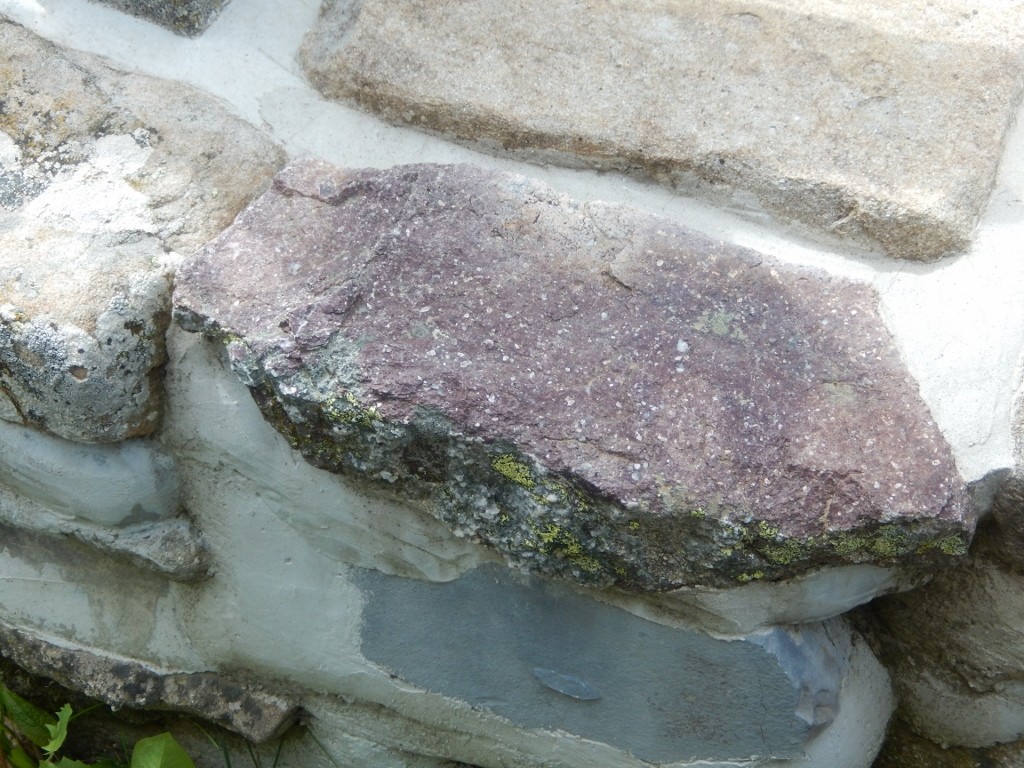

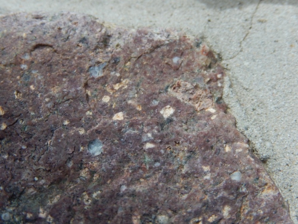

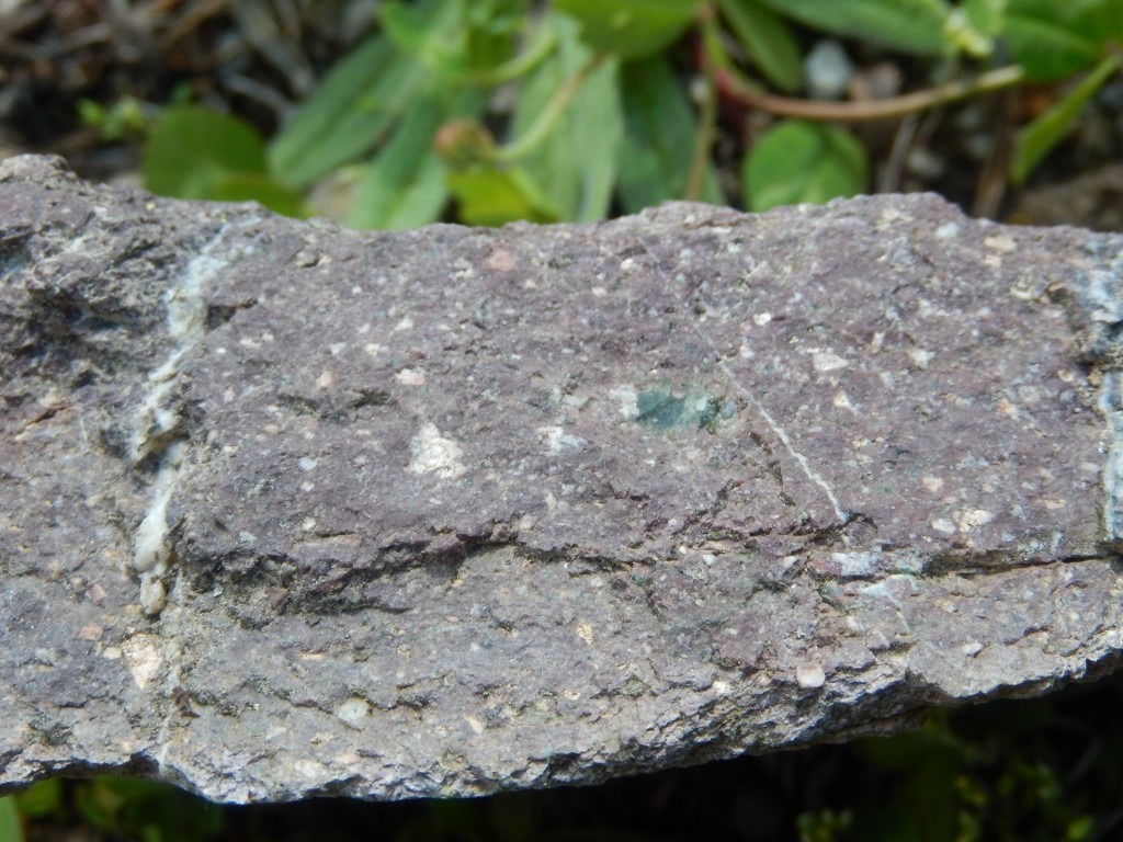

BUT Posté(e) 7 janvier 2022 Signaler Posté(e) 7 janvier 2022 Rhyolite permienne. Provenance : Col de l'Oronaye. Commune de Larche. Vallée de l'Ubayette. Compte tenu de l'histoire tectonique mouvementée du lieu, on attendrait plutôt une méta-rhyolite. Mais, si l'on excepte son débit en plaques, la roche ne présente pas de signes patents de métamorphisme (du moins au niveau des phénocristaux). Sur le détail de la photo 4 on distingue plusieurs sections hexagonales de cristaux de quartz visiblement automorphes, ainsi que des sections de cristaux de feldspath. On remarque également çà et là des mouchetures de couleur vert canard, peu nombreuses (une bien nette sur la dernière photo, et une pas très nette sur l'avant-dernière). J'ignore de quoi il s'agit. On pourrait penser à des indices de métamorphisme affectant certains cristaux, par exemple un début de jadéitisation des feldspaths, phénomène qui a été observé non loin dans le Val Varaita (du côté italien du Col du Longet), dans les roches du complexe volcano-sédimentaire permien. Mais la relative rareté de ces mouchetures vertes me laisse dubitatif: pourquoi seulement quelques cristaux clairsemés seraient affectés? . Citer
phoscorite Posté(e) 7 janvier 2022 Signaler Posté(e) 7 janvier 2022 Le 07/01/2022 à 17:53, BUT a dit : On remarque également çà et là des mouchetures de couleur vert canard, peu nombreuses (une bien nette sur la dernière photo, et une pas très nette sur l'avant-dernière). J'ignore de quoi il s'agit. Expand Peut-etre seulement un fragment de roche, ou un xénocrystal de plagio plus basique (donc plus altérable) que les autres ? Sur cette rhyolite de l'Esteron de @jean francois06, les flèches pointent sur deux plagioclases nettement plus verts que les autres Citer
BUT Posté(e) 7 janvier 2022 Signaler Posté(e) 7 janvier 2022 Le 07/01/2022 à 18:33, phoscorite a dit : Peut-etre seulement un fragment de roche, ou un xénocrystal de plagio plus basique (donc plus altérable) que les autres ? Expand Oui, c'est probable. Car si c'était du métamorphisme HP-BT, tous les cristaux d'un même minéral devraient être affectés de manière à peu près équivalente. Citer
Stef4412 Posté(e) 7 janvier 2022 Signaler Posté(e) 7 janvier 2022 Salut Le 07/01/2022 à 17:53, BUT a dit : Rhyolite permienne. Provenance : Col de l'Oronaye. Commune de Larche. Vallée de l'Ubayette Expand Tu es sur de toi ? Dans ce quartier les rhyolites (le volcanisme en général d'ailleurs) ne brille pas par sa présence ... Le permien non plus, même s'il peut toujours ne pas être cartographié Ce ne serait pas plutôt un verrucano ? 🤔 A+ Citer
BUT Posté(e) 8 janvier 2022 Signaler Posté(e) 8 janvier 2022 Non ce n'est pas le bon vieux "Verrucano" des Anciens. La première fois (il y a bien longtemps) que j'ai rencontré cet affleurement de roches qui ressemblaient à de l'Estérellite rouge violacé, j'ai été étonné moi aussi. Mais plus tard, quand j'ai eu accès à la carte géologique au 1/50 000ème, j'ai vu qu'il y a effectivement un petit affleurement de Rhyolite dans le vallon de Roburent, qui traverse la frontière et pénètre d'une bonne centaine de mètres en territoire français (peut-être plus en réalité, mais on ne sait pas à cause des formations superficielles récentes qui recouvrent le versant en contrebas du col). C'est carté en rouge vif et noté "rϱ". Le "Verrucano" est également présent juste à côté de la Rhyolite (ce qui permet de bien différencier les faciès); il est carté en vert pâle kaki et noté "tiV". Il présente le faciès classique de la région: conglomérat avec dragées de Quartz blanc ou rose et fragments de roches brun-rouge à violacé (Rhyolite, Dacite) et de roches vertes. Cet affleurement de Rhyolite est peu étendu. Mais il y en a de nombreux autres côté italien dans le secteur d'Acceglio, certains très étendus. Côté Ubaye, il y a un autre minuscule affleurement au niveau du Col du Loup, au-dessus des sources de l'Ubaye; mais à cet endroit ce sont des Méta-rhyolites, avec les phénocristaux de Feldspaths "jadéitisés". Sinon, ces Rhyolites ressemblent assez à celles qui affleurent dans les gorges du Guil entre Montgauvin et Maison du Roy (tunnel des roches violettes). Quelques photographies du site pour ceux qui ne connaissent pas (jolie promenade, été comme hiver). Côté français: tête de Moîse. Côté italien: vallon et lac de Roburent. Sur un des "affleurements" (pas la meilleure saison pour prospecter; mais ç'eût été dommage de redescendre à vide). Citer

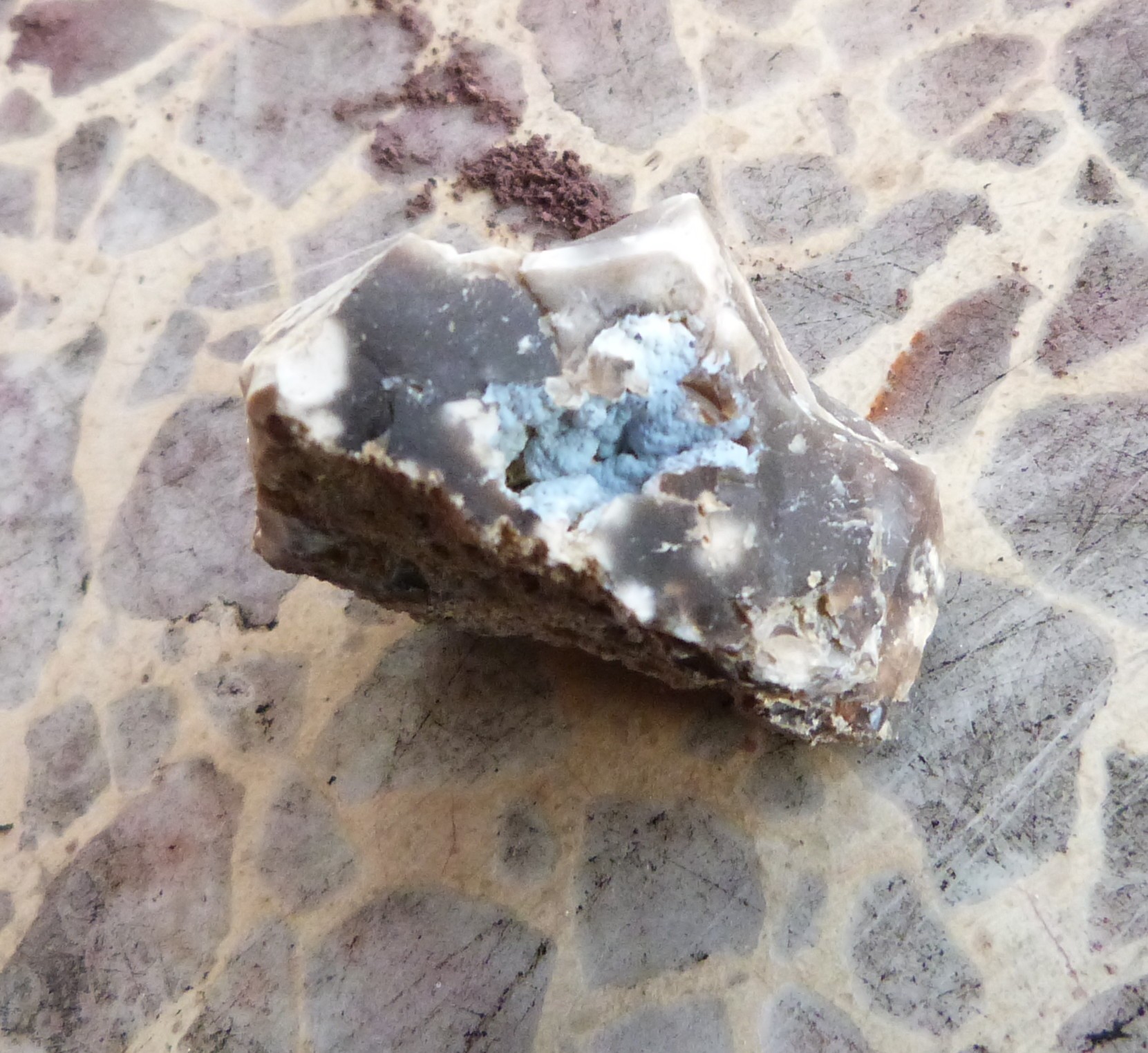

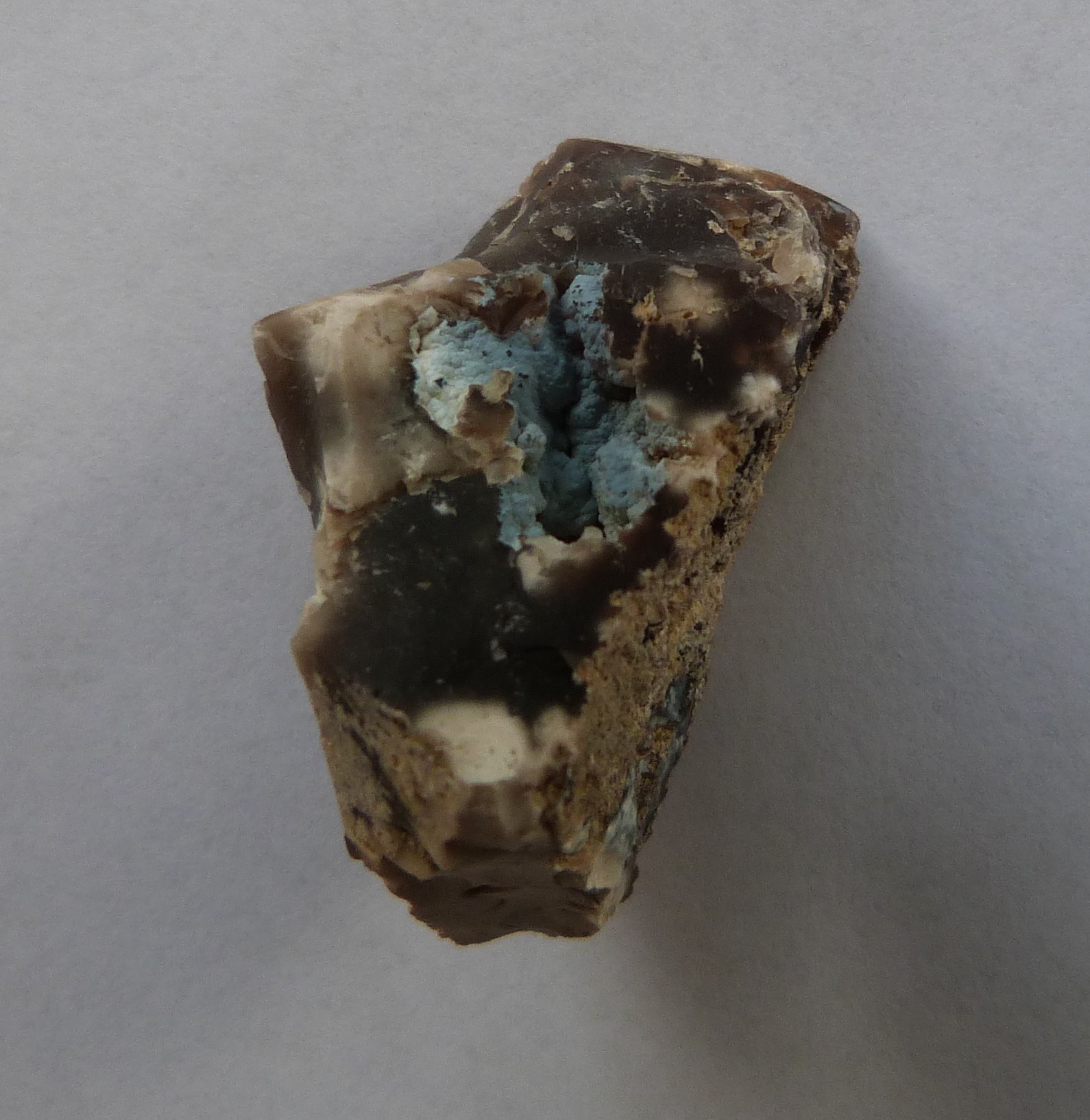

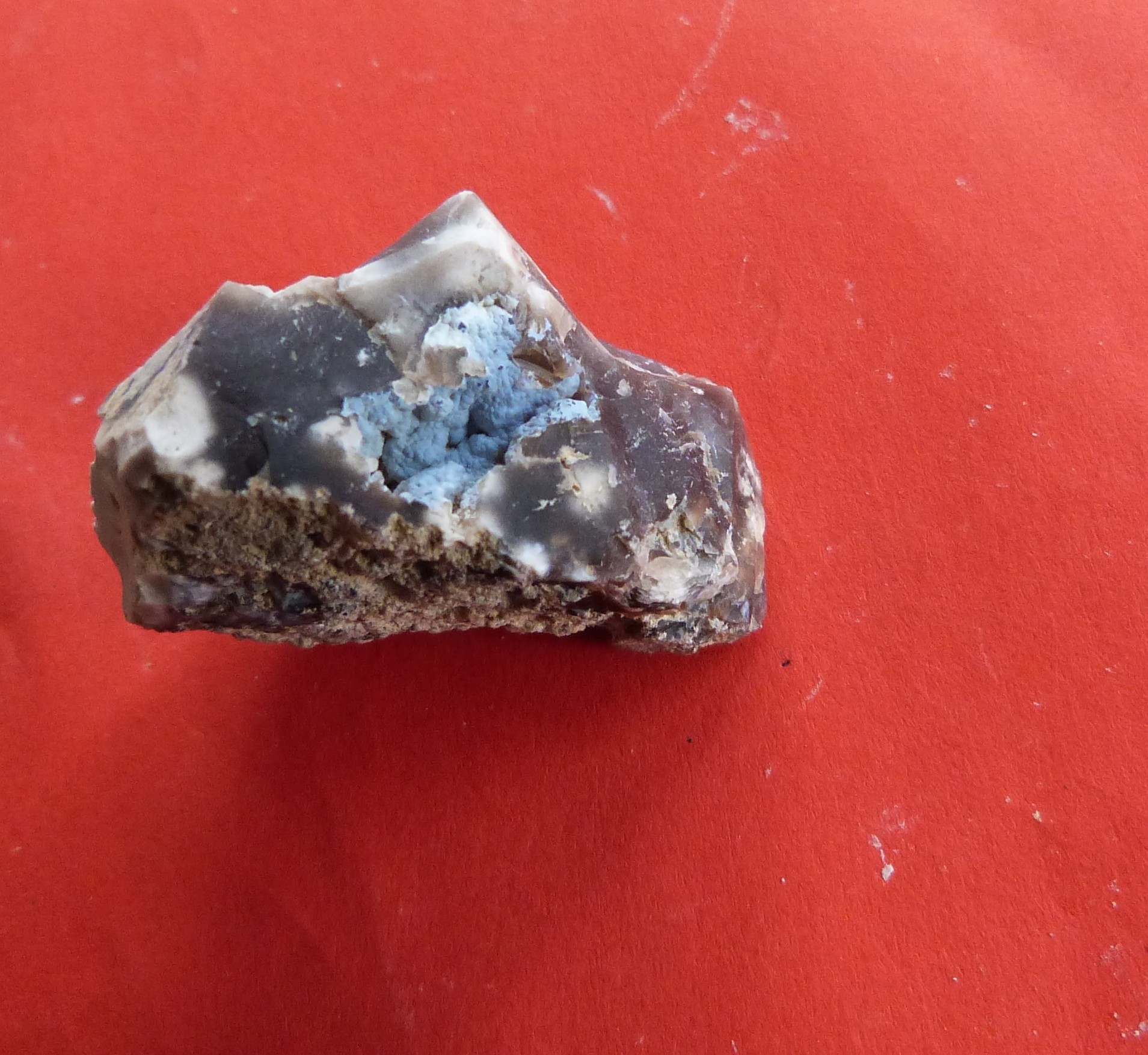

alkimik Posté(e) 25 janvier 2022 Signaler Posté(e) 25 janvier 2022 pour fêter le retour qqs photos approximatives (si vous cherchez un appareil photo minable j'ai ce qu'il vous faut!) de ce bête silex (ou chert ou autre) avec une fine couche bleuâtre, bleu que l'on trouve par ailleurs sur des surfaces planes mais là c'est très joli Citer
