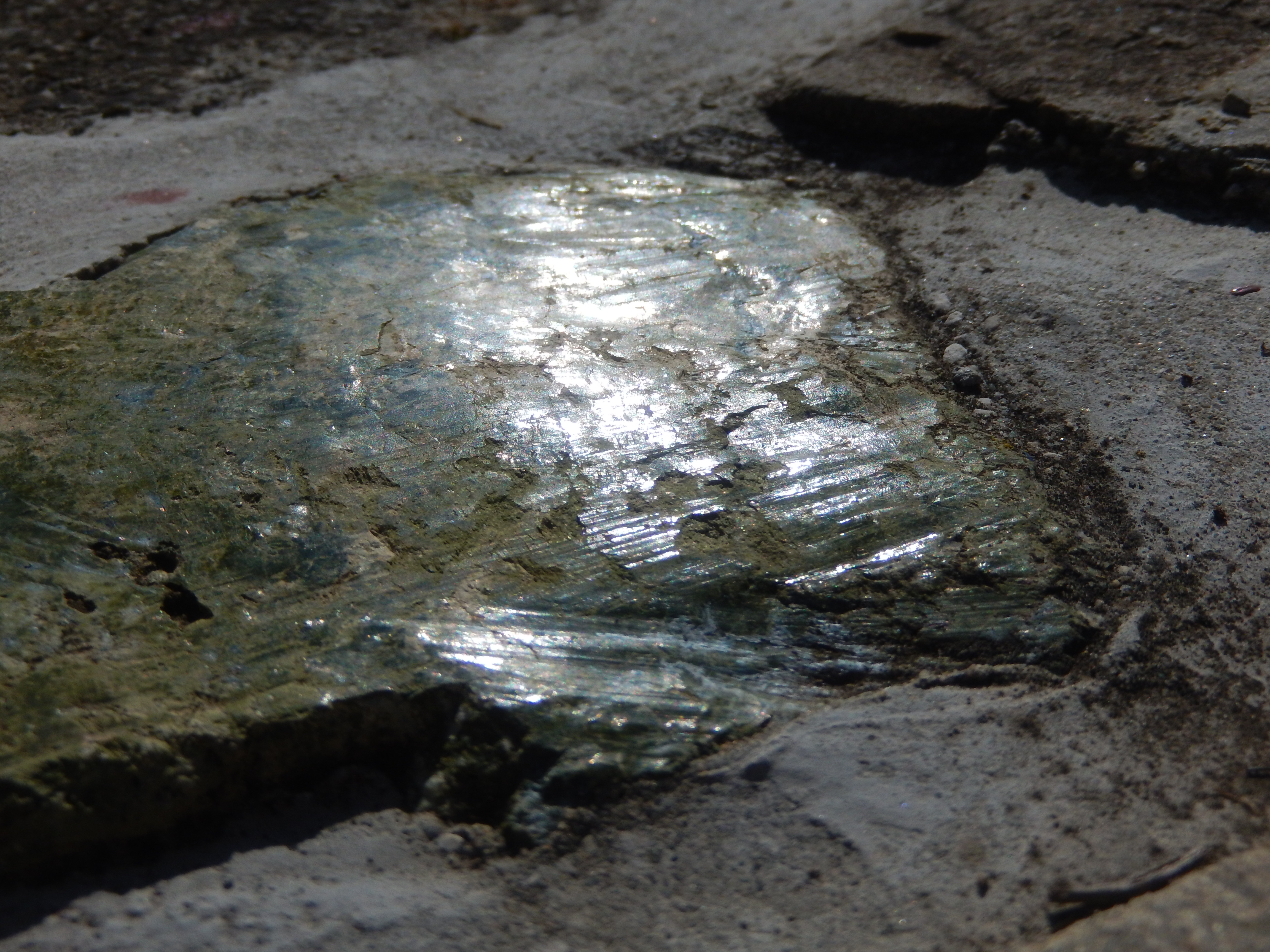

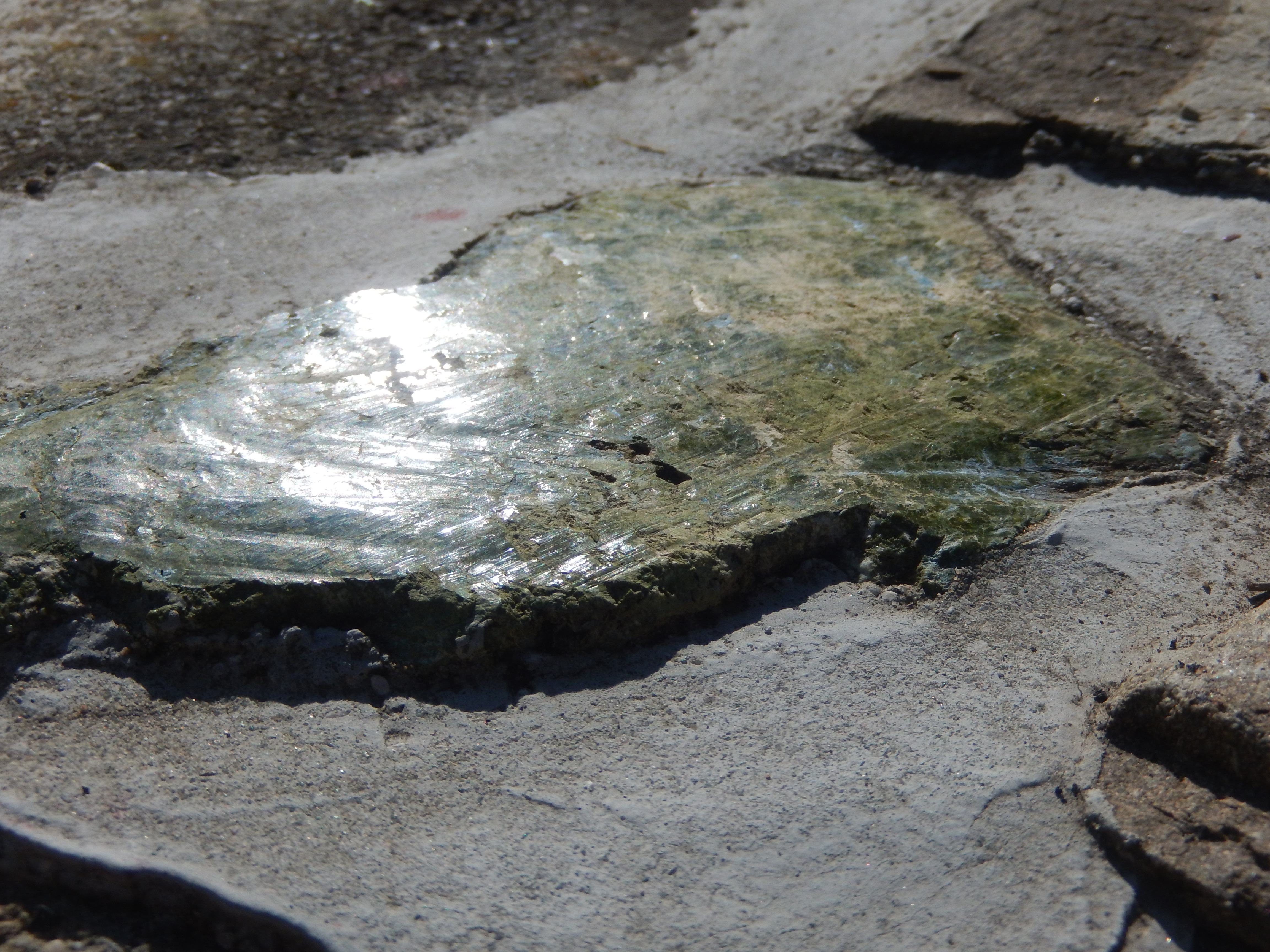

Vallon de Chabrières. Saint-Paul sur Ubaye.

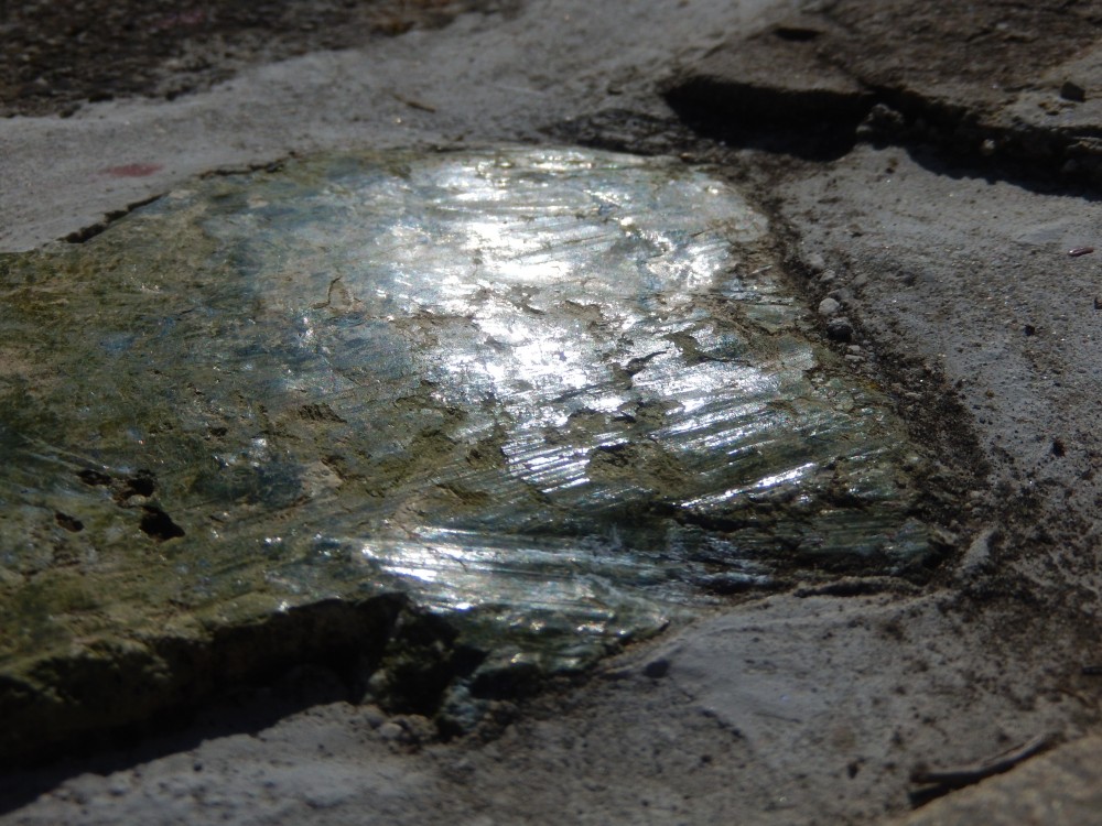

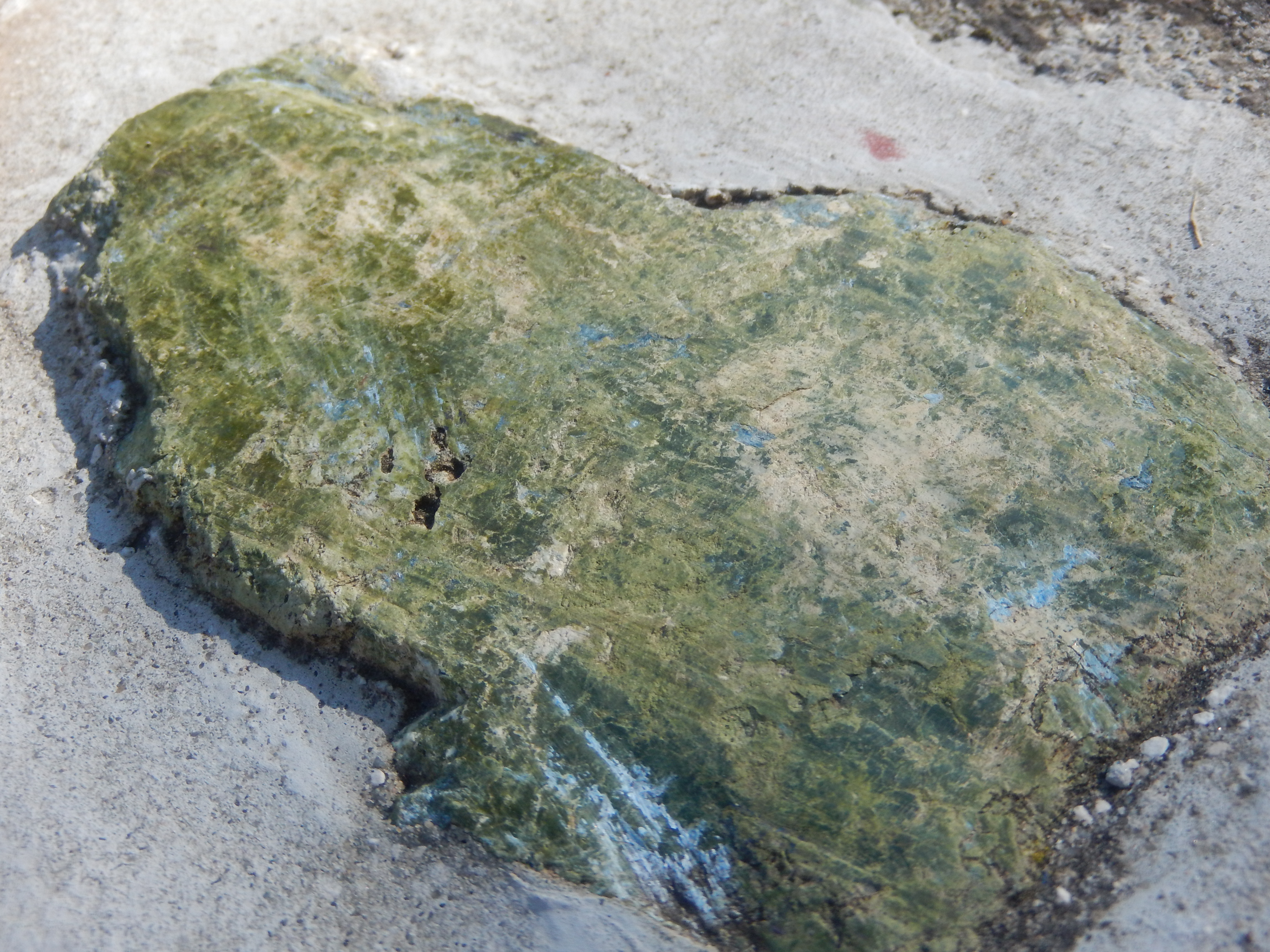

Epidote "pistachite" microcristalline, lustrée et striée, tartinant un miroir de cisaillement (#20cm).
J'ai ramassé cette pierre en bas de la Casse des Marchands vers 1965 (à un ans près), fasciné par son aspect vernissé. EIle est restée des décennies sur une étagère puis dans un carton; et finalement je l'ai scellée dans un "mur géologique", pour qu'elle soit de nouveau regardée.
Souvenir d'une lointaine et belle journée d'enfance, de montagne et d'été, où j'ai vu mes premières laves en coussins (sans leur donner ce nom d'ailleurs; mes parents savaient seulement qu'il s'agissait de "coulées volcaniques sous-marines").
DSCN3286.thumb.JPG.4c29d1fa00633eeccb2727fb7d174735.JPGDSCN3285.thumb.JPG.50e0e601e39b049a1ebf6f865e8caedd.JPG

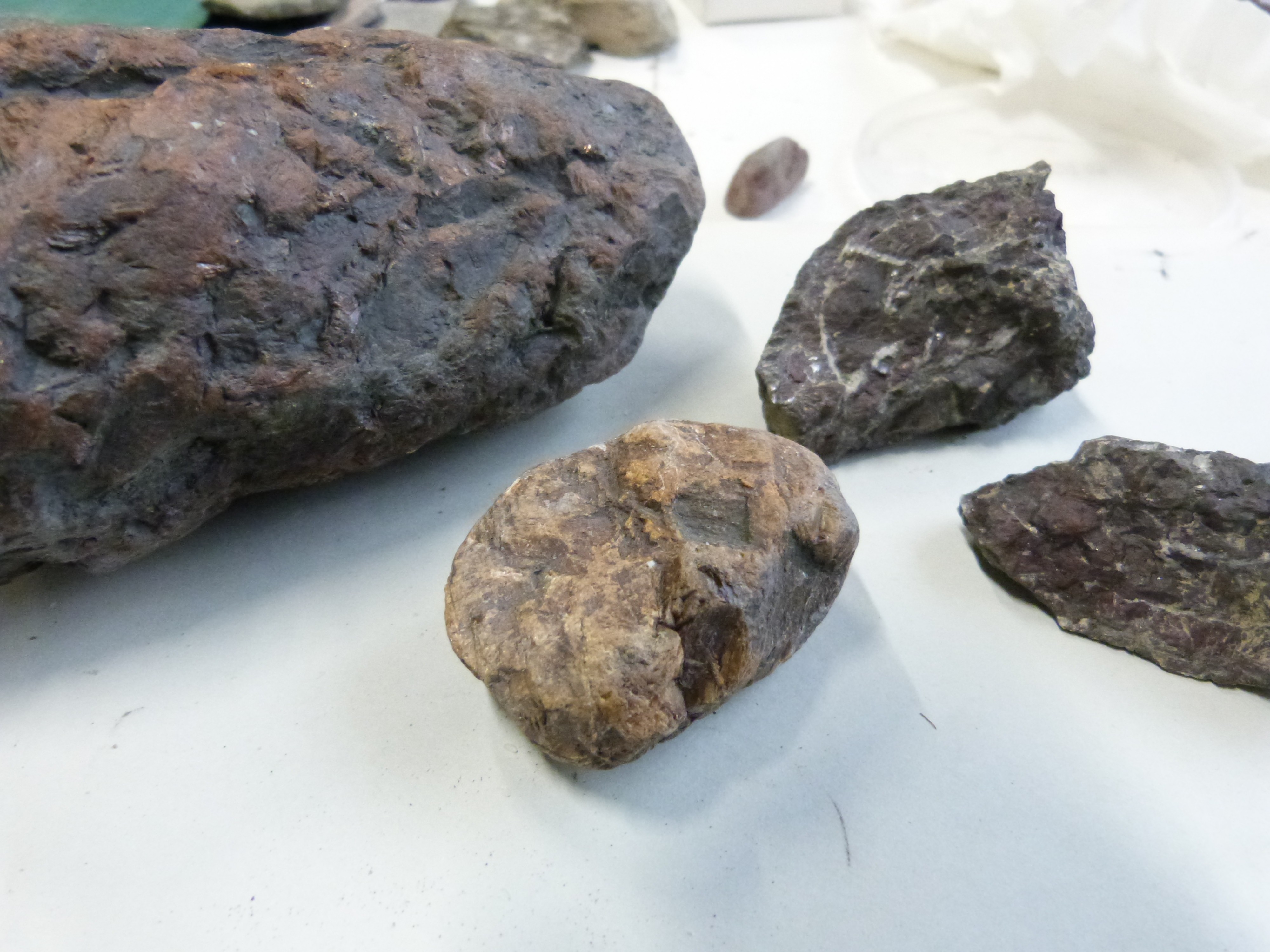

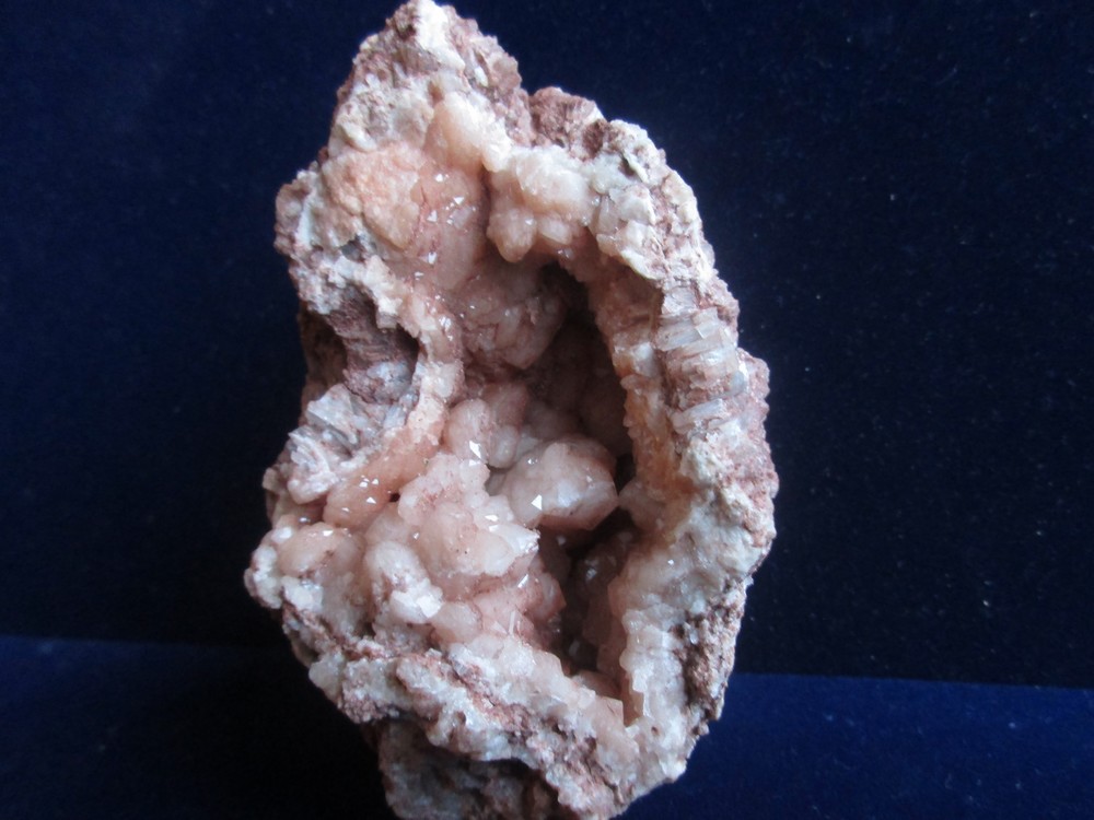

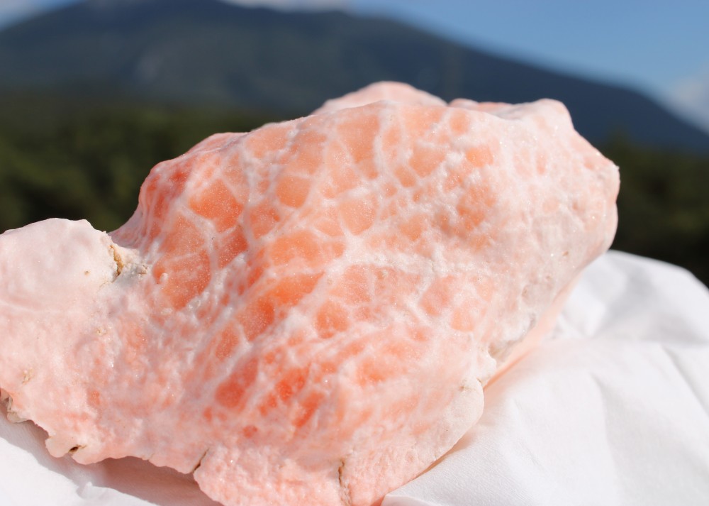

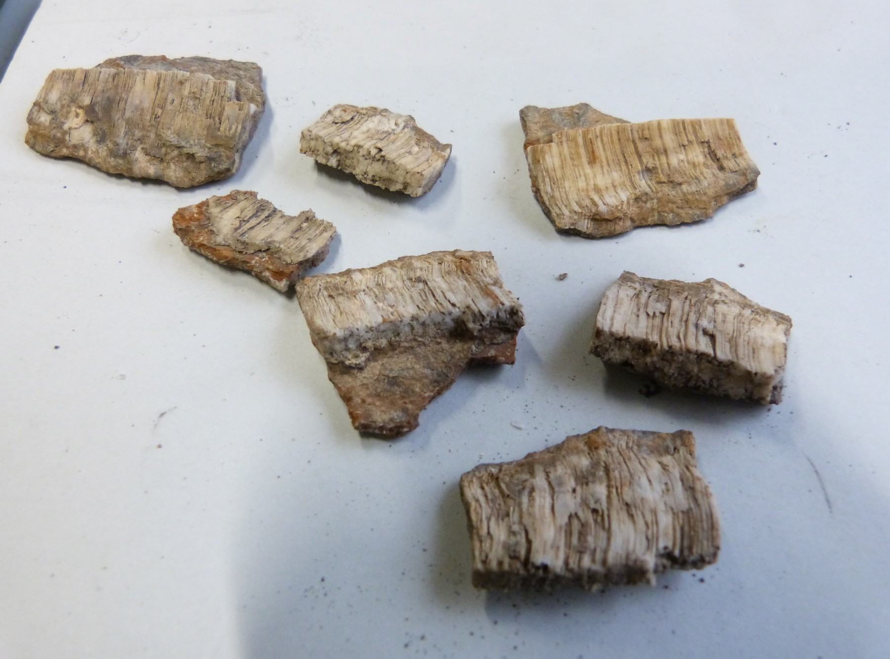

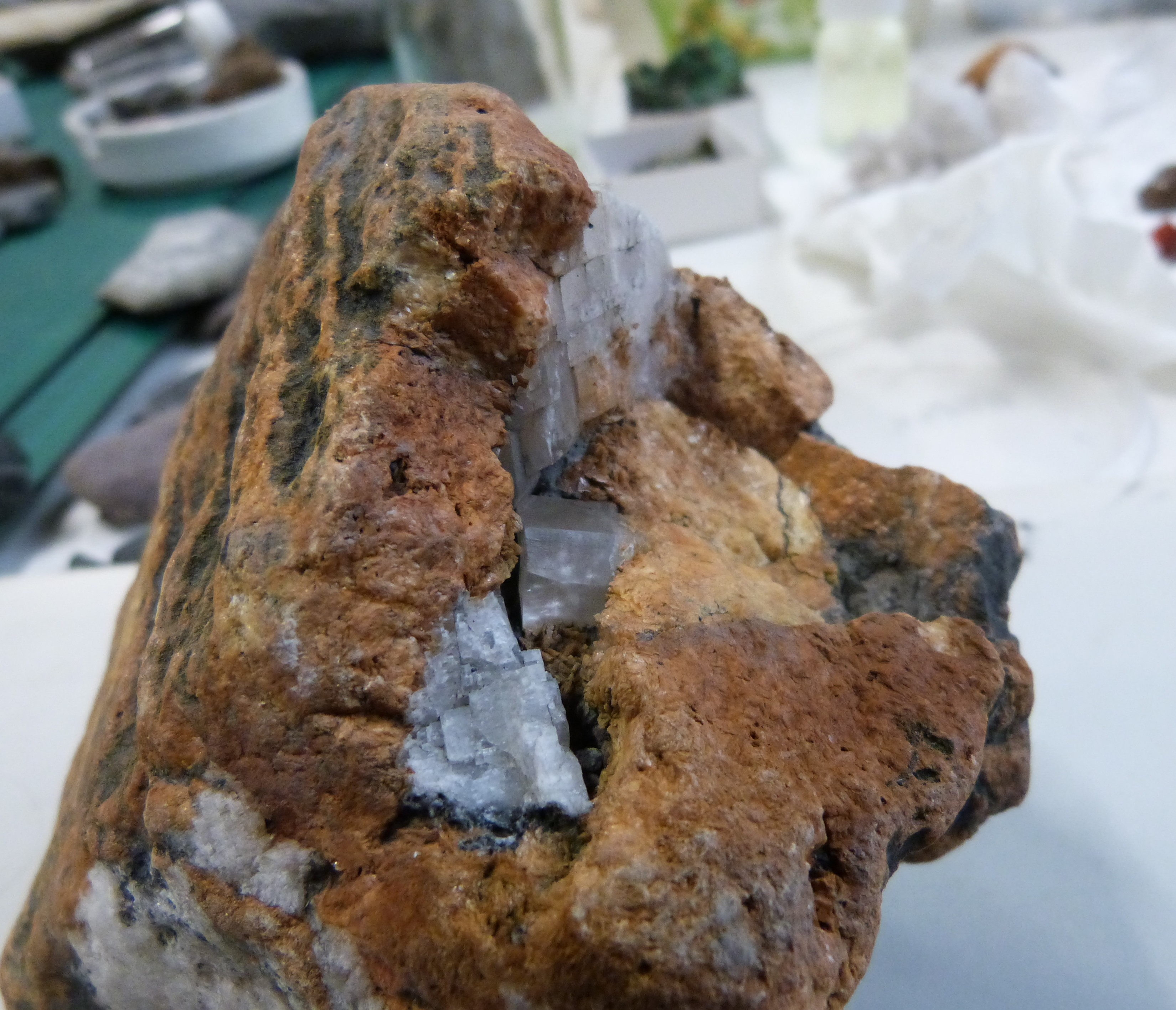

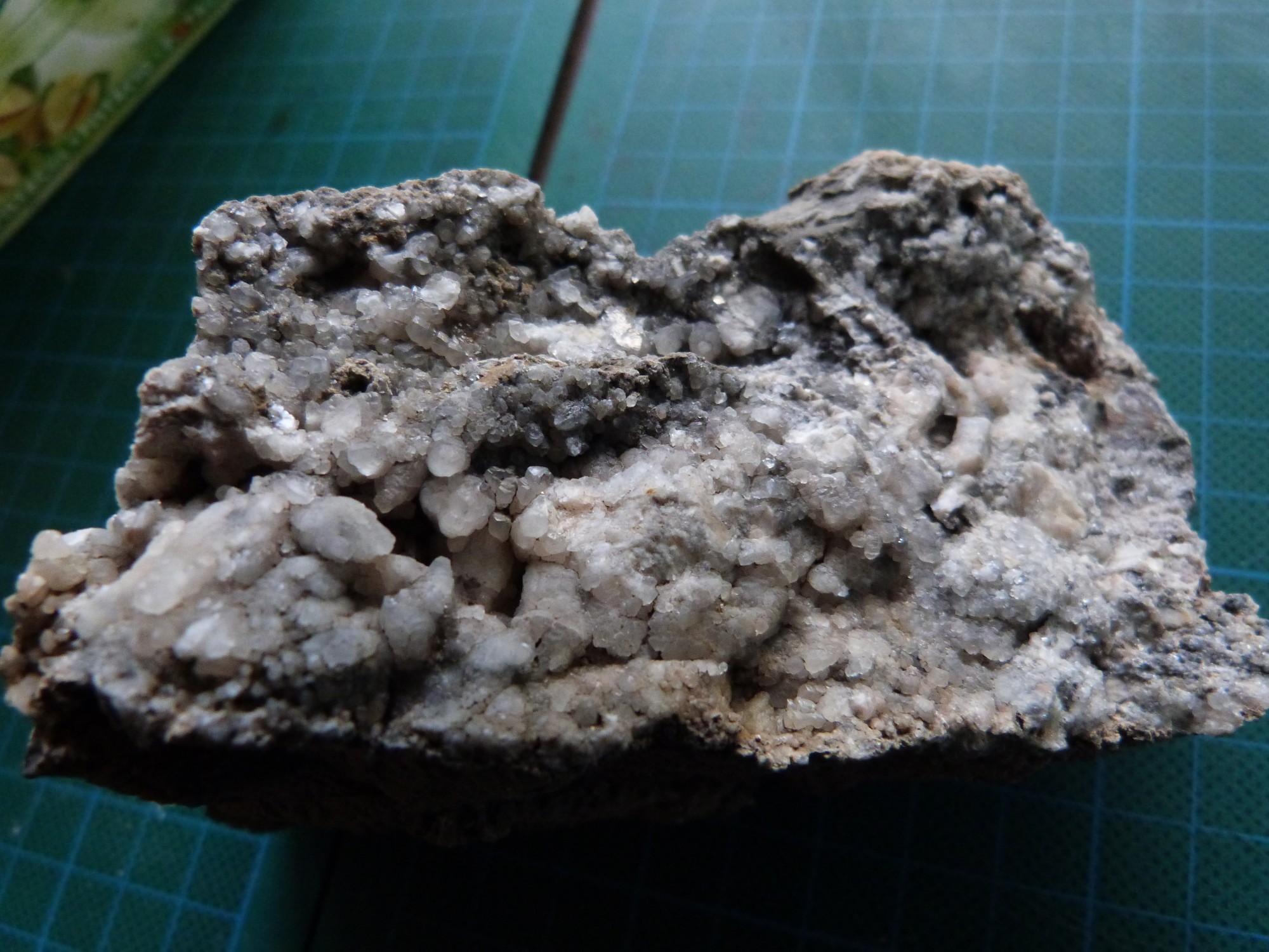

petit compte rendu 04, secteur St-Pons, fouille de ruisseaux et qqs galets de l'Ubaye (plus un morceau ramassé vers Sisteron)
rien d'impressionant of course, c'est ma spécialité ;)

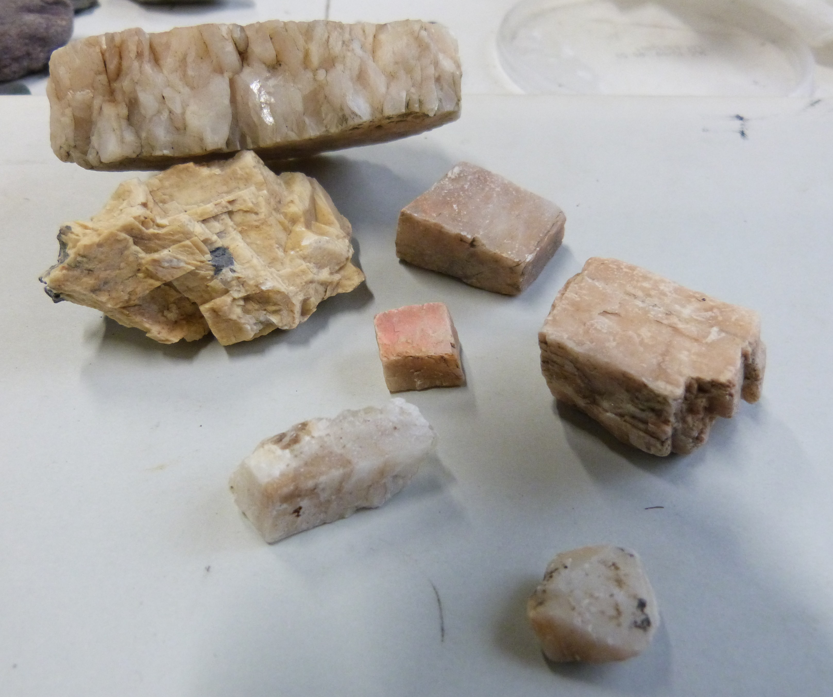

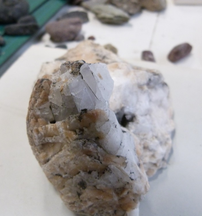

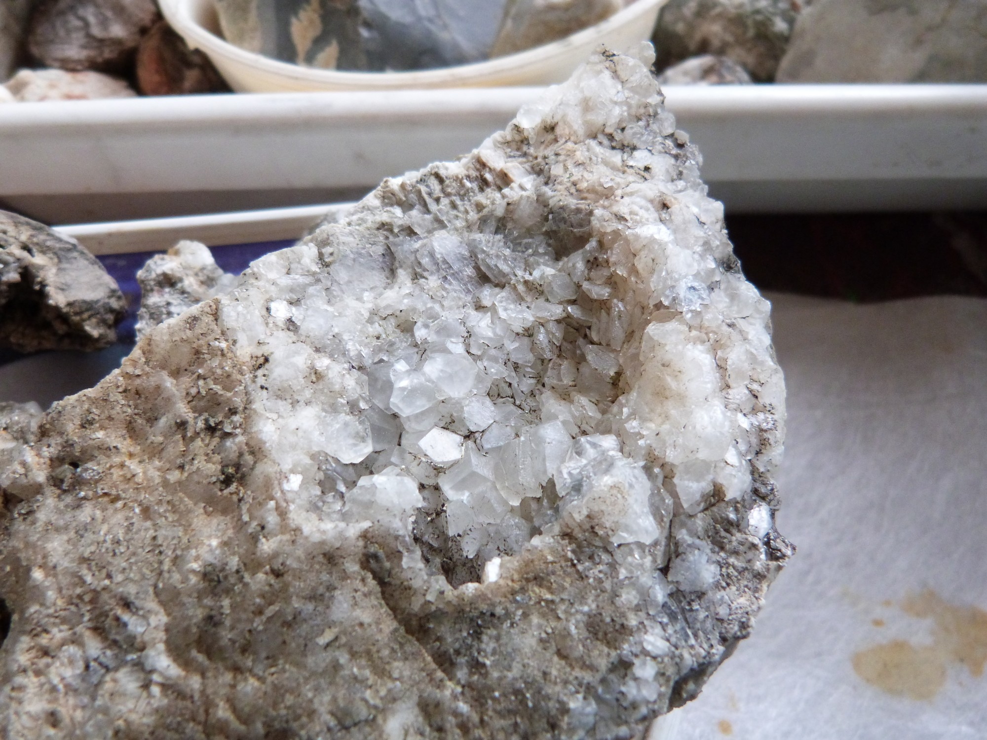

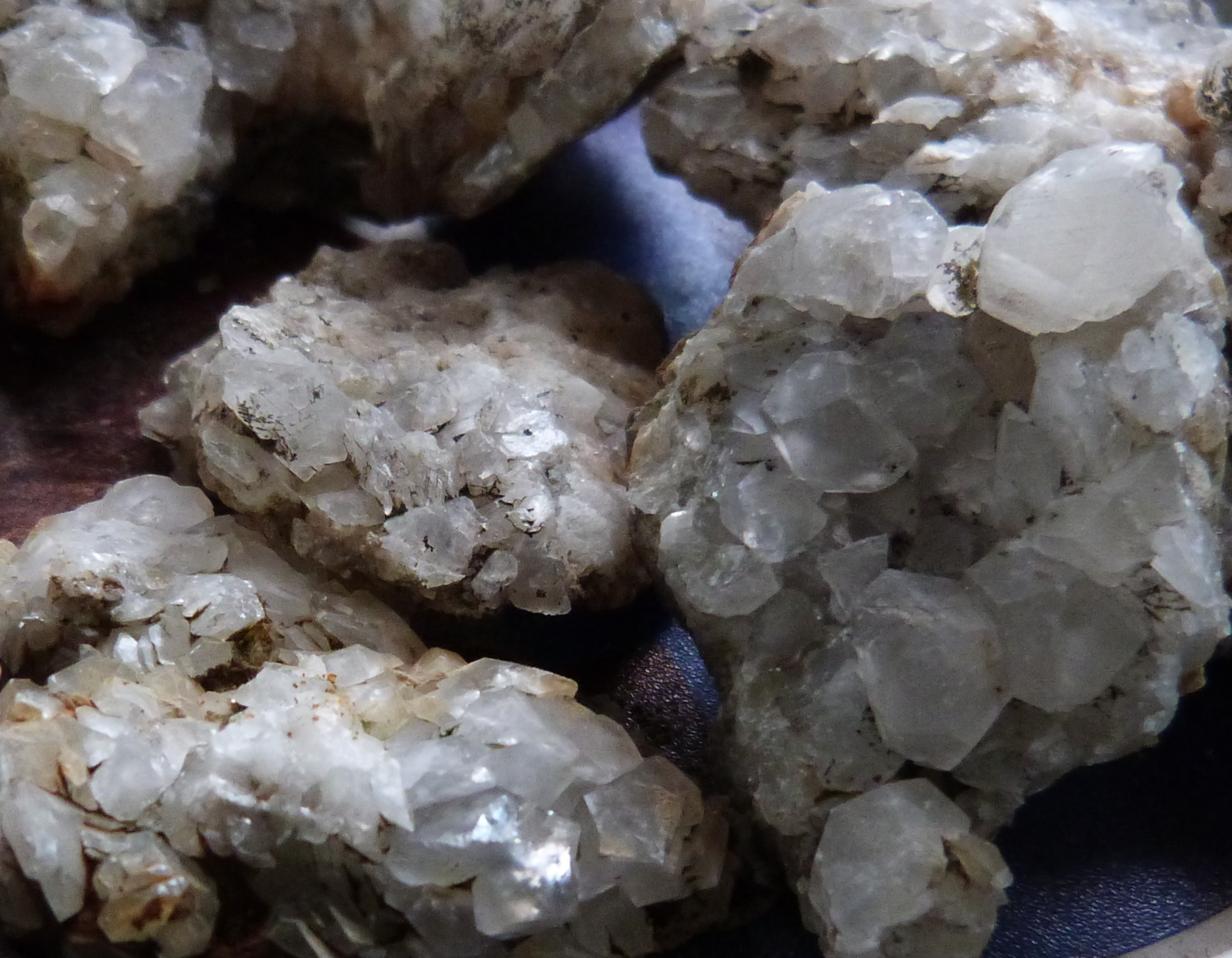

- 1.2.3_bloc de Sidérite (?) avec Calcite et (?) le cristal ressemble à de la calcite mais en est-ce ?

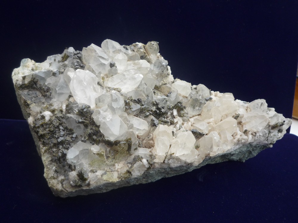

- 4_morceaux de calcite avec différents tons (rose naturel???)

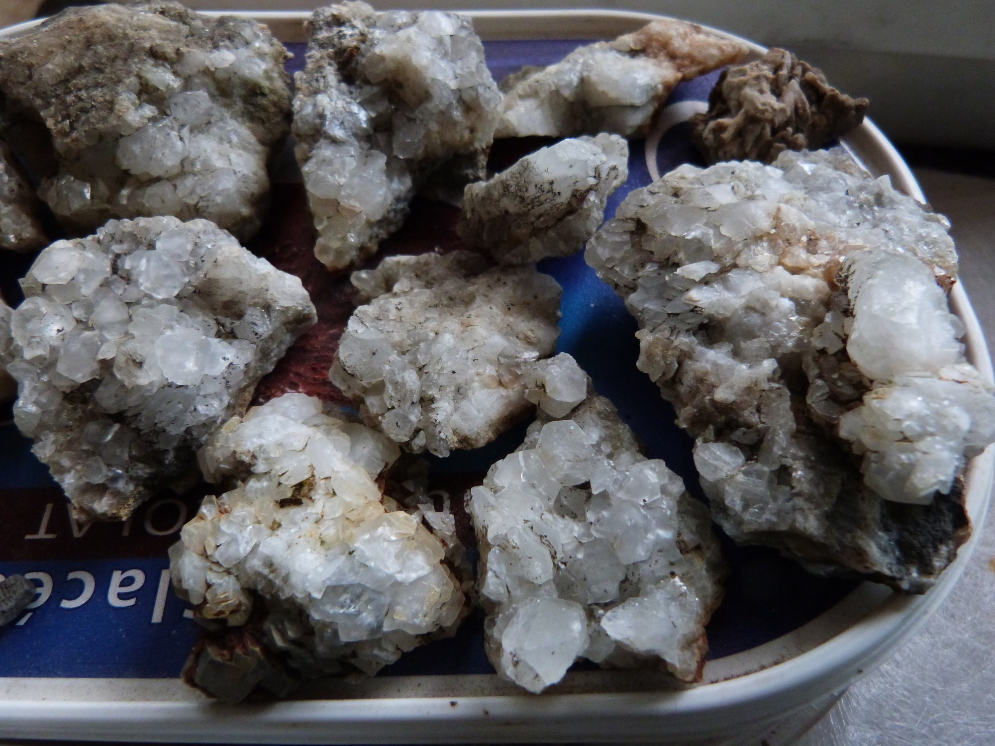

- 5.6_morceaux typiques de Calcite-Quartz mélangés
- 7_petits cristaux de quartz
- 8_blocs de Sidérite avec 3 couleurs, jaune fer, bordeaux (même physio) et rouge foncé (plus carré)

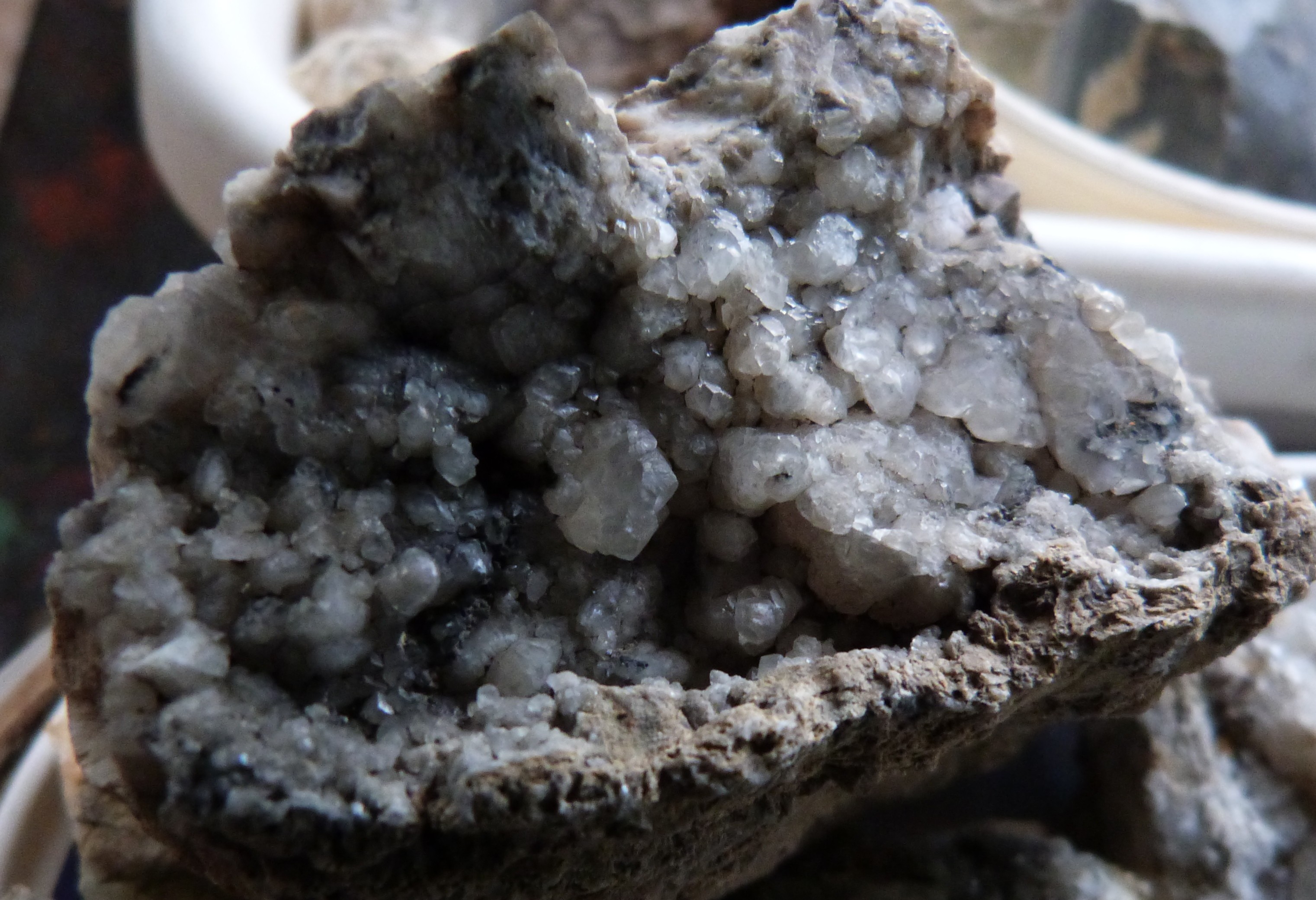

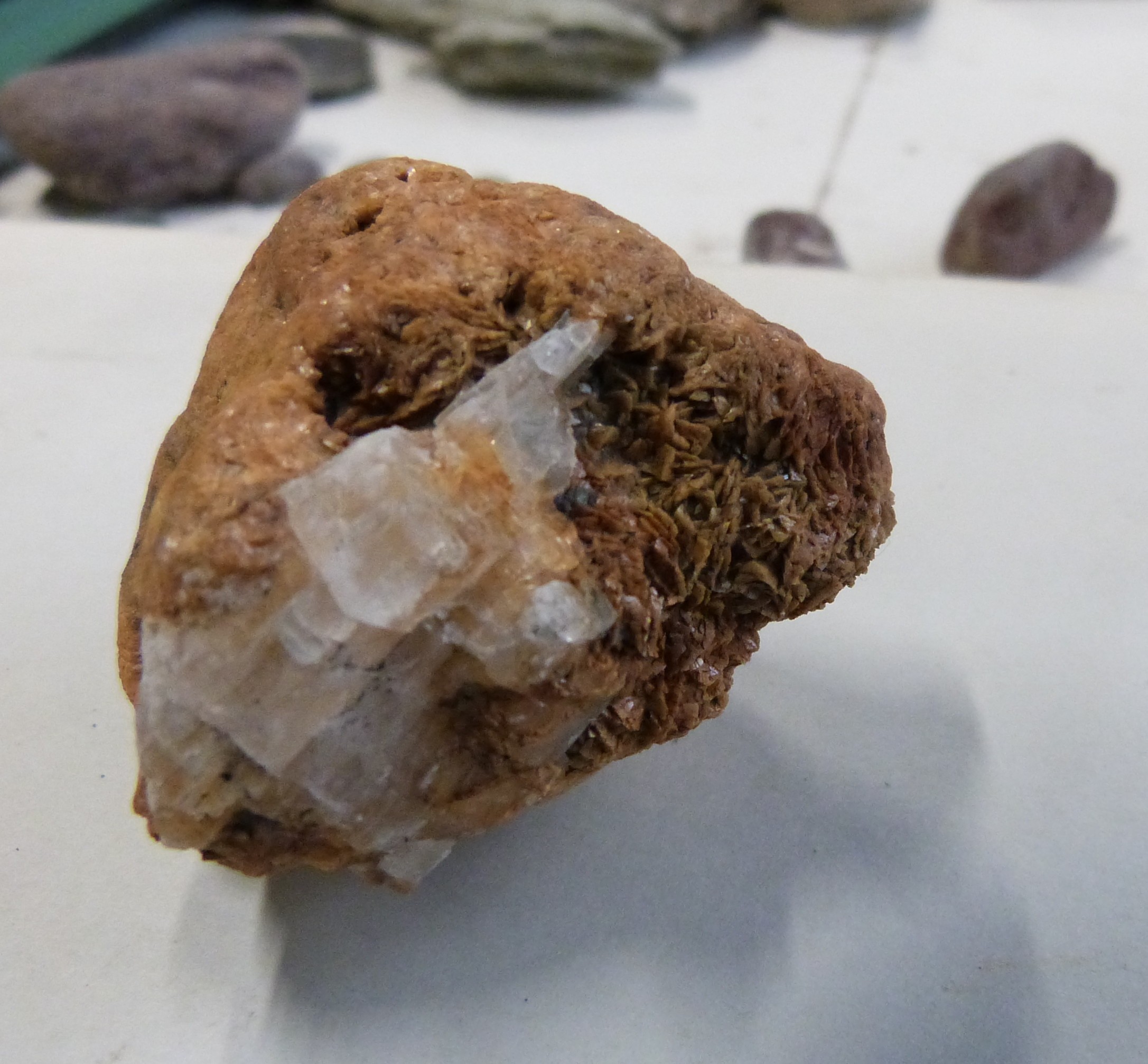

- 9_calcite ?

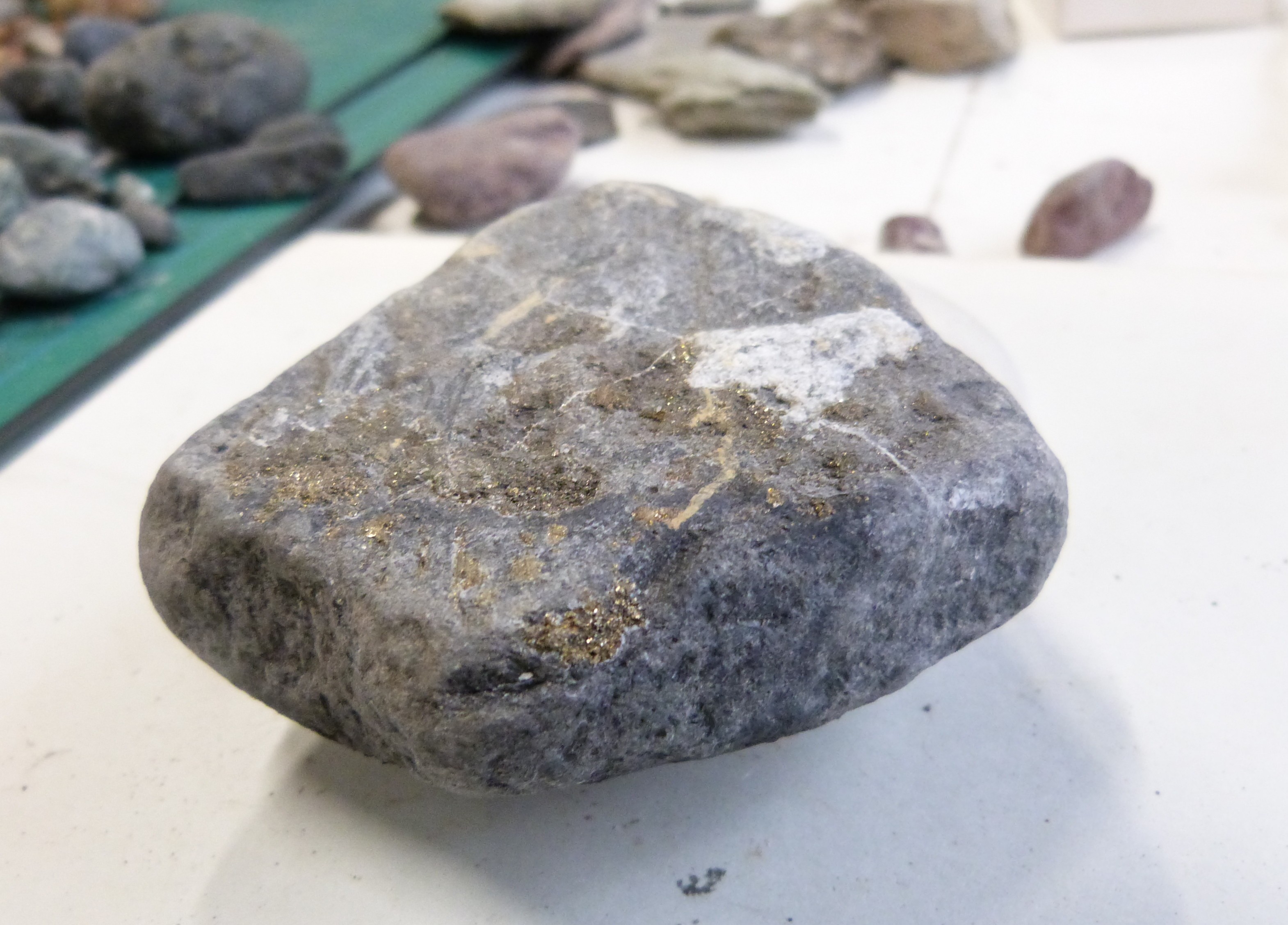

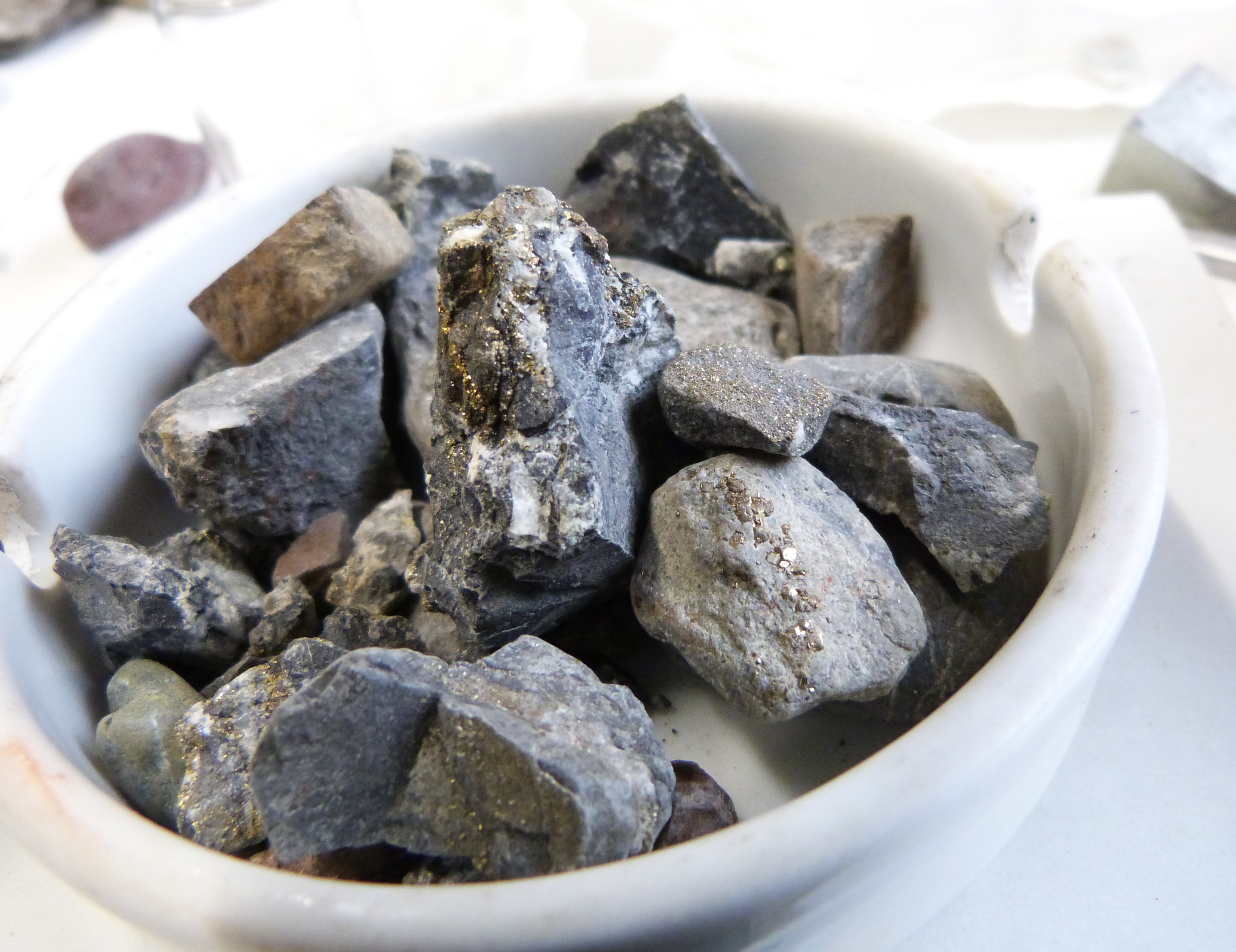

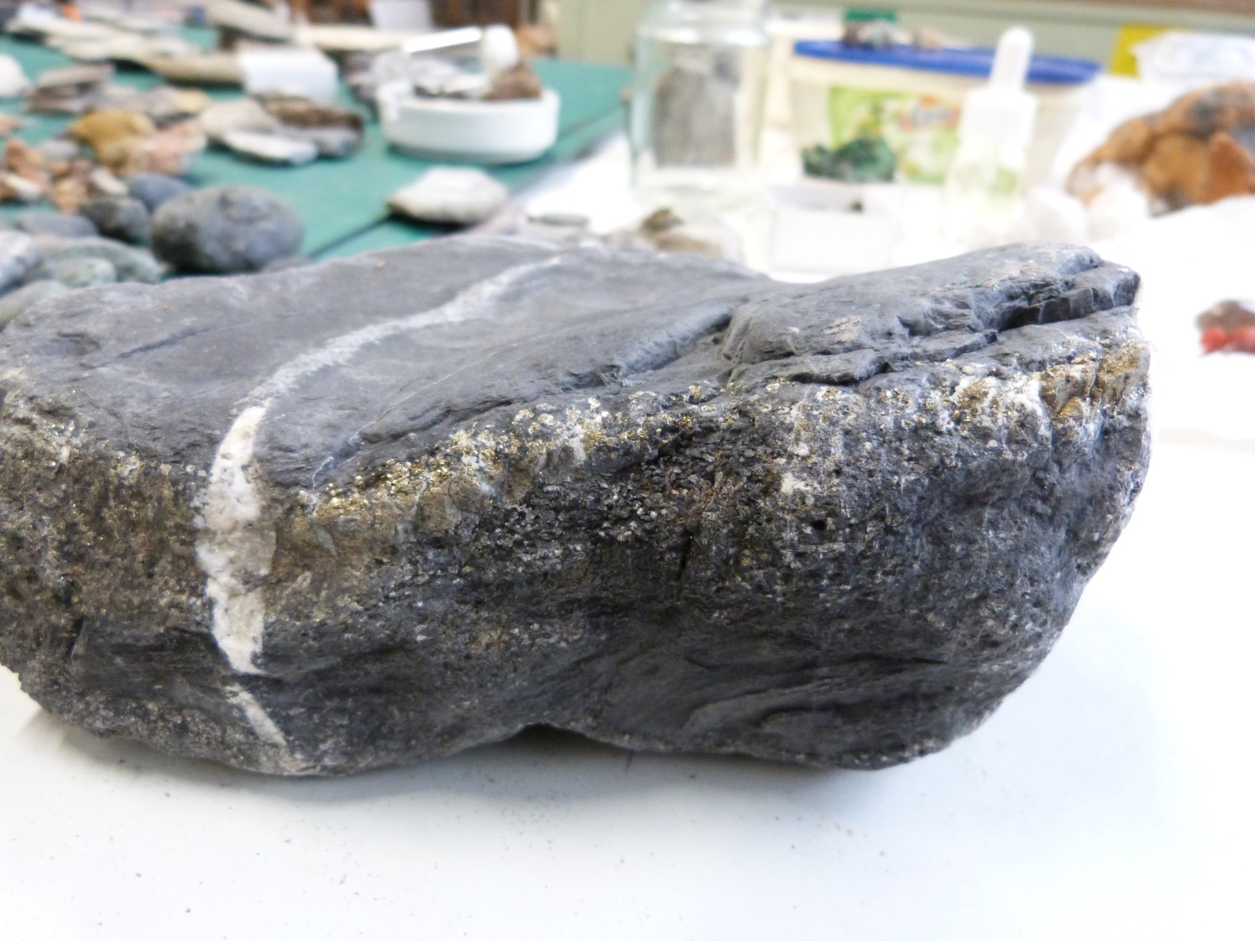

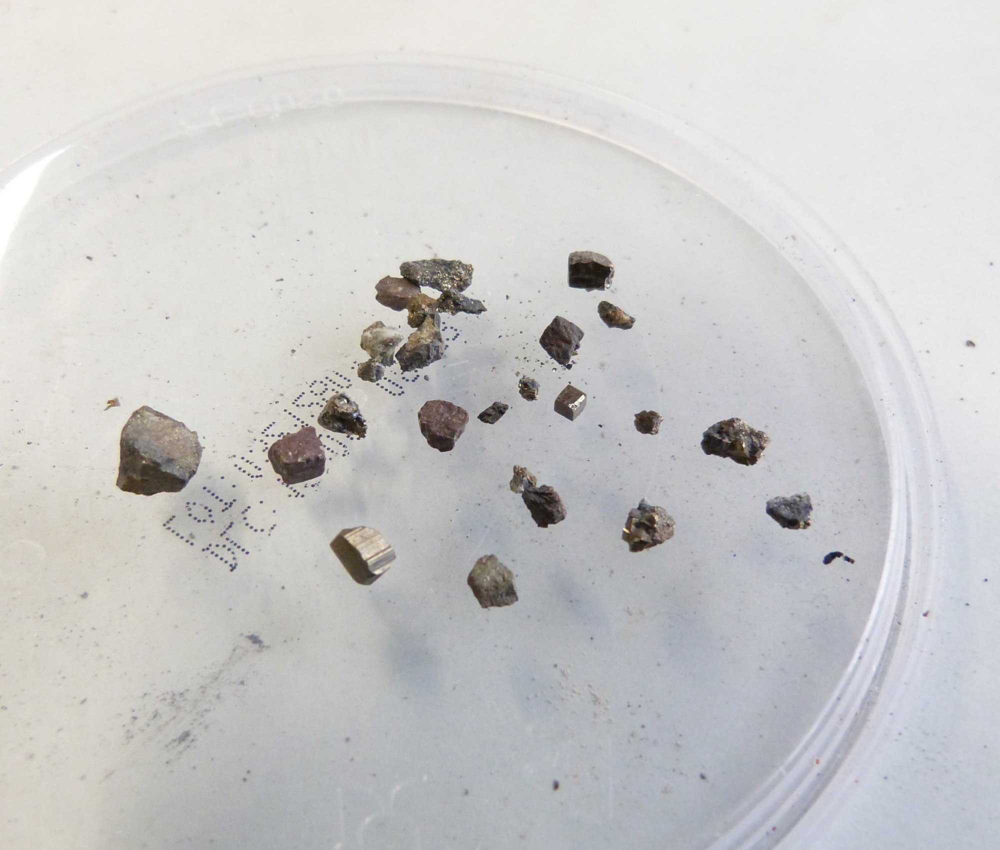

- 10.11.12.13_imprégnations de pyrite et/ou chalcopyrite (la 12 vient de Sisteron, il y a de très petits cristaux de (?) dans le trou mais je ne peux pas le montrer)
- 14_cristaux de pyrite et chalcopyrite

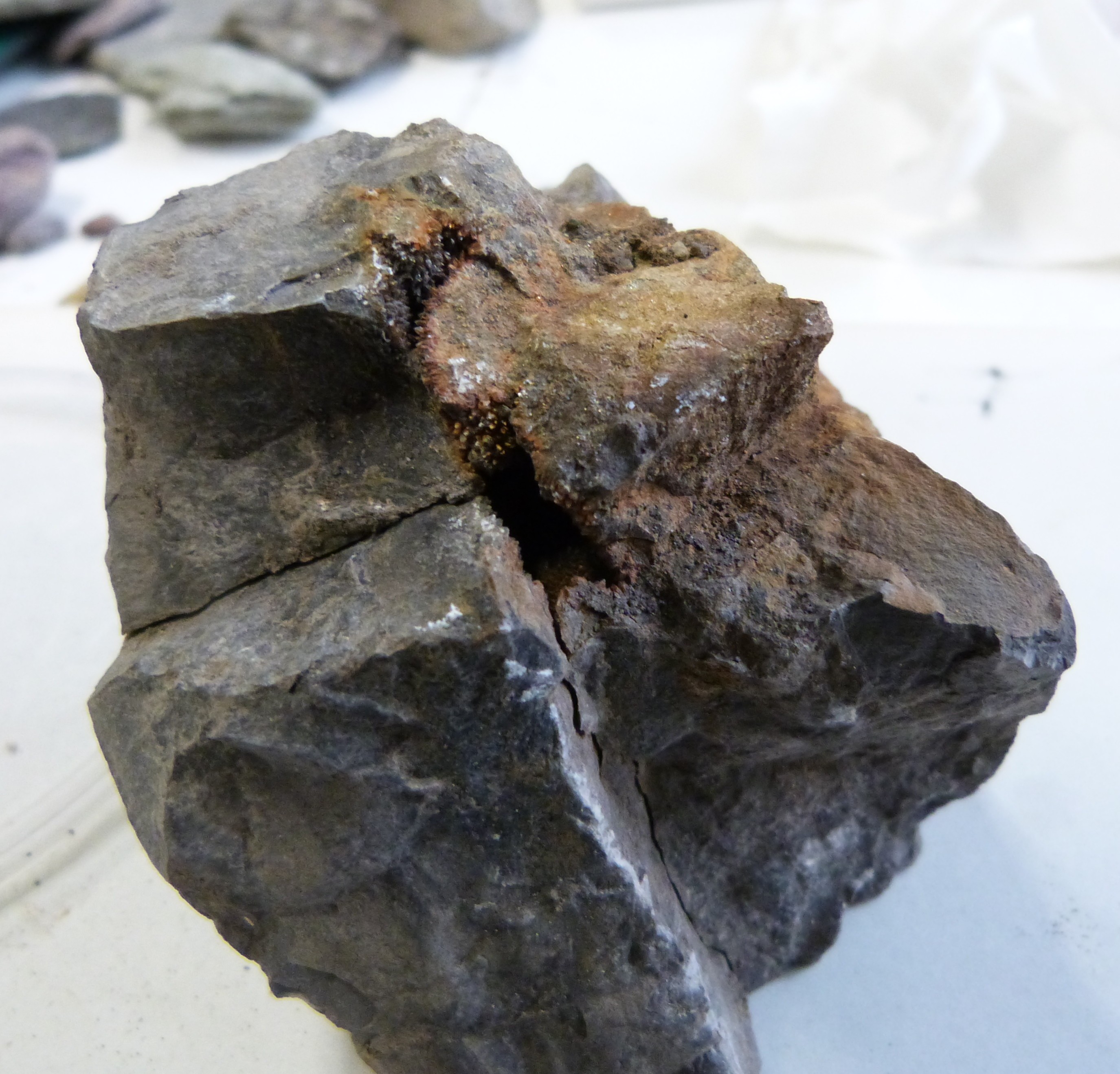

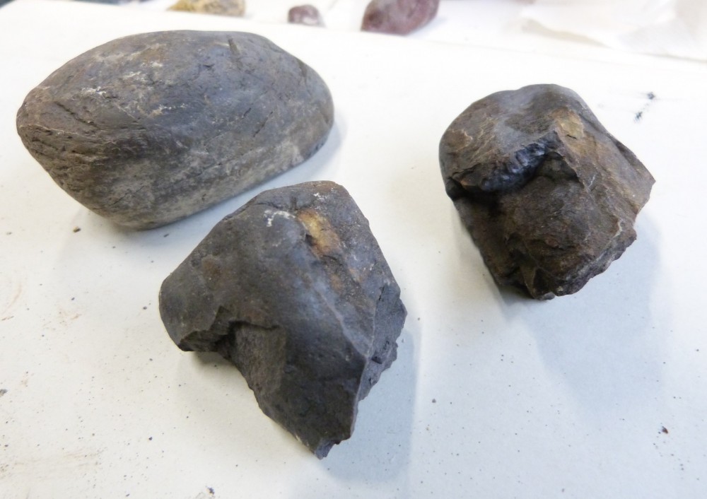

- 15_pierres d'Ubaye, apparement ferreuses (sans magnétisme) mais sans identité (chamoisite?) ce sont des pierres qui rouillent en teintant leurs voisines

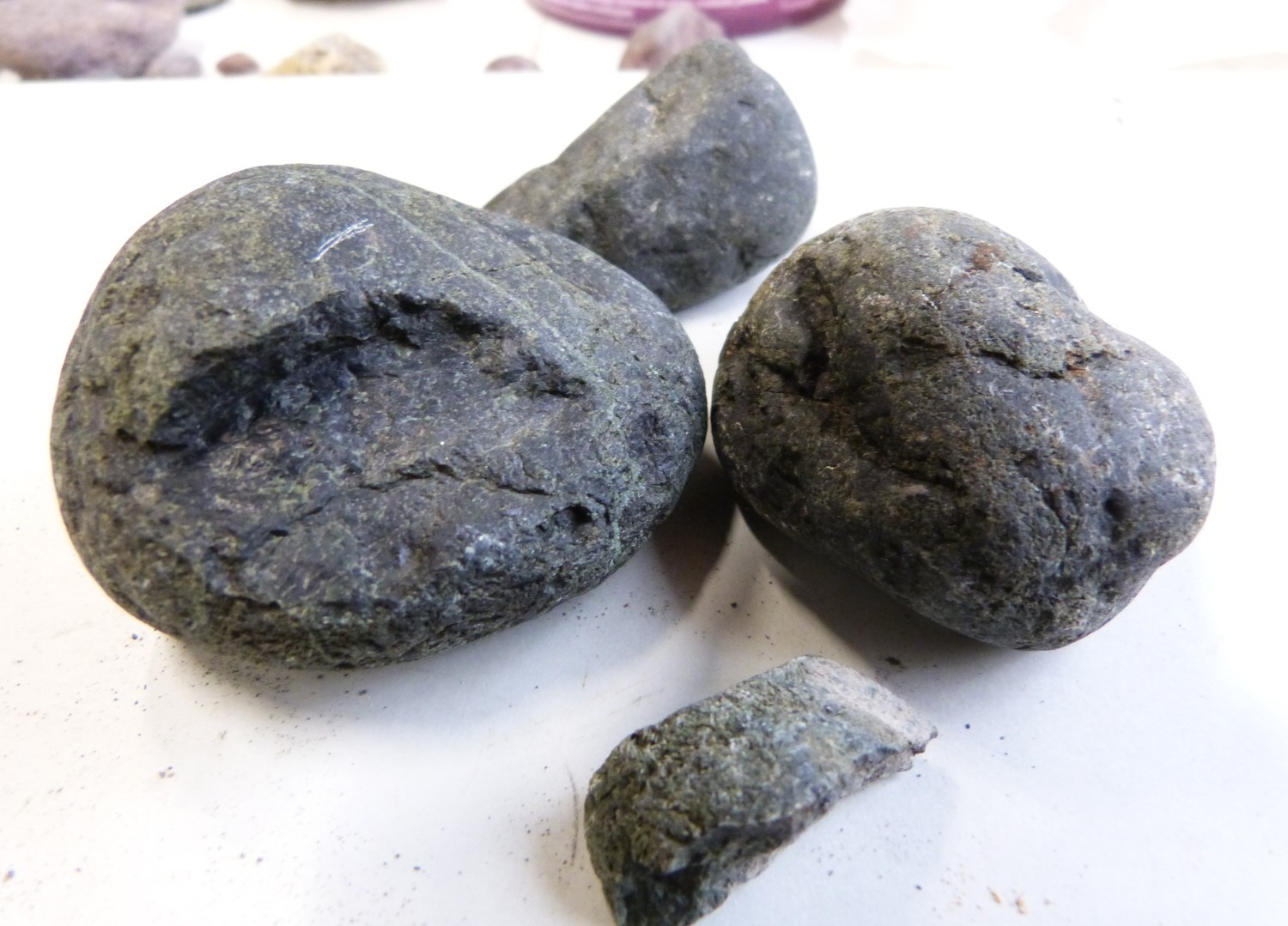

- 16_galets verts foncés à structure lamellaire, dureté 3 à 5, vaguement translucide... serpentine ?
Il y a 10 heures, alkimik a dit :
Plutôt pas mal pour une première fois ;)
Ne rêve pas, Saint Pons est un site "ingrat" tu peux y aller 10 fois sans rien trouver et remplir ton sac la 11e ... ou pas !
1/2/3 sidérite ou ankerite avec calcite
4 oui le rose est naturel
9 oui
10 à 14 pyrite, si tu avais dela chalcopyrite tu devrais voir des altérations vertes (malachite) par endroit, or tu n'as que de la limonite
15 Chamoisite ???? pas chamosite plutôt ? Si c'est ça alors non
16 probable oui
Mais bon, tu aurais du pouvoir répondre à tout ça par toi même, non ?

je vous remercie grandement pour les éclaircissement ;) je vais modifier mon message...
et pour les réponses oui et non, je n'ai pas beaucoup d'expérience (de certitudes) de terrain et très solitaire donc peu de partage, j'en reste souvent à mes solutions partielles
qqs bouquins ne valent pas la réalité des fouilles ou même des salons!
Pyrite / Chalcopyrite : oui j'associe irisation avec chalco, hors là il y a des cubes rose/rouge qui m'y font penser, mais c'est peut-etre juste de la pyrite
Chamosite! mais en effet ça correspond pas... je suppose donc que ce sont des calcaires pyriteux oxydé...
Pour le rose dans la masse no problem, je me demandais si l'encroutement rose vif n'était pas un coup de peinture tant c'est vif
j'utilise les pierres pour mes pigments, c'est très utile de savoir ce que ça contient même si je peux travailler en aveugle je n'aime pas trop
il me faut donc des sources, notamment pour fer et cuivre - par exemple les grosses pyrites vues plus haut je connais ça du côté de Geruen/Monges mais c'est en pleine réserve
et aussi de la matière pour échange, pour les trucs que je trouverais pas (j'ai acheté de la Brochantite aux puces ce weekend)
après je suis ravi, on m'avait prêté une batée pour l'or mais j'ai passé mon temps à chercher des petits cubes de pyrites, je trouve ça magique ahah
PS: la calcite sur sidérite je reste intrigué par ce cristal à la forme inhabituelle pour moi, mais je sais que calcite=protéiforme alors why not
PS 2: l'ankérite semble associée à la dolomite, ce que j'ai ressemble plus à la sidérite d'après geowiki https://cours.polymtl.ca/PBedard/glq1100/mineraux/dolomite/dolomite.html
Citation
Oui ça c'est sur ;)
Citation
Non ça ne marche pas comme ça, il faut lier le contexte (terrains), la cristallographie (cubes), etc...
La pyrite est en cubes ou formes dérivées, et surtout beaucoup plus fréquente
Citation
oui plutôt
Citation
C'est plutôt une enrichissement localisé en fer sous forme de sidérite
Citation
Si les arêtes sont courbes c'est dans la série solide continue ankerite-dolomite (ce qui semble être le cas sur les photos), si les arêtes sont droites c'est plutôt calcite - sidérite (pas de série là)
Citation
Pas dolomite plutôt ?
Dans un milieu riche en fer le pole pur CaMg(CO3)2 n'a que très peu de chances d'exister au profit du pole pur Ca(Fe2+,Mg)(CO3)2
Et, de fait, la dolomite est rare (peut être même absente) à Saint Pons au profit de l'ankerite à diverses teneurs en fer
Il y a 10 heures, Stef4412 a dit :

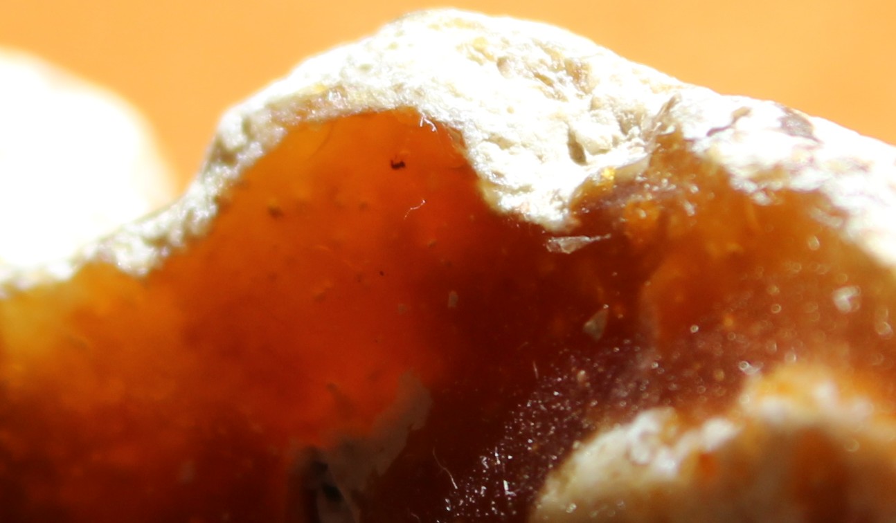

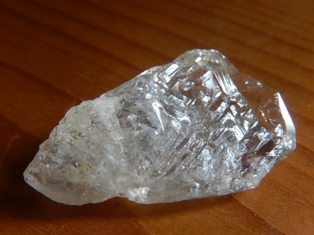

ankérite/sidérite: peut-on considérer les blocs jaune/orange à arêtes arrondies comme ankérite tout en ayant des pierres rouge bordeaux avec arêtes vives comme se rapprochant d'avantage de la sidérite? Le premier donne une poudre ocre, l'autre rouge bordeaux (aussi, différence de lieu de prélèvement, la 1ere en bas, l'autre en haut, mais colline différente)

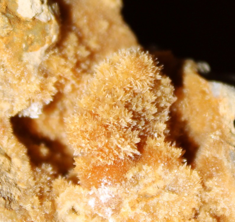

dolomite: ça expliquerait le cristal inhabituel sur la photo 1 et aussi cette calcite jaune opaque en photo 4 ?
PS: serpentinite semble confirmée par fort magnétisme
PS2: mauvaise habitude d'associer pyrite/chalco aux pierres du valgaudemard, mais c'est vrai qu'ici pas de malachite/azurite
Citation
oui
Citation
C'est ça ! et si tu as du bol tu peux trouver des rhomboèdres de sidérite
La poudre, aucune idée. Le lieu de prélèvement n'a pas d'importance, les deux sont partout
Citation
non, comme déjà explicité avant, le cristal n'a rien d'inhabituel (la calcite à une cristallographie regroupant +/-800 formes différentes ...)
La "calcite jaune opaque" c'est peut être bien aussi de l'ankérite ... ou une dolomite riche en fer à la rigueur ;)
Citation
Ce n'est pas un test absolu, ça marche uniquement si la roche contient suffisamment de minéraux magnétiques, pas toujours le cas ;)
Il y a 13 heures, alkimik a dit :
Et oui, là ça marche pas

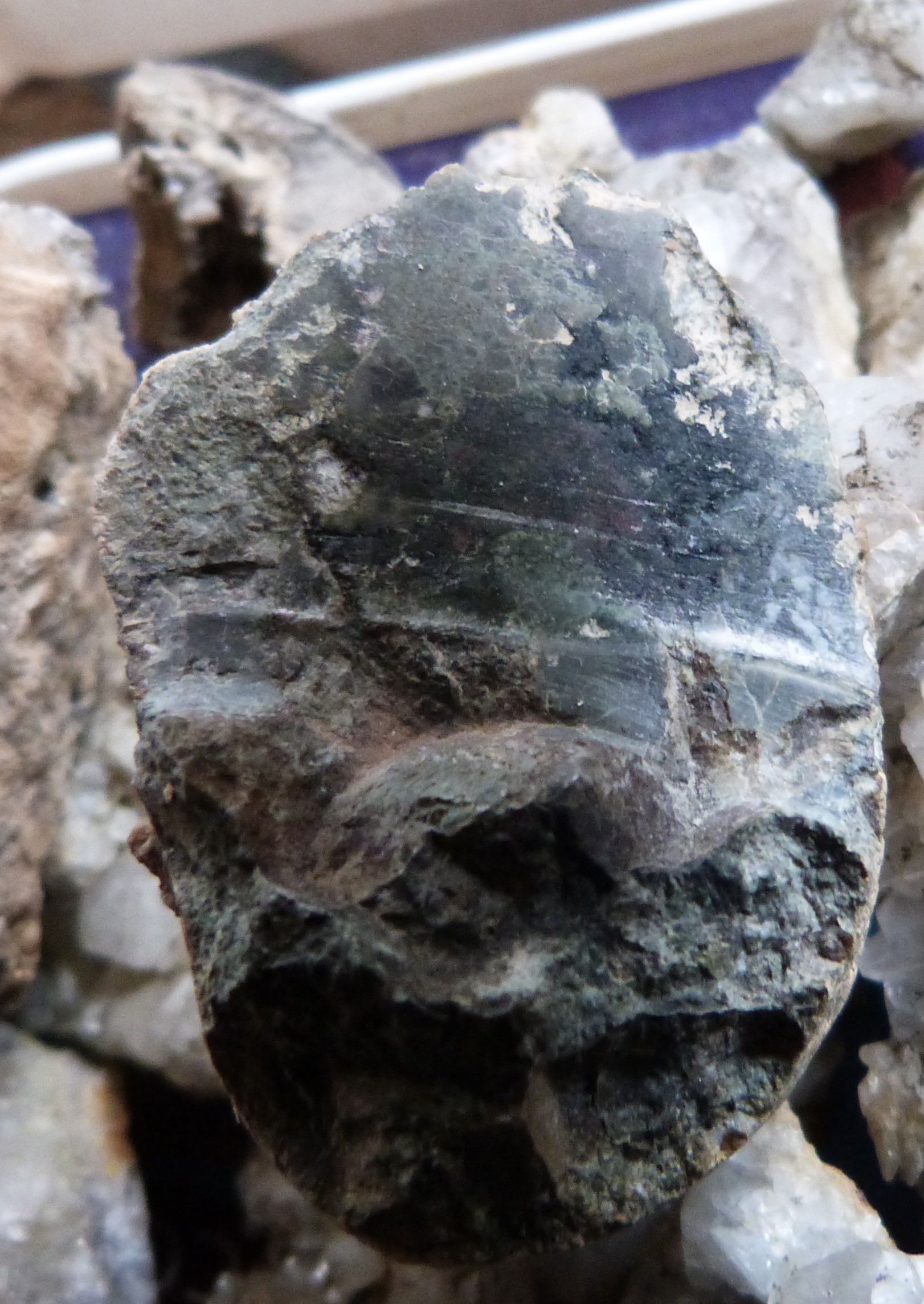

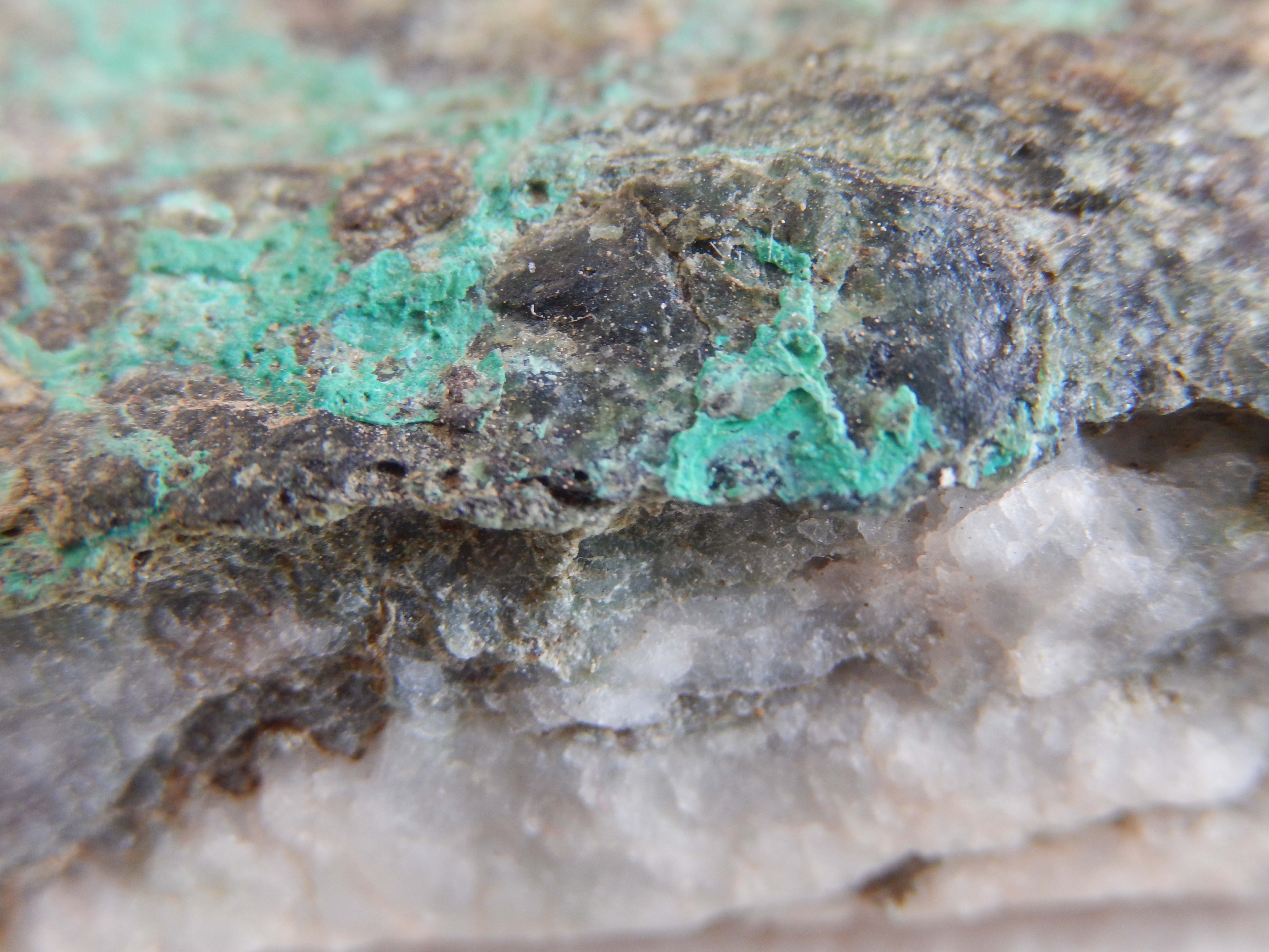

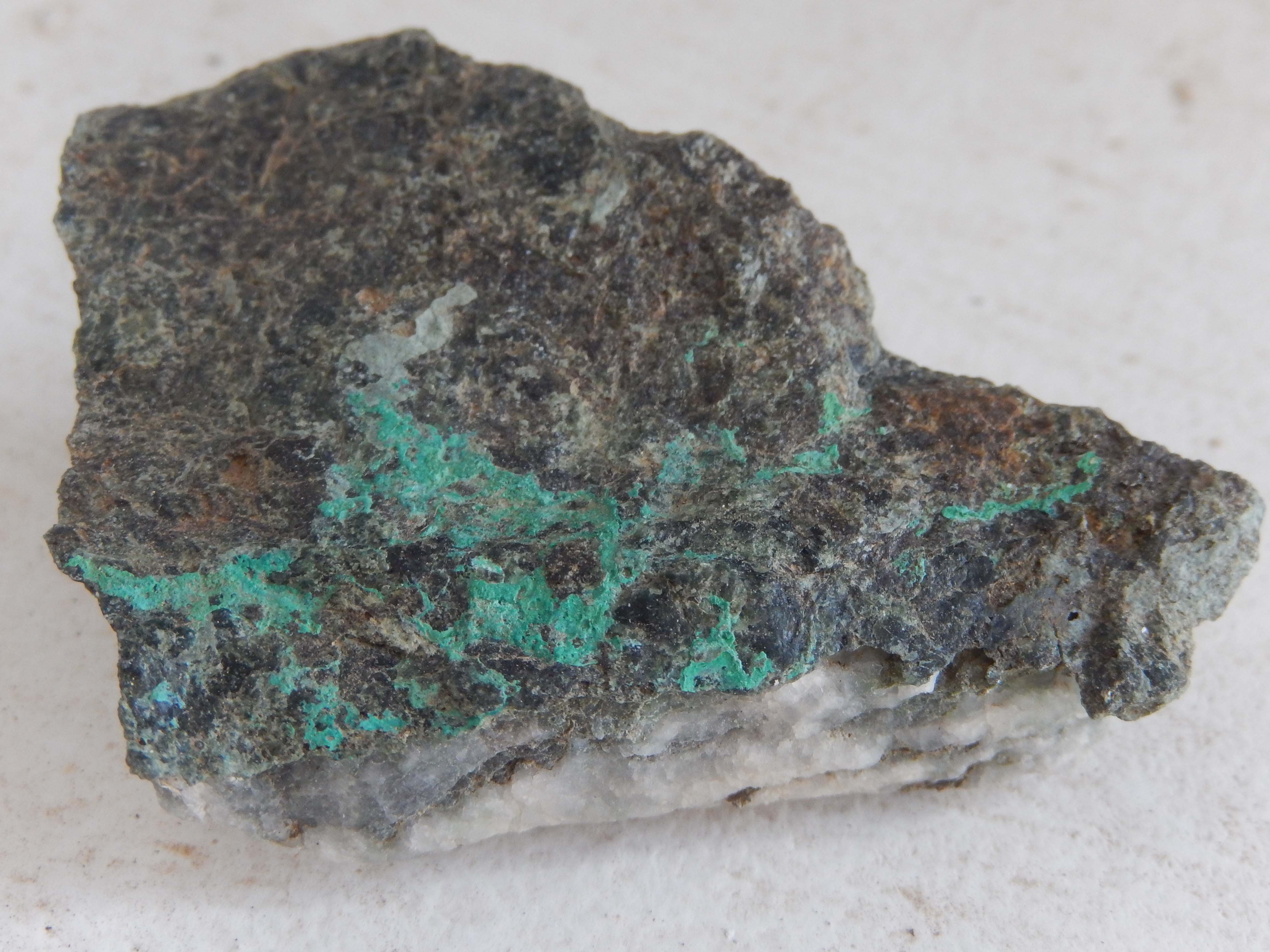

Vallon de Chabrières. Commune de Saint-Paul-sur-Ubaye.
Enduit très mince (moins de 0,5mm) d'un minéral vert-bleu sur un fragment d'ophicalcite (#7cm).
Rayé par le couteau; mais compte tenu de la très faible épaisseur ce n'est pas réellement significatif. Pas de réaction à l'acide.
Possible Chrysocolle.

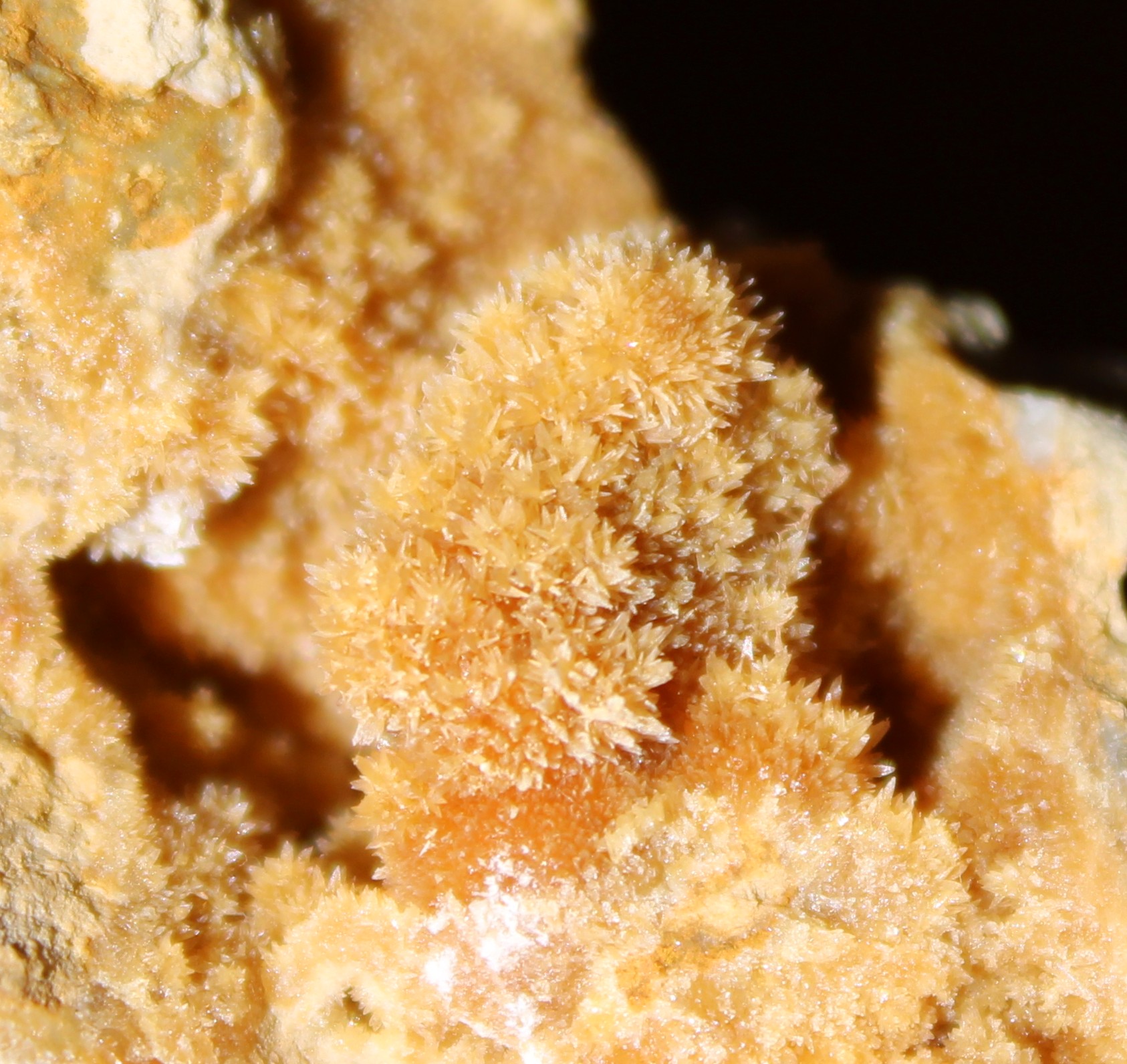

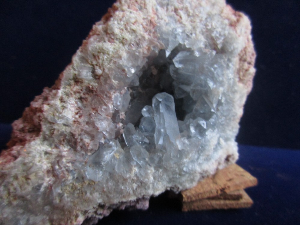

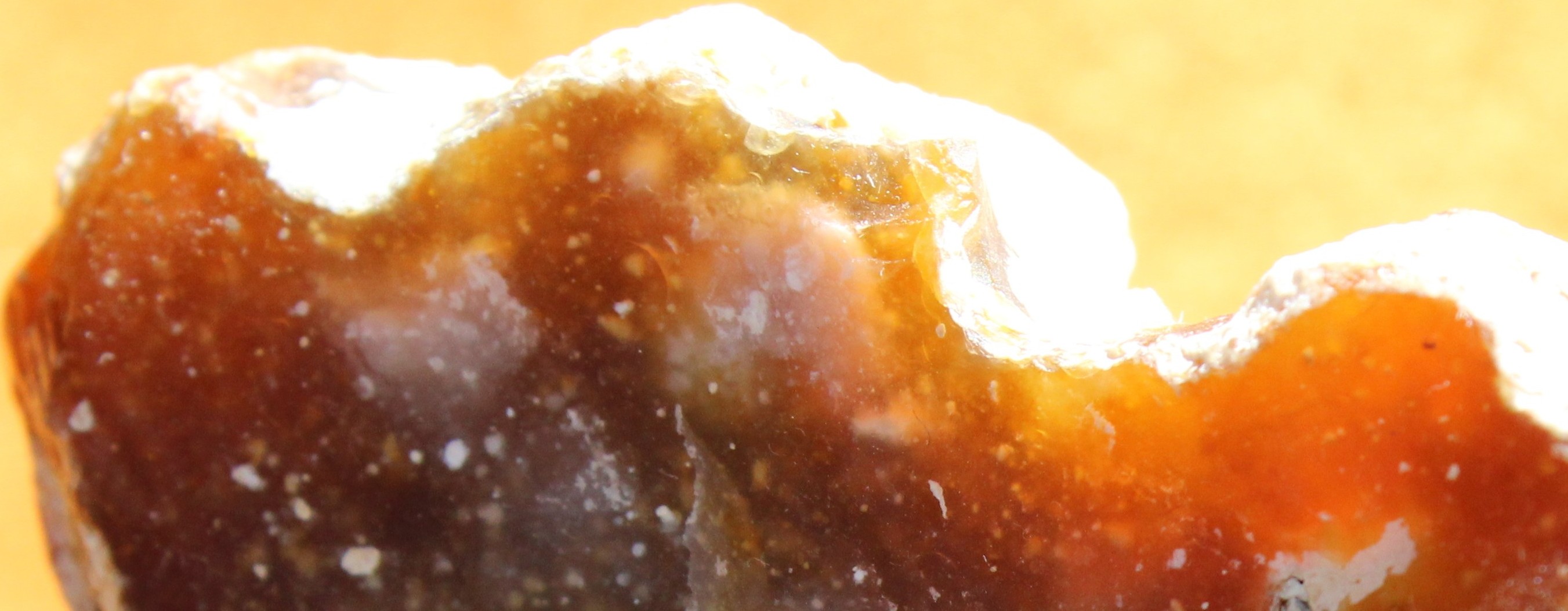

Invité jean francois06

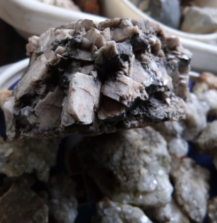

Bonjour, pour la photo 5, ankérite, tu verras sur le forum qu'il y a beaucoup de discussion à son propos, voici un fil tout a fait passionnant

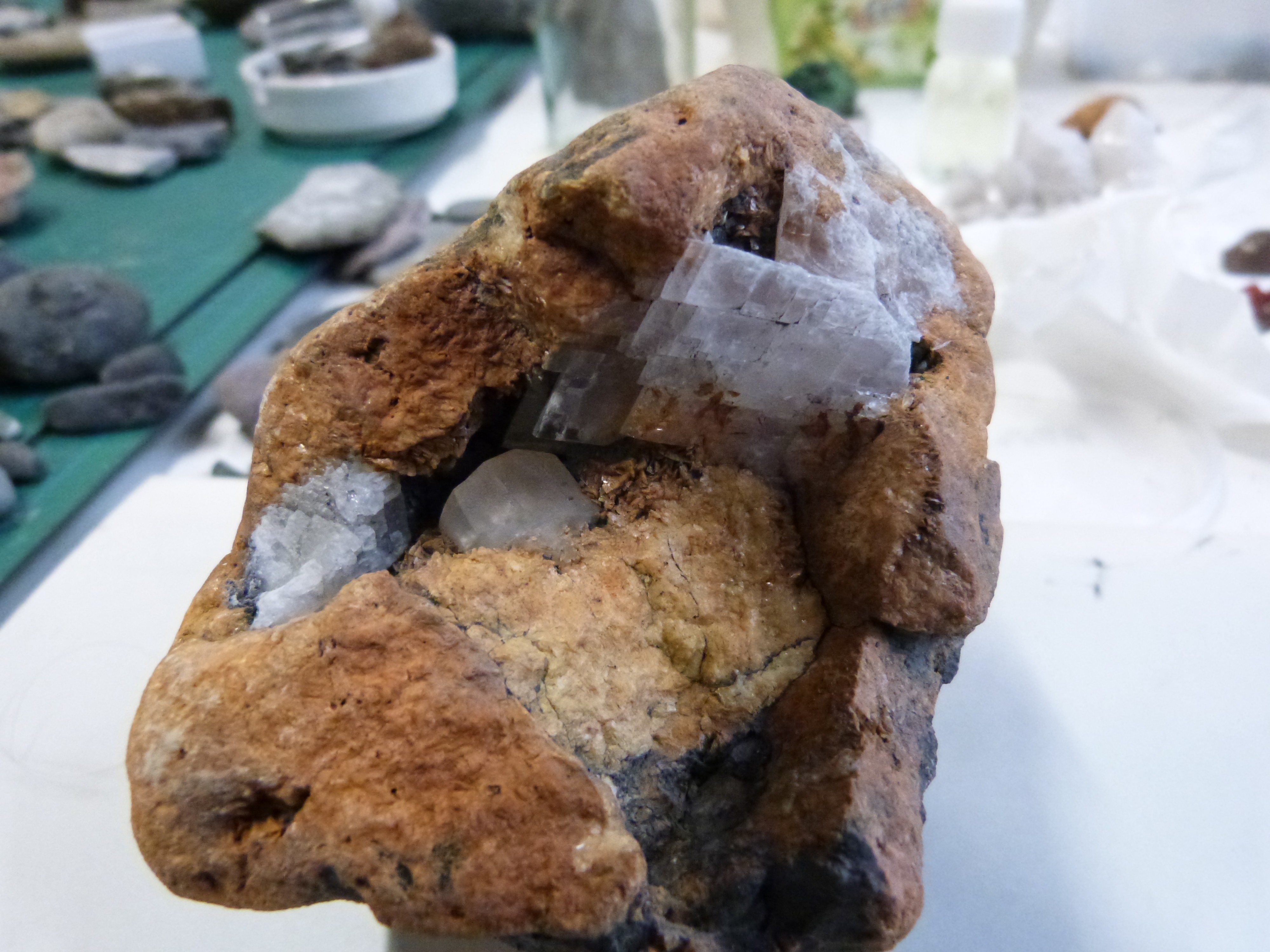

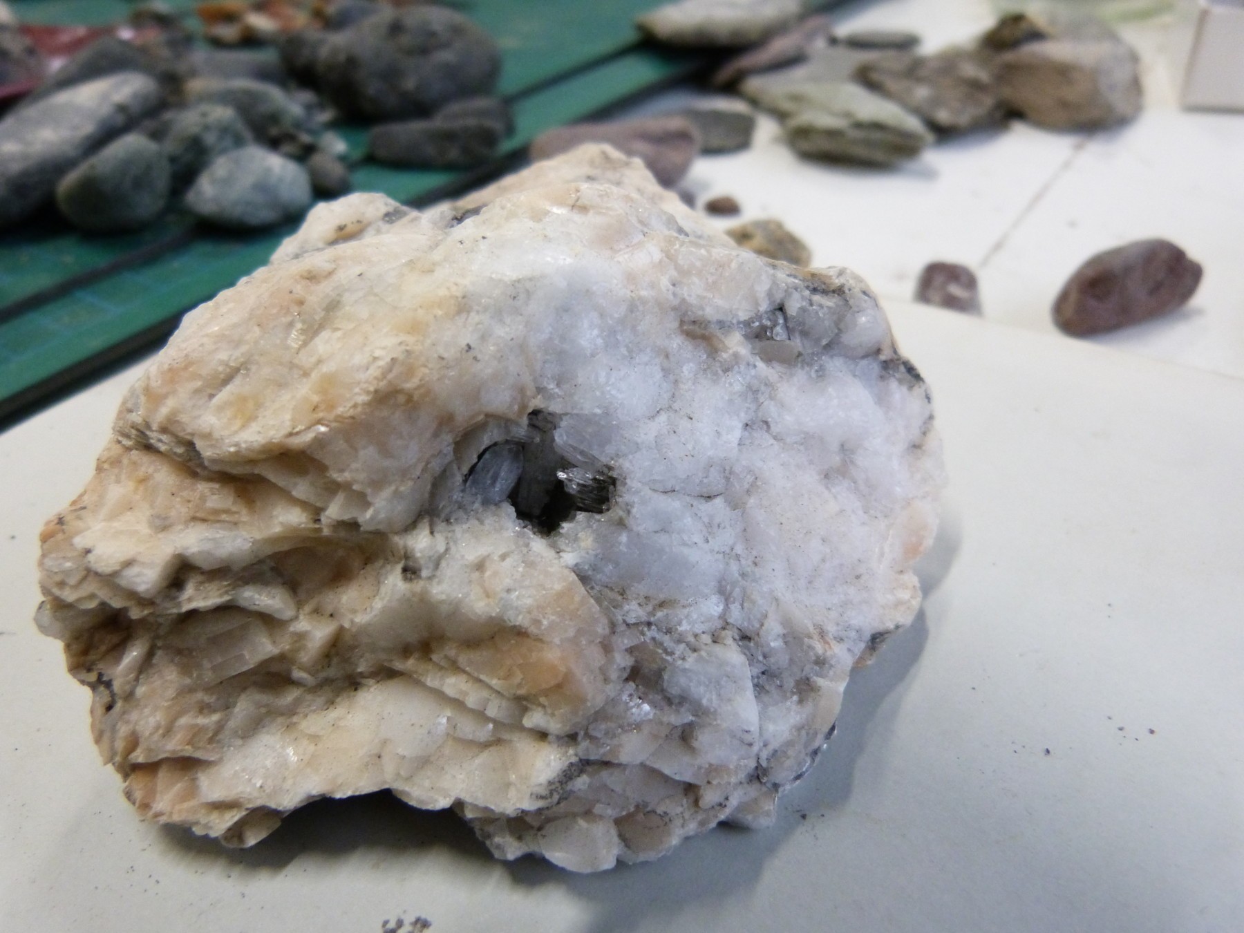

bonjour
c'est plus dur, moins réactif et coloré, avec une cristallisation de calcite bien différente sur l'autre face (photo du dessus)
les cristaux sont légèrement bombés, la calcite a des faces bien planes
mais évidemment tout est possible
je n'exclue pas non plus que ce que je pense être de la calcite soit tout autre chose, sur ce caillou, les autres me semblent bien caractéristiques
