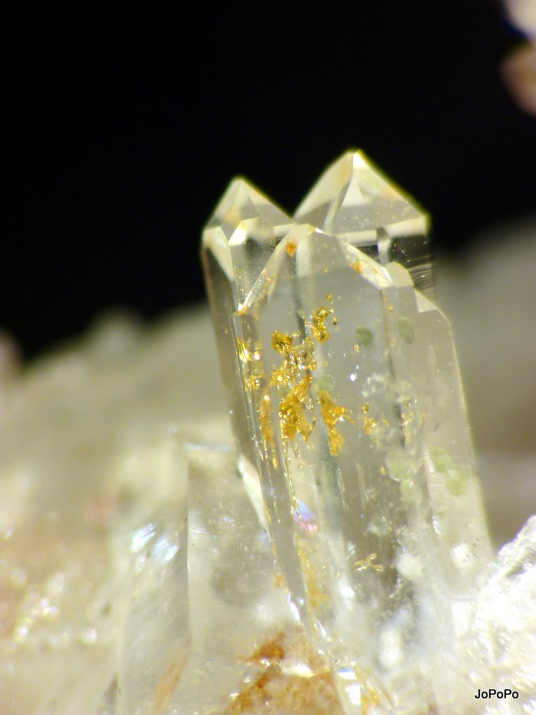

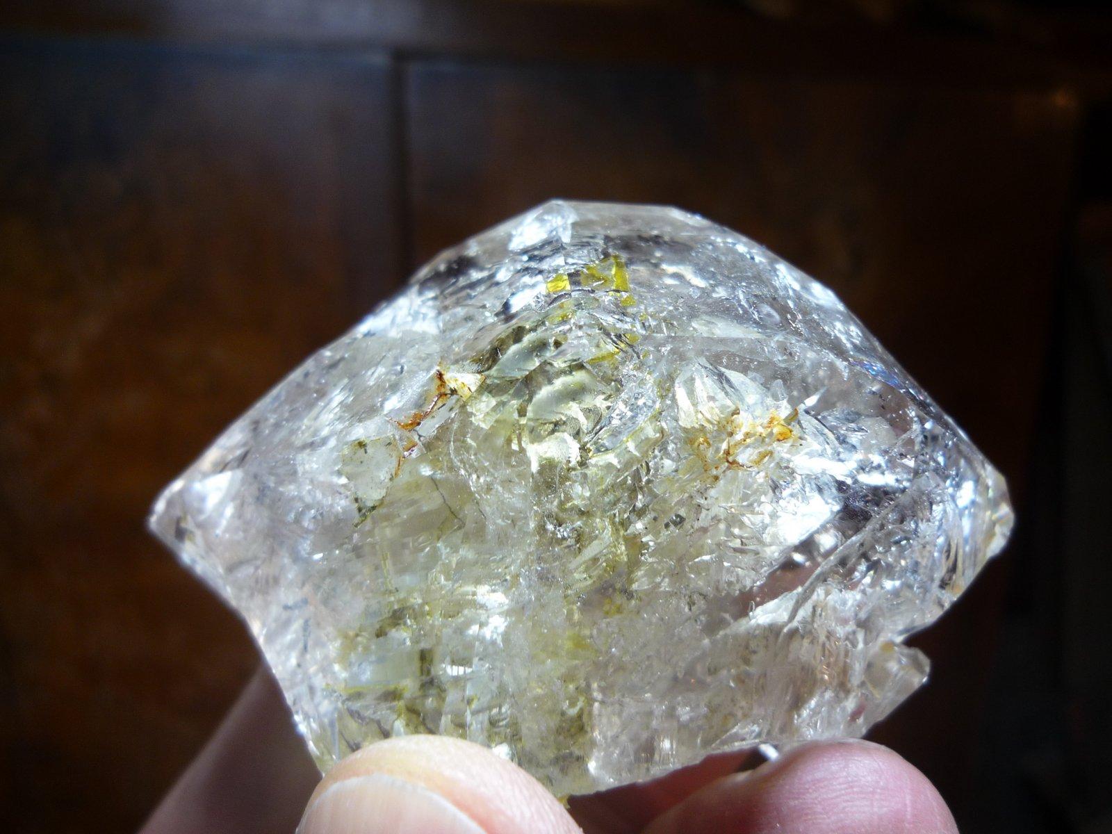

C'est l'hiver,alors on range.Dans une cagette d'allos ,j'ai retrouvé un cristal,qui paraissait jaune-vert au centre.J'avais pensé à des algues,où l'équivalent.2 ans plus tard,toujours la même couleur,alors on sort la bino,et là surprise,comme dans certains quartz des septarias,de l'huile(?)emprisonnée.C'est la première fois que j'en vois de cette zone.Y a-t-il a votre connaissance des précédents?
15w40 ou 20w40
Sinon prend une clé de vidange, tu doit pouvoir y remedier !!!
T'es sur que ce n'est pas plutôt une diffraction de la lumiére sur des fractures internes ?
Suite à cela, j'ai repris en main une revue de minéralogie trés connue ( dont les initiales sont L,R et M, chut !! faut pas le dire) et sur le N° 45 en page 14, il est écrit:
"Les travaux conduits par Barlier (1974) et Barlier et al (1973) puis Touray et Barlier (1974) ont mis en évidence la présence d'inclusions d'hydrocarbures, principalement méthane, éthane et propane, d'hydrocarbures liquides jaunâtres, et de solutions aqueuses salines."
Ton quartz présente t-il peut être ce genre d'inclusions ?
15w40 ou 20w40
Les reflections sur fractures internes ,on en voit très souvent.Très joli d"ailleurs.
Là c'est de l'huile bien jaune emprisonnée dans 3 fenêtres différentes.
Jusqu'a présent j'ai trouvé quelques bulles mobiles dans un liquide incolore ,le déplacement rapide de la bulle rapide excluant un liquile visqueux comme l'huile.
Je connaissais la présence des différents hydrcarbures,mais depuis que je cherche dans ce secteur,c'est mon premier quartz avec un liquide jaune.Pour ça que je demandais si d'autres ont fait la même découverte la haut.
Il faut dire que la poche n'était pas coforme aux descriptions habituelles.
Sinon pour avoir plus de chance de trouver de l'huile emprisonnée dans un quartz se tourner vers les septarias de certains secteurs,avec quequefois la chance d'y trouver aussi une bulle mobile,mais la dimension passe de 6.5 cm à 1cm.
