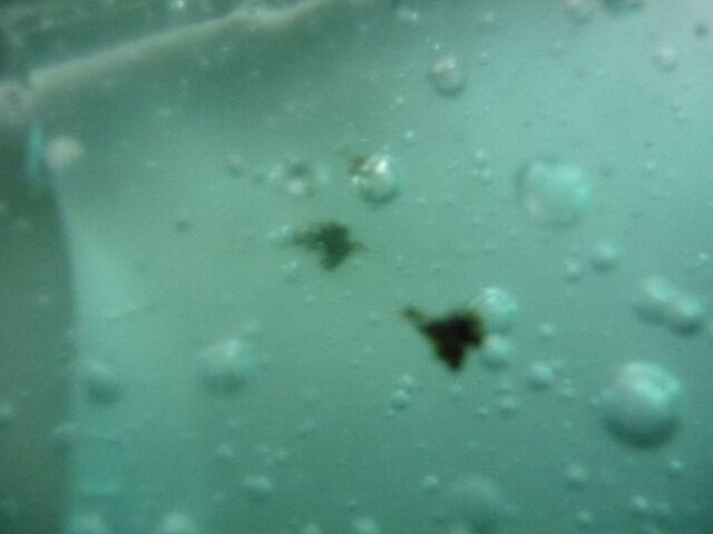

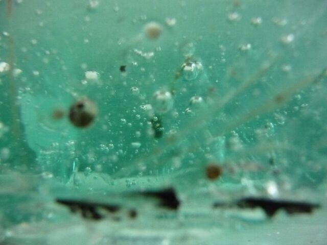

AJVD Posté(e) 7 avril 2009 Auteur Signaler Posté(e) 7 avril 2009 Re Bonsoir LeMelde, Cet échantillon m'a été donné par un de mes amis qui collectionne également, il a le même que moi et apparement d'après ses dires la pièce était assez grosse. Les 2 échantillons ont été disqués. L'ancien mineur du site de Ouche prétend avoir sorti le bloc du fond de la mine !!!!! Je ne sais qu'en penser, sinon qu'il ya des inclusions cristallisées à l'intérieur agrégats de cristaux plus ou moins aciculaires qui me laisse penser à de la stibine (ouche mine d'antimoine) et qu'il y a ces auréoles jaune-orangées autour des cristallisations et que certaines bulles ont des inclusions liquide. Les bulles sont petites et pas trop nombreuses je ne pense pas que cela change beaucoup la mesure de densité. J'essaierai de faire des photos de meilleures qualité. Alain Citer
AJVD Posté(e) 7 avril 2009 Auteur Signaler Posté(e) 7 avril 2009 J'ai fait qq photos mais mon APN ne fait pas la micro, désolé pour la mauvaise qualité des images. Alain Citer

tbrunch Posté(e) 7 avril 2009 Signaler Posté(e) 7 avril 2009 Si la densité est confirmée, on peut écarter le verre. La quantité de bulles n'a pas l'air suffisante pour expliquer un tel écart. Pour ceux qui auraient la curiosité d'installer la version démo et de passer en revue tous les types de verres (320 316 référencés) afin de vérifier si un verre peut avoir une densité inférieure à 2, voire même 2,4. Je vous avoue, j'ai pas eu le courage de le faire sciglass Sinon, on peut tester diverses compositions avec ce calculateur excel room temperature glass density calculation Peut-être qu'en testant l'indice de réfraction de l'échantillon, mais il faudrait disposer de suffisamment de liquides d'indices connus pour évaluer au mieux celui de l'échantillon. Citer
trilobig Posté(e) 7 avril 2009 Signaler Posté(e) 7 avril 2009 m'ouaih... c'est vrai que 1,42 c'est pas beaucoup, et comme c'est assez transparant, c'est probablement peu "microbullé" (ce qui explique encore moins....), quel que soit le verre d'ailleurs, qui n'est jamais que l'appellation d'une structure, je ne vois pas bien comment descendre aussi bas (composés organiques ? y'a-t-il un chimiste dans la salle ?). Alors question (j'ai lu ce topic assez vite) : la dureté n'a pas été testée il me semble : ça donne quoi ? raye le verre (le vrai), l'acier, le marbre, les diamants de ta femme, l'ordinaire quoi........ enfin je ne sais pas ce que tu as chez toi Citer

Invité phénacite Posté(e) 7 avril 2009 Signaler Posté(e) 7 avril 2009 AJVDINE ??? ...........hello !! En résumé, très léger, très robuste !!! des bulles ?? Inclusions dans les bulles on dirait ?? Je n'ai pas relu tous les posts, la cassure ? Changement de couleur selon l'angle de la lumière ??? Aspect 'bulbeux" ? ..... T'es pas en côte d'ivoire toi aussi ??? ... Amitiés Citer

AJVD Posté(e) 7 avril 2009 Auteur Signaler Posté(e) 7 avril 2009 Par contre s'est clivé en refroidissant suivant la ligne visible sur l'une des photos ! et disparition de certaines bulles brunes contnant, "des oxydes" ? Citer

trenen23 Posté(e) 7 avril 2009 Signaler Posté(e) 7 avril 2009 Bon je vais le faire bourrin, mais honnêtement, j'ai une petite expérience en mines métalliques mais là, jamais vu ça en place dans un filon. Ca évoque furieusement un laitier. Je ne connais pas le traitement de minerai employé dans les dernières périodes d'Ouches, mais ça ne colle pas trop avec les traitements 19ème dont j'ai entendu causer. Je suis d'accord, la densité ne colle pas, mais sur à 90% que ce n'est pas naturel, ou alors, il y avait une verrerie au fond d'une galerie d'Ouche!!! Pour Phénacite, si c'est de la mine, ça ne peut pas être volcanique, ce sont des filons hydrothermaux à quartz sitibine dans des gneiss, on est assez loin du Cantal volcanique Amicalement, Serge Citer

trilobig Posté(e) 7 avril 2009 Signaler Posté(e) 7 avril 2009 Bon, j'ai relu tout cela plus attentivement : Si tu confirmes la densité, et avec les quelques propriétés énoncées, je ne vois pas. J'avais un moment pensé à un composé orga mais vu de plus près ce qui s'en est dit, c'est à exclure. En tout cas, suis d'accord avec trenen : ce n'est pas naturel, sans doute lié à l'exploitation mais là, je n'y connais rien. Citer

LeMelde Posté(e) 7 avril 2009 Signaler Posté(e) 7 avril 2009 En tirant un peu par les cheveux, mais en partant du principe qu'il y a une base silice, la formation d'opale est-elle possible dans ces filons hydrothermaux ? En imaginant que la quantité de bulles soit de l'ordre de 15%, de densité 1.42 on passe autour de 1.70 ... c'est encore faible mais çà se rapproche de 1.9, et j'ai trouvé çà que je ne connaissais pas : "La densité de l'opale varie de 1.35 à 2.08, les pierres de faible densité sont hydrophanes (elles collent à la langue de manière spectaculaire)" Vos avis ?... Citer
