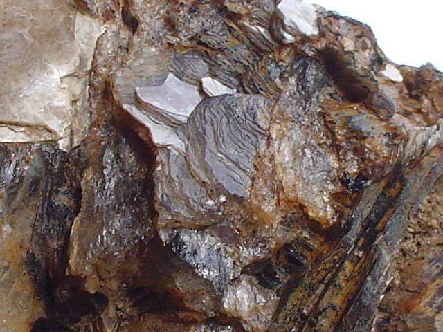

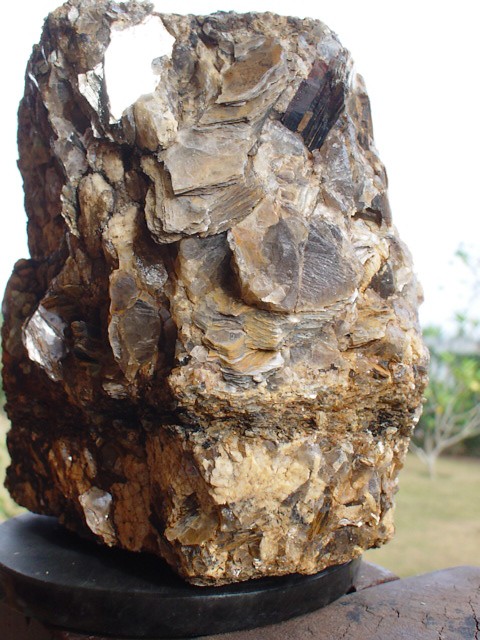

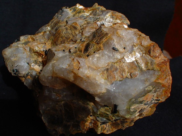

Découvert ce bloc de 8 kg entre micaschiste à 2 micas / migmatite à biotite, également dolérite proche.
Je suis intrigué par certaines cristallisations qui semble "cristalline" (sorry pas d'autres mots)
plutot qu'en feuilles.

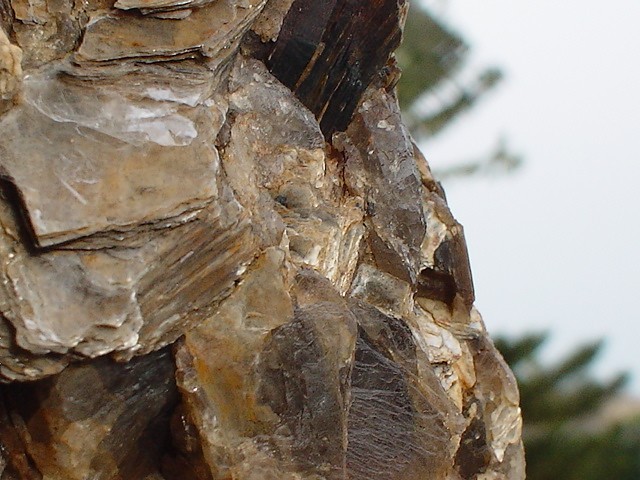

Sur certaines photos, on distingue des "lignes de croissances".
QUESTION : est ce du quartz dont les feuilles ont laissé des empreintes ?
ou est ce une cristallisation du micas, certaines photos montrent la transparence.
Plutôt de couleur vert pâle/gris.

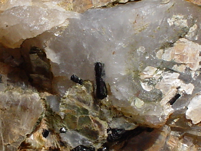

On peut aussi distinguer quelques cristaux de tourmalines noires de petites tailles, certaines enchevêtrées dans les feuilles de micas.
Merci pour vos avis.

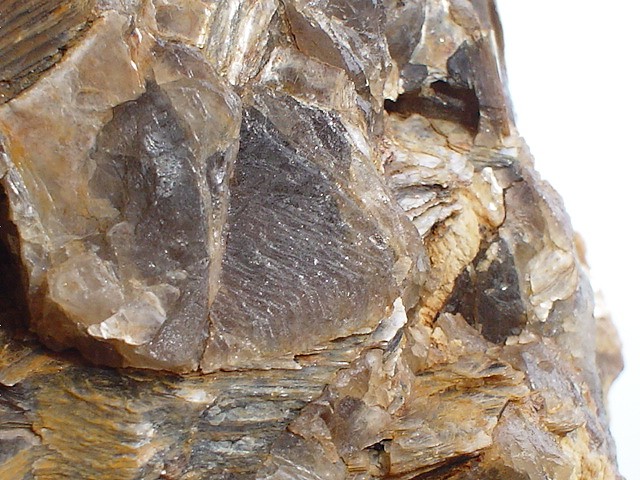

CF un post que j'avais envoyé: pyroxène (tourmaline) sur muscovite. Joli échantillon en tous les cas de muscovite. Le cristal noir sûrement une variété de tourmaline.

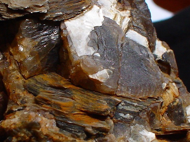

Si tu es intrigué par ce que l'on voit (par exemple) à peu près au centre de la dernière photo de ton premier message (mais je choisis cette photo car elle est très lisible) : il s'agit de quartz. On peut dire : quartz babélien… (pour les formes en " marches d'escalier ").
Dans le cas présent, il s'agit d'un quartz qui a effectué sa croissance en même temps que le mica.
Les deux minéraux se sont gênés mutuellement… la croissance s'est effectuée " un coup toi, un coup moi ".
Par la suite, il est possible qu'une partie du mica se soit altérée et ait laissé le quartz en saillie, libre.
Au nettoyage, n'as-tu pas éliminé de l'argile ? À+

A priori pegmatite , zone à quartz micas, c'est souvent de la muscovite, mais à l'analyse ça peut tirer vers la phlogopite. Compte tenu de la couleur de la tourmaline, je ne crois pas que ça contienne du lithium.

Papyfred, oui effectivement j'ai nettoyé le bloc en le rinçant et une partie
de l'argile a été enlevée,
ensuite les feuilles de micas se détachent facilement pour certaines,
ce qui pourrait expliquer les escaliers de croissance laissés sur le quartz.
Mais ce qui m' a intrigué, c'est la couleur et l'aspect du "quartz" (cf babélien selon Papyfred)
de couleur gris et semble t il d'aspect plus "gras" en surface
en comparaison
au 2nd petit bloc où là le quartz a une couleur blanche laiteuse et aspect surface différent (bloc aussi nettoyé de l'argile)
et situé à côté du premier.

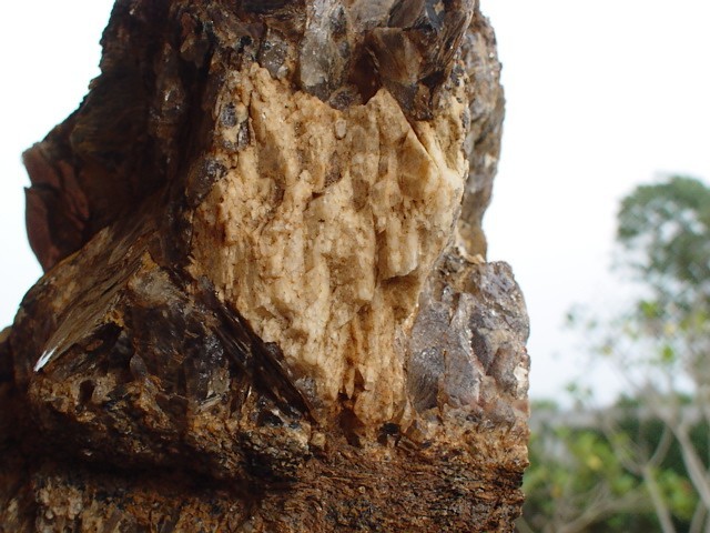

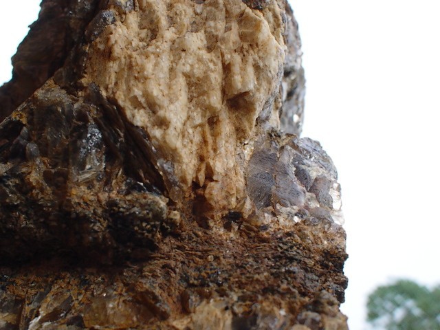

Un autre photo de l'arrière du bloc,
la partie blanche altérée et abîmée ressemble à un feldspath altéré comme de l'albite...
le cristal devait être important, mais l'érosion l' a détruit en partie.

" Babélien ", " en ziggourat ", " Babel ", etc. pour les marches d'escalier…
La couleur de ton quartz, peut s'expliquer par la vitesse de croissance et l'accumulation, de micro-inclusions, de micro-lacunes de cristallisation, de micro-fractures ; que ce soit l'une de ces causes, ou l'ensemble de ces causes… L'aspect " gras " de surface pourrait correspondre à une période de cristallisation plus tranquille, ou, à une fine couche de quartz calcédonieux…
