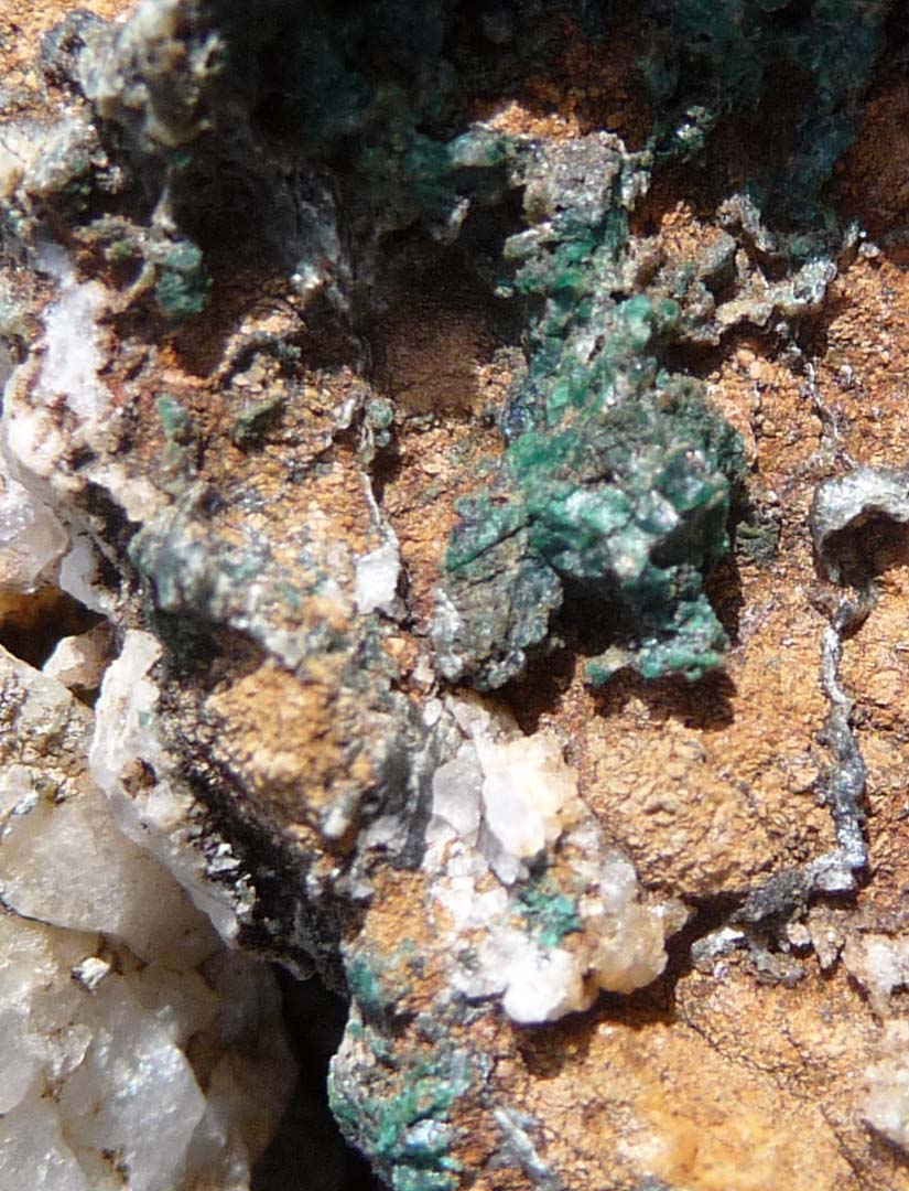

Jadéite ? métamorphisme du Queyras

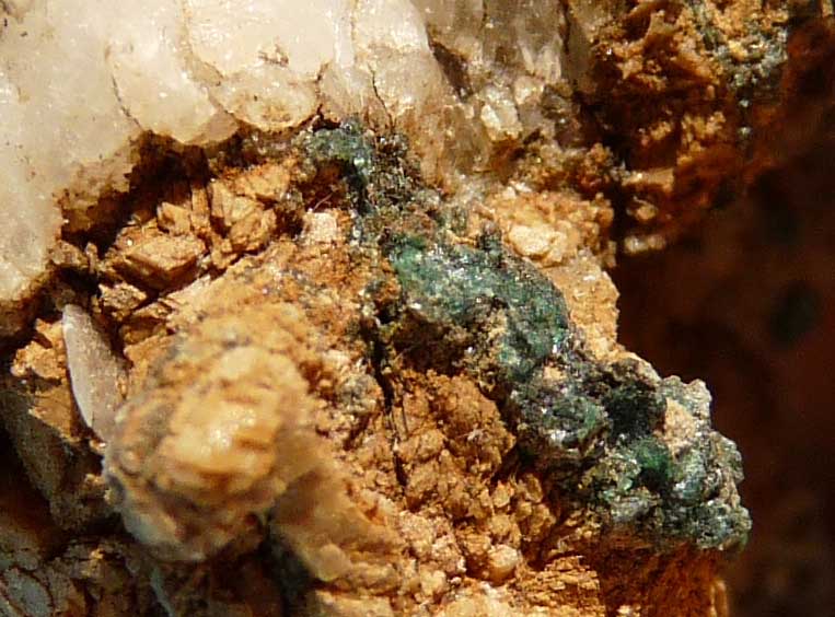

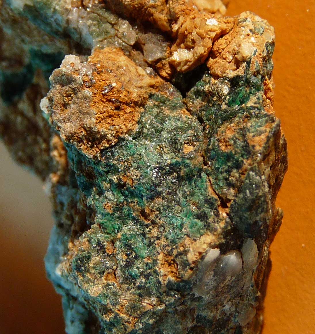

je n'arrive pas à identifier ce que pourrait être ce minéral/roche vert intense
je pense à de la jadéite sans certitude
l'échantillon à été trouvé dans un bloc alternant calcaire et schiste (crétacé inférieur recoupé de minéralisations plus tardive), ce bloc devait se trouver entre une couche de basalte et une couche de métabasalte
j'ai pensé à de l'omphacite mais est ce que l'omphacite peut se trouver sans être associée au grenat ?
les textes sur la géologie métamorphique sont fréquents mais les photos de roches sont très rares...on parle de jadéite en Queyras mais qui sait à quoi elle ressemble en fonction du contexte ?...
il ne s'agit pas d'actinolite/serpentine (pas de structure fibreuse);
il n'y a pas de forme cristalline visible mais il y a peut être des clivages
ce minéral semble solide, plus résistant à l'érosion que les "calcaires" qui l'entourent
les zones verte ne dépassent pas 2 mm d'épaisseur mais s'étirent sur plusieurs centimètres de longueur
peut être est-ce du diopside chromifère, un autre pyroxene ?
Pyroxène. voir les sections et éventuellement la poudre en polarisation.
Peu probable à première vue (car en fait on ne voit pas grand chose; une photo à champ plus réduit serait utile).
Je ne crois pas que ce soit de la jadéite...
Oui, Cédrick, essaie de nous faire une bonne photo… assortis-là de quelques tests basiques !
Ensuite, pense que certaines serpentines (comme l'antigorite et la lizardite) ne montrent pas d'aspect fibreux (comme en montrent les chrysotiles). Tu sais que, dans le Queyras, tu as des serpentinites pas loin… À+
de rares parties de la roche se dissolvent dans HCl (petites veines de calcite blanche) le reste ne se dissout pas
l'HCl n'a fait qu'intensifier la couleur verte, en gros il a nettoyé la roche
pour la dureté c'est très difficile vu la taille des veines vertes... mais cela ne semble pas rayer le verre
p.s. : il n'y a pas de "k" à Cédric ;), enfin dans cette version de mon prénom

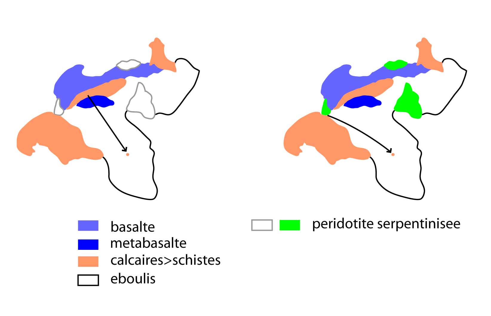

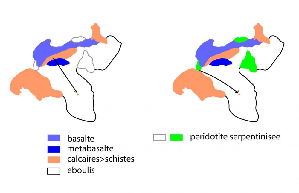

bien vu papyfred, il y a bien de la serpentinite pas loin... j'imaginais que le bloc provenait d'une couche calcaire entre des basaltes (1e schéma) mais en fait il pourrait très bien provenir d'une couche calcaire au contact de serpentinite (2eme schéma) cette possibilité m'était passée inaperçue jusqu'à maintenant

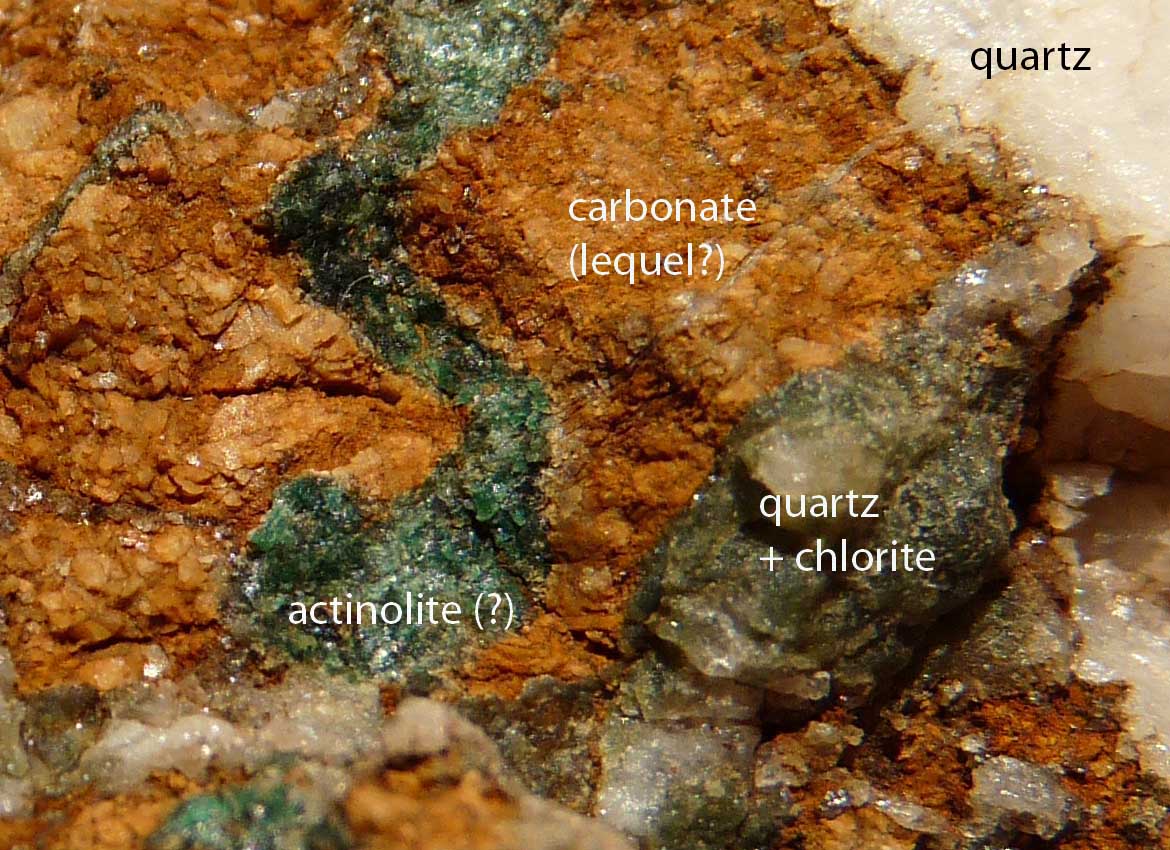

il s'agirait donc de fissure remplie d'actinolite non fibreuse
dans une roche carbonatée (le quel ?),
de l'actinolite qui proviendrait des peridotites serpentinisées, qui aurait rempli des fissures de la roche carbonatée, le tout aurait été refracturé plus tard et les fissures se seraient remplies de quartz et de chlorite

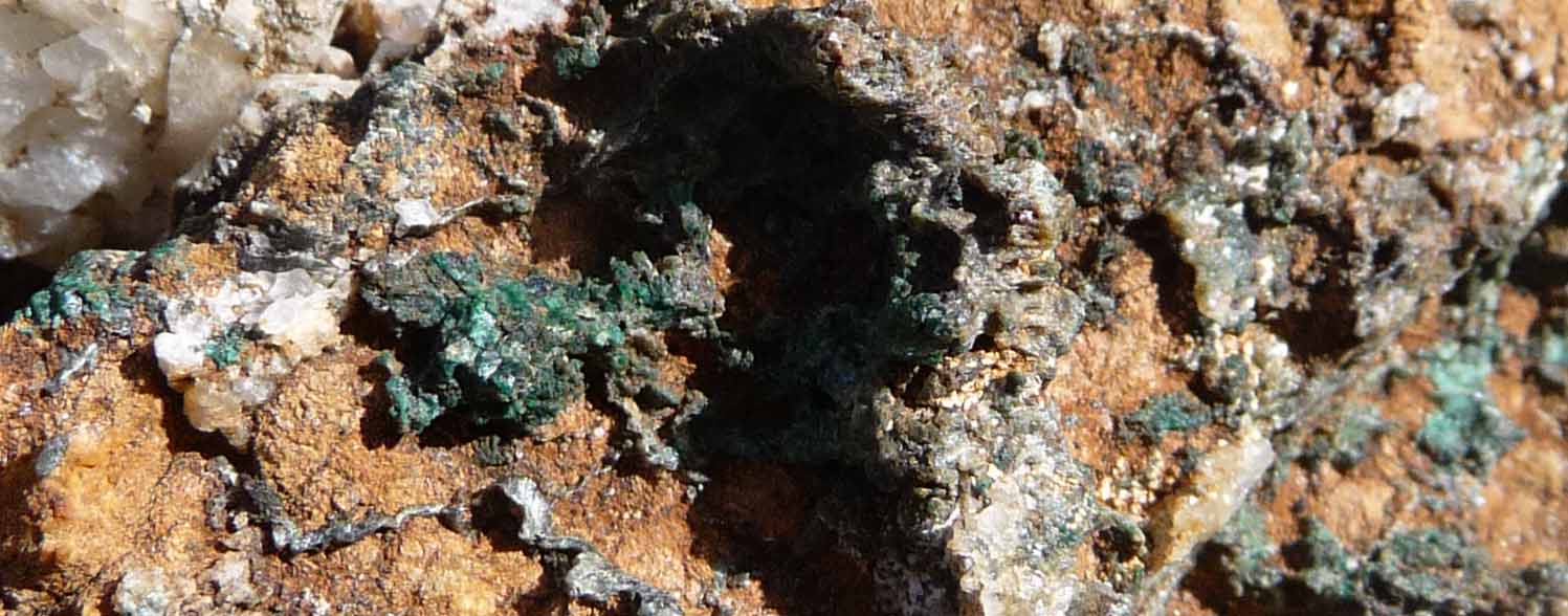

Je crois que j'ai la même venant de la crête de St Véran (au dessus de la Chapelle, vue imprenable sur l'Italie) et à l'affleurement.
Ou je me trompe fort ou il s'agit d'une listwaenite, roche issue de l'hydrothermalisation des péridotites et composée en grande partie de carbonates de la série ankérite-sidérite et consorts. Dans ce cas le vert, s'il est en paillettes serait de la fuchsite, parfois prise dans le quartz
Dis moi si ça correspond, ça m'intéresse
Merci, Serge
oui oui, col de la Blanche ;) entre la pointe blanche et la tête des Toillies

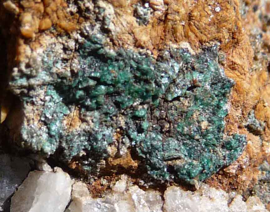

ta description semble correspondre parfaitement, on peut d'ailleurs voir des petits cristaux d'allure rhomboèdrique de carbonates sur la 3e photo
merci pour tes précisions, c'est un grand pas en avant

voila qui vient confirmer l'idée de trenen23 !
le minéral vert est bien de la fuchsite dans une listwaenite de type 2 :grand sourire:
