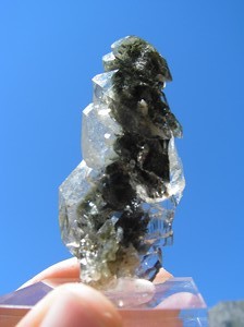

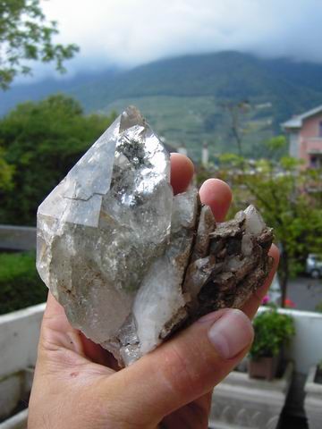

Je ne suis pas expert en chimie, et ne connaît pas grand chose sur la formation des cristaux… J’ai découvert cet été un four : à l’intérieur, des centaines de pièces, bi-terminés, peignes, mais uniquement des quartz-fantômes, avec inclusion de chlorite. Il y avait aussi des cristaux de calcite, et deux comme celui dont j’ai mis la photo ci-dessous. La formation est pour le moins originale, on dirait du coupé-collé.
Quelqu’un peut-il m’expliquer comment se forme un tel cristal de quartz et si cette formation a un nom ou est simplement une erreur de la nature?

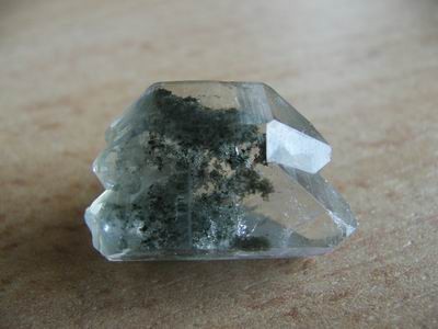

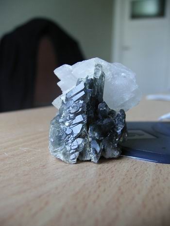

Je vous joint deux autres petites pièces sympa.
on peut imaginer qu'une lame de calcite a stoppé la croissance du quartz en longueur, mais il restait une petite surface de quartz qui a continué à grandir, la lame de calcite a ensuite darue peut être dissoute, laissant un gros cristal coupé net avec une petite pointe.
des lames de calcite font fréquement ce genre de formes bizares avant de disparaitre...on peut voir des cristaux coupés de facon rectiligne en se demandant très longtemps pourquoi ils n'on pas cristallisés correctement jusqu'au jour où l'on découvre un four dans lequel les lames de calcite n'ont pas disparues.

Dans ta théorie, tu supposes que la calcite existait avant le quartz (puisqu'elle empêche le quartz de passer). Mais dans ce four, où les blocs de calcite sont encore présents, j'ai trouvé par exemple un bi-terminé entouré d'un cube de calcite, ou des groupes de quartz où entre deux pointes se faufile tout-à-coup un petit cube de calcite, et ça semble prouver que la calcite s'est ajoutée au quartz ...et n'aurait donc pas empêché le quartz de "pousser".
As-tu une solution?
il y a différentes périodes de cristallisation, et ma théorie n'empeche par de retrouver des calcite par après...en général la calcite et le quartz grandissent au même moment...certains quartz n'on pas toujours la place pour se former librement...ils sont soit déformé soit interpénétré
à mon avis les calcite de seconde génération n'ont pas la même forme que la première génération, ils n'ont pas une forme de lame tabulaire souvent opaque de couleur beige orangé...
C'est une theorie, je peux me tromper.
Il ne semble pas que la calcite en présence empêche le quartz de grandir, puisqu'on retrouve des quartz qui se sont formés avec la calcite et qui ne sont pas déformés.

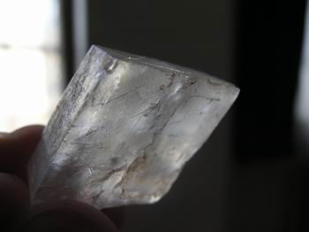

Toutes les calcites du four sont blanches, plus ou moins transparentes, et de forme rhomboédrique. certains quartz "nagent" dans la calcite, et se sont donc formés en même temps ou après, mais pas avant. Or ces quartz se sont bien développés, malgré la calcite.

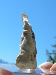

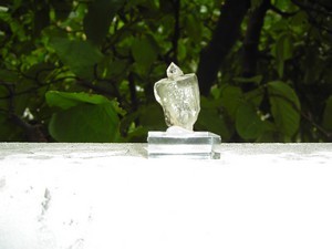

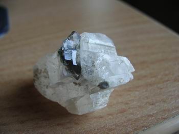

Quelques exemples:
post-659-1158321963_thumb.jpgpost-659-1158321949_thumb.jpgpost-659-1158321940_thumb.jpgpost-659-1158321929_thumb.jpg

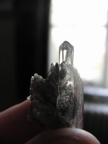

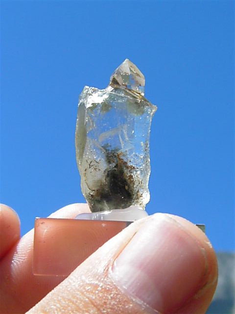

Un autre cristal trouvé dans le même four a aussi une excroissance, et pourtant il n'a pas été stoppé par une lame de calcite, puisqu'on ne voit pas de coupure nette comme aux autres :
J'ai peut-être mal compris ta théorie, Orléan...
je ne voi pas ce qui empeche ma théorie de se produire...
