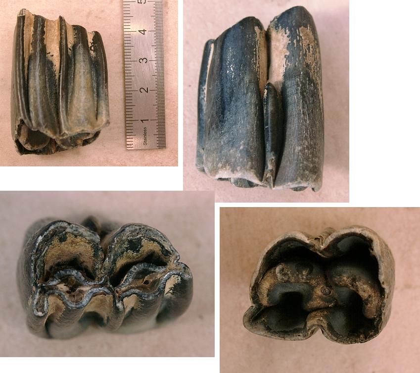

Bonjour à tous,
J'ai trouvé cette dent sur la plage du cap Gris Nez, je n'y connais pas grand chose en fossile, par contre je pense à une dent de cheval? pouvez vous m'éclairer, merci.
Bonjour Ferioc,
Il s'agit en effet vraisemblablement d'une dent de Boviné. Cette dent peut être rattachée à deux espèces très proches du point de vue de la morphologie osseuse et dentaire : le Bos primigenius (Aurochs) ou le Bison priscus. En tout cas il s'agit bien d'une dent de Boviné du Pléistocène. :geoforum:
Farfadet
A mon avis, c'est pas du cheval, je ne suis pas grand spécialiste mais pourquoi pas du Rennes ? ou du Mégaceros.
Fossile pas en place donc
Plusieurs possibilités donc: Un cette dent est tombé des niveaux quaternaires de la falaise ?, soit elle provient des tourbes sub-Atlantique du quaternaire? ( la manche était un immense marécage ...il y a 100 000 ans) ou autres?
Prés de Tardinghen, les niveaux était assez riche en ossements, lorsque la couche apparaissait, il y a 10 ans ( aujourd'hui ensablé ...), ceci était associé à un outillage lithique: Néolthique ( 10 000 à 7 ans avec industrie sur galet: nucléus, grattoir, lame...)
Qui dit mieux ?
Halucigenia
:coucou!:
Juste pour précision :
cela ne peut pas être un cervidé car la couronne des dents de cervidés est beaucoup plus basse. En effet, les cervidés sont brachyodontes, alors que les bovinés sont hypsodontes (avec une couronne haute).
Farfadet, archéozoologue de formation. :coucou!:
