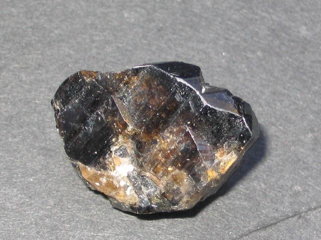

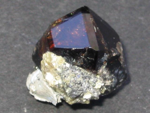

La seule différence que l'on peut faire entre quily et La Villeder, c'est la relative rareté des critaux non maclés à Quily que ce soit inclus dans le quartz ("étain de bois") ou en géode.
La gangue micacée des critaux brillants est souvent différente, les paillettes de mica semblent plus fines à Quily.
Le prisme est souvent plus court à Quily qu'à La Villeder.

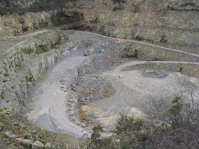

une petite vue de quily vers la fin de l'exploitation (3-4 ans avant )
la voiture au fond donne l'échelle .............
actuellement plein d'eau ..........
et dire qu'en 2003 nous etions au fond avec le club BOUOUOUOUHHHHHHHHHHHH :clown:

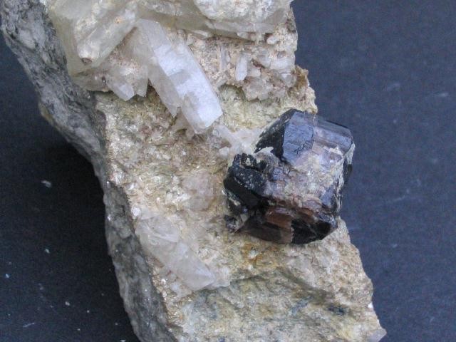

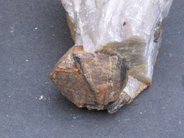

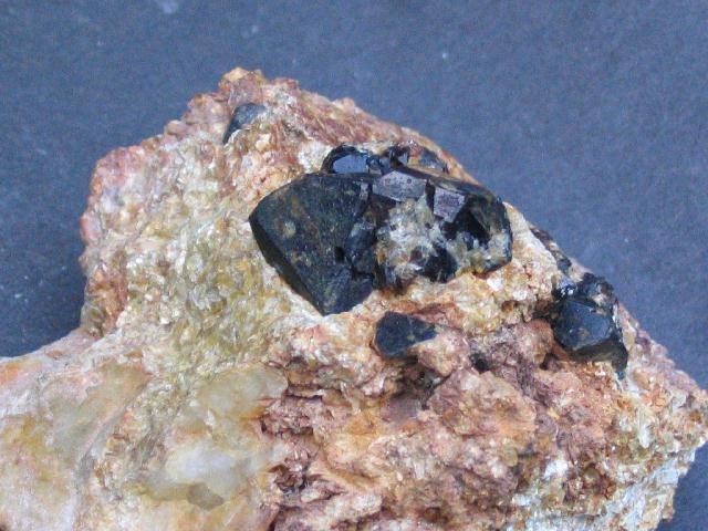

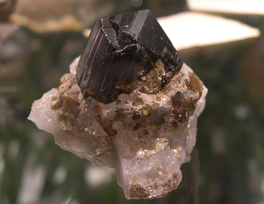

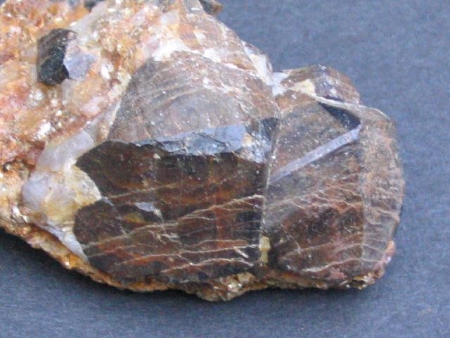

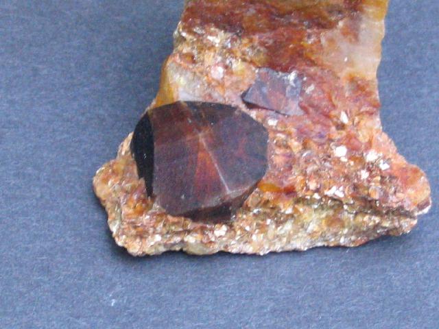

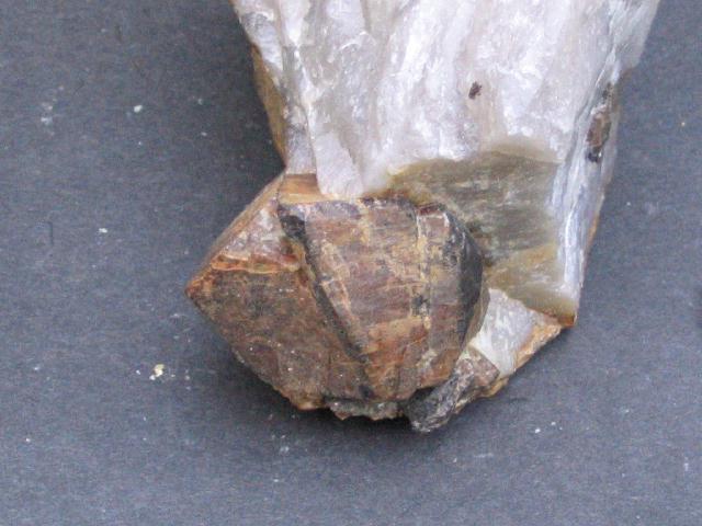

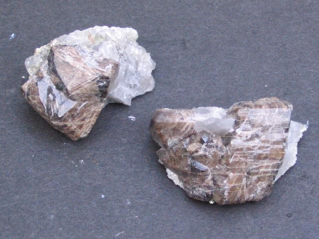

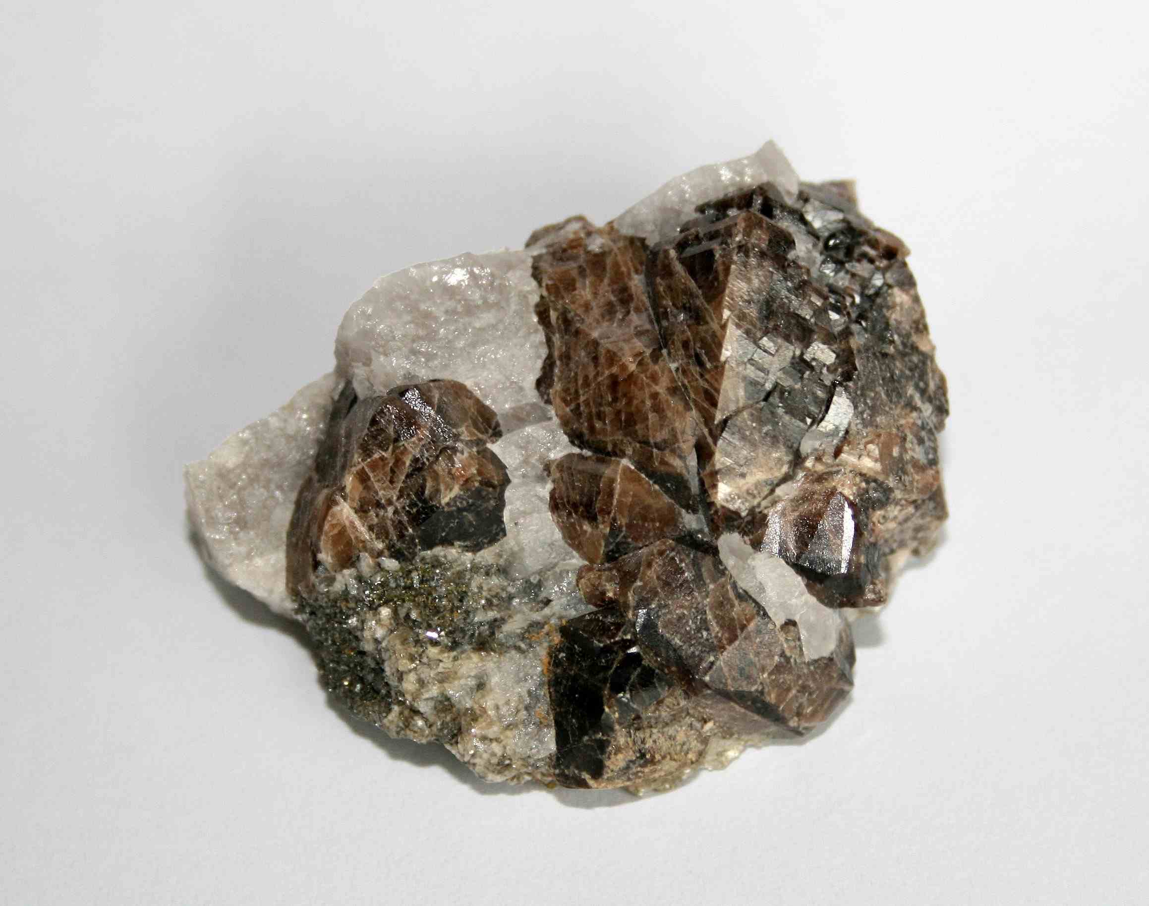

en fait dans les filons la cassitérite se developpe aux épontes, il n'y a alors quasiment pas de gangue, il est assez fréquent de trouver des cristaux qui restent sur le quartz massif pour les cristaux marrons, pour les cassitérites noire et brillantes c'est une autre affaire elles se sont développées sur de la muscovite beaucoup plus fragile.
Quand on a de la chance les critaux de cassi se sont un peu éloigné des épontes et on a plus de chance de trouver des cristaux sur gangue.
voici deux exemples sur gangue pour monter que ça existe mais que c'est pas les plus féquents.

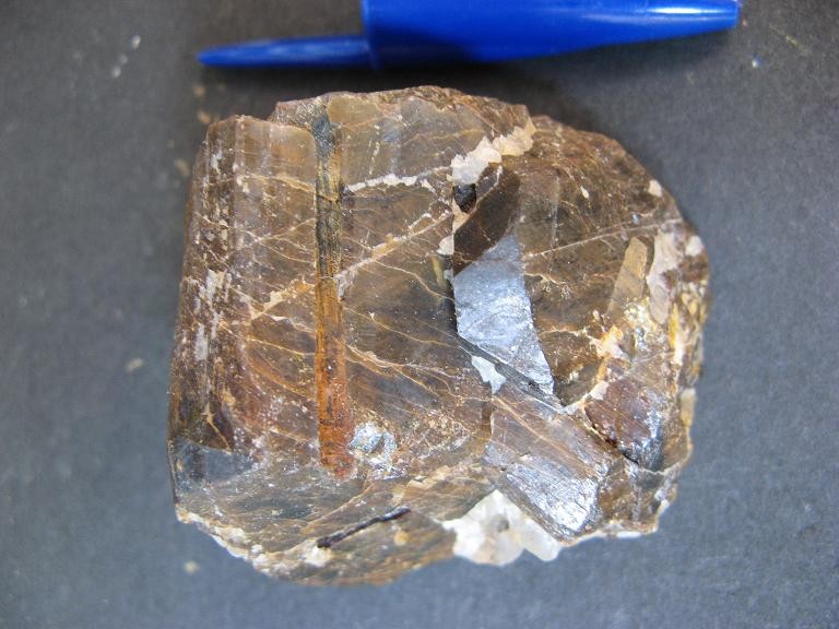

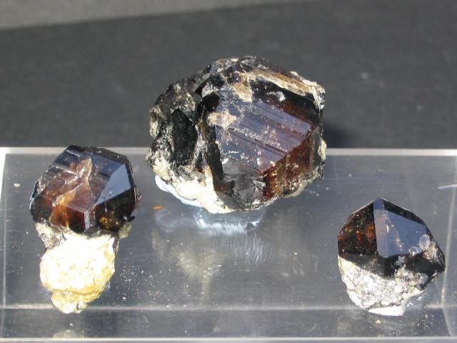

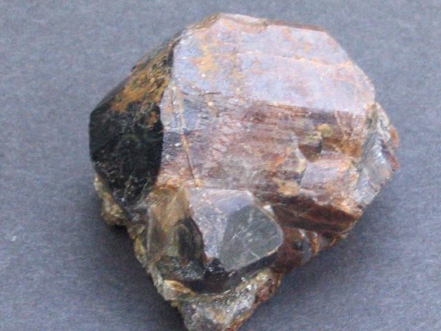

dans le hors série page 23 je pense qu'il s'agit de Quily à part celle du haut à gauche,
page 42 en bas à gauche le spécimen de gauche est une macle de Quily, celui de gauche non maclé provient des haldes de La Villeder , les deux ont été récoltés par mes soins.
