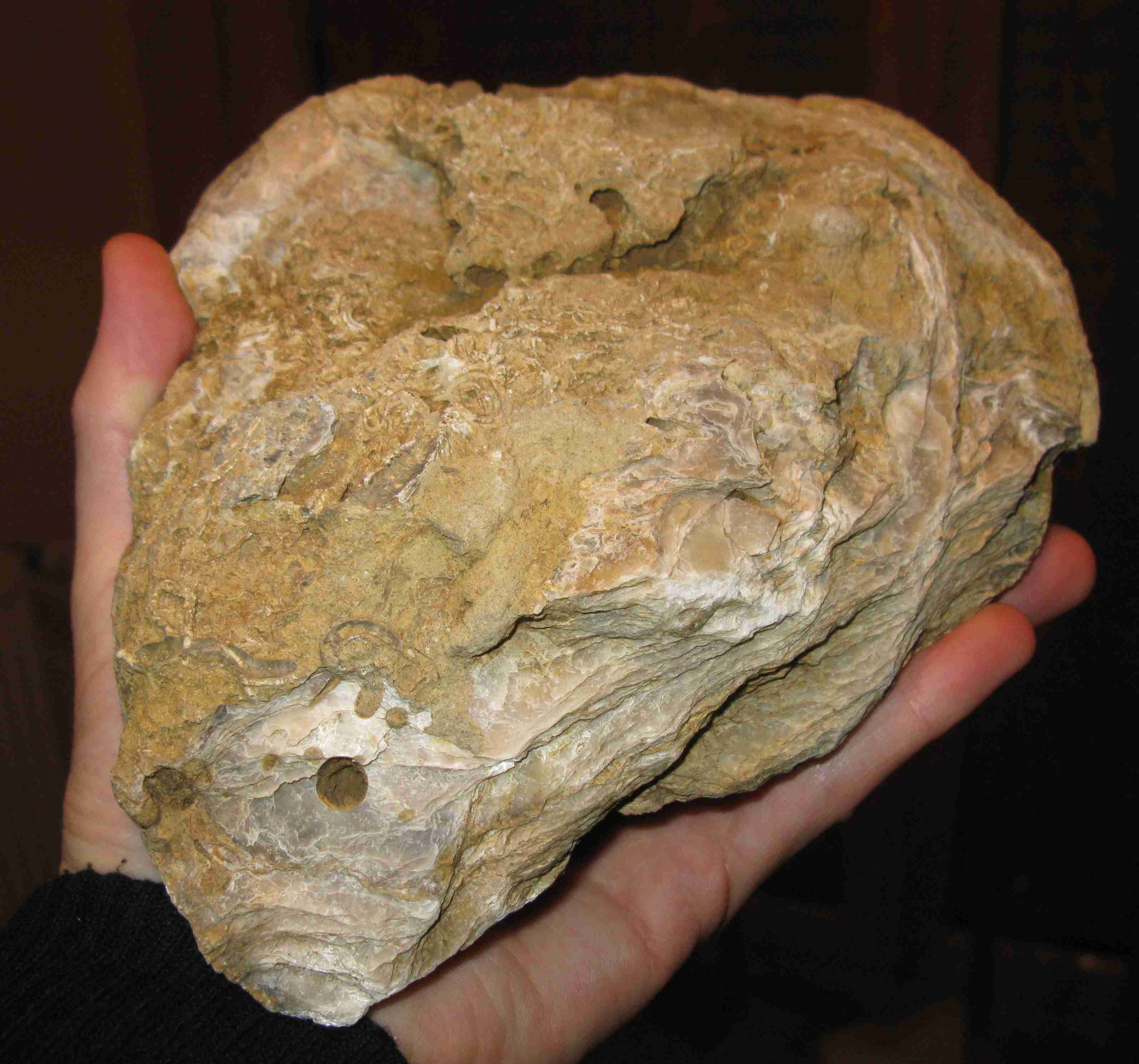

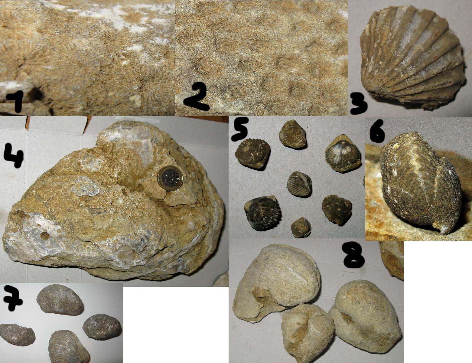

Bonjour! Ma premiere sortie aux fossiles sur Nancy... pas de grande découverte mais j'aimerai bei étant Novice quelques infos sur l'identification.
merci d'avance.
1= verso de 2
6= 2 coquillage l"un dans l'autre je pense = 5

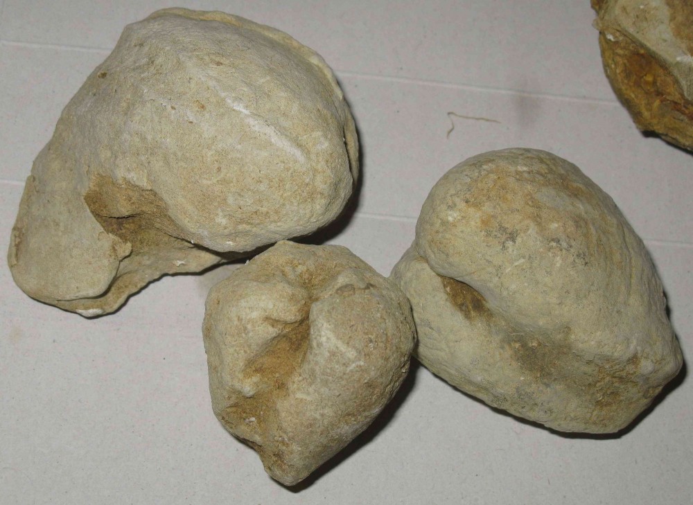

En effet, les Pholadomya (bien usées) paraissent provenir du Lias moyen : Pholadomya idea par exemple.
Celui que tu tiens en main n'est guère parlant... On dirait un des morphotypes élargis de Gryphaea du Lias moyen.
le 7 c'est de la Gryphea arcuata (Sinémurien) pour le 2 isatrea bernardiana Bajocien[/b] pour le 5 c'est du calcirhynchia plicatissima Hettangien à Pliensbachien pour le 8 c'est du Pholadomya decorata Pliensbachien et toarcien
