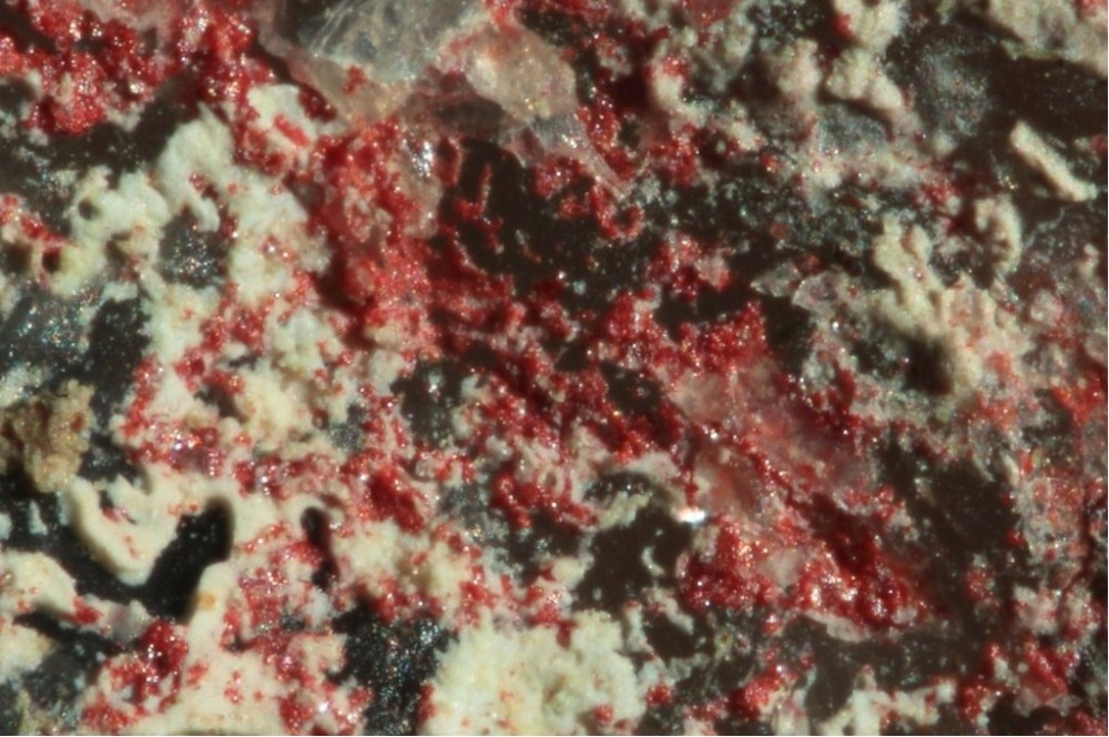

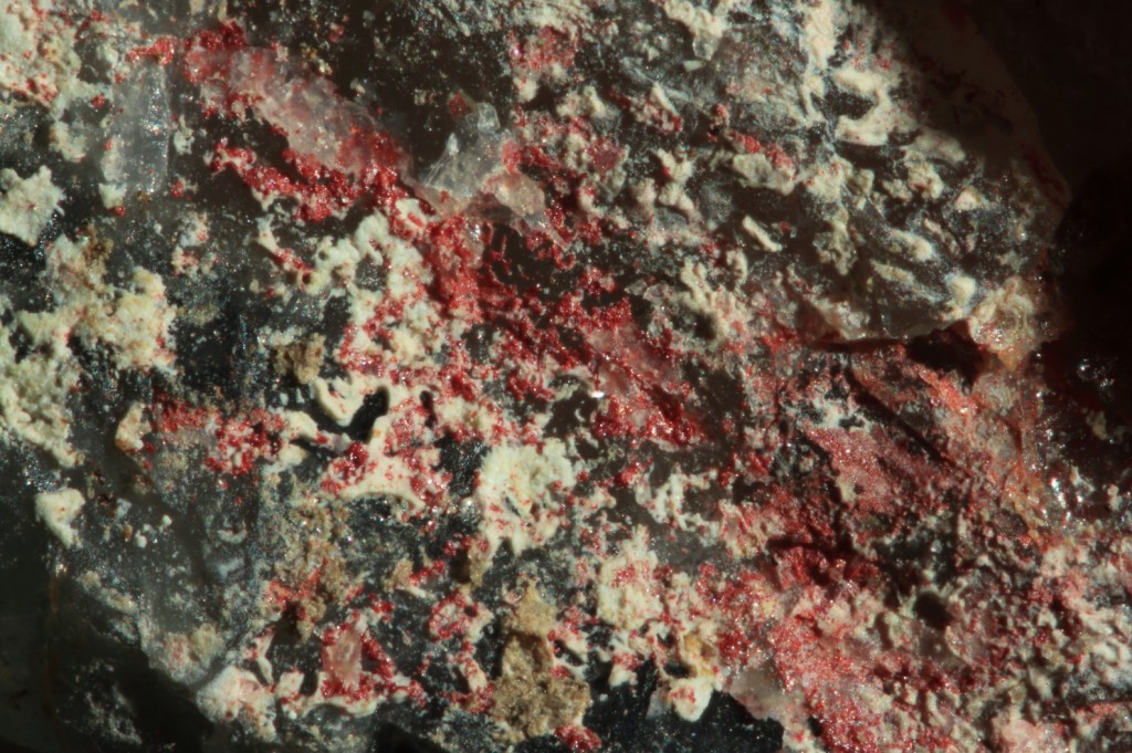

Même s'il a fallu que je m'y reprenne à quatre fois pour trouver et si cela n'a d'intêret que dans le cadre d'une systématique , un échantillon de réalgar d'un site confidentiel parce qu'en cours d'inventaire .

Ah oui du realgar ca c'est assez original. Les gites a arsenopyrite ne sont pas si nombreux dans le coin.
NW Najac ou bien plein Sud? Inutile de repondre ou en MP.

Réalgar, pyro, la paragenèse n'est déjà pas courante, mais du point de vue métallo régionale, c'est du lourd
Des précisions en mp ? (pas la localisation, mais le contexte)

Bonjour
Filon à caisse de barite et coeur du filon à quartz : à priori deux phases de minéralisation qui se superposent
-première phase à quartz arsenopyrite (en secondaire tardif réalgar/orpiment)
-deuxième phase qui reprend la totalité de la caisse filonienne à galène (minéralisation secondaire pyromorphite-mimétite, cerusite, anglesite )
Merci à tous, c'est sympa
La phase précoce est au centre ?, Avez-vous une idée du pourquoi de la formation du réalgar et orpiment en secondaire sur mispickel ?, j'avais plutôt l'impression qu'ils se formaient en primaire de basse température
Amicalement, Serge

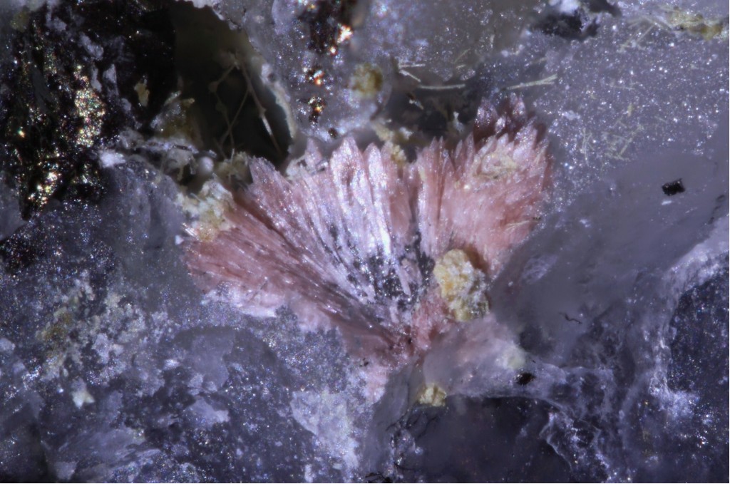

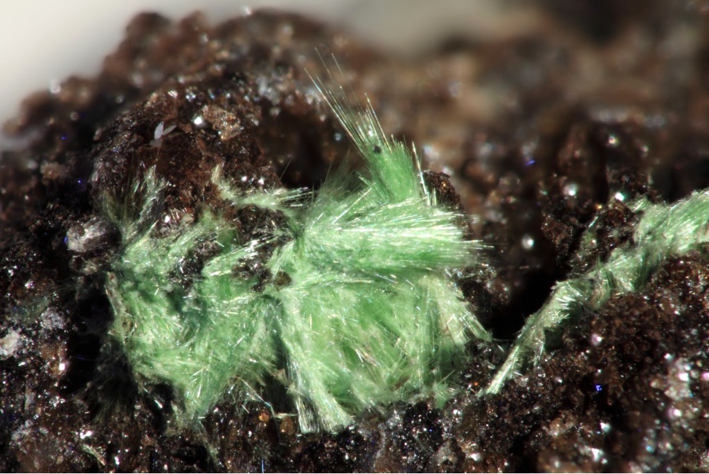

Le dernier sujet de Corbières me fait penser que j'avais une annabergite à re-photographier .
Elles ne sont pas toutes vertes :clin-oeil:
A noter les aiguilles de bismuthinite recouvertent de bismuthite .
Elles sont petites mais elles y sont .

Parce qu'il n'y a pas de cobalt sur ce site .

Il faudra revoir la paraganese du site, car cobaltite, skutterudite et gersdorffite y sont signales. Generalement si il y a du nickel le cobalt n'est jamais loin.
Donc certainement une annabergite cobaltifere, voire une erythrite. Pour du francais, c'est pas mal du tout...

Il y a effectivement cobalt/nickel (cobaltite et gersdorfite observables assez facilement) ; les baguettes sont de la millerite et il y a probablement les deux pôles annabergite/erythrite; une première analyse a donné annabergite Co : cela demande a être approfondi sur différents échantillons.

Effectivement, la phase précoce est au centre ; en fait il semble bien (voir à confirmer avec d'autres observations) que le réalgar se forme en primaire à basse température soit mais par reprise "hydrothermale" de la caisse avec remobilisation de l'arsenic . Si on applique le terme secondaire qu'aux minéraux d'oxydo-réduction, alors ils sont primaires. A la bino, on observe des aiguilles de réalgar dans des vacuoles de dissolution de mispickel (avec quelques résidus) et cristallisation de barite et quelques rares chlorites.

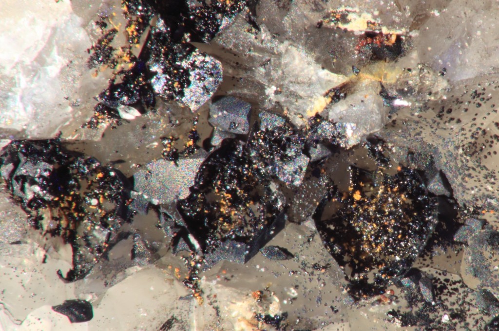

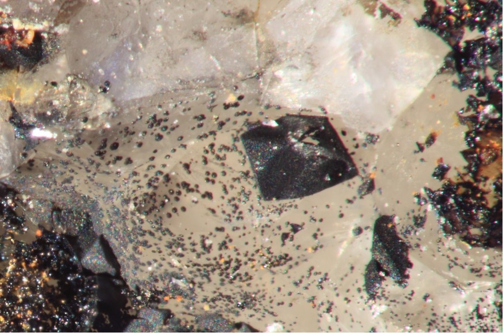

Tant qu'on y est , j'ai des octaèdres métalliques embrochés sur la millerite .
Une petite idée de ce que cela peut être ?
me262
Dans le quartz gris microcristallin on observe un grand nombre d'inclusions métalliques et de temps en temps des géodes cristallisées : octaèdres de gersdorfite et aiguilles de millérite.
la paragénèse observée (pour l'instant) : malachite azurite cuprite olivenite brochantite richelsdorfite annabergite/erythrite, gersdorfite millerite chalcopyrite cobaltite arseniosiderite
