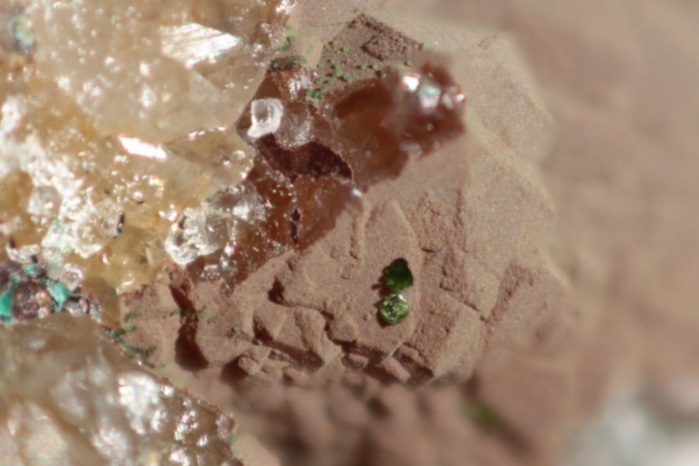

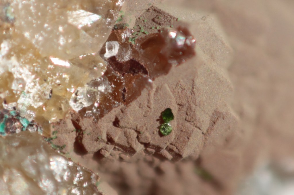

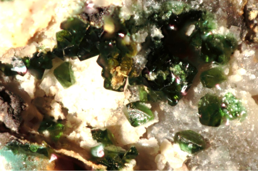

Je poursuis ma visite systématique des indices de la faille et regardez ce que j'ai trouvé sur un grattage multicentenaire .
Mon oeil a été attiré par un éclat vert , hop , je ramasse le caillou et je le mets dans ma poche .
C'est bien plus beau que ce que l'on peut voir sur la photo .
me262
Bonjour Alchi ,
Ce n'est pas un spinel mais je suis content parce que je n'en trouve pas de la aussi bien exprimée tous les jours .
Je peux même dire que c'est la plus belle que j'ai jamais trouvée !!!
Et puis c'est la récompense , parce que les vieux travaux plein bois , ce n'est pas facile à trouver .

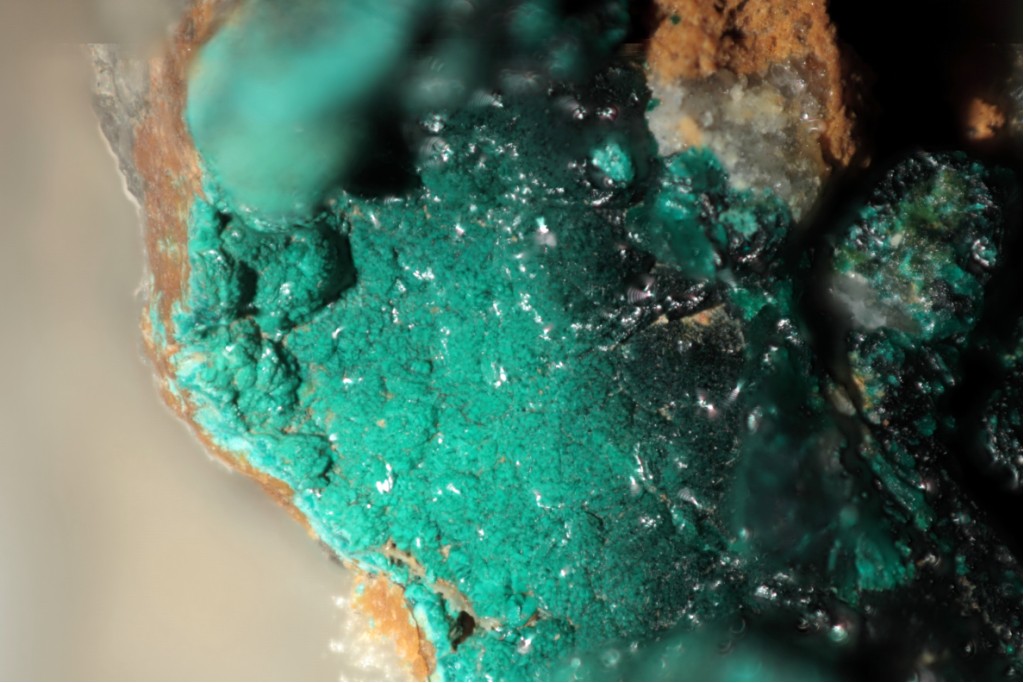

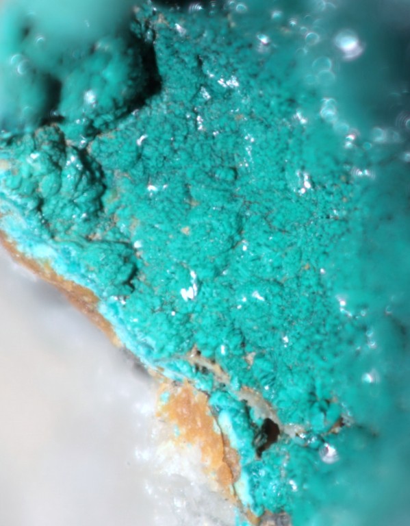

Pour en revenir au sujet , je poste 2 photos de ce qui semble être de la cornwallite .
La couleur va du bleu/vert au noir en passant par le vert émeraude .
Les cristaux sont orthorombiques .
me262

La paragenèse du gisement semble se rapprocher des mines des Corbières, où l'on observe une écrasante domination des arséniates, et sur mon écran, je vois plus un minéral de la série olivénite/adamite. Ces deux minéraux peuvent avoir une diversité de faciès et de couleurs très déroutante visuellement.
La libéthenite est-elle officiellement analysée sur le site? En est-il de même pour la pseudomalachite?
Ou est-ce que ce ne sont que suppositions et identifications visuelles?
Ceci n'enlevant rien à l'intérêt de la trouvaille et à la beauté de l'échantillon!
Cordialement, C. Berbain

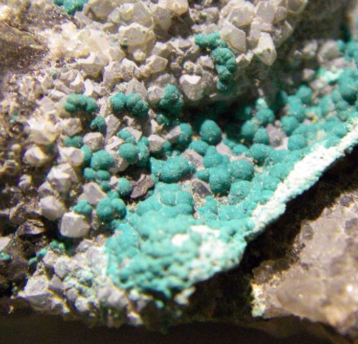

J'en profite pour vous soumettre un échantillon de cette époque, étiqueté "malachite", mais bon, avec tout ce que l'on voit de nos jours, mon bon monsieur !!
J'avais aussi des "poils" fibro-radiés bien verts sur des fissures entre cristaux de quartz
Amitiés à tous, Serge

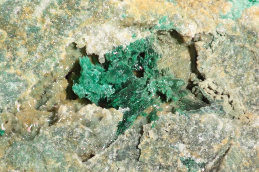

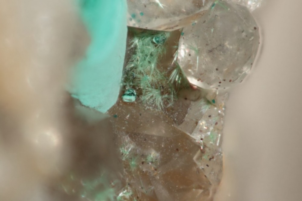

Pour les boules de poils , j'en ai sous la bino .
Soit vert , soit blanc .
A l'oeil et ça vaut ce que ça vaut , je dirai mixite mais cela pourrait aussi bien être de l'agardite :question:
me262
Pour ce qui est des "mixites " seule une analyse peut permettre de distinguer les differentes especes ,donc ,le terme générique : MIXITE devrait ,sauf cas contraire etre noté sur l'échantillon ; mais c'est vrai que mettre Agardite (La....) fait plus scientifique :question:
jp

Bonsoir Laurent, très intéressant tout ça! Bon pour la pseudomalachite, tu es sur de ton coup, il n'y rien qui fasse effervescence à l'acide, pas de malachite ?
Je ne te cache pas que j'ai la flemme d'y mettre un coup d'acide chlo !!!
Amicalement, Serge
Bonsoir Serge ,
La pseudomalachite est aussi soluble dans l'acide .
Détermination visuelle par des micromonteurs qui connaissent bien le site et ses minéralisations et qui ne sont plus des débutants depuis des décennies :siffler:
me262

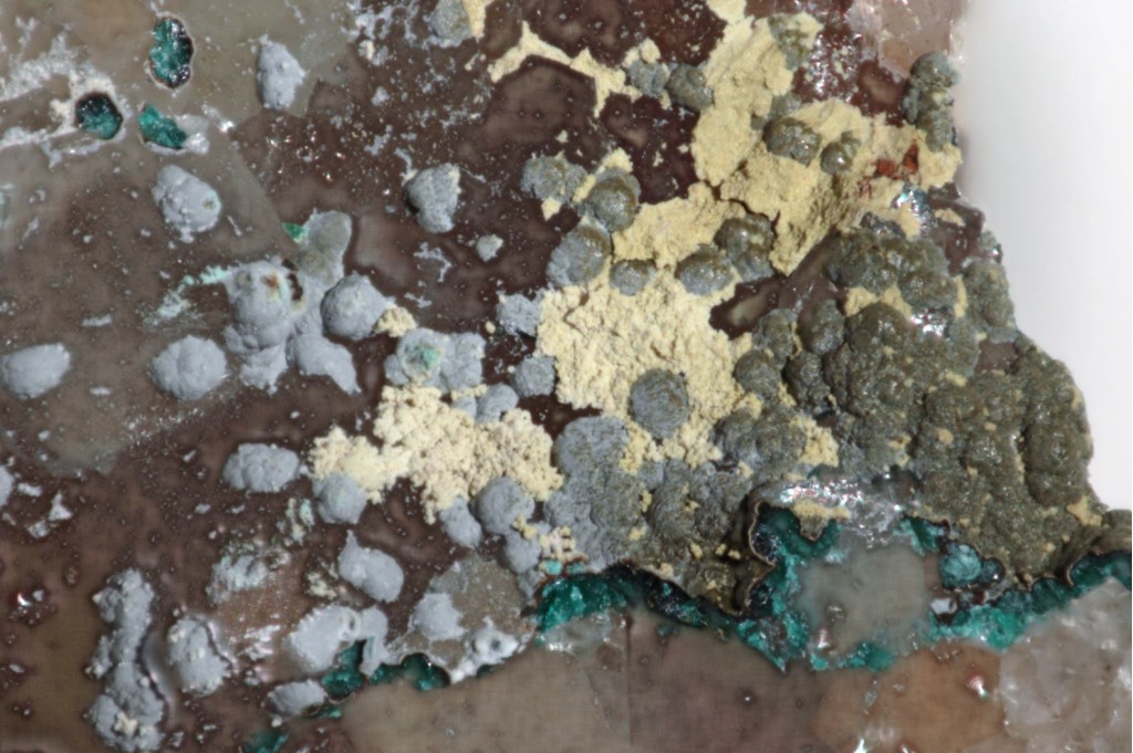

Najac et sa région...en ce qui concerne les encroûtements jaunes, je ne suis pas vraiment sûr qu'il s'agisse de nontronite. En effet, malgré que ce silicate soit noté dans l'inventaire minéralogique de l'Aveyron [ 29(2)], je pense plutôt pour le la bindheimite. Bizarre quand même que ce site ne renferme pas un peu de Pb/Zn, alors que tous les autres gisements aux alentours en possèdent sous toutes formes. :clown:
Pour le petit grain cristallin vert, pourquoi pas de l'adamite ?
Réponses sans doute dès la semaine prochaine...après résultats de la prospection ! :P
