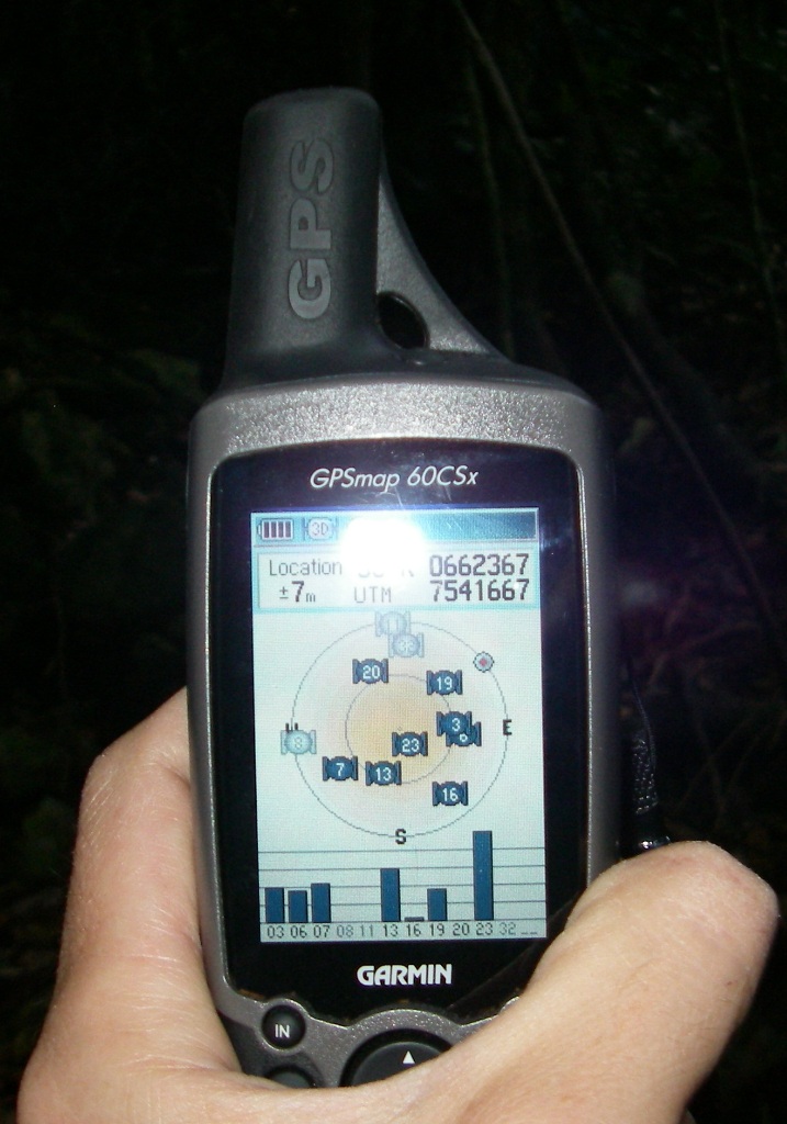

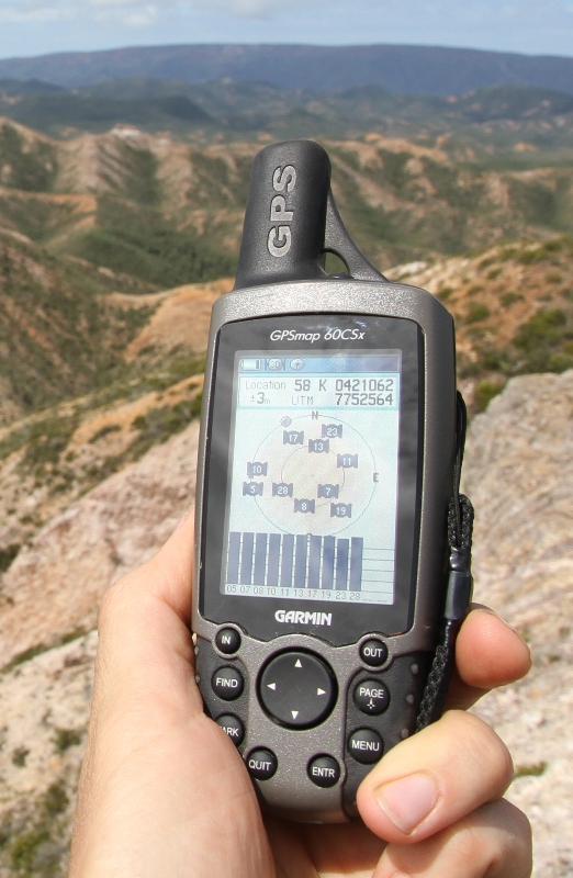

Retour d'experience tardif mais retour quand meme. :coucou!:
J'ai pu tester mon GPS en conditions extremes...
Extreme surtout au niveau de la couverture forestiere.
Ici malgre l'obscurite ambiante j'arrive a avoir assez de signal pour une precision affichee de 7m (bien moins en realite, mais tjrs mieux que rien).
En zone degagee mais nuageuse, 10 satellites au max, pour une precision affichee de 3m.

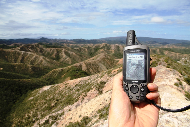

Donc je ne peux que conseiller ce GPS, assez robuste, tres sensible malgre le ciel bouche, et qui a une memoire quasi infinie avec ses cartes microSD.
Surement de quoi pouvoir charger les fonds topo au 25000 eme du globe entier (la ou ils existent...) :coucou!:
