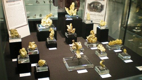

Je ne fais pas les minéraux et donc n'aurais pas l'occasion de te présenter quelque chose. Cela dit, en passant un jour devant une bijouterie j'ai pu remarquer une idée très originale qu'avait eu le vendeur de présenter des gemmes sur du béton brut. Des morceaux de béton de section rectangulaire de 5 à 10 centimètres de haut pour 20 à 40 centimètres de long environ. En les alignant, les superposant ou encore un en déposant un en équilibre pour faire un pan incliné.
Avantage : Le béton par sa couleur et sa structure non lisse met très agréablement en valeur des gemmes ou minéraux.
Inconvénient : Le poids
Bien sur cela peu être une présentation sympa comme par exemple dans le cadre d’une expo.
Si tu cherches d’autres solutions pour présenter tes pièces, je t’invite à visiter le site du salon de Munich. La section « Vitrine de collectionneurs » offre de bonnes idées pour un espace réduit.

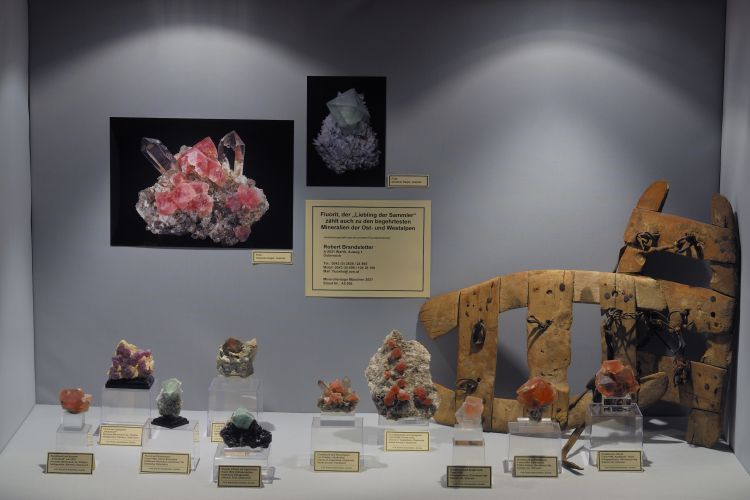

ce qui est intéressant au delà des socles c'est l'accompagnement des spécimens dans les show case,
par exemple vieilles raquettes en bois pour donner une idée de chasse alpine aux fumés et fluos roses,
ou alors un commentaire historique encadré dans le fond; accompagnements dont on peut tirer profit grâce à une verticalité de vitrine conséquente.
