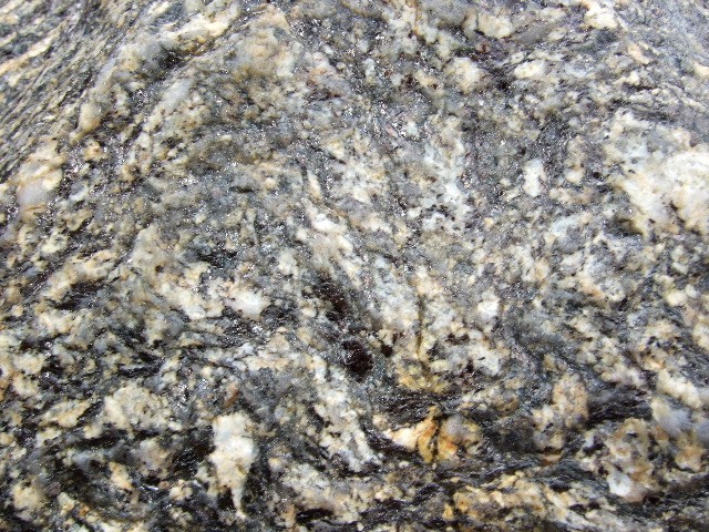

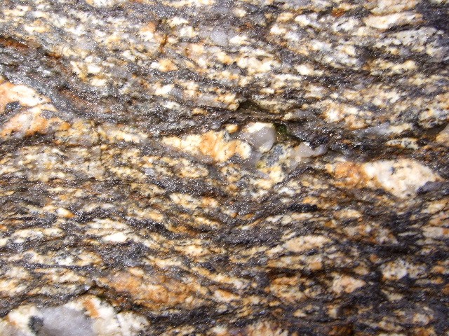

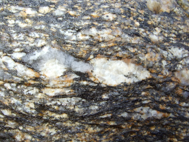

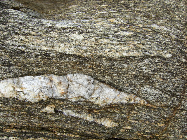

le sablais Posté(e) 30 janvier 2009 Auteur Signaler Posté(e) 30 janvier 2009 Avant de poursuivre, un petit interlude pour serge-trenen à propos de la roche ancienne (gneiss) visible à gauche de la faille ! Petite sortie hier pour quelques photos complémentaires ! D'abord vue du dessus : Citer

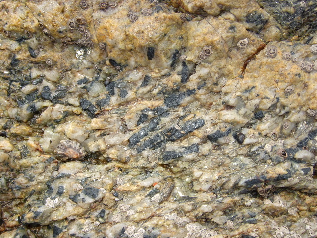

le sablais Posté(e) 30 janvier 2009 Auteur Signaler Posté(e) 30 janvier 2009 puis vue selon la tranche : le sablais Citer
le sablais Posté(e) 30 janvier 2009 Auteur Signaler Posté(e) 30 janvier 2009 et une dernière ! le sablais Citer

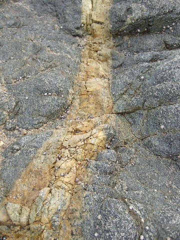

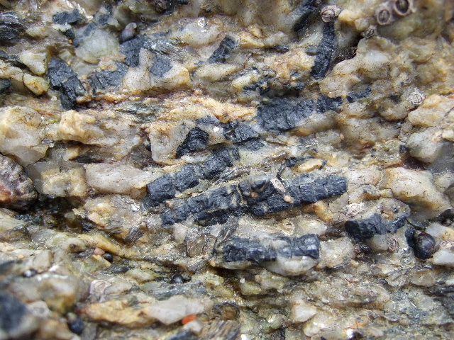

le sablais Posté(e) 30 janvier 2009 Auteur Signaler Posté(e) 30 janvier 2009 Dans ce gneiss quelques filons à grain fins jaunâtres (découverts à marée base): le sablais Citer

trenen23 Posté(e) 30 janvier 2009 Signaler Posté(e) 30 janvier 2009 Merci Hervé, Bon à l'allure ça fait pas orthogneiss, trop de micas. Par contre mais absolument sans garantie ça m'évoquerait une métatexite (structure de type migmatite) dont les néosomes (le jus granitique fondu) sont passé à la moulinette d'une deuxième déformation, mais pas un gros cisaillement ça n'est pas assez en ruban, ce qui donne les amygdales. Si Blackschorl trainait son estwing dans le coin, il pourrait peut être me donner un avis. Désolé pour le jargon, Serge Citer
le sablais Posté(e) 30 janvier 2009 Auteur Signaler Posté(e) 30 janvier 2009 Sur le Masson, il signale bien de la migmatite mais pour des couches plus profondes (plus loin sur l'estran) ! le sablais Citer
trenen23 Posté(e) 30 janvier 2009 Signaler Posté(e) 30 janvier 2009 En fait, mais faudrait que je vois de prêt, ce serait une migmatite déformée, je verrais bien une zone de cisaillement plate localisée. Dans les orthogneiss de SAuveterre, je me souviens avoir vu une succession de feldspaths aplatis puis cisaillés en crayon, puis applatis .... avec un pli en foureau presqu'enfoui dans le sable pour confirmer la déformation cisaillante. Y'a pas un structuraliste qui connaisse la Vendée dans le coin ???????? Serge Citer
le sablais Posté(e) 30 janvier 2009 Auteur Signaler Posté(e) 30 janvier 2009 Pour rajouter, la série métamorphique des Sables d'Olonne est très complexe et a subi plusieurs métamorphismes différents ! Extrait d'un bulletin de la société géologique de France (article de Moïses Iglésias et Jean-Pierre Brun) : "Une séquence structurale composée de quatre phases de déformation souple peut être facilement mis en évidence dans les séries cristallophylliennes de la Vendée littorale " Donc, très complexe ! le sablais Citer

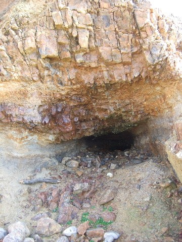

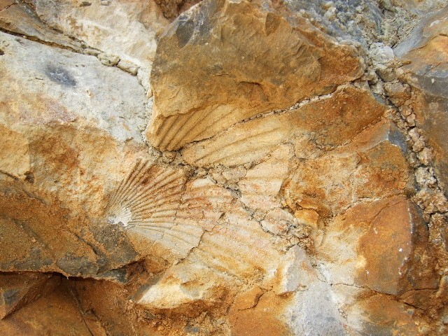

le sablais Posté(e) 31 janvier 2009 Auteur Signaler Posté(e) 31 janvier 2009 Petit déplacement vers le sud, à l'entrée de la mine ! Toutes les couches sont ici silicifiées (Domérien, Carixien (très réduit) et Sinémuro Hettangien ! le sablais Citer
le sablais Posté(e) 31 janvier 2009 Auteur Signaler Posté(e) 31 janvier 2009 A l'entrée de la mine, des traces de fossiles sont encore bien visibles, mais totalement silicifiés (Pseudopecten, Belemnites, Ammonites ...) le sablais Citer

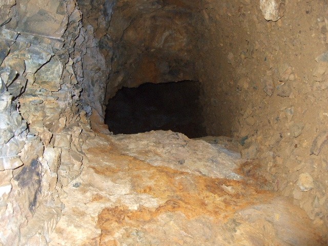

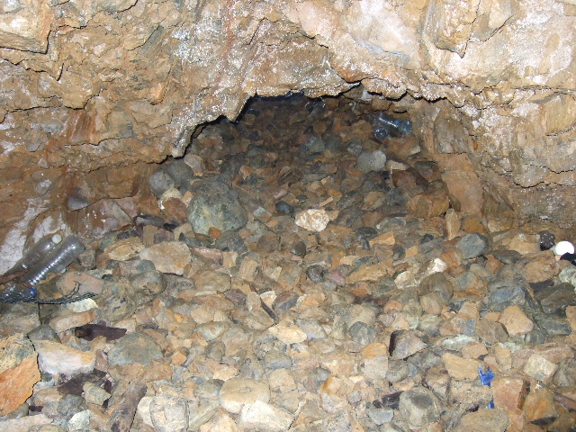

le sablais Posté(e) 31 janvier 2009 Auteur Signaler Posté(e) 31 janvier 2009 L'entrée de la mine est aujourd'hui en grande partie obstruée par les galets que la mer finit par remonter lors des tempêtes jusque là ! Le passage est toujours possible mais en rampant (à la manière spéléo) sur un vingtaine de mètres ! le sablais Citer

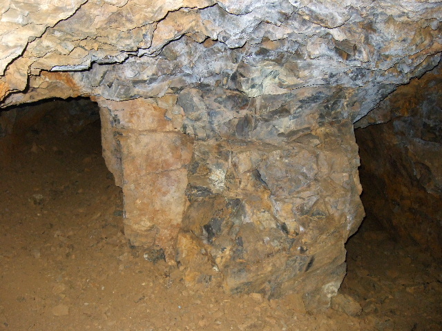

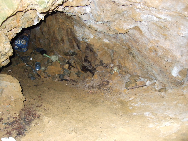

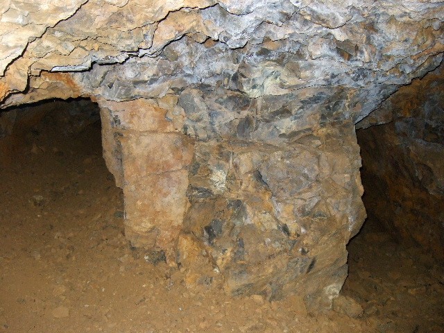

le sablais Posté(e) 31 janvier 2009 Auteur Signaler Posté(e) 31 janvier 2009 Quelques photos intérieures ! le sablais Citer
le sablais Posté(e) 31 janvier 2009 Auteur Signaler Posté(e) 31 janvier 2009 Mais aucune minéralisation visible dans toute la partie accessible ! Seule une galerie très réduite n'a pas été explorée (trop étroite pour moi!! ) ! Il faut dire que d'après les textes, les filons ne faisaient que quelques centimètres d'épaisseur, donc tout a du être extrait ! le sablais Citer

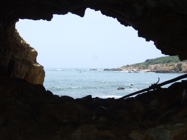

le sablais Posté(e) 31 janvier 2009 Auteur Signaler Posté(e) 31 janvier 2009 Et ca fait du bien de retrouver l'extérieur !! le sablais Citer
Invité triga 63 Posté(e) 31 janvier 2009 Signaler Posté(e) 31 janvier 2009 Merci pour cette balade dans le temps Cela donne une dimension autre à cette mine chargée de son histoire........ La vue de la sortie est splendide.......... Y a t'il une trace quelconque de ce "campement" en exterieur? Ou inscription, ou autre? TG Citer
