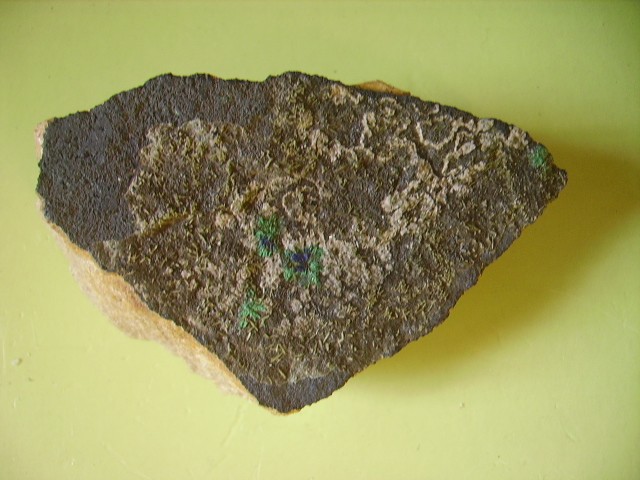

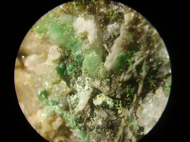

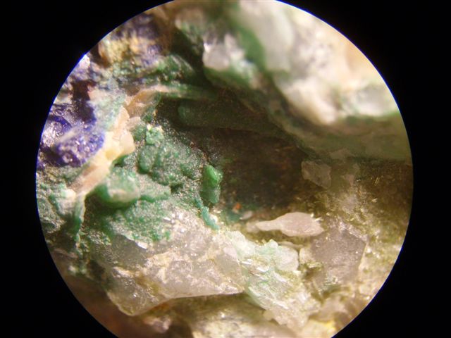

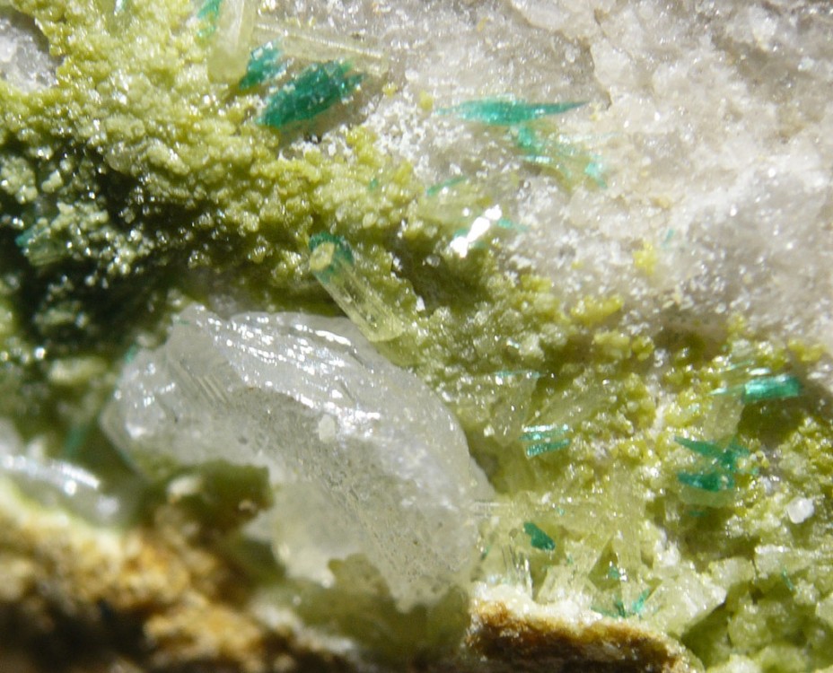

Premier échantillon : Difficile à dire, au vu de la qualité de la photo... ça me semble provenir du toit de la couche minéralisée : zone plombifère. d'ailleurs, celà correspond avec la taille du galet principal du conglomérat (on observe souvent un phénomène de granuloclassement dans le gite, où les éléments les plus petits ont glissé entre les plus gros qui se retrouvent donc sur le dessus de la couche).
En prenant des risques, je dirais Bayldonite sur encroutement de cérusite, mais je n'en mettrai surement pas ma main au feu, tant il est vrai que ce minéral vert puisse etre beaucoup de choses. j'ai d'ailleurs beaucoup hésité avec la cornwallite et même la cornubite .

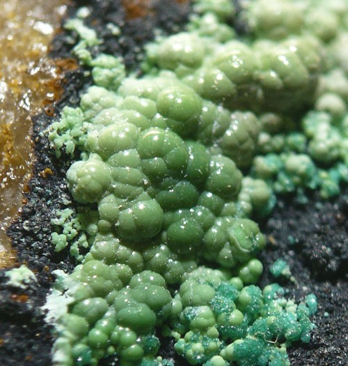

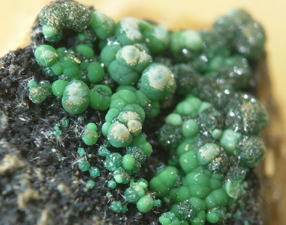

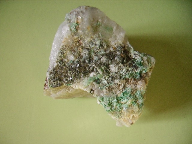

Deuxième, plus classique : Azurite, malachite et olivenite sur Lampadite. La malachite semble résulter d'une pseudomorphose de l'azurite. (ce minéral se pseudomorphose fréquemment en malachite, et on retrouve de tels spécimens à Cap-garonne : il arrive aussi sur ce gite qu'elle se pseudomorphose en brochantite.

En effet tout comme Pascal03 la 1ère photo est difficile à déterminer comme ça. Il me semble effectivement voir sur le coté gauche, de la cornubite ou cornwallite. Les 2 espèces étant très semblables, tant par la forme des cristaux que par la couleur.
Un exemple de cornubite (Cap Garonne)
Exemple de cornwallite (Cap Garonne)
Après j'aurais dit en encroûtement de duftite sur ?????, mais moi non plus je ne vais pas mettre ma main au feu (ça brûle :grand sourire: ).
Pour l'autre aucun soucis, c'est bien malachite avec azurite et olivénite. Et comme le dit Pascal03, pseudomorphose d'azurite en malachite.

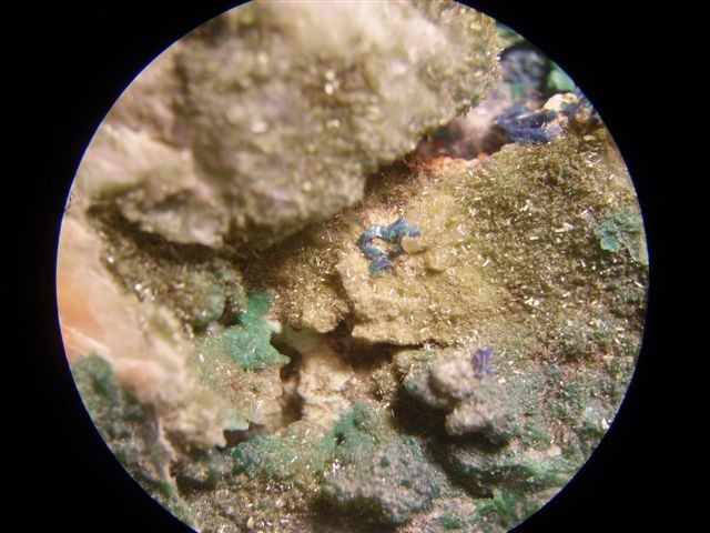

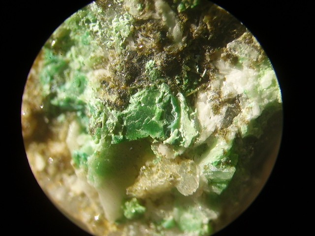

trois photos ,du mème endroit ,petite poche de quartz ,dans un conglomerat relativement friable

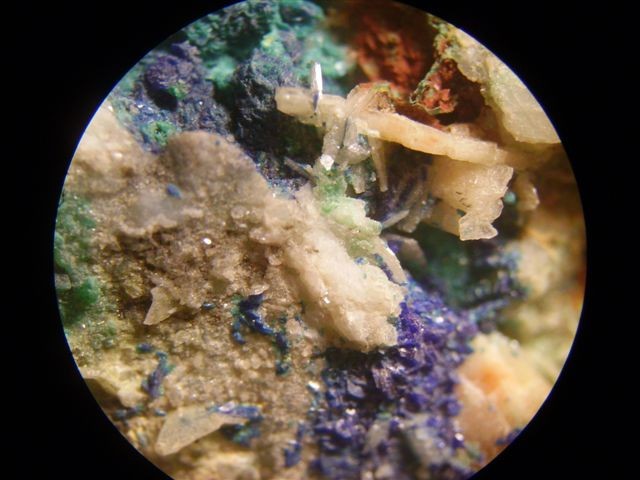

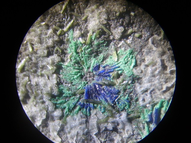

Au premier abord, je verais malachite, azurite et baryte.
En tous cas sur la première photo, on dirait qu'il y a de l'olivénite. Sur la seconde je vois de la baryte sur la droite, avec azurite et malachite.
Quant à la troisème, je dirais de la malachite mais avec un gros ? et de l'azurite
Un exemple de malachite (Cap garonne) dont la forme des cristaux pourrait se rapprocher de ce que je vois sur ta photo.

Le problème avec Cap-Garonne, comme avec tous les gites à paragénèse ultra riche, c'est qu'on retombe presque toujours sur les classiques, qui restent malgré tout les plus fréquents....
La difficulté est que pour pouvoir ensuite juger sur photo (et même "en vrai") et faire la différence entre les espèces courantes et rares, il faut que les photos soient de grande qualité. Pas facile à réaliser avec le matériel de monsieur tout le monde... (Attention : je ne dénigre pas tes photos, je dis juste que tout le monde ne possède pas le matériel de course nécéssaire, à 2 ou 3000 €, surtout pour quelques clichés...)
