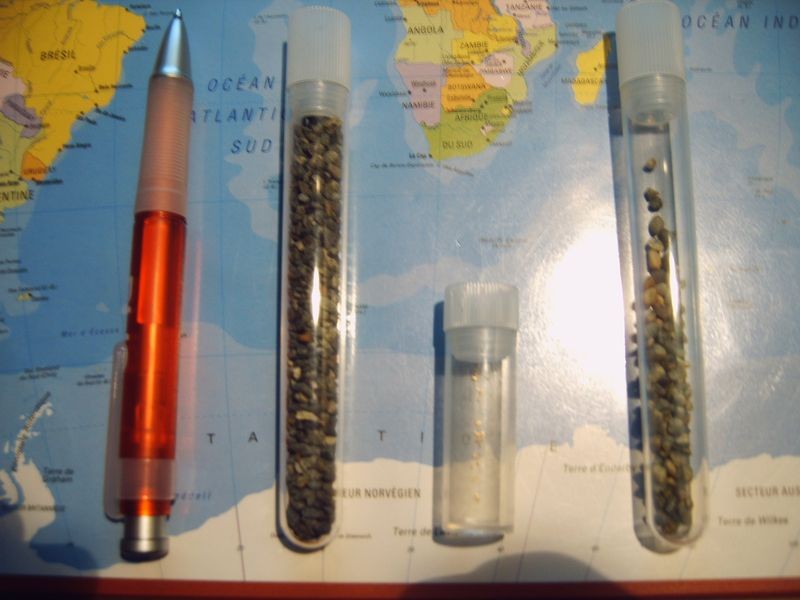

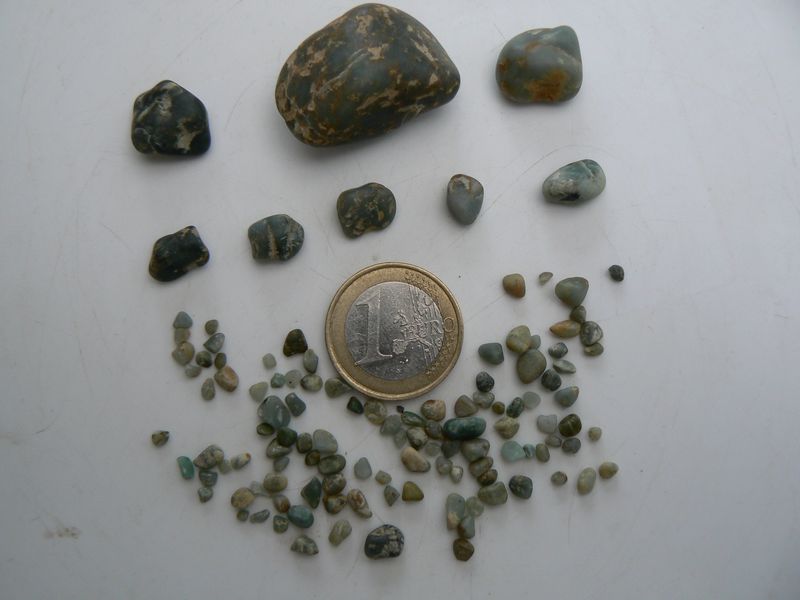

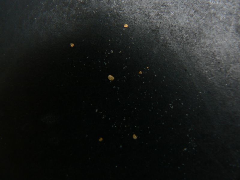

Voici un échantillon de la sortie orpaillage sur le Rhin. L'or était au rendez-vous, mais cette affaire demande un certain savoir faire pour, comme notre guide, faire jaillir à chaque coup de batée une petite 10aine de paillettes. Néanmoins chacun à pu faire une petite provision de ce métal précieux. Mais ce qui était également intéressant ce sont les prises annexes telles que grenats, plombs de chasse et de pêche, sidérite, hématite et serpentine. J'ai fait quelques recherches sur la serpentine qui est associé à l'asbeste, tandis que la serpentitnite est la forme rocheuse de la serpentine.
Quelque a-t-il des précisions voir un lien pour tirer au clair si les cailloux récoltés sont de la serpentine ou de la serpentinite ?
Yves
Salut :sourire:
D'accord avec Theo, de l'or dans de la serpentine? a priori jamais entendu parler. :siffler:
Par contre il faudrait nous éclairer sur ta méthode de prospection:
-1: Les échantillons sur la photos ont-ils été trouvé dans une bâtée?
-2: Si oui, étaient-ils avec les paillettes d'or?
-3: Si oui, se sont des minéraux lourds, par contre ça ne veut pas dire pour autant qu'il y a de l'or à l'intérieurs :triste:
Ceci dit les fonds de bâtée sont toujours a conserver et a observer à la binoculaire, tu peux y trouver des merveilles :super: Saphir, rubis ....
Salut :super:
Quelques précisions donc sur la méthode de prospection : Je prend des pelles de gravier que je dépose sur un tamis de 3 mm. Les gros cailloux sont rincés ( pour décoller les éventuelles paillettes ) et éliminés de suite, puis je tamise au dessus d'une bassine. Ce qui reste dans le tamis est inspecté minutieusement. C'est là que je trouve la serpentine ( en tout cas ces beaux cailloux vert-bleu légèrement translucides) . Je passe ensuite à la batée pour le sable grossier et là je trouve les paillettes d'or ainsi que pas mal de grenats. Bien sur tout cela est de l'ordre du mm.
Je passe également un aimant dans le gravier et je récolte bon nombre de petits cailloux. Est ce de la magnétite ou simplement un minéral ferreux ?
Comment reconnaitre un saphir ou un rubis car celui qui m'a montré la technique m'a dit qu'il y en a également et j'ai déjà récolté ce que je pense être des grenats (mauve), mais d'une couleur tirant plus sur le rouge et d'autres carrément transparents.
Bref je me pose plein de questions sur ces fonds de batée. J'ai pas (encore) de bino, mais à la loupe *10 on découvre déjà pas mal de merveilles.
Yves
Salut :clin-oeil:
Si je comprends bien, les échantillons de Serpentine ne sont pas trouvés à la bâtée, donc tu ne peux pas savoir s'il y a de l'or dedans. :clin-oeil:
Pour être certain de trouverde l'or, il faut que se soit à la bâtée. :clin-oeil:
Pour récolter des saphirs ou des rubis, il te faut absolument une bino et triller visuellement, ça prend du temps.Les experts en micro te renseignerons. :clin-oeil:
Salut
Je n'ai jamais dit qu'il y avait de l'or "dans" la serpentine ou serpentinite, les paillettes d'or se trouvenent "avec" le sable tamisé. Les serpentix sont de toutes les tailles. Pour l'instant mon plus grand fait 3 cm et vers le petits, il n'y a pas de limitte. Je suis entrain de remplir un tube transparant avec ces petits échantillons pour avoir un effet de masse. Voir photo : à droite serpentix, à gauche les cailloux magnétiques dont je n'ai toujours pas idée de la composition, au milieu les paillettes. A l'extrème gauche mon stylo :clin-oeil:
Voilà ou qu'j'en suis, je cherche, je cherche, j'attend que vous trouviez :clin-oeil: ce que c'est mes beaux cailloux vert, bleu.

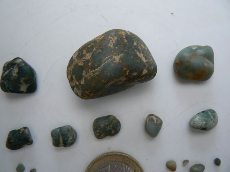

Voilà à quoi l'enfermement forcé, et la recherche d'un quartz peut-être béta (mais de Combronde 63 en tout cas) me conduit… je découvre, tardivement ce sujet… mais il comporte une question à laquelle je peux répondre. Je vais faire bref :
Serpentine : pour les auteurs (sous-entendu des siècles passés) roche ou minéral, tout confondu…
Serpentine : pour l'IMA famille de minéraux (serpentines, antigorite, lizardite)
De fait, les auteurs utilisaient uniquement le terme " serpentine ", ce qui est restrictif, puisque ce terme désignait aussi bien la roche (mono, ou pluriminérale) composée majoritairement de minéraux du groupe des serpentines, qu’un membre indistinct de ce même groupe… De nos jours, on préfère utiliser le terme " serpentine " pour parler des minéraux et réserver le mot " serpentinite " pour évoquer la roche ; ce qui a le mérite d’éviter toute confusion entre la roche et les minéraux qui la composent !
Les serpentines, Mg3 Si2 O5 (OH)4 , sont des silicates hydratés qui appartiennent au groupe de la kaolinite et de la serpentine. Les serpentines sont des phyllosilicates en feuillets à deux couches, en lamelles (antigorite), ou en fibres (chrysotile), souvent associés dans les serpentinites.
Une serpentinite est une roche compacte, relativement tendre, ses tons verts, variés, clairs et sombres, en plages irrégulières, évoquent une peau de serpent, caractéristique à laquelle elle doit son nom. En effet, les masses vert-noirâtre à vert-pétrole d’antigorite sont zébrées par les filonnets de fibres soyeuses vert-jaune de chrysolite. Elle est composée majoritairement de minéraux de la famille des serpentines…
le truc c'est que ce qu'on appelerais serpentine, mineral composant la serpentinite n'est pas un minéral mais plusieurs différents comme de l'actinolite par exemple, pour moi cette appelation doit être oubliée car elle met dans le même paquet des minéraux qui ne sont pas identiques et c'est une source de confusion
merci pour ces précisions Papyfred, mieux vaut tard que jamais :gratte-tete:
C'est que je ne découvre qu'aujourd'hui…
Pourtant, dans le Minerals Species…
La lecture du GMS et diverses autres sources porte à cette conclusion :
Les serpentines, Mg3 Si2 O5 (OH)4 , dont on connaît cinq polymorphes (minéraux de même composition chimique, mais cristallisant dans un système cristallin ou une classe de symétrie différent), sont surtout l’antigorite, monoclinique, et le clinochrysotile, monoclinique ; et aussi, l’orthochrysotile, orthorhombique ; le parachrysotile, orthorhombique ; la lizardite, trigonale et hexagonale..
donc dans d'autres pays on parle de serpentine (->mineral) ? ce n'est pas une appelation française ?
je vois dans ton dernier message que l'actinolite ne s'y retrouve pas, apparement elle ne se trouve pas dans la famille des seprentines car sa formule chimique est différente (Ca2(Mg,Fe++)5Si8O22(OH)2), il faut donc faire attention car on la confond souvent... il s'agit de 2 groupes différents
rien que sur ce forum, lors de déterminations, la confusion est permanente
je rectifie donc mon précédent message...
l'appelation serpentine ne doit pas être oubliée mais il faut savoir la distinguer d'autres minéraux
