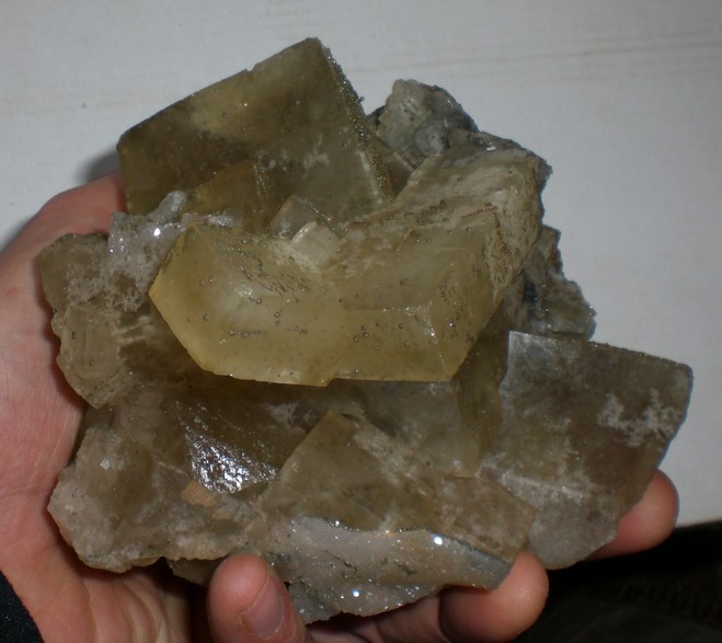

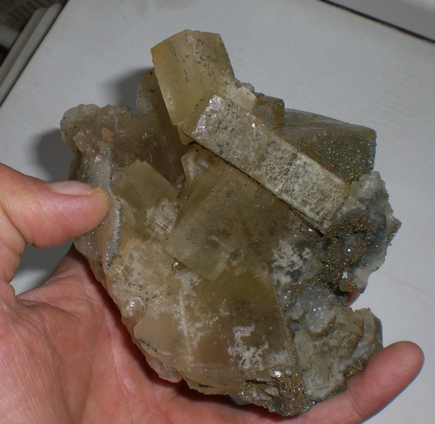

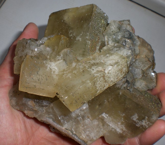

Fluo de la mine El hamman. 15x 13cm
Briquet de 8 cm, Pas super esthétique mais intéressant.

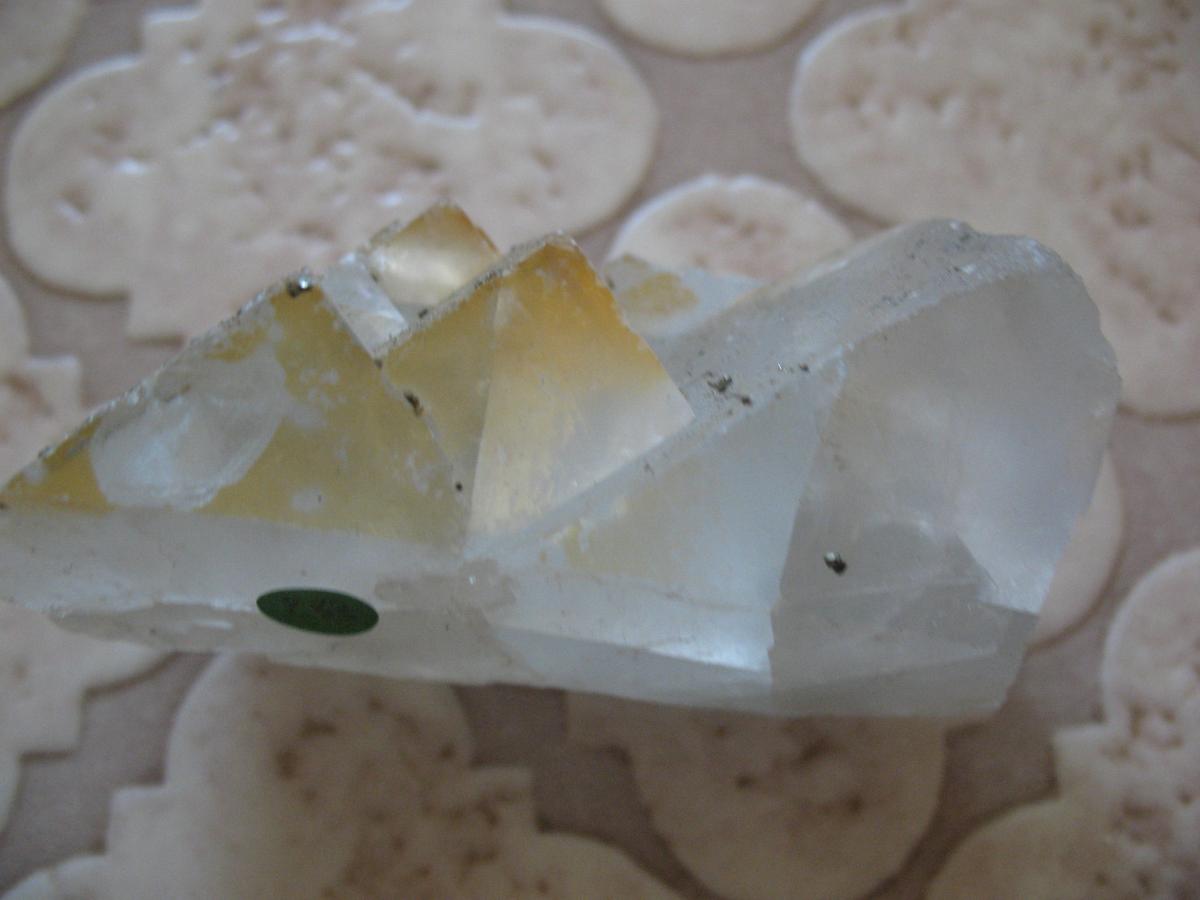

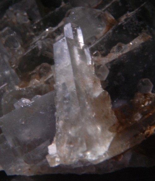

Je présente ici une curiosité dans les fluos de Marsanges en Hte-Loire, un briquet un peu spécial.
Que pensez-vous de la forme cristalline de cette fluo ?
Le cristal mesure 1.6 cm.
  1frangin a dit :
joli briquet !! voyons ce que alain martaud en diras ..............alain !!!!!!!!!!!!!!!!
Oui Alain ou Otto, qui nous a fait le plaisir de sa présence aujourd'hui ...
Drôle de truc en tout les cas ... peut on dire que c'est un peu comme les quartz muzo ???
je crois qu'Otto est en ballade donc c'est moi qui répond rapidement: ce cailloux est bien mais serait beaucoup mieux dans ma vitrine ...
j'ai son frère jumeaux en plus petit de Fonsante qui avait été publié dans LRM fonsante. On pourrait appeler cette forme "gratte-ciel" ?=plusieurs briquets cote à cote ,orientés(?) et de différents coefficients d'allongement.

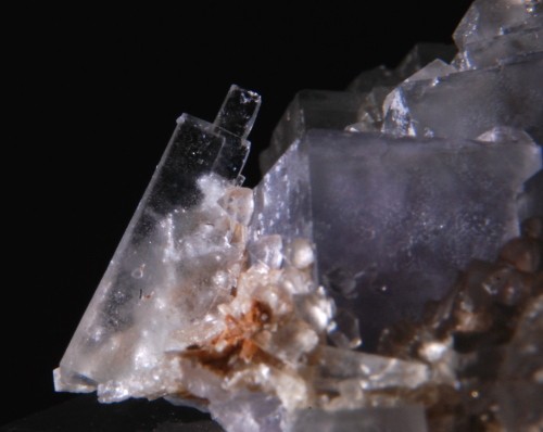

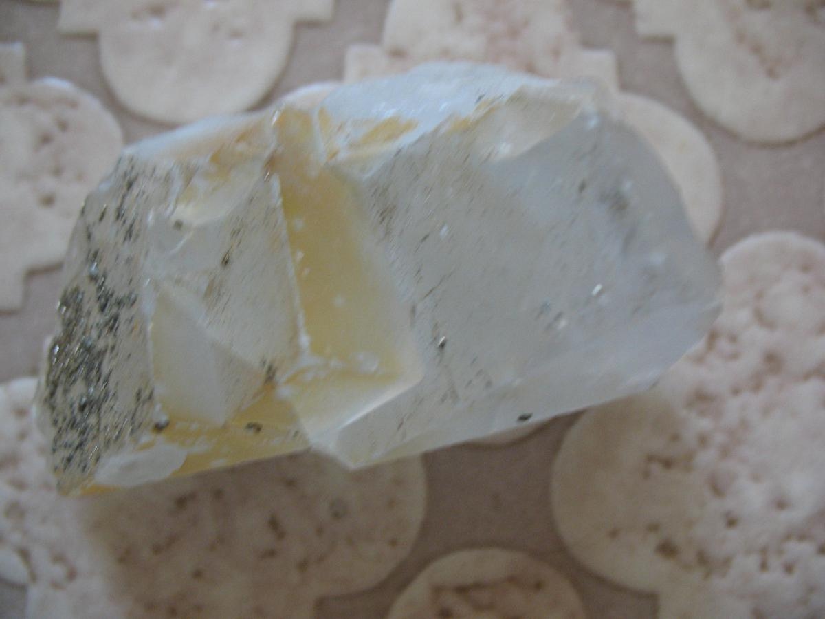

macle de fluorine "squelettique" (?) Jorf ( la macle : 2,5 cm)
( Sur la deuxième photo, "l'angle" à gauche ne s'agit pas d'une "tonche" mais d'un clivage intérieur.)

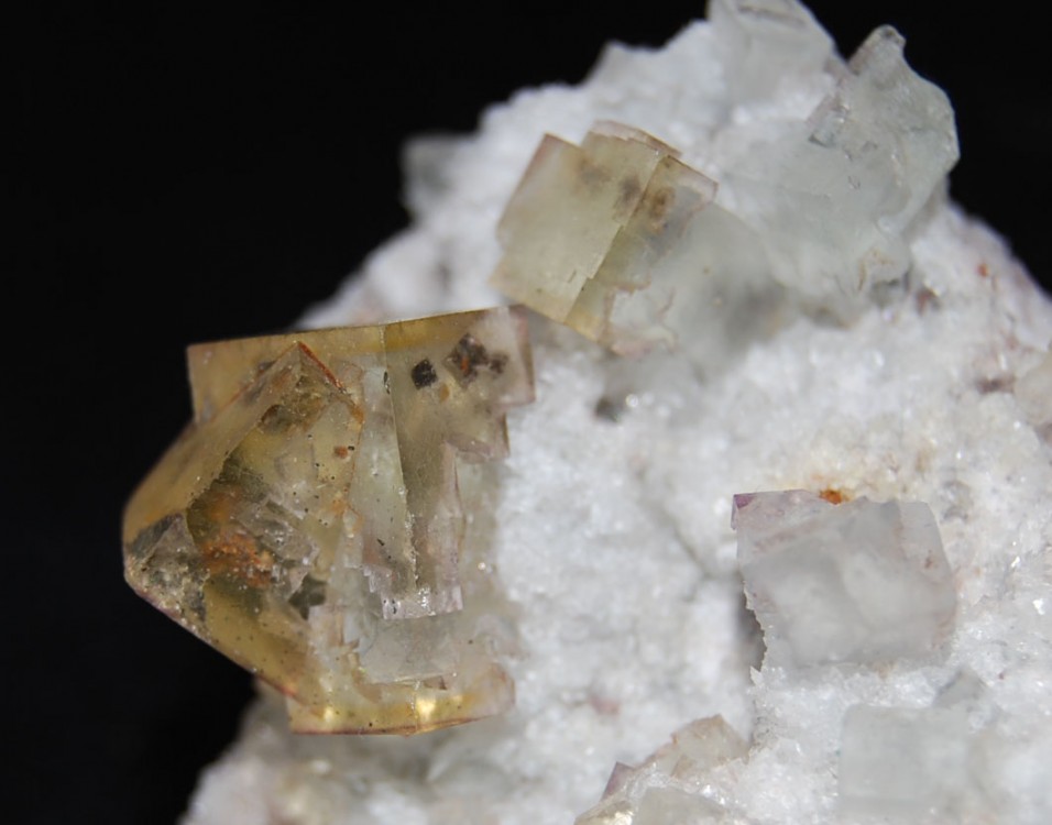

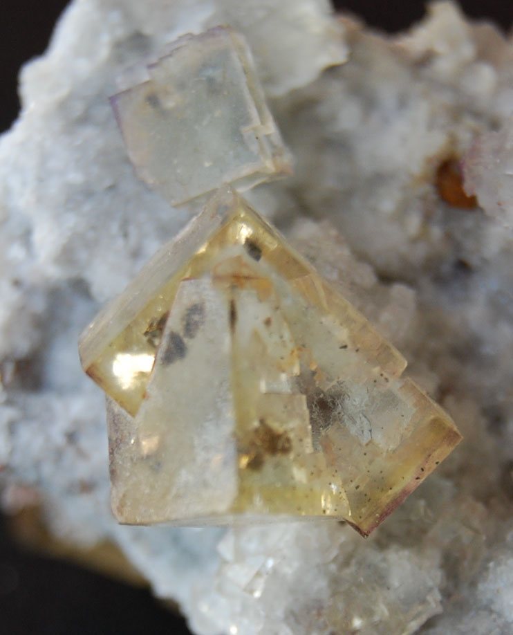

Pour les pyramide aztèque, je ne sais plus qui a donné une partie de la réponse, je crois que c'est 1frangin. Il s'agit d'un octaèdre qui a été obligé des présenter les plans du cube pendant la phase de cristallisation à cause de changement de température ou pression ou de composition chimique. Ces trois paramètres concourent à stabiliser ou déstabiliser les plans présentés en surface. Comme chaque plan 100 du cube est perpendiculaire à l'axe joignant deux sommets on observe plein de petits cubes qui semble jaillir de l'octaèdre.

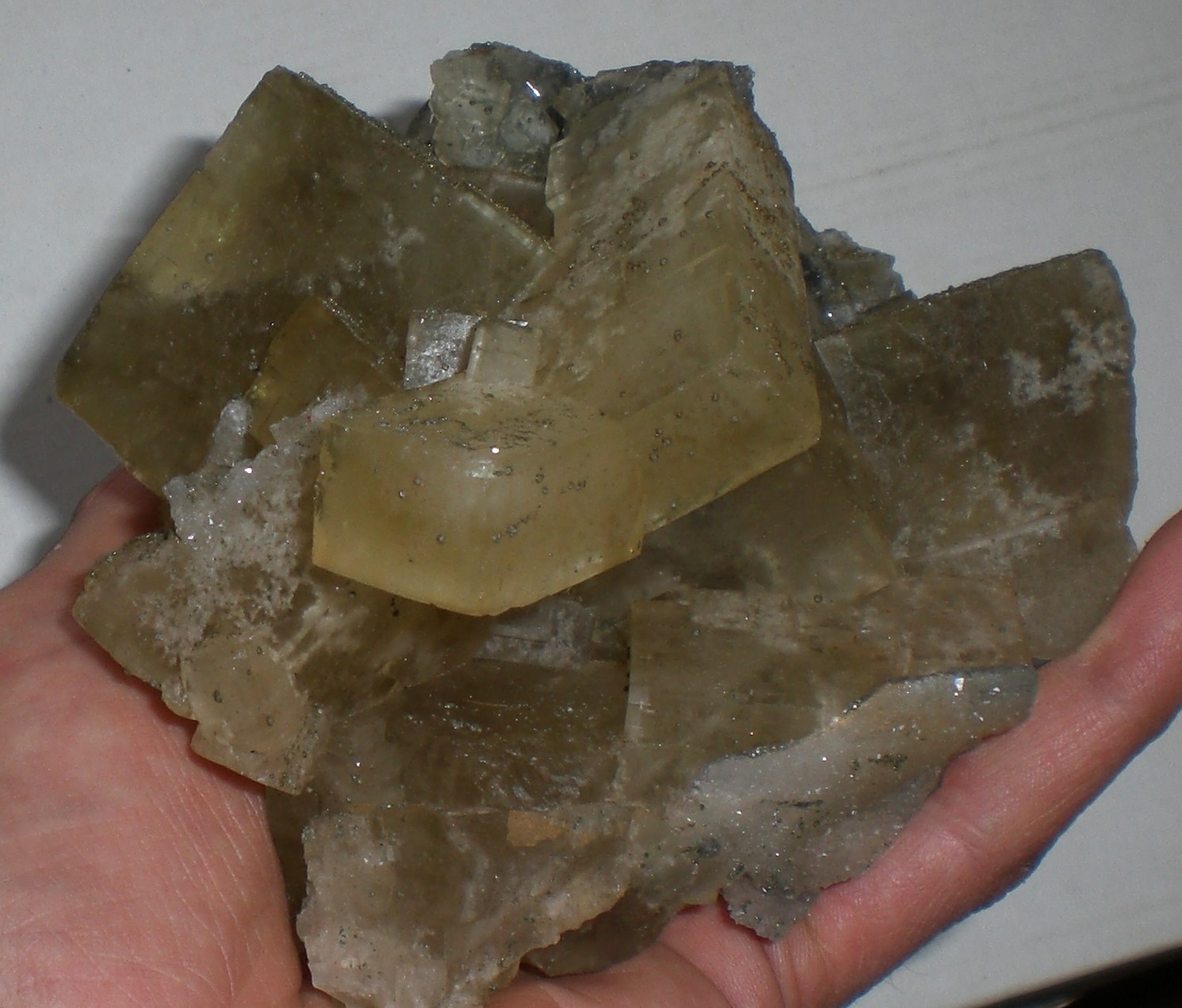

Pyramides azteques regroupées en boules sur gangue de quartz..cette piéce mesure 25/15cm,mine de fonsante.
La couleur des boules est violette,trés difficile à photographier.
Invité tomtomtom
Impossible de faire une meilleure photo,par contre cette piéce et ses petites soeurs du grand sud seront visibles lors de la bourse de nimes "fin janvier"
à l'expo de prestige sur les fluos.Cette piéce est une récolte des mineurs,et appartient à un particulier préteur pour l'expo de prestige.
