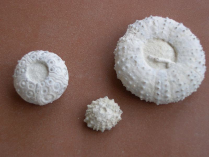

pitufopaco Posté(e) 20 janvier 2009 Auteur Signaler Posté(e) 20 janvier 2009 Salut. Je vous presente les fossils a nettoyer. A* Citer
Cryolo Posté(e) 20 janvier 2009 Signaler Posté(e) 20 janvier 2009 Salut pitufaco Sympa les oursins, fouillant pourtant dans les Charentes, je ne les trouve d'une telle qualité, bravo surtout pour le Goniopygus Moi n'ayant pas de sableuse, j'utilise soit une brosse de fer mais attention à laquelle prendre, ou sinon avec une pointe puis à l'aiguille pour la finition. J'ai aussi une tête pivotante pour ce genre de boulot. Citer
charo Posté(e) 20 janvier 2009 Signaler Posté(e) 20 janvier 2009 Bonsoir Pitufaco, Pour ces oursins où il n'y a plus beaucoup à faire, j'utilise une brosse à dent dont j'ai raccourci les poils + eau savonneuse et éventuellement une aiguille. Bon courage Citer
