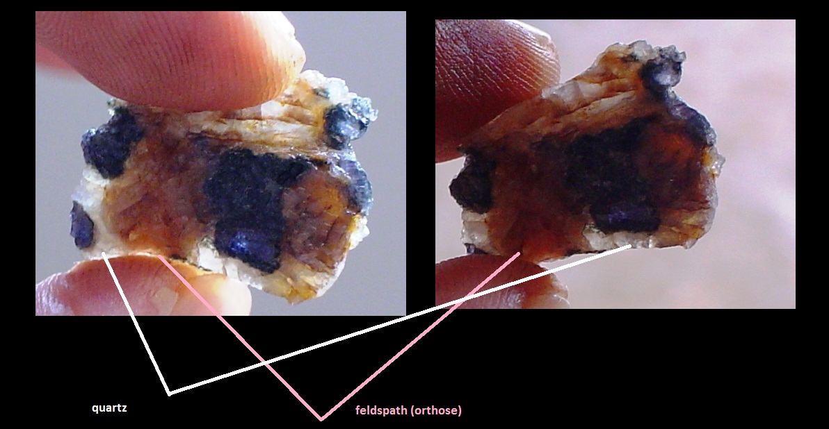

Juste ajouter que finalement :
_ la cordiérite marron/jaunâtre toujours dans l'argile (plis, lentilles ...) / migmatite / granite 2 micas
_ la cordiérite de couleur bleu, toujours dans cette roche mélange de feldpsath+quartz. / migmatite / granite tardimigmatitique (photo d'un éclat mince de la roche).
